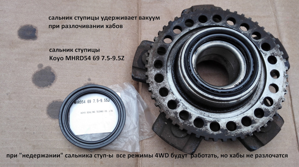

Давление в пневмоприводе хабов не связано со скоростью, так как они включаются и выключаются кратковремено. Сальник хаба задубел и он начал не корректно работать.

если проблема последует за хабом, то виноват хаб, в нем 2 возможных проблемы: 1 порвана мембрана - хаб мертв; 2 поврежден/изношен сальник - хаб полумертв, потом мертв.
1я проблема не ремонтопригодна, 2я лечится колхозным сальником, здесь где-то была тема по замене сальника в хабе, а еще где-то проскакивала информация о продаже сальника отдельно о хаба, но это не точно, раньше такого не было, а потом я пневму выкинул.

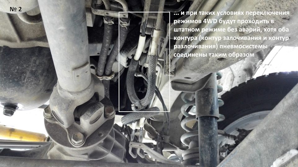

Снял хабы, левый залочен. Поменял хабы местами, опять же, левый то разлочится, то нет. Начал разбираться, оказалась небольшая утечка вакуума в самой ступице. Проверяется легко с помощью шприца ну или элементарно ртом. Силы всасывания рта должно быть достаточно для переключение хабов. Так как у меня утечка, то наиболее вероятна нужна замена ступичного сальника(при целостности резиновых шланчиков) . Если вакуум держится а переключения нет, то скорее всего засорилась дырка. Можно продуть насосом (со снятым хабом естественно, а то порвет нафиг мембрану в хабе ).
Я жду тепла, а пока на включеном 4вд(чтобы хабы залочить) я закольцевал вакуумную магистраль. Все режимы 4 вд работают (хоть и моргает лампа 4вд), хабы залочены всегда, мост крутится всегда а ему на это пофиг и воя нет. Пока езжу так.
