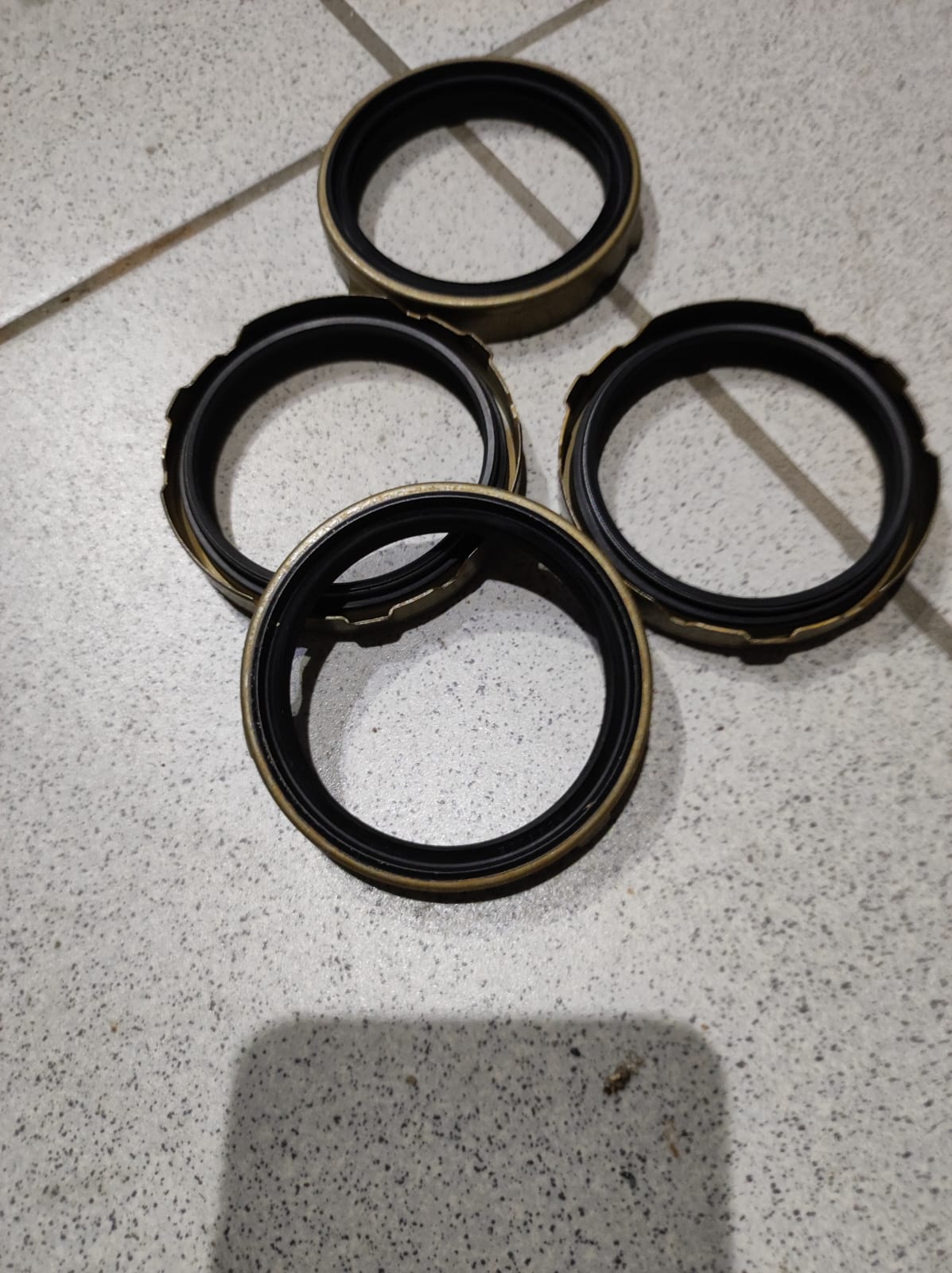

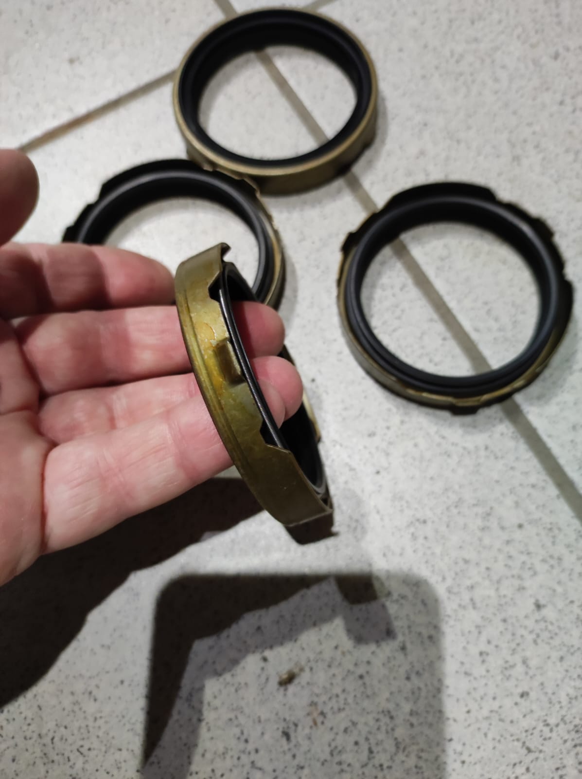

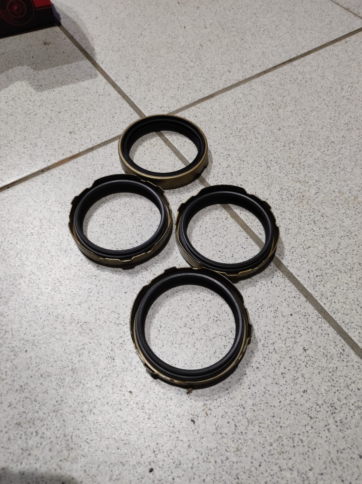

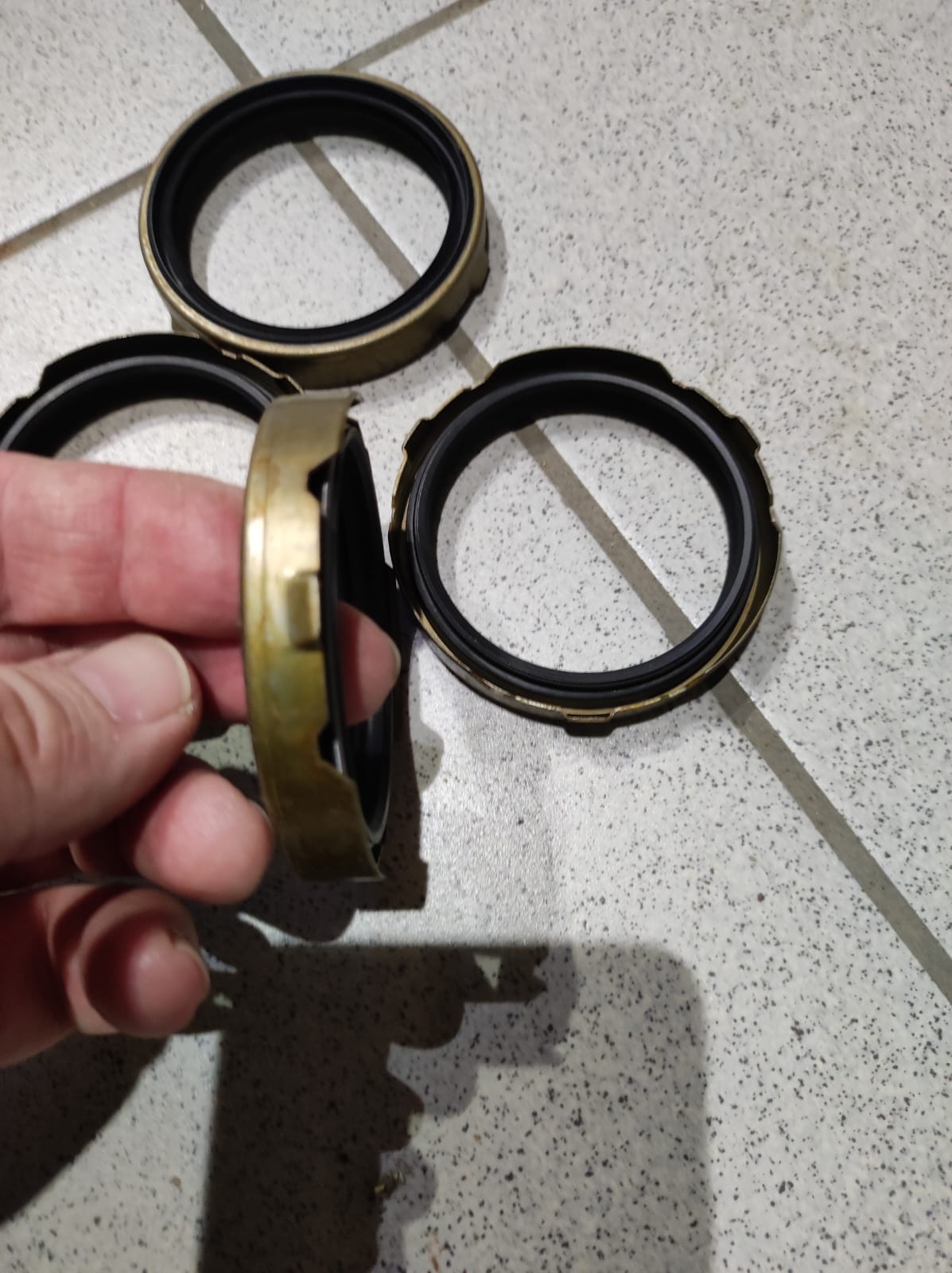

Доброго всем, помню собирали колхоз на эту запчасть, так как этот сальник не детализируется, и с Японии с завода привозили напрямую. Потом рассылали форумчанам. Джимника продал, а вот эти сальники лежат, 4 штуки. Помню что они в передние кулаки, чтоб хабы работали. Может кто подскажет для чего точно они. Чтоб в барахолку выложить с конкретным описанием.

Aleksh, на 31 странице nemoX разместил видео разборки хаба, там показана ваша запчасть (на видео с 1 минуты). Автор видео назвал её "сальниковый пыльник".
https://suzuki-club.ru/threads/32287/post-1409094

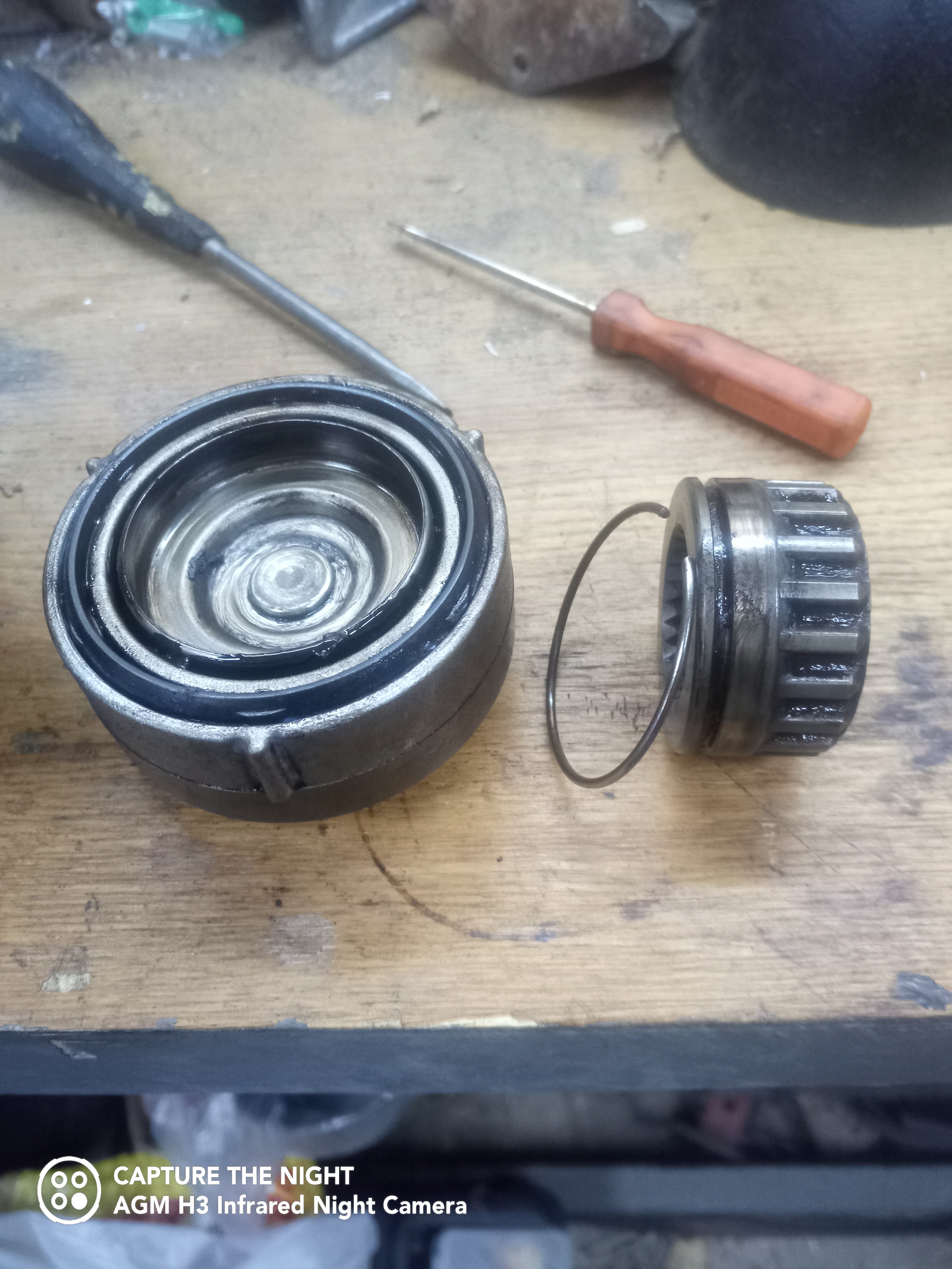

Всем привет. Появилась проблема с отключением хаба, он отключается но не до конца, подвижная втулка не прилипает к магниту, а с оси сходит, мембрана получается вакуум держит.Втулка болтается в хабе, появляется шум при движении, а руками она устанавливается на место и примагничивается. Получается как бы механический хаб, только наоборот!
Кто знает, это ремонтируется или только замена?

Может промыть хаб и обслужить.

Продолжу историю с хабом. Приобрел хабы б/у, установил - работают,ну и я разобрал свой, интересно же что там не так! В итоге вышло, зря денежки потратил мог починить хаб сам давно и бесплатно. Несколько роликов смотрел как хаб обслуживают, но этого не видел. В общем подвижная втулка имеет стопорное кольцо, которое в данном случае ослабло и вылезло из проточки, я его немного разогнул и установил по месту и все заработало.
Теперь у меня два хаба в запасе!

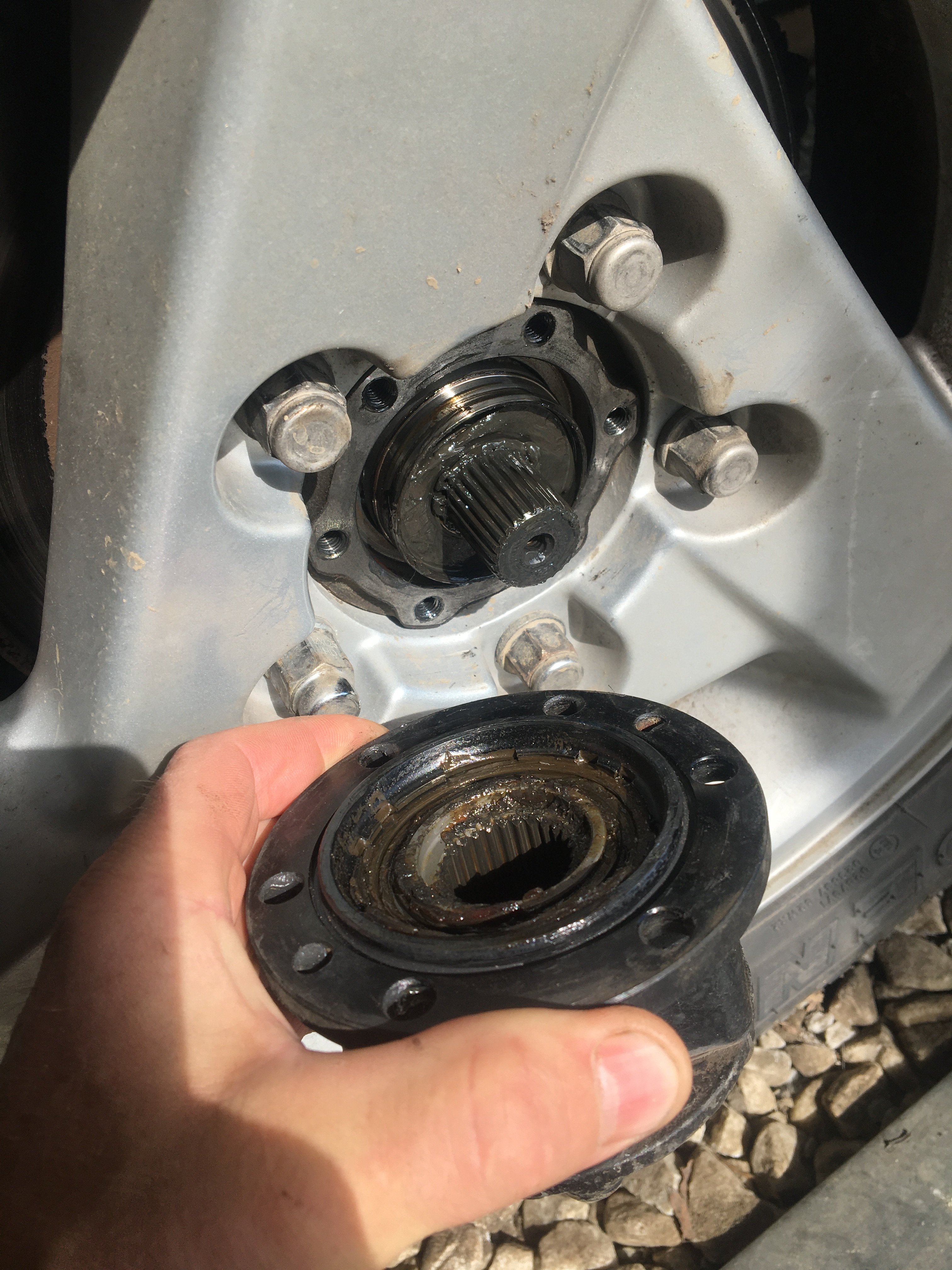

Такая же проблема возникла и у меня с хабом как указано выше. Трогаешься на 2 ВД из под машины глухой неприятный звук, переключаешься на 4 ВД звук пропадает, опять на 2 ВД появляется, переключившись на 4 ВД и разогнавшись до 40 км/ч, переключаю на 2 ВД - все нормально и на быстрое скорости и медленной, но это только до глушения машины. После этого всё с начала. При вывешивании машины установлено, что не разлачивается левый хаб. Снял и разобрал хаб, на вид почти как новый, даже смазка белого цвета почти везде осталась. Муфта нормально прилипает и отлипает от магнита, грязи практически нет. Систему в Гаечке продули, клапана проверили, все вроде заработало, но стоило проехать по улице опять та же песня. Пока так и езжу благо на улице снежная каша, а вот чего делать дальше надо думать. Конечно можно перейти на механические и забыть, но пока хочется чтобы все работало штатно.
