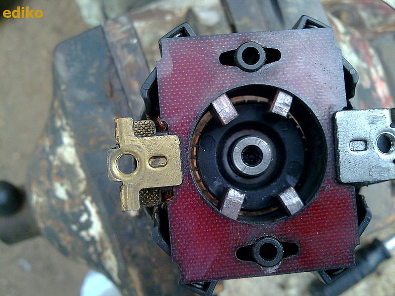

Снять его просто.
А вот вытащить наружу - надо его покрутить. И запомнить как он вылез ,
чтоб потом засунуть обратно.

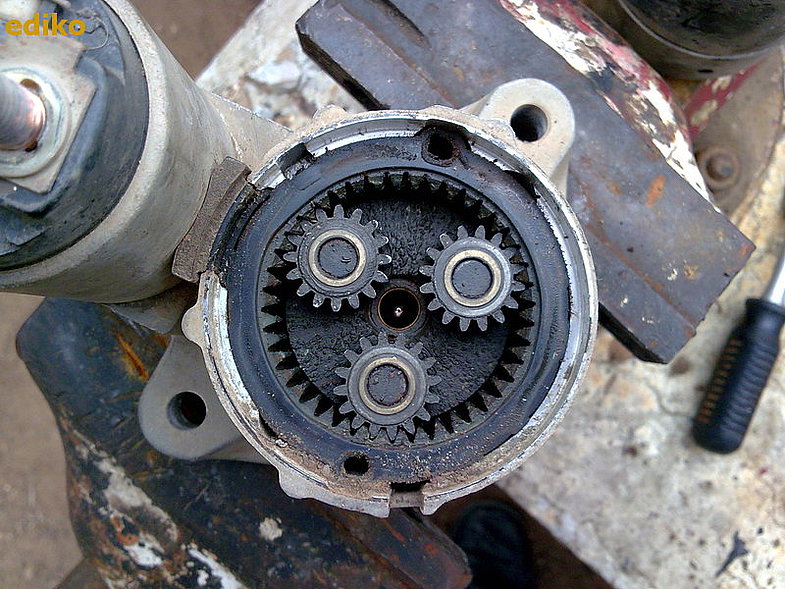

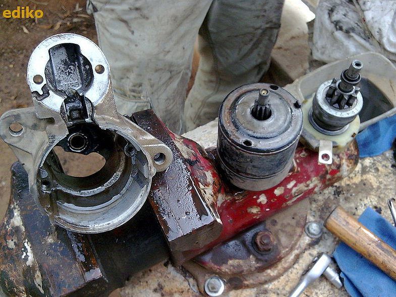

EDI, спасибо! Что там на последней фотке? Самодельный щеточный узел? Ты втягивающее разбирал? Верхний болт стартера без гайки, в корпус вкручивается?

втягивающее не разборное.
это щёт.узел стартера
по какой болт ты спрашиваешь?

Вчера снял стартер. Камасутра та еще...:) Нигде никакого криминала не обнаружил. Выполнил все проверки втягивающего согласно мануалу - все ок. Шток втягивающего был в какой-то липкой грязи, и дренаж забит. Все прочистил, и все контакты тоже. Бендикс и вилка ходят легко. Поставил все на место. Заодно машина нормально прогрелась и просохла в гараже.

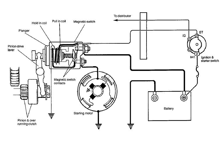

Не, у нас все несколько проще...;) Управляющий плюс подается через реле стартера и предохранитель. Все это рядом с аккумулятором, т.е. проверить не сложно. В общем сегодня если попаду в гараж проверю и массу и управляющий плюс. Если результата не будет буду заказывать втягивающее...
Ну да: замок зажигания, провод до реле стартера,предохранитель, само реле стартера, провод до втягивающего - вот все это хозяйство придется перетряхнуть. Сократить поиски можно методом "пополамного деления" - стартер и втягивающее ты уже проверил :thumbsup: Если опять не заведется с первой попытки - дай плюс на обмотку реле стартера напрямую - если заведется - виноват участок от замка до реле стартера, если нет- дай плюс на конакт реле стартера,котрый идет на втягивающее - заведется - виновато реле стартера, и т.д..

Ты прав, есть 3 участка:
1. До реле стартера.
2. От реле стартера до втягивающегою.
3. Само втягивающее.
Третью(самую вероятную) часть я почти исключил...;)
Первую я просто отбрасываю из-за того, что что там малые токи и судя по тому, что хоть какое-то напряжение на втягивающее поступает, значит реле стартера срабатывает(на обмотку реле приходит нормальное напряжение). А вот нет ли падения напряжения на контактах реле стартера или на колодке предохранителя в данной цепи я и хочу проверить...:) Токи там до 30А и контакты у меня там вполне могут быть окисленными...
