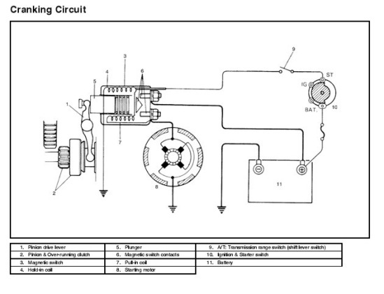

Итак, продолжим...:)
Только что вернулся из гаража. Вначале о массовом проводе. Думается мне, что народ просто плохо представляет себе, каким образом у нас подается масса на двигатель...;) В общем прямо от минусовой клеммы аккумулятора(заделан в нее) идет провод толщиной с палец(толще того, что к кузову) прямо к двигателю и в непосредственной близости от стартера прикручивается там болтом на 14 длиной сантиметров 5...:) Обеспечить там плохой контакт просто нереально...:) В общем - там все блистит, как у слона сами знаете что...:)))
Теперь о контактах в районе реле стартера и предохранителя - тоже все в норме.
Пока возился со всеми этими проверками, родилась еще одна гипотеза...:) А натолкнули меня на эту мысль вот эти проверки, что я производил вчера:
В момент заводки, для срабатывания втягивающего, нужно подключить обе обмотки. Плюс на них мы подаем через управляющий контакт втягивающего, а вот минус каждая из обмоток берет из разных мест!!! Одна обмотка(удерживающая) с прямо с корпуса стартера, а вторая через плюсовой провод, щетки и обмотку стартера, пока пятак ее не зашунтирует и не подаст плюс на сам стартер!!!
Вчера я поленился разобрать и почистить коллектор и щеточный узел, т.к. щеток в запасе не имел, а времени было в обрез... Просто убедился, что все легко крутится и не заедает...:( Полагаю, совершенно напрасно...:) Скорее всего там такая же "бяка", что и на штоке втягивающего была...

Т.е. шунтирование второй обмотки означает, что шестерни бендикса и маховика вошли в зацепление и стартер начал вращать коленвал... Если при подаче плюса с замка зажигания плохой контакт в щеточном узле, то вторая обмотка не помогает первой и не хватает усилия, чтобы преодолеть сопротивление пружины - щелчок есть, а пятак не доходит. Все очень похоже на правду, но вот только где находится массовая точка стартера(на схеме нижняя)? Там тоже может быть плохой контакт с массой.
Она на корпусе стартера, там все в порядке...:) Просто надо было мне почистить коллектор.

Расскажи о вскрытии стартера - если там на коллекторе тоже грязь -лед тогда понятны причины схватывания на 10 раз - лед от ударчиков втягивающего скалывается(растапливается) Чешу репу. Скажи, а если после поездки сразу завести - всегда заводится? Если да - то похоже на лед...
Я вот долго думал, как обойти эту штатную гениальную схему запитывания втягивающей обмотки через щеточный узел на массу( ну это,чтоб стартер не снимать в лесу ,например). Вроде придумал - нижнюю по схеме клемму втягивающего реле можно посадить на массу через термобиметаллический предохранитель(его надо заранее кинуть в запчасти ;)), тогда напряжение на втягивающую обмотку будет подаваться гарантированно, до момента срабатывания предохранителя или шунтирования пятаком!!!! Причем, независимо от состояния щеточного узла. Когда плюс дойдет через притянувшийся пятак до коллектора, за счет силы тока, лед поплавиться - стартер крутанет......
Сегодня и с 20-го раза(условно) не завелся...:( После первичного, утреннего пуска и прогрева - заводится всегда с первой попытки, даже если постоит часа 3-4 на морозе(до -20С).
Проще шунтировать силовые клеммы втягивающего(прокрутить стартер в холостую, при этом коллектор немного прочистится), и дальше можно заводить обычным способом.
P/S/ Кстати, проблемку эту поймать гораздо проще на трассе чем в лесу...;) Дело в том, что накануне морозов я возвращался из Питера в Лугу (~140км). Так вот... Такой поездочки не помню уже давно... Я уже молчу о КАД-е, там похоже, постоянно такая фигня... :), но и всю дорогу домой пришлось ехать буквально в грязе-солевом тумане...:( Несколько бесполезных остановок в попытке хоть немного протереть фары, стекла и зеркала, бачок омывайки... В общем когда утром я увидел свою машину(между прочим только из мойки накануне поездки), я тихо офигел... Такого я не видел ни разу после самых крутых покатушек...:))) Я где-то час скоблил стекла, фары и номера, чтобы только можно было выехать со стоянки...:) И эта "субстанция", в отличие от обычной, "экологически чистой" грязи, ну никак не хотелась оттираться...:)))
