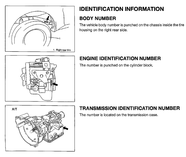

Здравствуйте уважаемые.Не пинайте сильно, если что.Поиск юзал-не нашел на форуме..:-(
Купил Джимни 98 года на кузове GF-JB33W праворукий.
завтра ехать в ГИБДД.не подскажете, где искать номер двигателя?Ну и если не трудно до кучи-номер рамы..Заранее спасибо
Zook
Модератор
2,973
414
Москва-Сокольники
Ответ: вопрос по номеру двигателя на GF-JB33W
Из мануала (посмотри в ФАКе, есть ссылки для скачивания):

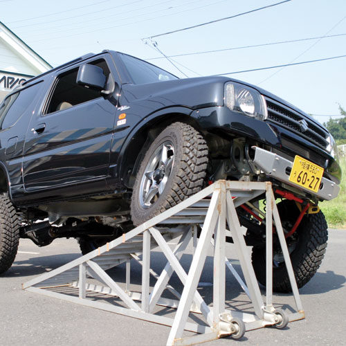

EDI, а что это за полиуретан (ссылку?), и как поменялись ходы подвески? У нас сейчас вот точно ход подвески ограничивает эластичность и конструкция сайлентов.
EDI
27 Апрель 2006
6,806
2,229
Израиль
авто
Ответ: Cайлентблоки в рычаги (родные номера) help!
кажись что то типо PRO 4x4
узнаю точнее-сообщу
я не думаю что такая конструкция с.б. установленных на мосту- на много ограничивает ходы подвески.Вот если бы такой с.б. стоял в месте крепления к раме-тогда да.
Вот похожий с.блок
а вот ход подвески ;)
http://ru.youtube.com/watch?v=FUBMX...w.suzuki-club.ru/forum/showthread.php?t=28915
http://ru.youtube.com/watch?v=qSjeb...w.suzuki-club.ru/forum/showthread.php?t=28915
а вот тут наглядно видно что мешает подвеске а что нет ..
ps
и если в мосту блокировка !! как то забиваешь хер на ход подвески.
Не так ли ?? ;) ;) ;)
