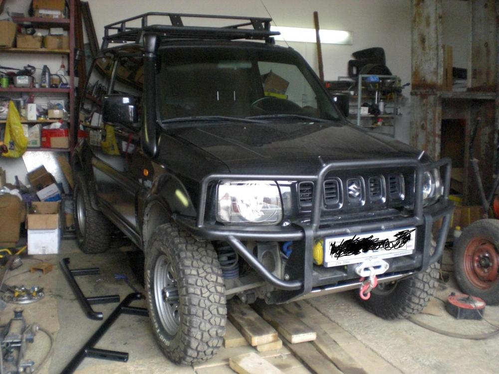

для 235-75-15 в арках достаточно подрезать пластик. Металл можно не резать а чутьчуть отогнуть руками. Это максимальный размер при котором джим еще как то едет. Дальше - нужно понижение.

Задние от террано стоят идеально при лифте передними стоковыми пружинами сзади и проставкой от вазы резиновой. Пружины при этом проворачиваются рукой но с усилием. Думаю Гизовские тоже встанут с ними отлично. Накрайняк опять же можно подложить вазовские резинки. Я себе Гизовские назад заказал. Родные - слишком мягкие.
Я ставил те что от террано 2. Они 605 на расжатие. А у тебе вероятно от террано 1, они 585 на расжатие. Хотя мои ранчо 565 на расжатие, а сзади родные пружины с проставками в 30 мм. Так левая пружина при полном вывешивании моста весьма болтается. Чешу репу.
ЗЫ вот одного не вкурю как ВАС не устраивают по жесткости родные пружины? Отбойники вероятно родные оставлены?

ГИЗ начал комплектовать 75 мм лифт-комплекты задними пружинами чуть меньшей длины. После моего письма и фотографий был получен ответ.
Yes, Dave has amended and reproduced the springs.
Now the new ones should be 1.5cm shorter than old ones.
After this spring issue happen, you ordered one set of 75mm springs that we sent you on 6/9. Could you please try it and give us some comments. Thanks!
Оперативно работают. Обещали заменить пружины в последнем заказе, которые я уже поставил.

Пружины у меня дали +14, у Фёдора +10, у Егора +8 - сплошной рандом.
Шнорхель прилепленный скотчем к стеклу, это ваще пипец.

Надо уметь ставить. Для крепления шноркеля есть саморезы, есть клей для вклейки стекол и прочее. Просто когда непрофессионалы берутся за дело, получается колхоз. Задние пружины у ГИЗа - это эксперимент. По моей просьбе испытали несколько вариантов с разной жесткостью.....на вас. Сейчас все пружины правильной длины. Я объяснил ситуацию тайваньцам. Сейчас с МСК и Питере никто более ничего не возьмет у ГИЗ, и не поставит, кроме как через меня. НИКТО. Чтобы не портить репутацию хорошей фирмы непрофессиональными установками.

Извиняю. Посмотри на мои работы и убедись сам. 75 мм ГИЗ позволяет поставить 235 колеса без резки арок и переноса моста вперед. Не говори глупостей, если не ел устриц.

Последний шноркель который я привез и поставил себе, имел в комплекте половинку ) от обычного куска двухстороннего скотча, которым он к стеклу крепится. ПОсадил на герметик прозразный пока. Там посмотрим.
Так что колхоза у Гиза хватает. Но они работают над собой. и по такой цене альтернатив Гизу я сейчас не вижу.
