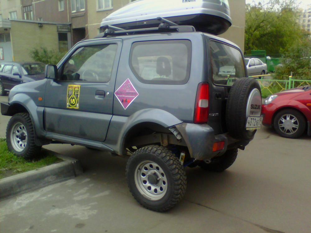

Ответ: Отчет о лифте 75мм или в защиту GIZ 4x4
- повышает центр тяжести машины прямо пропорционально величине лифта.
Вить, вот ты всё упор делаешь на ЦТ...
Тут про центр тяжести уже кто-то выкладки делал с формулами и эти несчастные сантиметры в реальности тьфу, и на угле опрокидования особо не сказываются.
Помимо бОльших колёс лифт подвески увеличивает углы заезда, тоесть улучшает геометрическую проходимость.
Я при своих 10см лезу туда, где штатная машина просто оторвёт нафиг бампера, да и немного лифтованная, тоже оторвёт... ;)
И подвеска ГИЗ работает, неплохо работает...
Видно, что отрабатывает до отбойников на сжатии при крещении. Спереди стаб не снят, ограничивает, но тоже работает неплохо.
Да и просто он смотрится опупенно с таким лифтом :D

Мои реалии таковы, что я не на Урале и не на Кавказе, а в подмосковье, новгородчине или тверской земле. Пот у меня тёк и не раз :D Но ещё раз повторюсь, фуфло эти крены. Кажется Самурай151 выкладки делал, если не ошибаюсь... разница там невелика в пару градусов.
А вот проскачить ручей или брод мне гораздо актуальней, не оторвав ничего на въезде и выезде, да в колею свалиться не боясь без бампера остаться, а крены как правило в колее у нас.
ГИЗ один из вариантов и вполне приемлемый. К подвеске у меня нареканий особых нет. Крепёж штатный шнорхеля раздражает. Да жёстко, но у меня нет ни железа, ни лебеды пока, а оно планируется, так что может станет мягко :D
