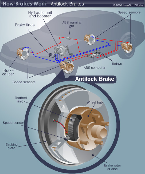

ABS отрабатывает из-за одного колеса виновника сразу на все 4. Именно поэтому если тормозить одной стороной по асфальту, а второй по льду, то томрозной путь будет равен тому, что вы всеми 4-мя колесами на льду.
Кстати по моей картинке, действительно складывается только один вариант "понимания" системой ABS вращается колесо или нет - это по частоте вращения кольца с зубьями.

Никак. Нет торможения ( читай обратной связи ) колеса. Если нет EBD, то в этой ситуации машина остановится не скоро, тк согласно концепции АБС торможения не будет ( нет возможности заблокировать колесо ). Более того должна сработать диагностика ( 3 - крутятся и блокируются, а 1 - нет ).
Не заподозрит АБС подвоха. Для нее все в порядке, колесо крутится, импульсы с него идут, не блокируется, значит тормозит по асфальту.
. Не используют ведь к примеру 40 и 42 зуба вместе, иначе ABS отрубается.
на той половине , которая тормозит на асфальте
давление может быть снято практически до нуля, чтобы сравнять скорости вращения и колеса покатятся почти свободно, в соответствии с мизерным торможением стороны, находящейся на льду.
Кольца 40 и 42 зуба имеют разный посадочный диаметр на разные гранаты, вот и все объяснение. В повороте, когда колеса (внутреннее и наружнее) с одинаковыми кольцами вращаются с разной скоростью, АБС не отрубается?
Я обычно не оперирую доводами типа " а все так считают", но другие у меня уже закончились. Перелопатил инет, ни в одной статье не нашел такого описания алгоритма АБС, что идет сброс давления на все колеса ориентируясь по самому слабому. Кто это придумал? Везде написано о раздельном управлении каждого колеса своим датчиком, задача не допустить блокировки отдельно взятого колеса. А управляемость сохраняется за счет того что колеса не скользят, а крутятся.
Не надо додумывать Игнисовские мозги АБС до суперсистемы стабилизации. Там где "трещит" педаль, там нет такого.

Дмитр Екарный бабай! Ну выкрути ты датчик абс из любого колеса и проверь, как тормозит машина! У меня на крузе при таком раскладе машина нифига не тормозила на сухом асфальте! Т.е. импулсы отсутствуют только с одного датчика, а машина перестает тормозить всеми колесами!
Я, как видишь, не пытался дать объяснения твоему явлению, потому что на данный момент не могу этого объяснить с технической стороны, но и выдумывать алгоритм АБС подходящий под ситуацию не собираюсь. Так часто бывает что разгадка совсем не там где ищешь.
Когда я пойму как устроены инопланетяне, тогда я в них поверю.
По твоей ситуации пока могу сказать только:
Если совсем не вставлять датчик, то загорится лампочка и АБС отключится, при этом торможение будет как на Жигулях.
Если подвытащить (изменить зазор), то изменится амплитуда импульсов, а не частота (хотя некоторые здесь считают, что важна именно частота). При большой разности амплитуд тоже должна загореться лампочка и отключиться АБС, как это было здесь:
http://www.suzuki-club.ru/forum/showthread.php?t=38049
Вот тогда мы с оциллографом все и пролазили.
