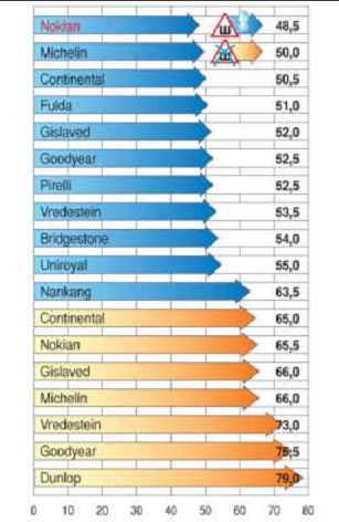

Если Вам неизвестна зависимость длины тормозного пути от свойств и параметров шины, то уж извините, такой ликбез тут проводить ни к чему. Догадаться, что параметры отработки ABS, отлавливающей момент работы шины на грани блокировки (а грань эта напрямую зависит от параметров и свойств колеса) будут разными у разных шин, думаю не сложно и без фактов, логики, технической и физической точек зрения. Про разное давление, диаметр и значит разную угловую скорость, затрудняющую оптимальную работу ABS уже и не говорю.
Вы на конкретный вопрос ответьте. Какая должна быть резина чтобы получить торможение и какая чтобы его отсутствие?
Все тесты покрышек обычно показывают что тормозной путь для одной и той же поверхности различается в пределах 10% для разных покрышек.
Почти полное отсутствие торможения будет только у сликов на луже, но тут врядли кто-то на таких ездит. Да и под половиной машины в опыте все-же асфальт.
И действительно он "благотворительностью" не занимается, эта опция имеет свою толику в общей стоимости авто.
Не заметить спущенное заднее колесо легче легкого, для этого и придумана система которую вы и упомянули. Может быть ее полезность и не высока но реализация проста при наличии абс и системы курсовой устойчивости, так что почему бы не добавить.
Чтобы получить отсутствие торможения можно использовать любую резину в безвоздушном пространстве :)
О земном, т.е. значительном увеличении тормозного пути, в которое Вы не верите...
Вот первый попавшийся под руку тест на льду , возможно и из предпочитаемого Вами журнала.
Цифры естественно не для Игниса, а абстрактного а/м, но Вас же и интересует относительность.
Где тут Ваши пределы в 10% ? Для тех шин, которые испытывали, разница между шиповкой 30%, между шиповкой и нешиповкой более
60%, между разными нешиповками более 20%. В других условиях могут победить нешипованные и тоже с большим разбросом. И тест всяко пройден на
одном типоразмере , с контролем давления в шинах. А теперь расширьте список более худшими по параметрам шинами, учтите,
что на Игнис могут поставить ширину от 165 до 195 мм и прочие мелочи типа разного давления, условий и т.п. - что получите в итоге ??? То, что на одном покрытии запросто можно получить под 100% разницы тормозного пути на соответствующей
сезону и дорожным условиям резине. А на не соответствующей ещё больше...
Не упоминал никаких вновь придуманных систем, а пояснил, что любая штатная ABS без всяких дополнительных наворотов даст ошибку и зажгет лампу неисправности при спускании какого либо колеса и сделает это раньше, чем его успеет "зажевать" вусмерть , если конечно водитель обращает внимание на панель приборов и способен понимать причинно-следственные связи в а/м.
Обычно контроль давления в шине не связывали с ABS, а раз пошли по такому пути, то как я предполагал выше, никто не мешает оптимизировать этим работу ABS и возможно
это и есть основная неафишируемая задача.
