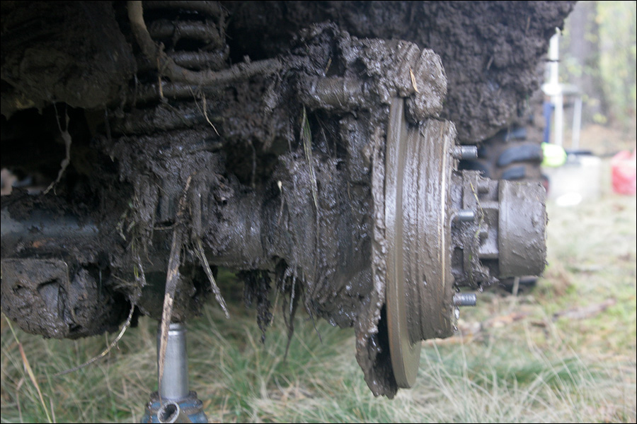

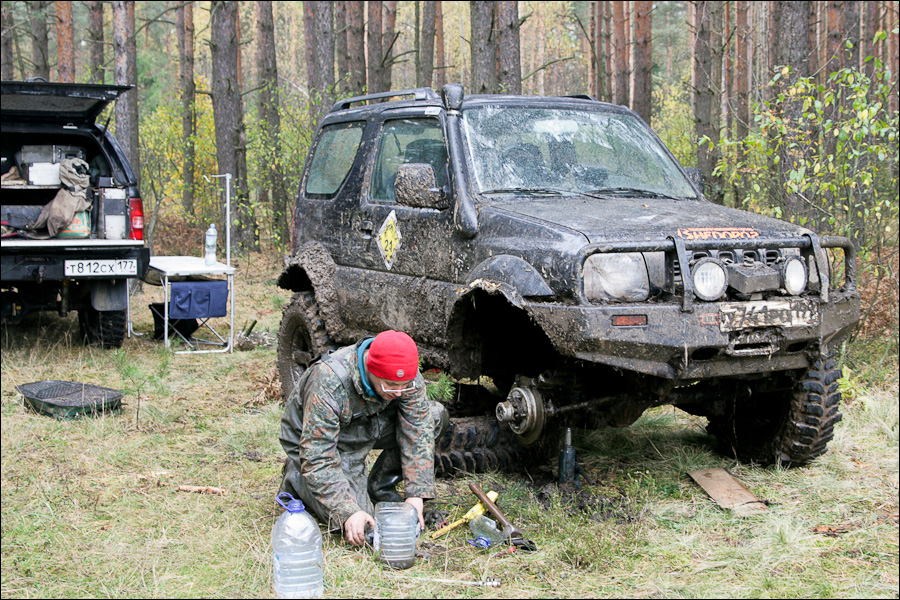

как это выглядит после обычных заездов, тормоза приводятся в чувство за 15 минут, всё очень быстро и удобно.
