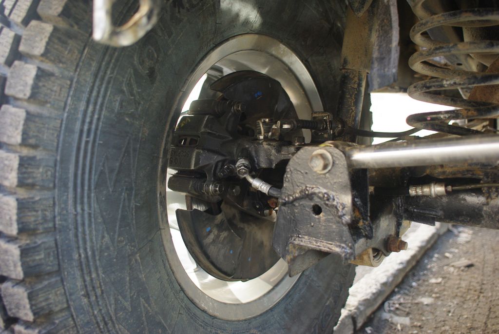

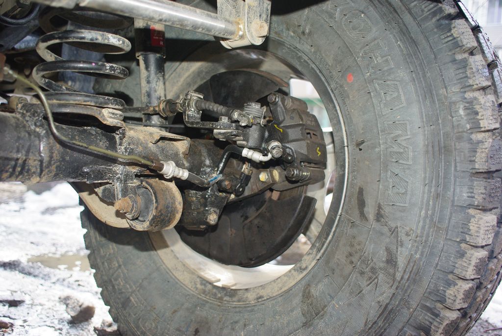

Нашлись подходящие суппорта с зажимом основных колодок посредством тросикового привода. Да, я конечно же знаю про суппорта от гольфа и Юрий Петрович неоднократно предлагал выслать мне комплектик. Меня смущало несколько вещей, в нашем ауле гольфов нет до сих пор, соответственно гвоздей на них тоже нет. Второе, то что они алюминиевые, скоммуниздят же бомжи прям с машины... ;)
Пару месяцев назад хабаровский коллега 686, сказал "есть суппорта Honda Inspire и к нам подойдут, хочу их". Сделал под них планшайбы, теперь на моем новом джимнике есть ручник, привыкаю им пользоваться ;)
Моему товарищу МКПП поставили суппорта от инспаера, встали хорошо, только тросик проходит прямо над площадкой куда прилетает отбойник. Надо наварить на площадку типа грибка, чтобы в случае чего не долбило по тросику.
Мне достались суппорта от Honda Accord. С виду такие же, но не совсем. Выход на тросик ручника растет не так как на инспаере. Поставить левый суппорт на левую строну не получалось из-за курдюка панары, да еще и тросик проходил бы под чулком моста. Пришлось ставить наоборот, левый суппорт на правую строну и правый на левую. Ну и соответственно появился некоторый геморр с прокачкой. Тормоза пришлось "проливать" держа суппорт в руках.
На фото моя машина.

Ответ: Разгруженный задний мост
Где же подробности от какого кузова аккорда, от какого инспайра?
От чего тормозной диск?
На цивиках/интеграх тоже аналогичные суппорта под ручник
Кузова Honda Accord CF4 (надо ставить суппорта наоборот), Honda Accord Inspire CB5.
Вылезла следующая багофича. Курдюк панары на раме при складывании подвески прилетает прямо в то место, где цепляется тросик за крючок.
Я долго думал, что же с этим сделать и решил пожертвовать длиной задней панары, перенес кронштейн панары 2 см ближе к центру. Панару скрутил на теже 2 см или чуть меньше.
