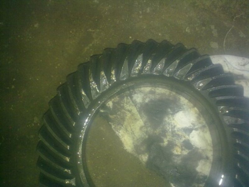

Сегодня покатался, точнее предрейдовые проверки авто решил провести....Поехал тестировать, дорога там ваще...за 100метров, все , что хочешь... ТАк вот ехал по колее и передними колесами на полном приводе (4ВД) уперся в бугор. Потихой нажал на газ, машина поползла вверх ииииии сзади хрясь, лязг....пипец, заполз на лебеде...отключили хабы, открутили кардан и на передке выбрались...и вот он опять гараж, яма, ключи, маты....разобрал.
Начал рассматривать обломки...такое ощущени, что треснуло все давно, так как обломаные места наполовину темные, а на половину свежие блестящие...но как так задний диф он же больше, мощнее чем передний, езжу без рывков аккуратно.. Вопрос такой, такие поломки Случаются резко от нагрузки или постепено начиная с микротрещин? Разгрузочный мост вещь....если бы не он, то......сидел бы я сейчас в лесу и ждал подмогу
ответ :))
Вчера выехал из гаража с одним залоченым хабом...на газ как дал, 35 колесо по асфальту след (почти черный) метром 5, я уже и забыл, что такое возможно :D
Бывает... Ничто не вечно под луной ;)

Злодей, а )))) Не... я в бездорожье, аккуратно езжу. На асфальте резок как понос)))) Думаешь другое поствлю и через 100м. такое не случиться?
сдается, что на асфальте нагрузки с блокировкой будут побольше, чем в говне... приятель именно в почте тепличных условиях разложил пару 5,125 буквально "дав газу"

Сидел бы... Если думать не любишь. А если б напряг мозг, то скинул редуктор, выкинул бы ведомую шестерню и поехал домой на переднем приводе. ;)
Честно говоря, я всегда считал что это моментальные нагрузки такие разрушения наносят.
Скорее всего будет жить. Если дифф будет разбираться, то надо контролировать правильное пятно контакта. При неправильном гула может не быть, но усилие с зуба на зуб передается в тонком месте и зубья ломает. Если дифф или ГП брать БУ после такого же гонщика как ты, то надо под лупой изучать зубья, на предмет трещин.

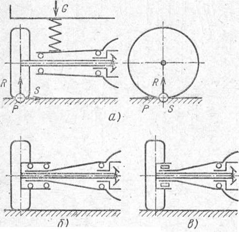

Полуоси называются полуразгруЖЕННЫЕ. Я с вполне себе обычным мостом и разрушенным задним редуктором проехал полторасто км до дома только что. Очень остался доволен переднеприводным Самураем. Только вот каждый раз лазать кардан снимать/ставить как-то влом.
Как раз таки полуоси в таком случае называются разгруженными, а полуразгруженные на большинстве типов авто, включая джимни и самураи.
На Джимни и Самураях стоят нагруженные полуоси - на кручение и изгиб. Полуразгруженные работают только на кручение. Разгруженных не может быть. А вообще изначально я не о том писал, там цитата у меня присутствует, к которой это относилось.

а) полуразгруженная полуось. Подш полуоси внутри чулка.
б) разгруженная полуось. Два подша полуоси на относительно большом расстоянии друг от друга снаружи чулка.
в) 3/4разгруженная полуось. Один подш снаружи чулка.
