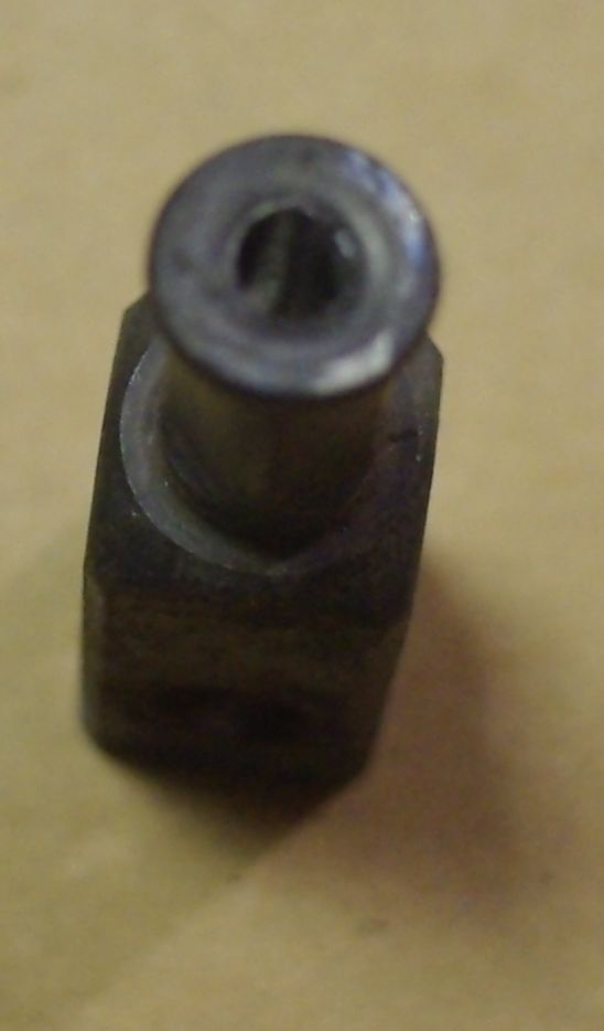

Колодки у этих суппортов маленькие, меньше джимниковских и диаметр поршня тоже меньше.
Прикольно задвигается выдвигается поршень. Я чуть тиски не сломал, когда пытался задвинуть поршень, чтобы поставить новые колодки. Пальцами не пошло, решил тисками помочь :)
Оказалось, что прорези в торце поршня под крест сделаны неспроста. Поршень вкручивается в суппорт и выкручивается!

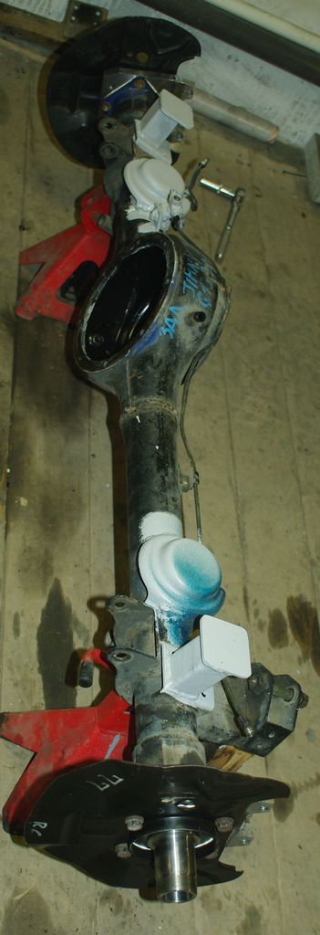

Инсталляция в картинках. Часть 1.

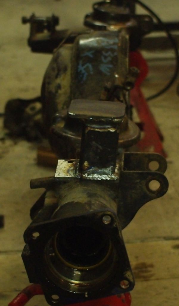

Товарищ попросил поставить разгруженные полуоси и хондовские суппорта с ручником на мост. Мост он привез отдельно от машины, поэтому решил процесс зафотопрокотолировать, чтобы было понятно что, куда и как.

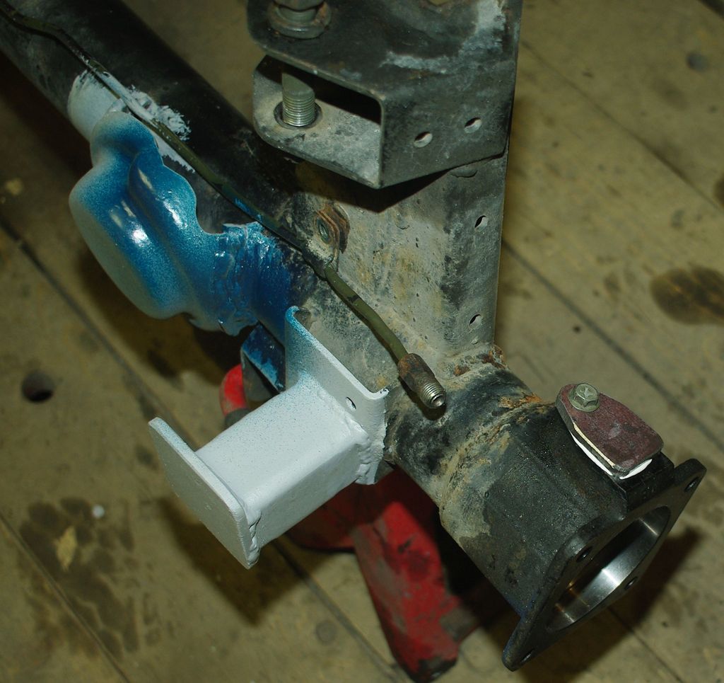

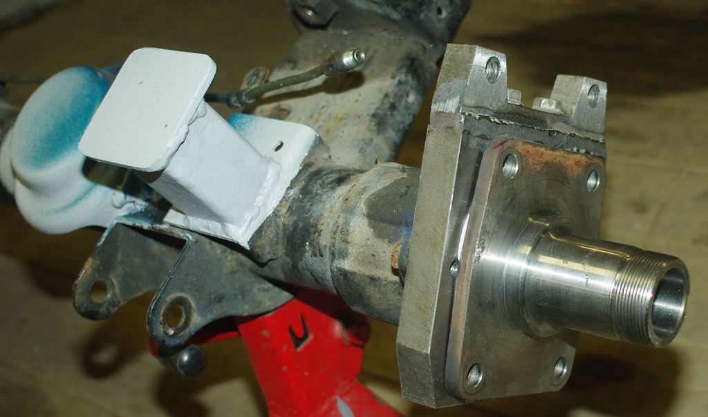

Чулок моста от 33го кузова. Лифт подвески как у всех :) 10+ см. Поэтому надо было повернуть чашки пружин и поднять площадку отбойника, при этом закрываются две проблемки: во-первых -- как я говорил выше, тросик ручника пробегает по площадке; во-вторых -- газельские отбойники коротковаты для такого подъема.

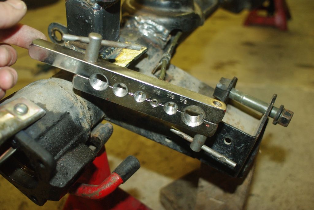

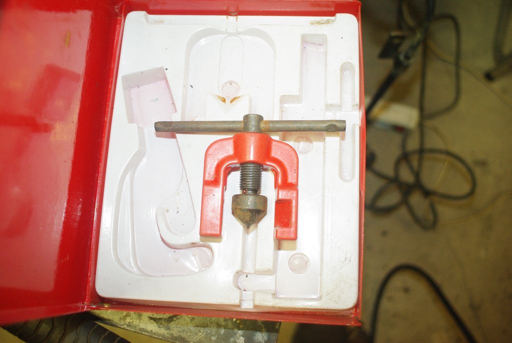

Короткую тормозную трубку скрутил с контрактной ступицы от инспаера и прикрутил ее на правую сторону. На левую сторону пошла родная трубка джимника. Спецдевайсом отрезаем лишнее и зажимаем.
Другим спецдевайсом развальцовываем конец трубки.
Эта штука одевается на штуку, в которой зажата трубка и начинаем ее завинчивать.
Такие наборы для развальцовки продаются в магазинах. Покупать надо тот, в котором есть дырка 3/16. Она как раз подходит для наших тормозных трубок.

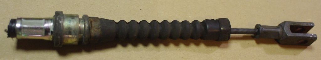

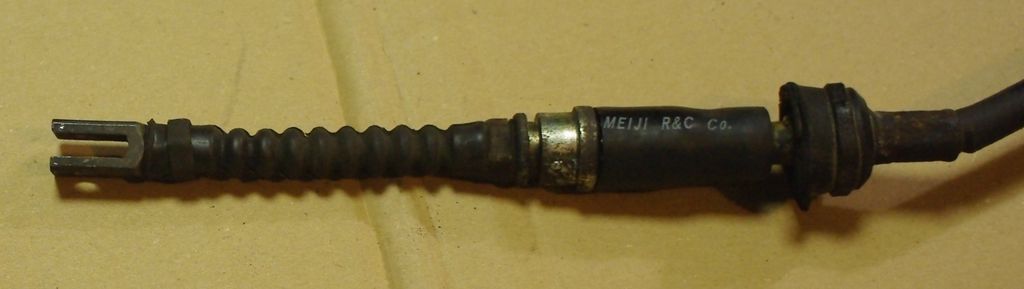

Инсталляция в картинках. Часть 2.

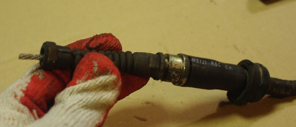

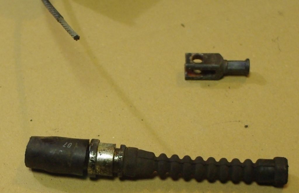

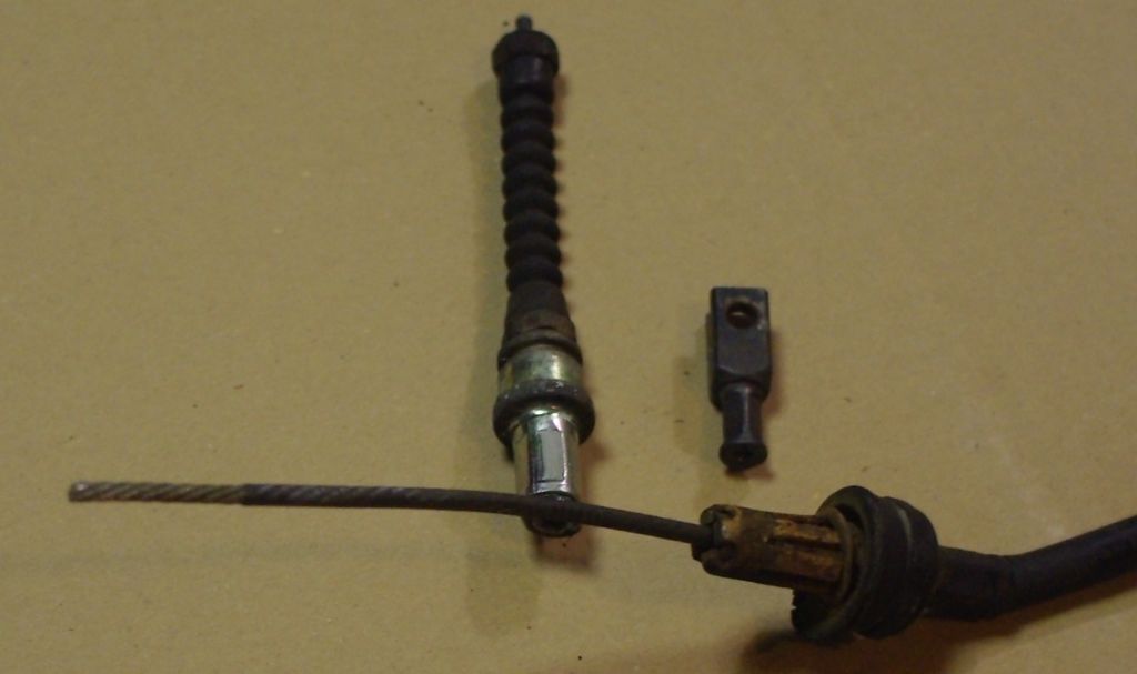

Изготовление тросика ручника из родного и остатков хондовского.
Со всеми суппортами и ступицами в сборе, которые я покупал, были огрызки хондовских тросиков ручника.
Отрезаем наконечник турбинкой заподлицо, потом наконечник греем горелкой сколько на сколько хватит терпения и даем остыть и высверливаем остатки тросика.
Берем родной тросик, отрезаем с его кончика бобышку, снимаем пружинку и все это в мусорку. Чтобы вода меньше попадала внутрь оплетки, я одел кусок шланга 5 см на конец от хондовской гофры и другим концом на родной тросик.
new-brake-cable.jpg new-brake-cable-hose.jpg honda-brake-cable-without-tip.jpg
Зубилом запресовал хондовский наконечник с родным тросиком внутри.
Ну собственно все. Ставим резинку на место и получаем готовый тросик :)

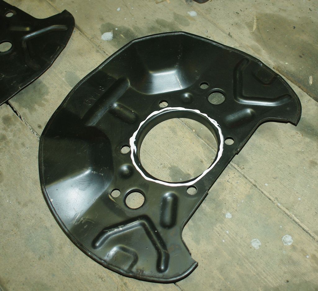

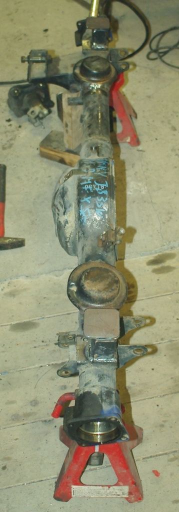

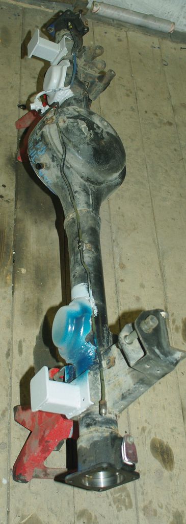

Инсталляция в картинках. Часть 3.

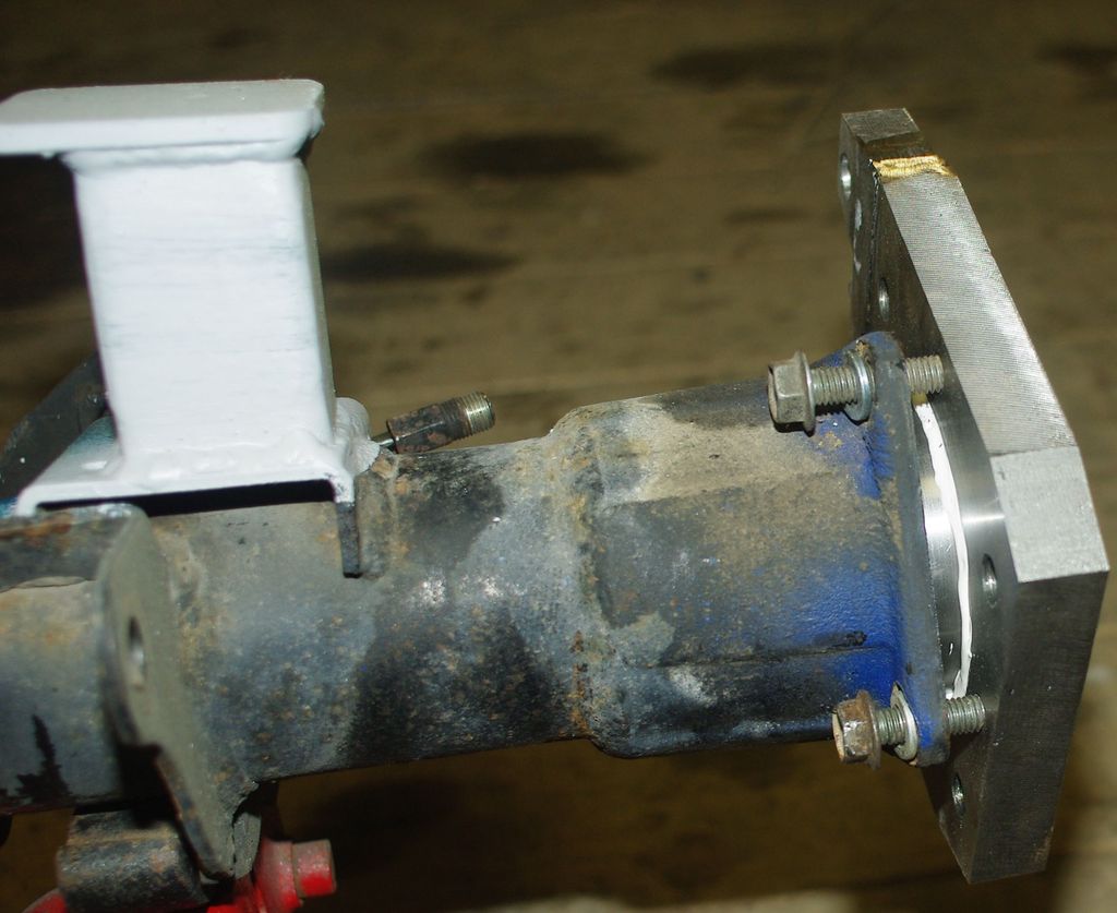

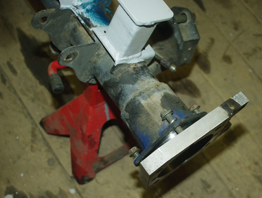

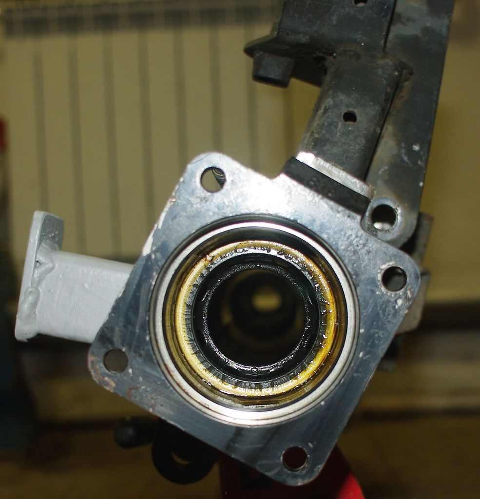

Чулок моста с предварительно проложенными трубками
Чистим, обезжириваем поверхности
Глушим уже ненужные отверстия для датчиков ABS
Одеваем и прикручиваем план-шайбы

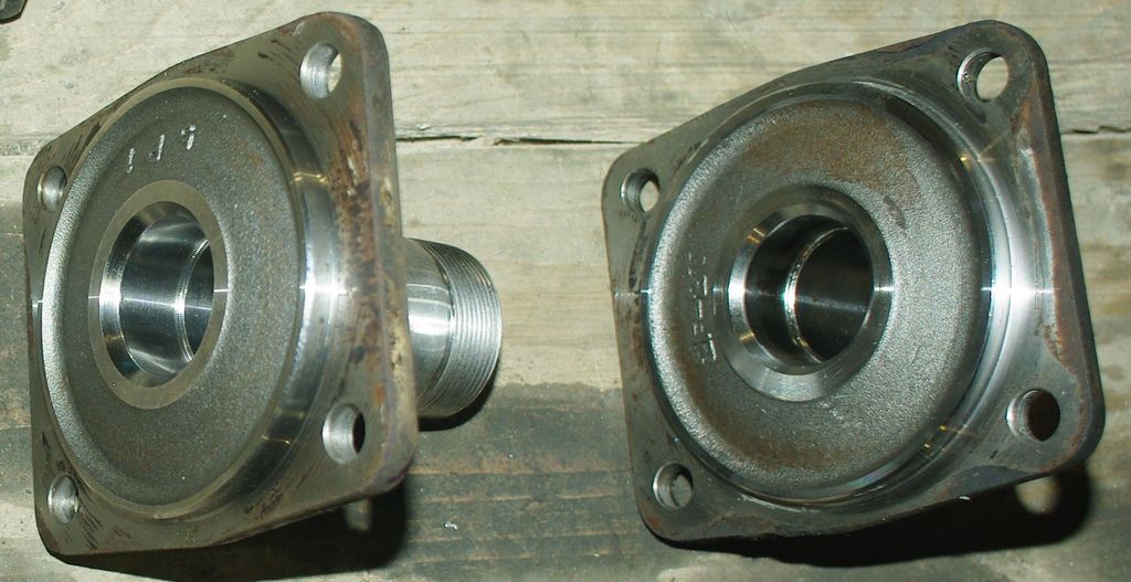

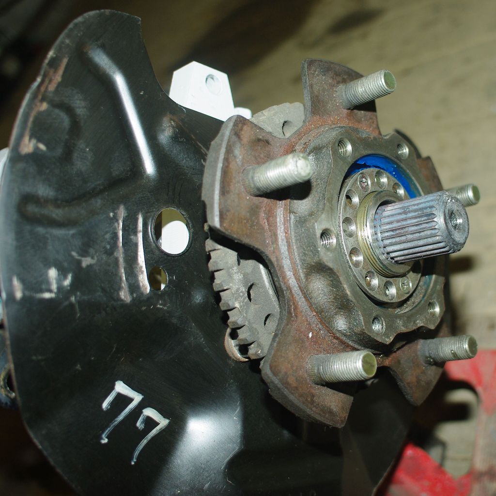

Цапфы эскудовские, с ампутированными бронзовыми втулками
Приставляем цапфу
Тут главное не забыть, что еще этими же болтами прикручивается тормозной щиток. Кстати родные джимниковские щитки встают как надо без всяких плясок. В эскудовских приходится пересверливать дырки под болты.

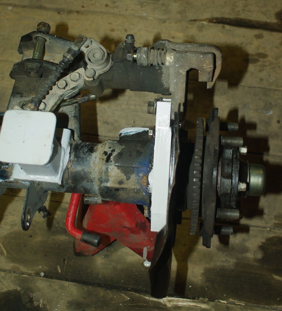

Джимниковская ступица, ступичная гайка от эскуды, потому что ее проще контрить, чем джимниковскую. На фото видно ABSное кольцо, желающие могут внедрить датчик в щиток и будет вам ABS :)

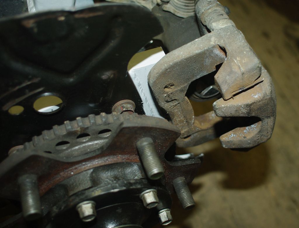

Прикручиваем тормозную скобку и суппорт

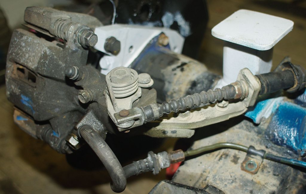

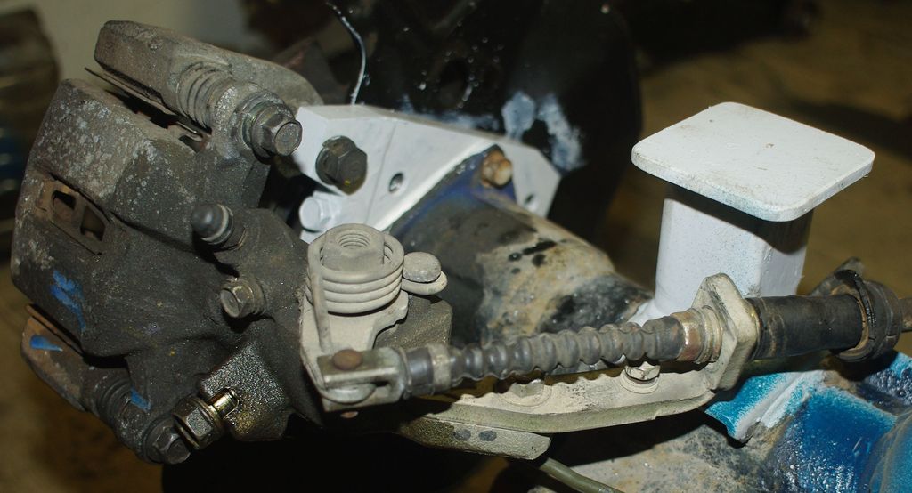

Приконечиваем тросик ручника. В данном случае это лишнее, надо еще будет мост под машину закатывать, так что просто для наглядности.
Ну и прикручиваем тормозной шланг, не много подогнув тормозную трубку. Это родной инспаеровский шланг.
Собственно все.
