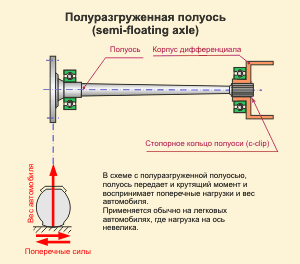

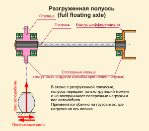

вто наткнулся на такое описание
для начинающих автовладельцев может быть полезно
Полуразгруженные полуоси (semi-floating axle)
В схеме с полуразгруженной полуосью, полуось передает и крутящий момент и воспринимает поперечные нагрузки и вес автомобиля.
Применяется обычно на легковых автомобилях, где нагрузка на ось невелика.
Плюсы:
более простая конструкция;
меньший вес
Минусы:
меньшая нагрузочная способность;
при поломке полуоси, колесо просто отделяется от автомобиля, со всеми вытекающими последствиями
Разгруженные полуоси (full floating axle)
В схеме с разгруженной полуосью, полуось передает только крутящий момент и не воспринимает поперечные нагрузки и вес автомобиля.
Применяется обычно на грузовиках, где нагрузка на ось велика.
Плюсы:
большая нагрузочная способность;
при поломке полуоси ее можно просто вынуть (если это полноприводный автомобиль - можно продолжить движение на одном мосту)
Минусы:
более сложная конструкция;
больший вес

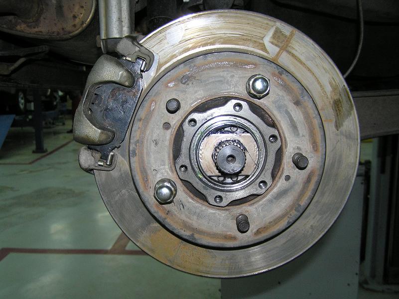

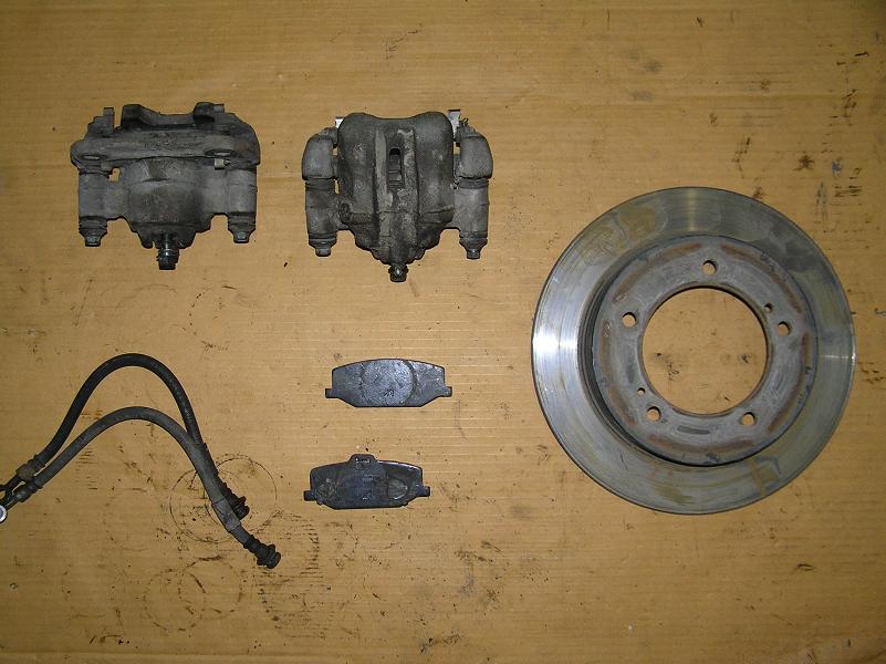

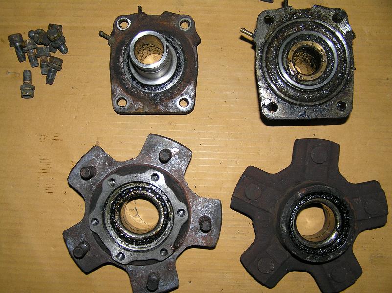

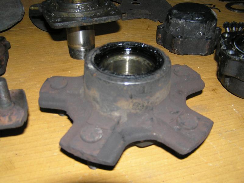

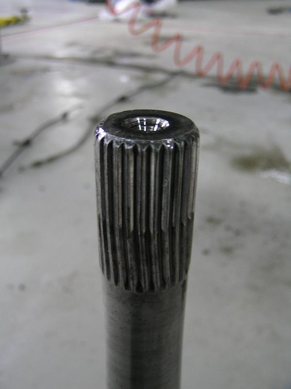

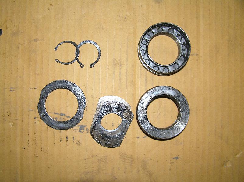

Месяц назад менял задние полуосевые подшипники. Когда достал короткую полуось, увидел то, чего ожидал... Провернуло шлицевую часть... Длинная полуось в лучшем состоянии, но ей тоже досталось...
После увиденного, у меня не было желания дожидаться когда она лопнет. Сперва я хотел купить такую же новую, но она будет такая же... И ее ждет такая же участь, возможно даже более быстрая и жестокая. Так как в планах 32е колеса + М15/М16 мотор. Поэтому нужно было усиливать полуоси и делать более надежную и ремонтопригодную конструкцию. Все знают какие задние подшипники на Самиках/Жимках...
И тут пришла мысль убить сразу 2х зайцев)))
Делая задний мост разгруженным получаем:
1) Усиленные полуоси
2) Задние дисковые тормоза (используются родные передние)
3) Нормальный задний ступичный подшипник (такой же как передний)
Из минусов получаем:
1) Отсутствие ручника (буду ставить Лайнлок)
2) Расширение задней оси на 24мм (практически не заметно)

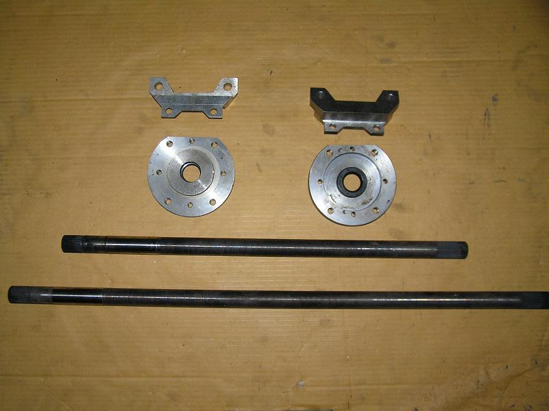

Комплект полуосей с планшайбами заказал у Greena, за что ему большое спасибо!!!

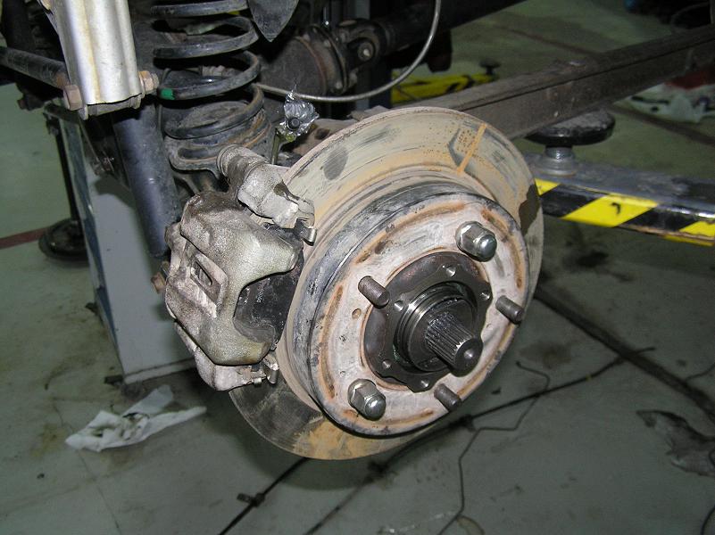

Вот, что нам нужно для переделки:
1) Кастомные полуоси + переходные планшайбы + переходники для супорта
2) Жимковские передние ступицы с цапфами (+новые подшипники + сальники)
3) Жимковские передние супорта + диски + тормозные шланги

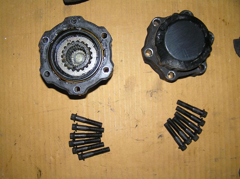

4) Пневматические хабы (либо механические)

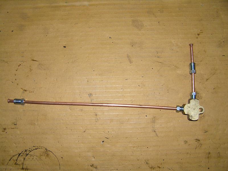

5) Медные тормозные трубки + тройник
Drapp
8 Июль 2008
312
Киев
Jimny 2008
Ответ: Разгруженный задний мост

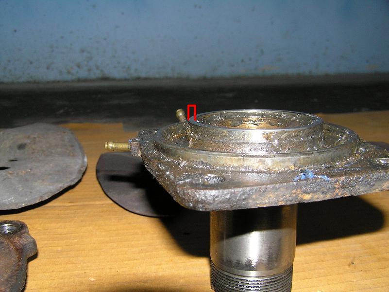

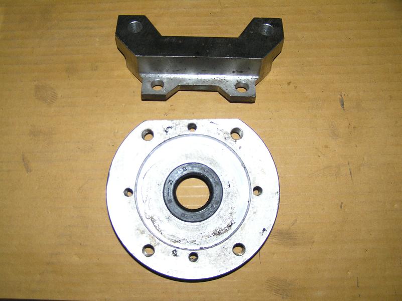

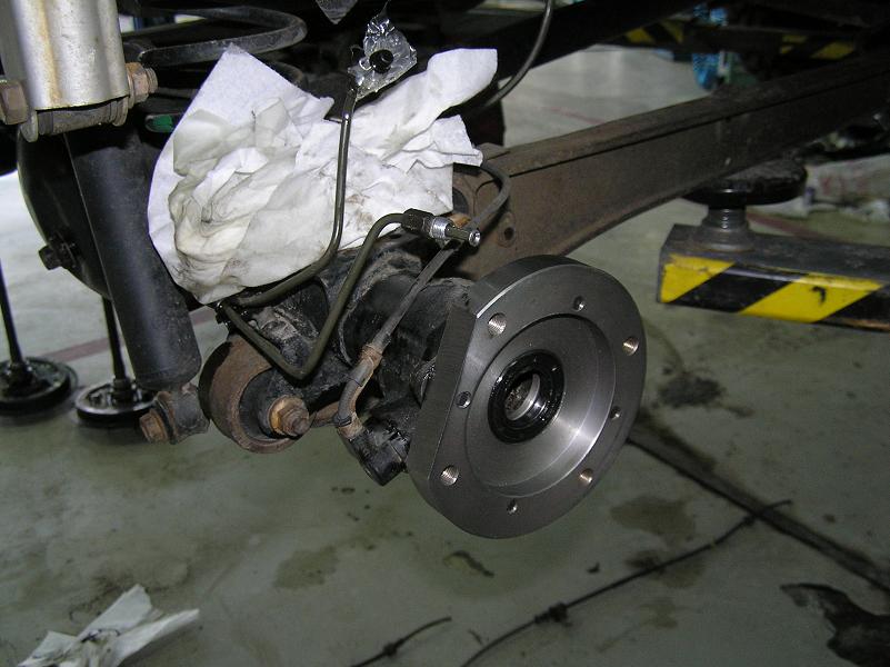

Еще пара технических нюансов:
Планшайбы выточины под витаровскую ступицу, я купил жимковские. На жимнике есть один дополнительный сальник, и выточка под него, вот эта выточка и упиралась в планшайбу. Просто нужно, на станке, сточить выступающую часть.

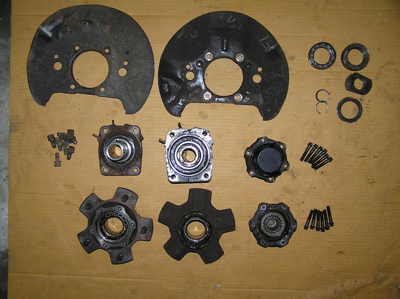

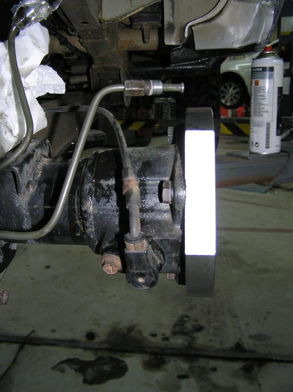

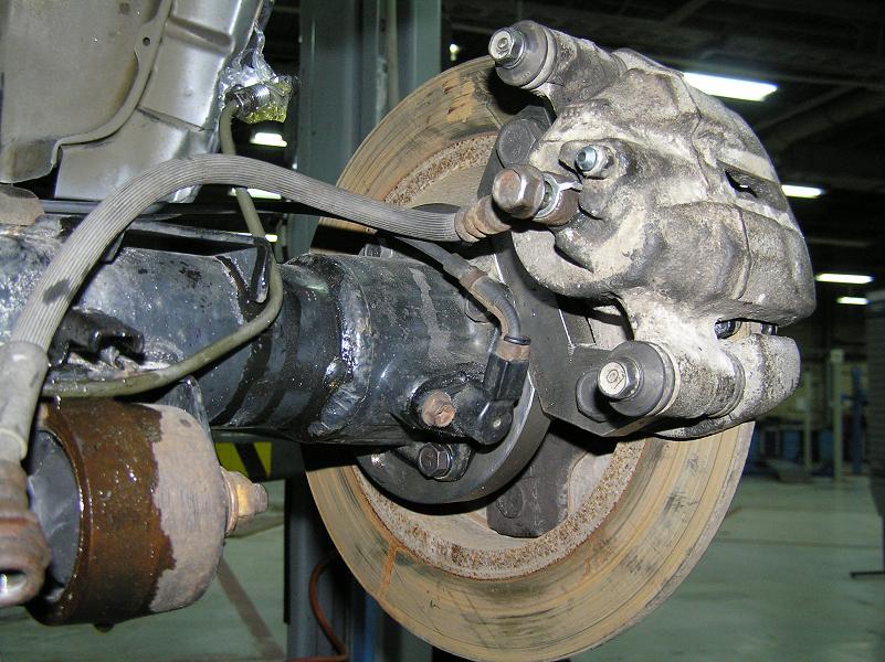

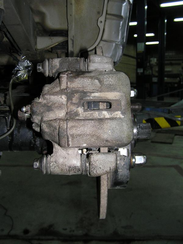

Ну и сам процес установки)))
Осталось доделать:
1) Немного не угадал с длиной медных трубок
2) Нужно как-то прилепить защитный щиток (решаемо, просто нужно немного подумать как поставить)
3) Выточить втулку под родной венчик АБС
4) Решить вопрос с ручником (нужно купить лайнлок)
но АБС не задействован все равно???
Drapp
8 Июль 2008
312
Киев
Jimny 2008
Нужно выточить втулку, и одеть родной венчик, и будет все работать)))
Либо покупать ступицы с АБС и ставить передние датчики)))
