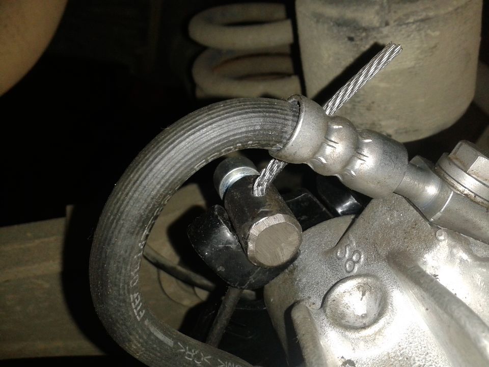

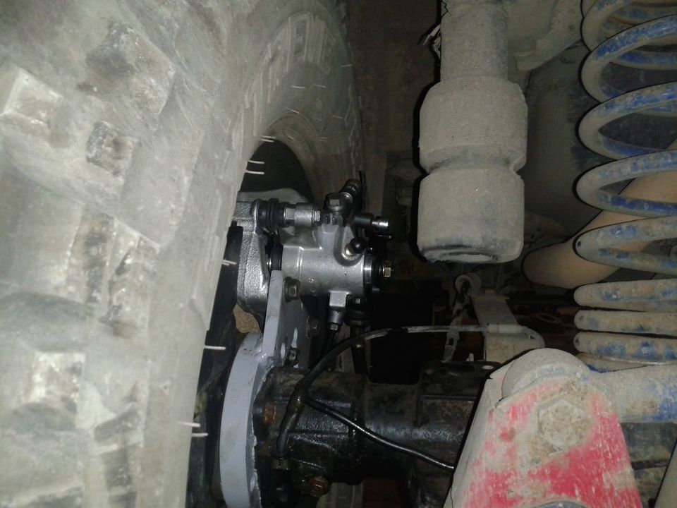

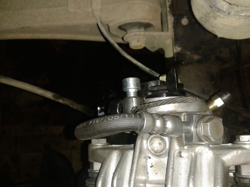

Поставил гольфовские суппорта. Получилось почти хорошо, только пипка прокачки не в верху, прокачивать приходится с приподнятым суппортом.

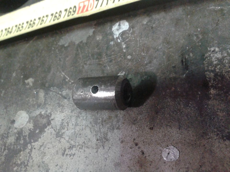

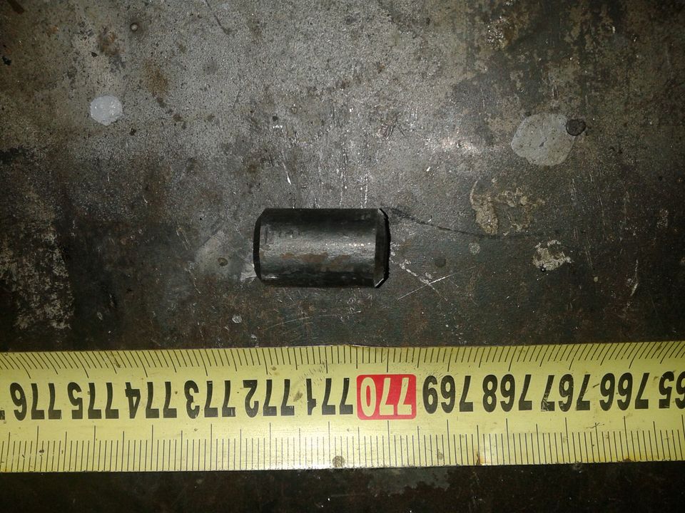

Для оконечивания родных тросиков сделал так. Отрезал кусочек 2 см от прутка Ф14, просверлил в нем два отверстия. Одно Ф3.5 мм поперек оси, второе Ф7 вдоль оси чуть дальше середины и потом нарезал там резьбу М8 1.25.
В маленькое отверстие продеваем тросик и болтом М8 зажимаем его внутри бобышки
Ну и общий вид

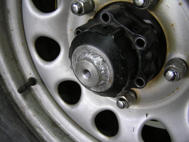

Грин подскажите пожалуйста ставлю ваш комплект разгруженных полуосей хочу вакумные хабы воткнуть их можно ставить они не будут разлочиваться
g r e e n
2,742
655
Сверлишь в хабике дырочку, нарезаешь резьбу и вкручиваешь туда болтик на герметике. Все, хаб никогда в жизни не разлочится.
Drapp
8 Июль 2008
312
Киев
Jimny 2008
Я себе так делал.
