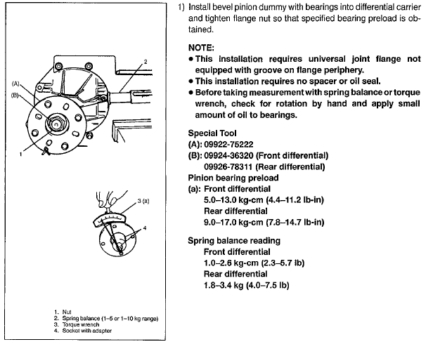

Ответ: сальник хвостовика
народ если кто менял сальник хвостовика, заднего моста- скажите какой момент затяжки нужон:whistling:
Весь мануал пролистал Не нашел
Chit-a
1,224
179
Киев
В начале до тех пор пока не начнет сжимать втулку прикладываешь усилие кг 15, а потом дожимаешь до нужного люфта.
