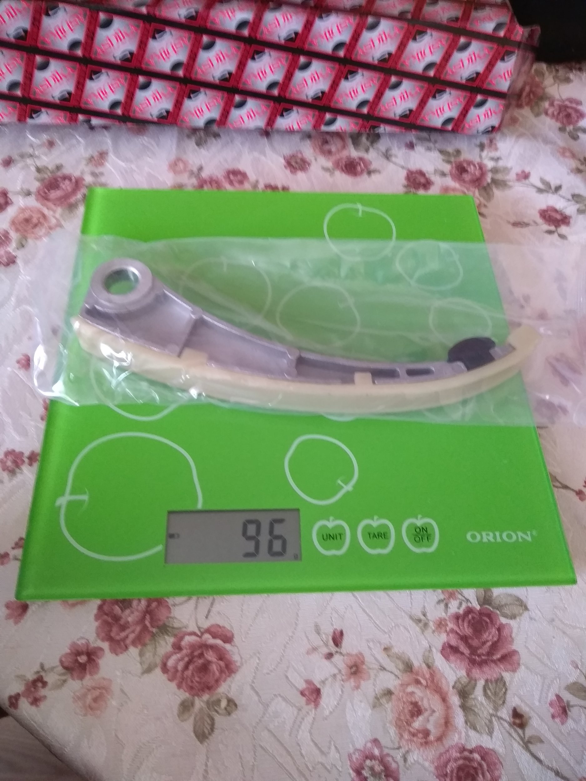

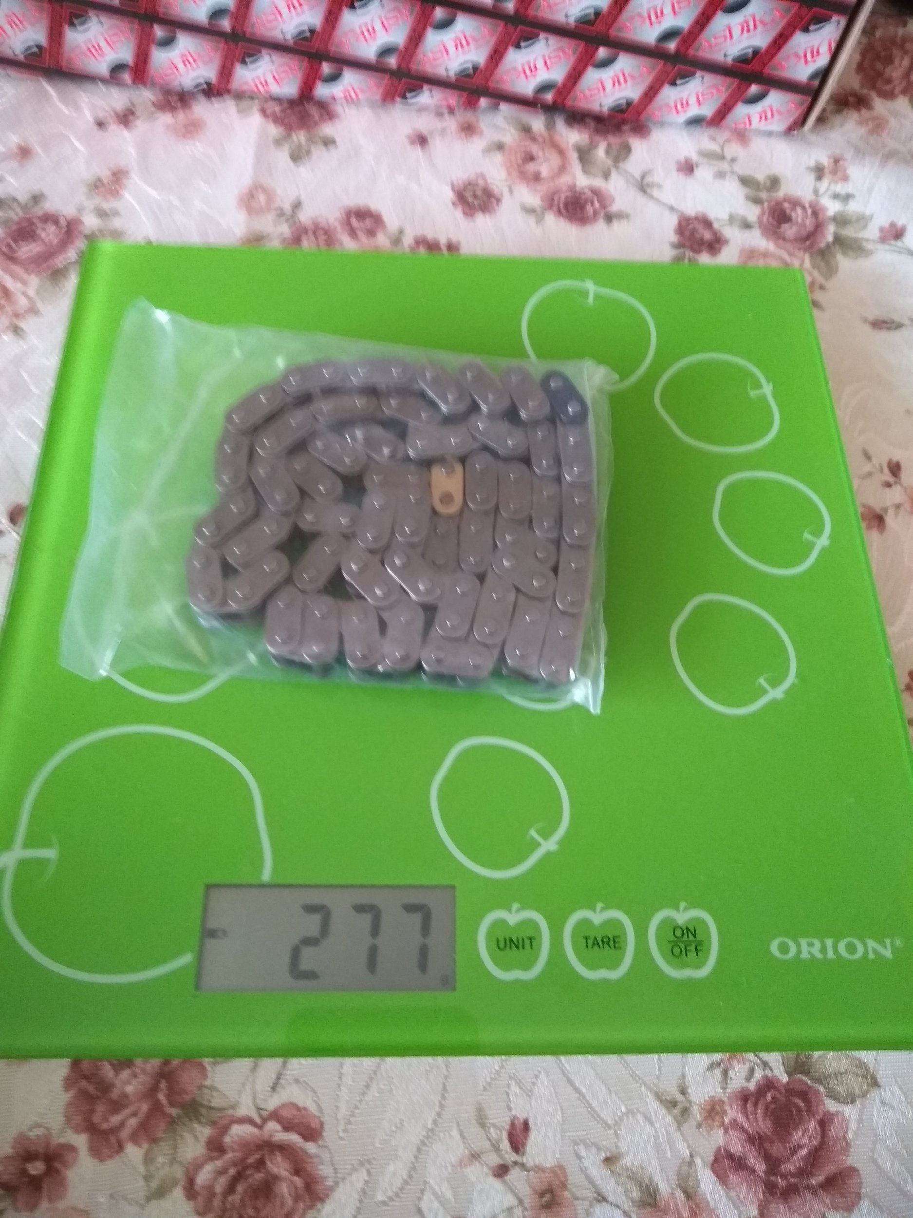

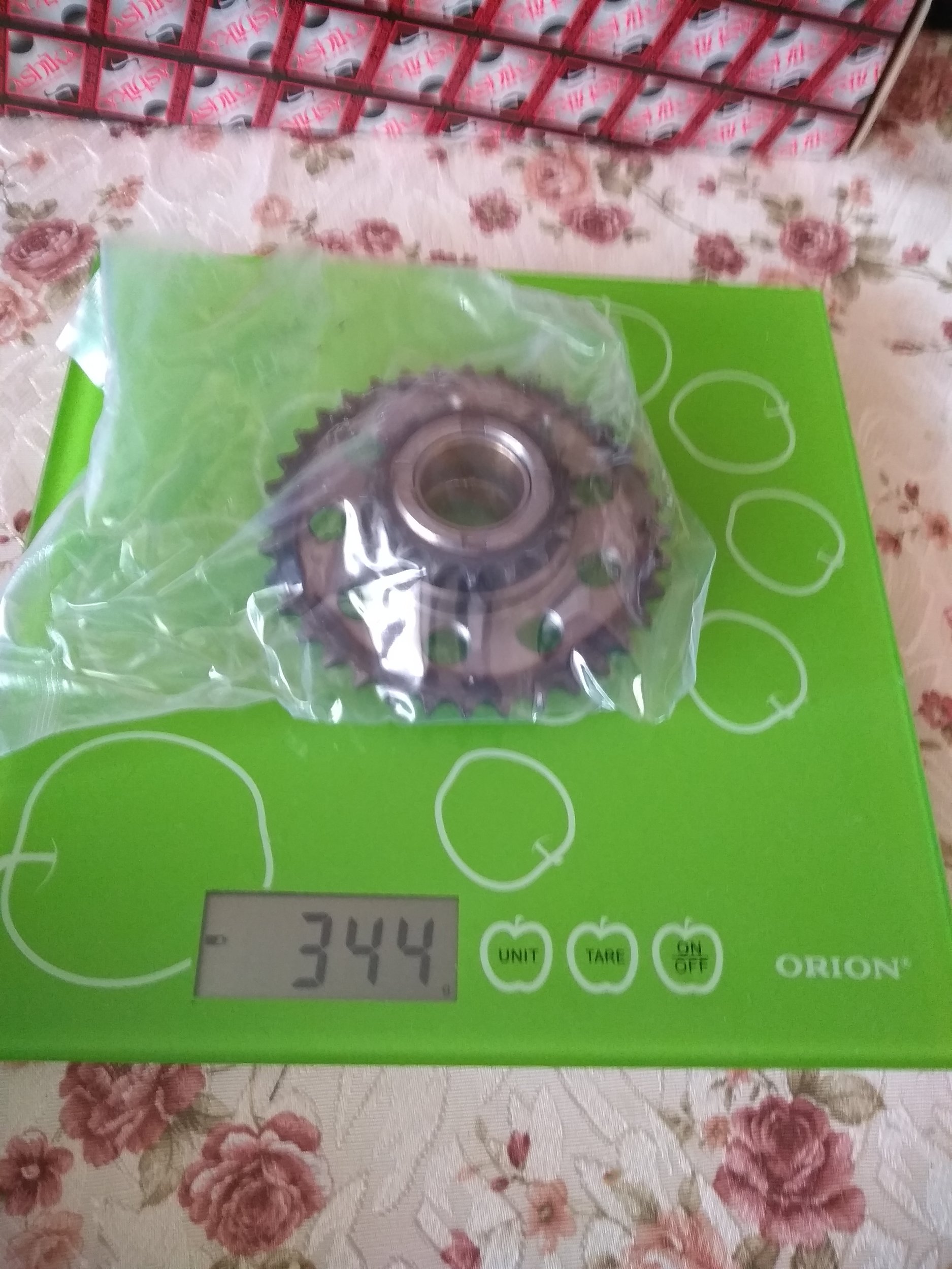

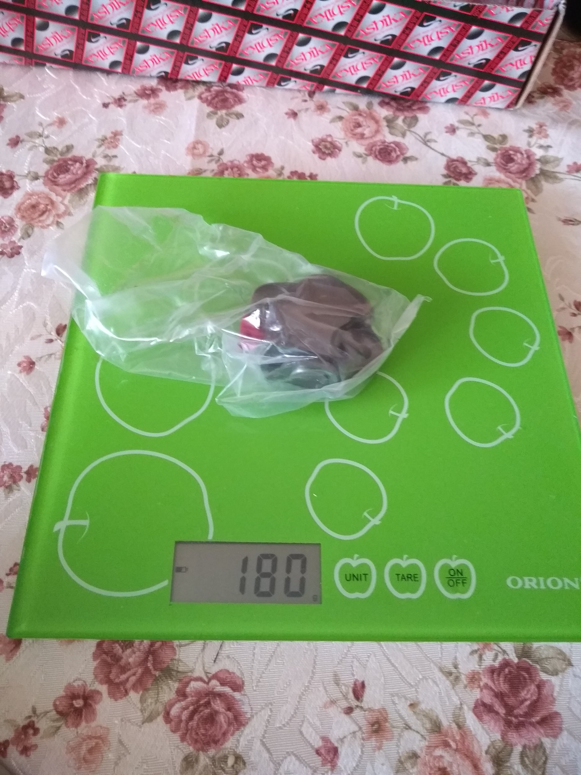

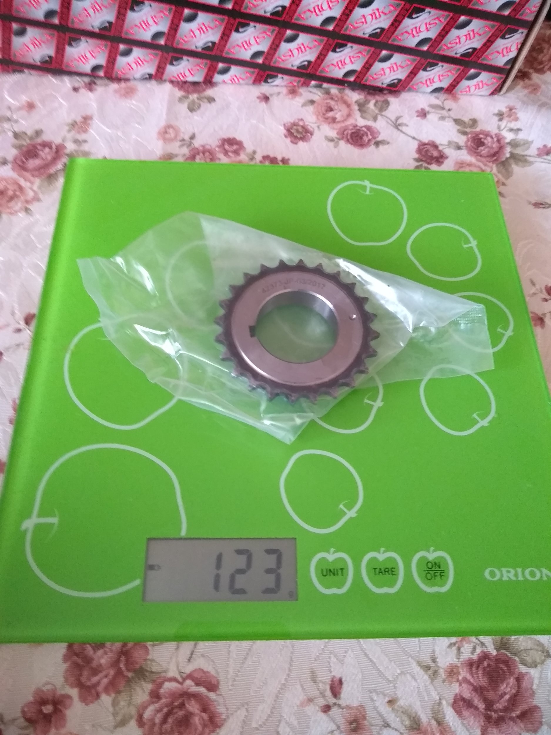

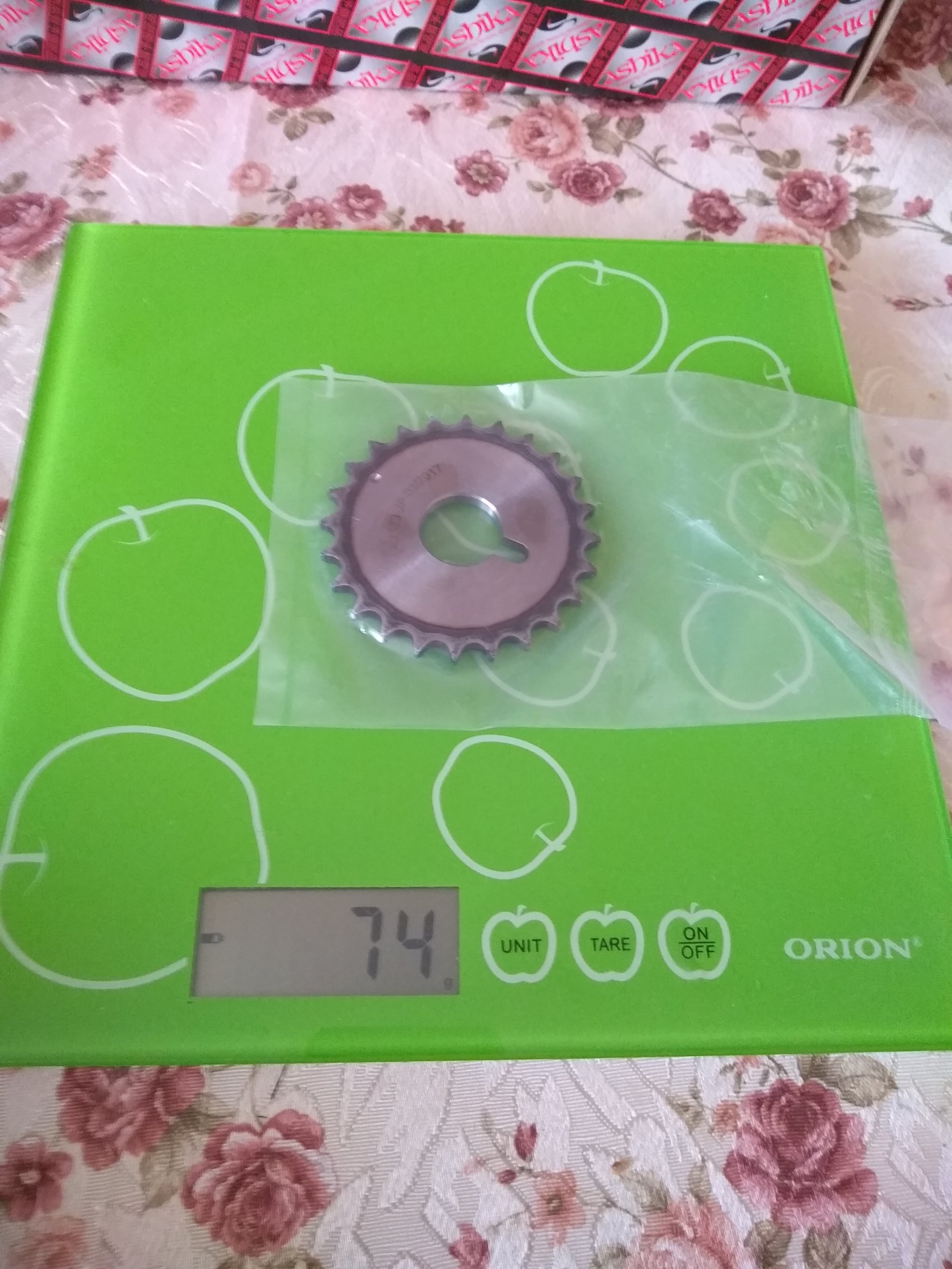

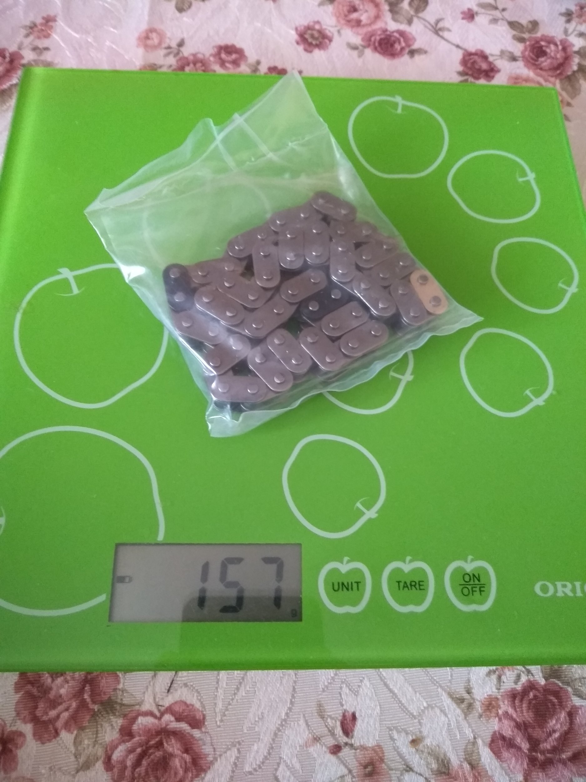

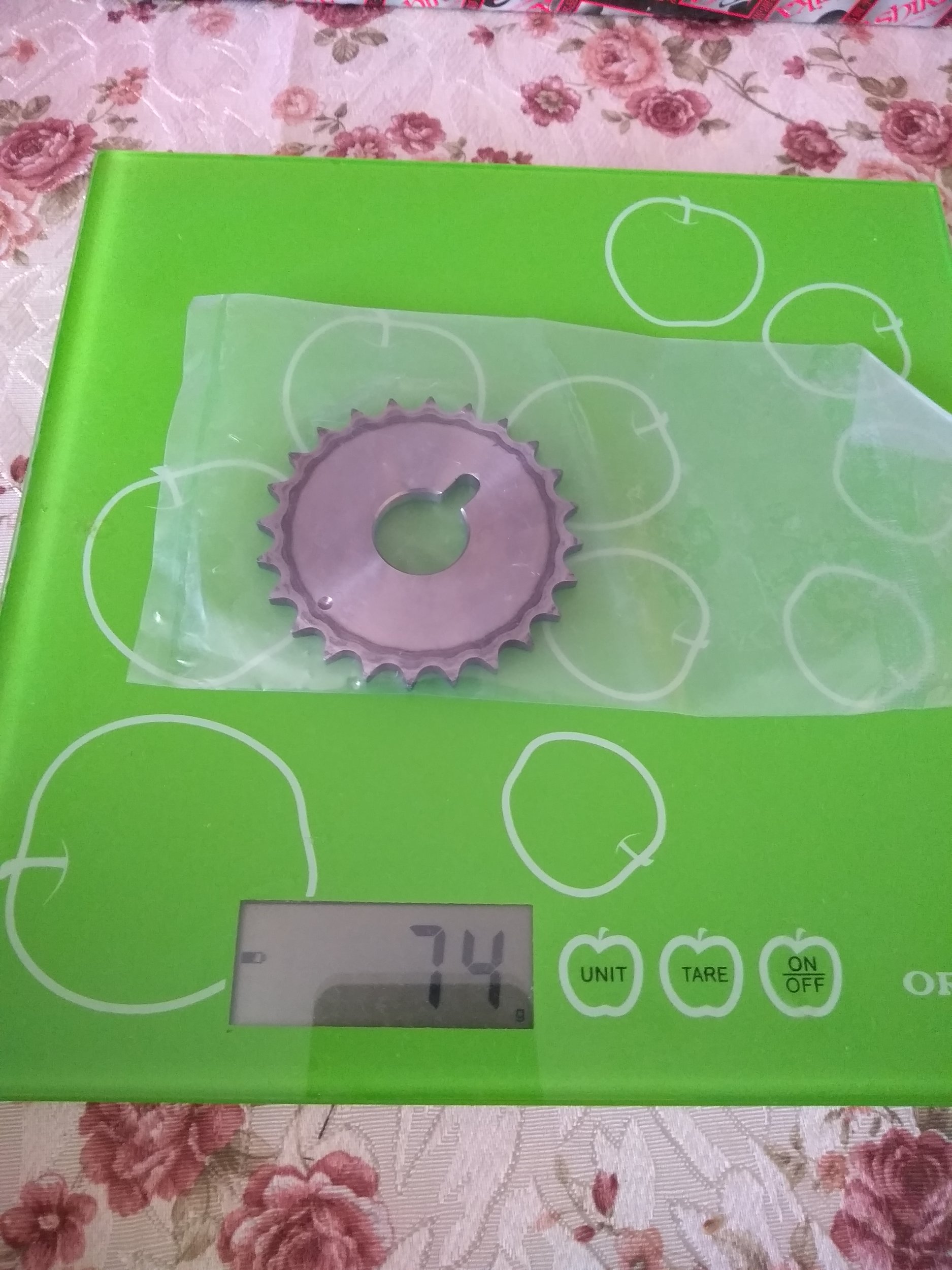

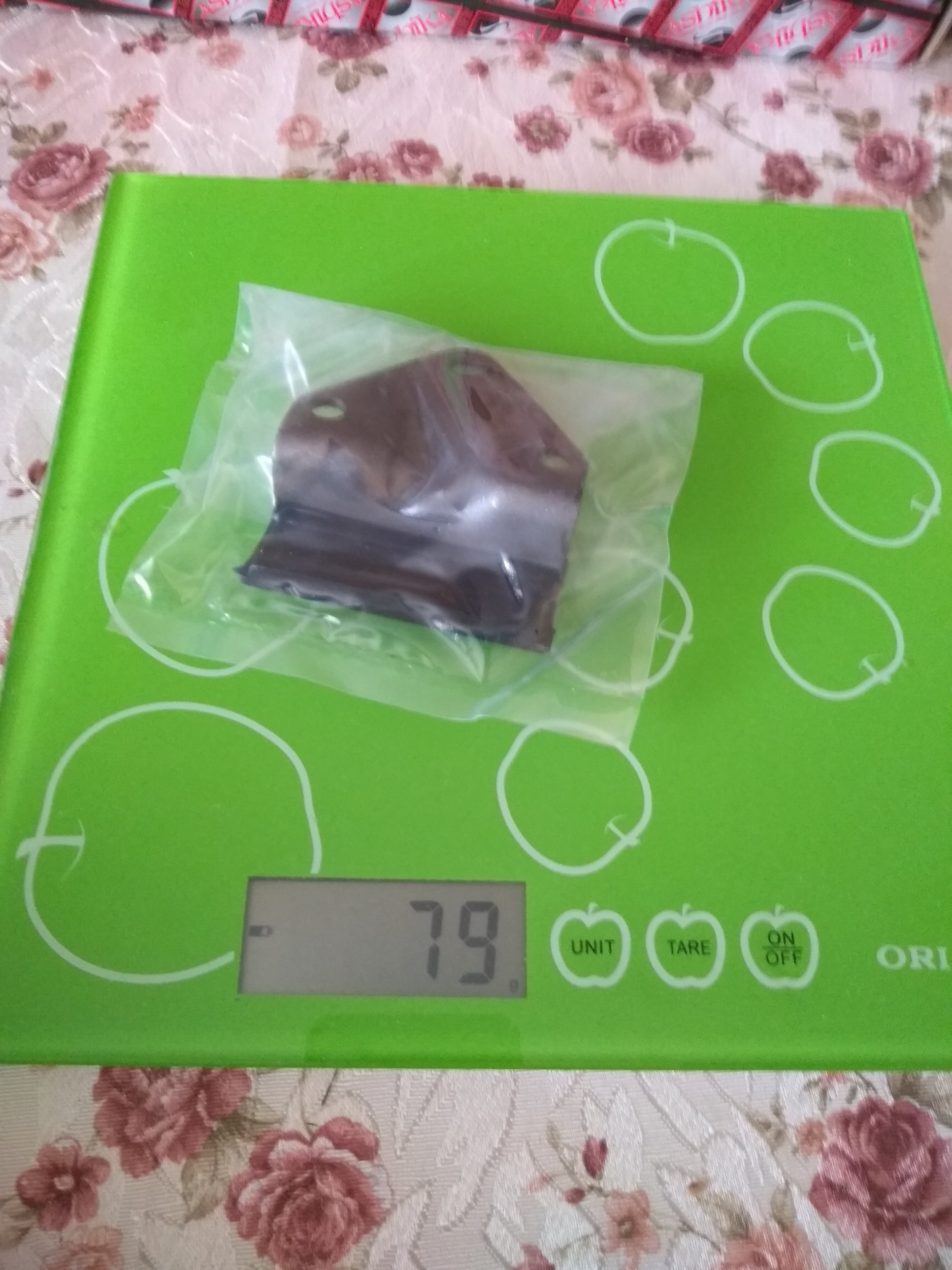

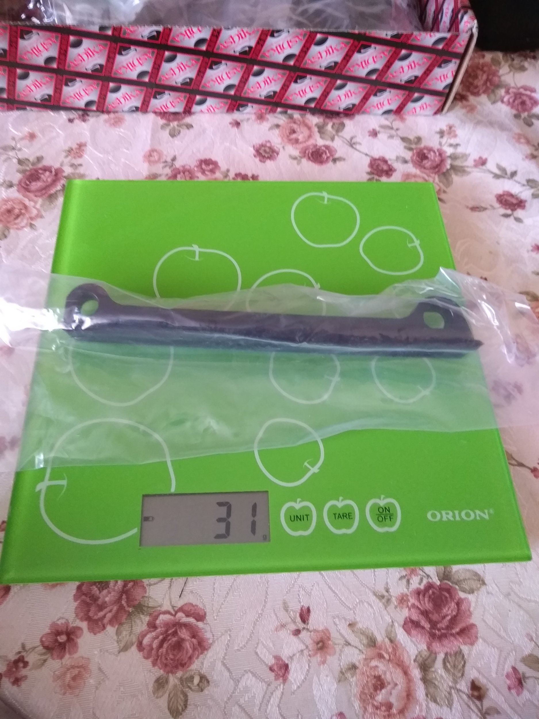

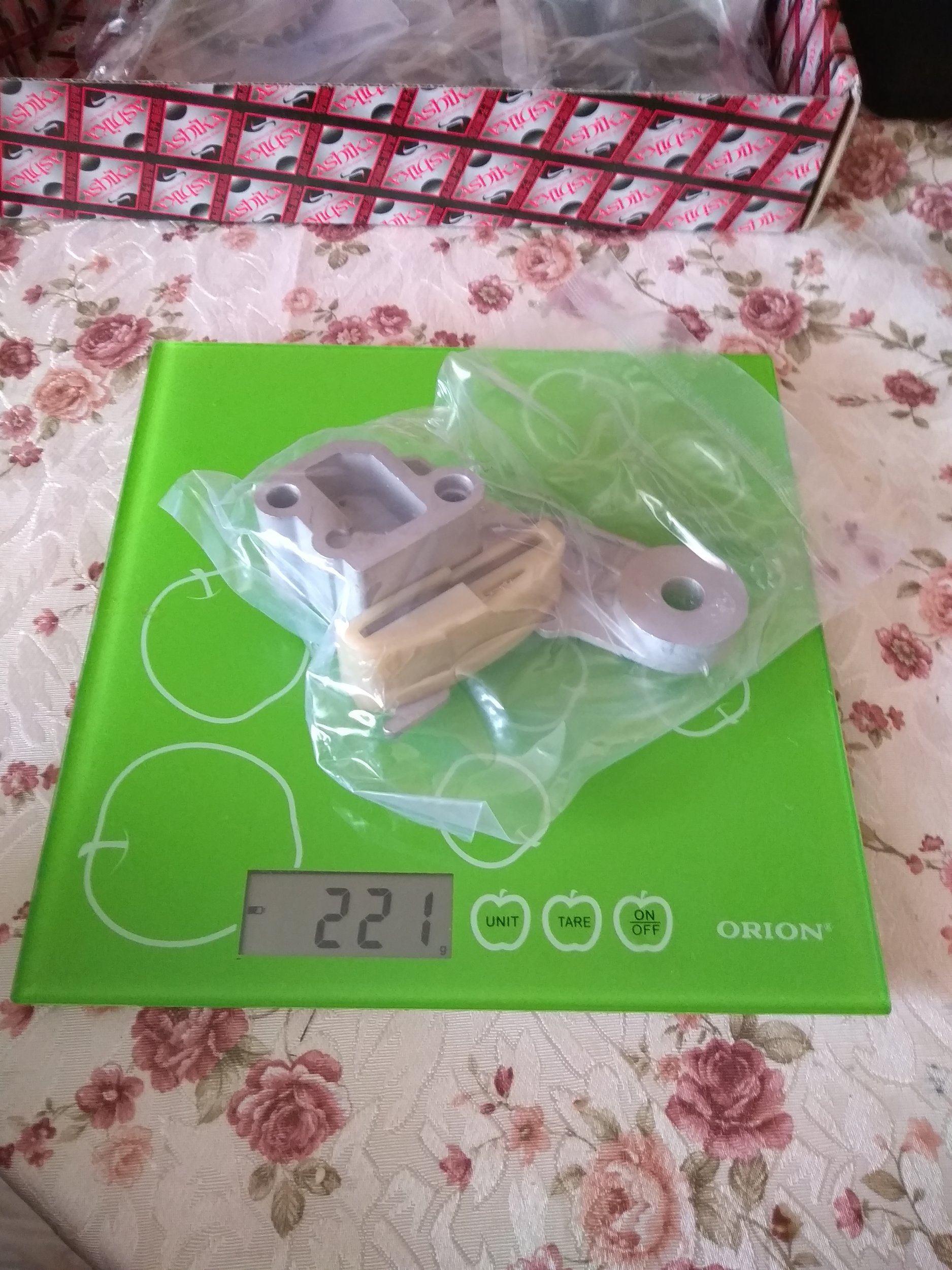

Приобрел комплект Ashika KCK802. Все детали имеют маркировку 42373-JP-03/2017, цепи имеют маркировку Е05. Ниже подробные фото.
