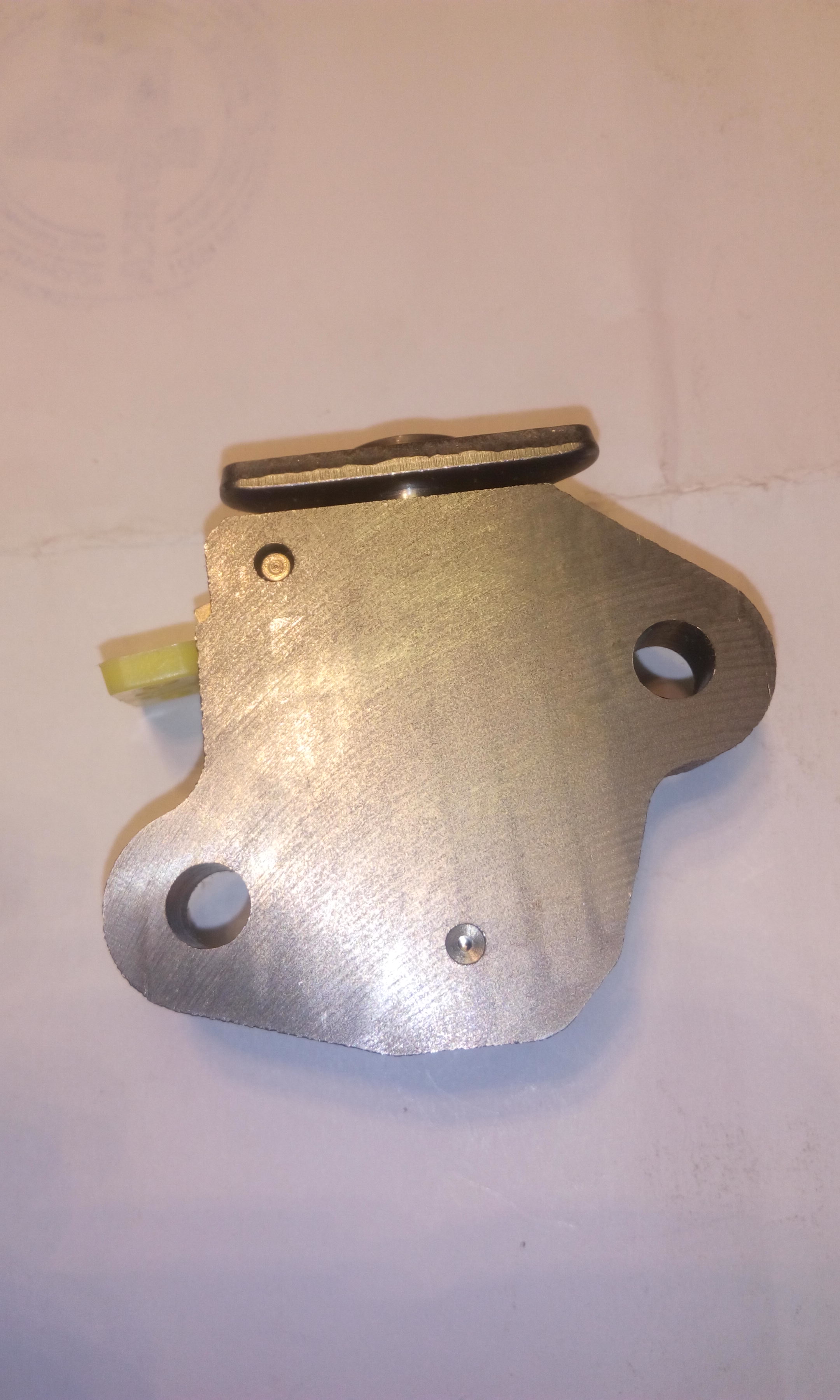

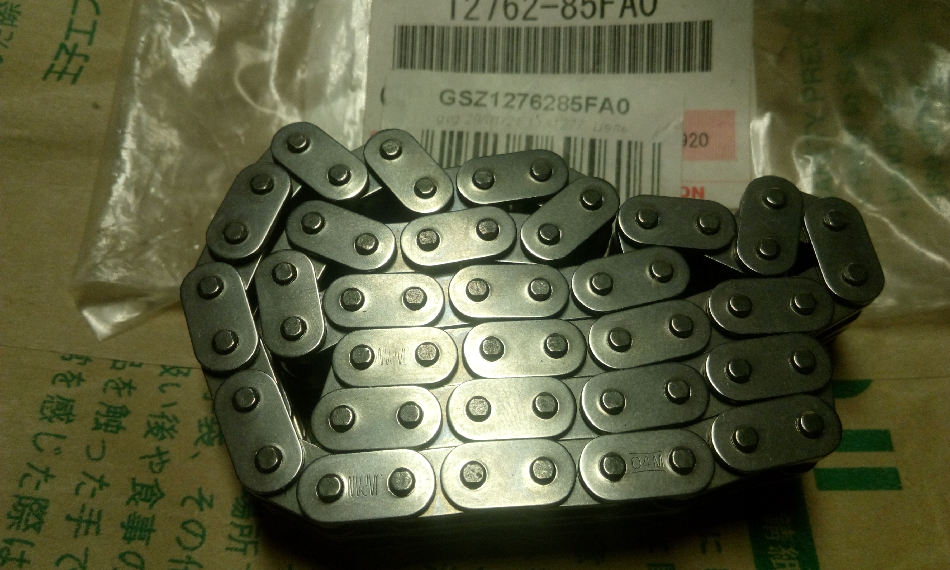

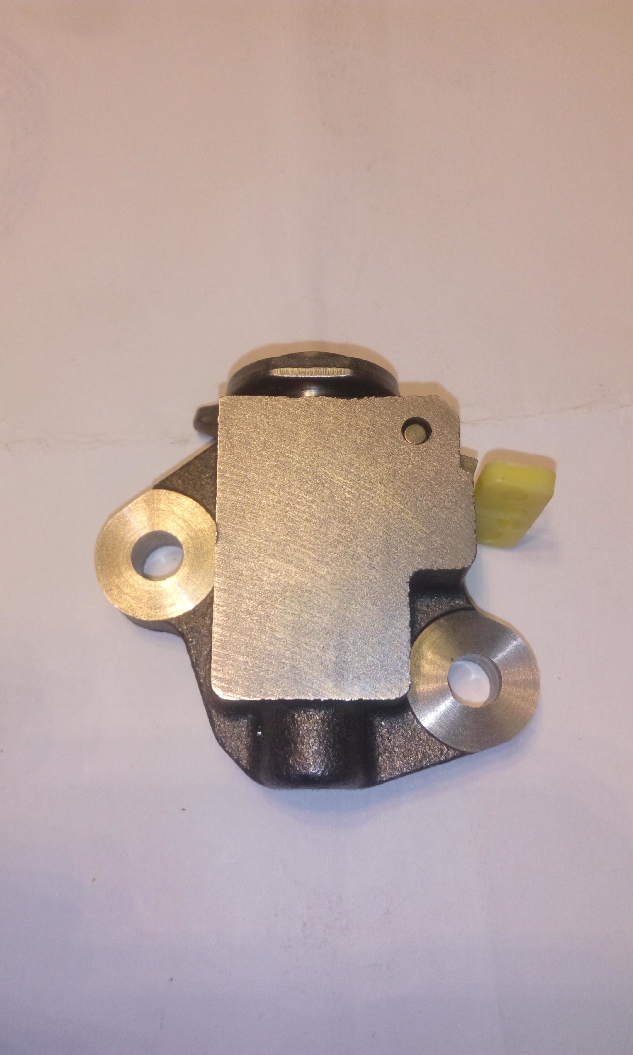

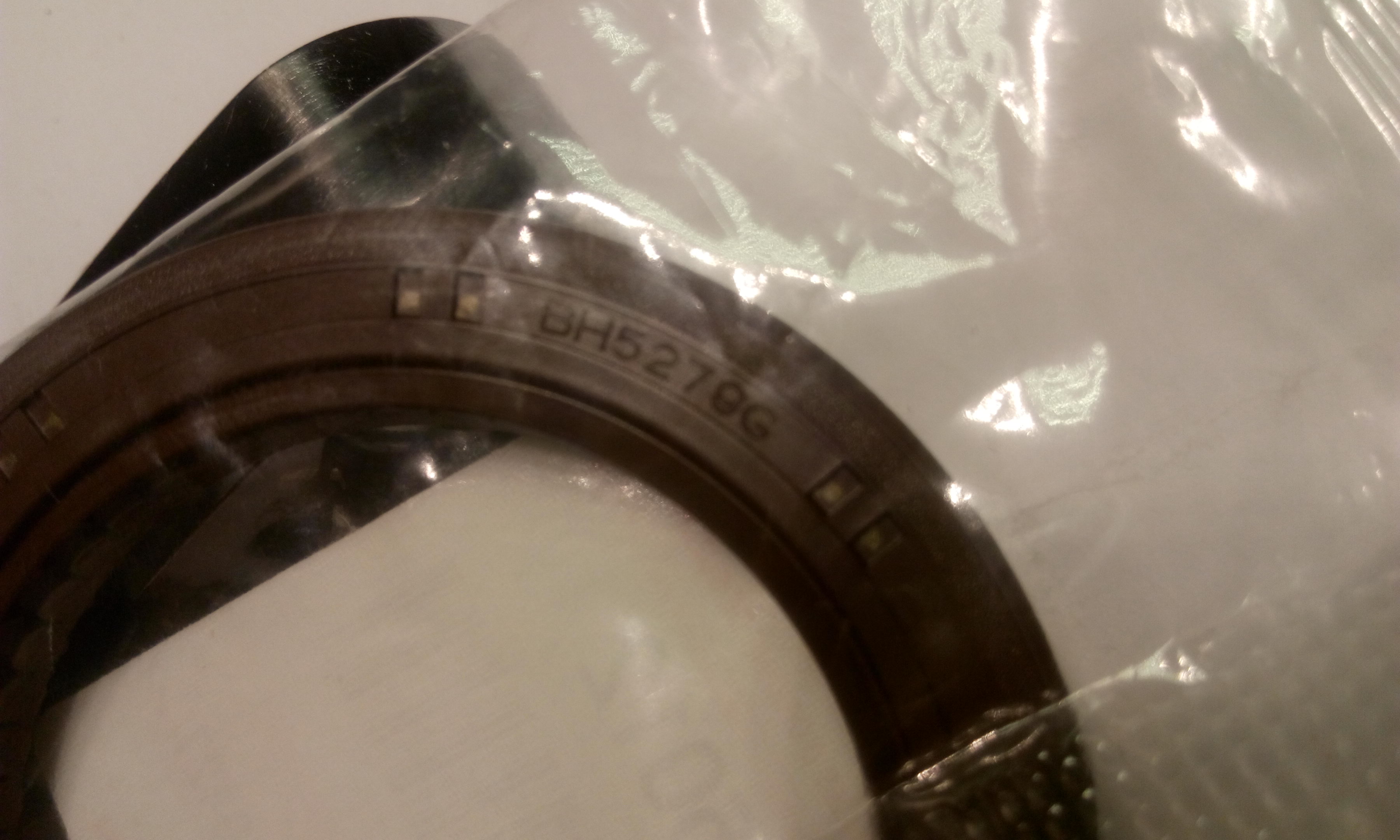

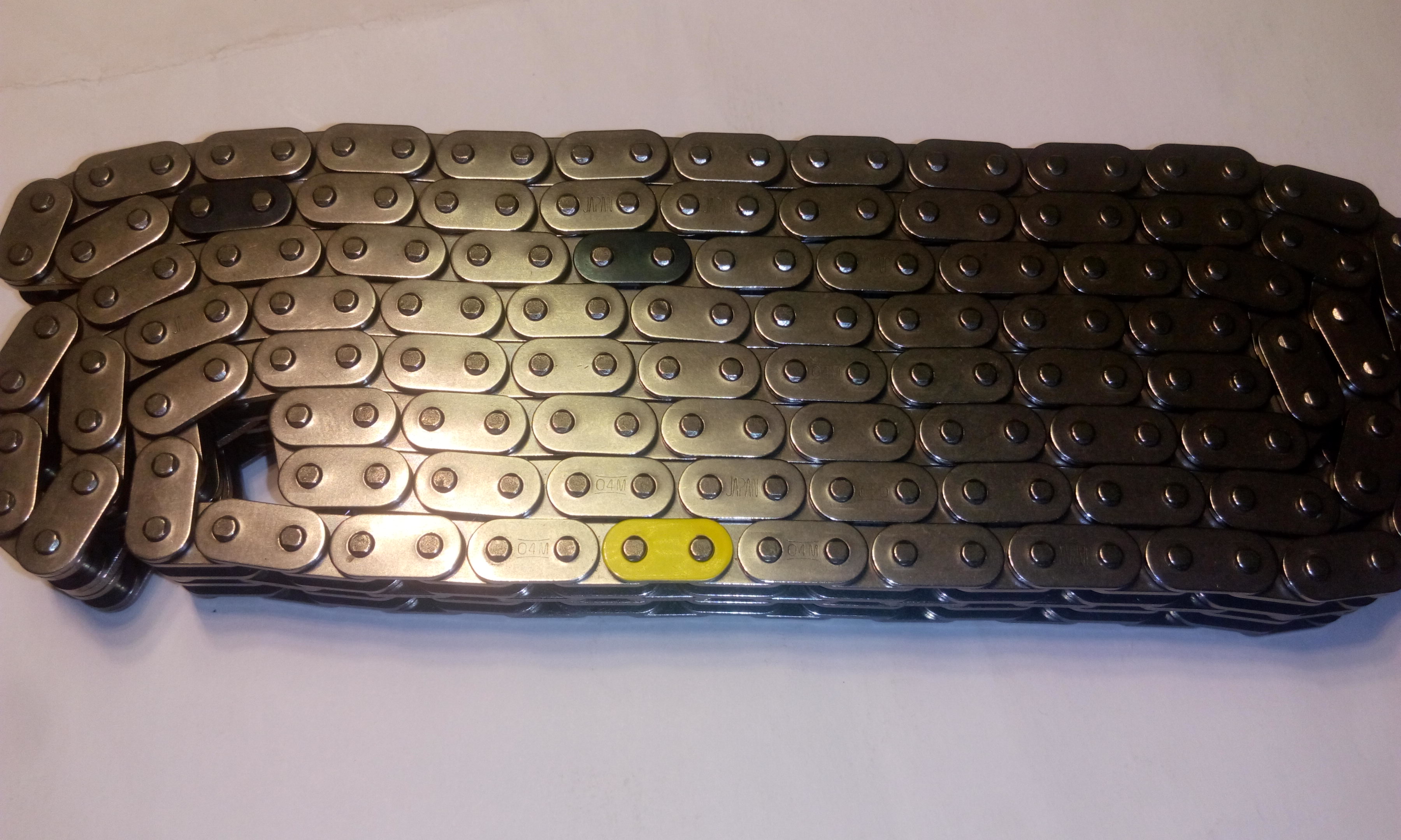

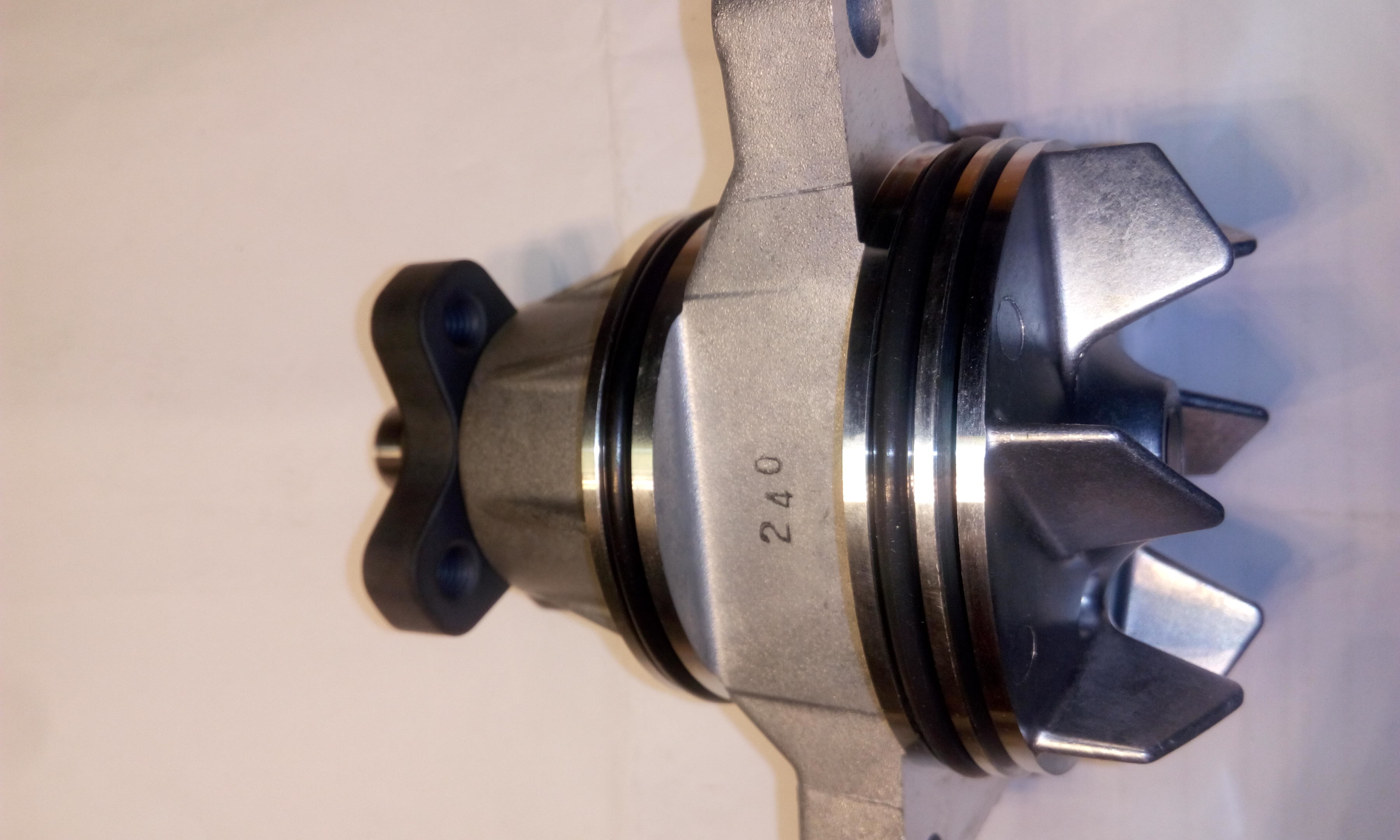

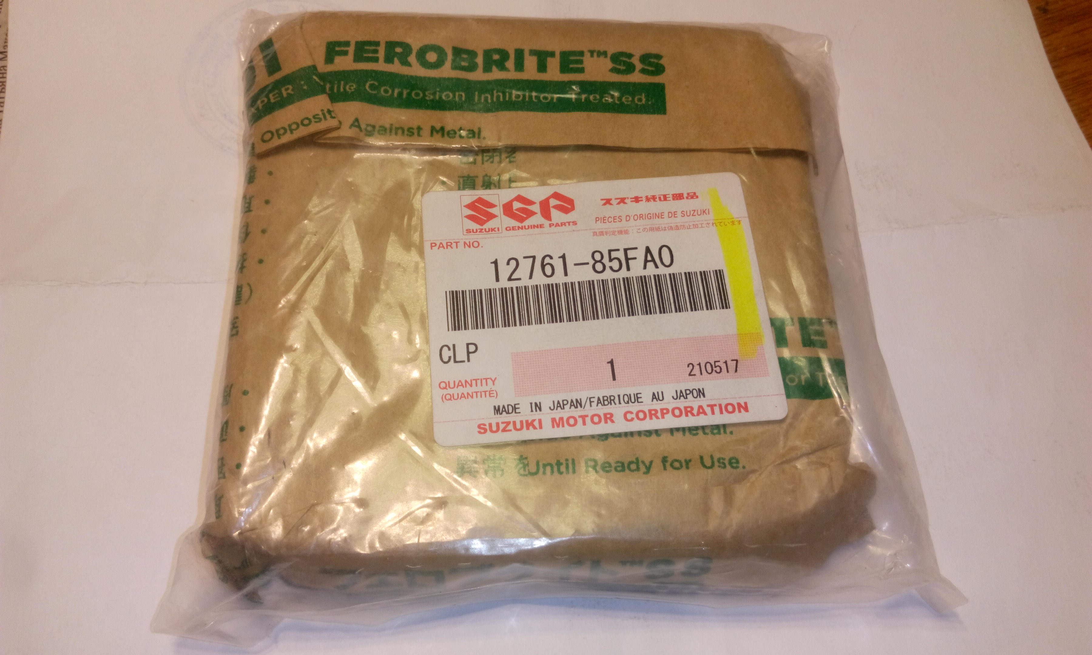

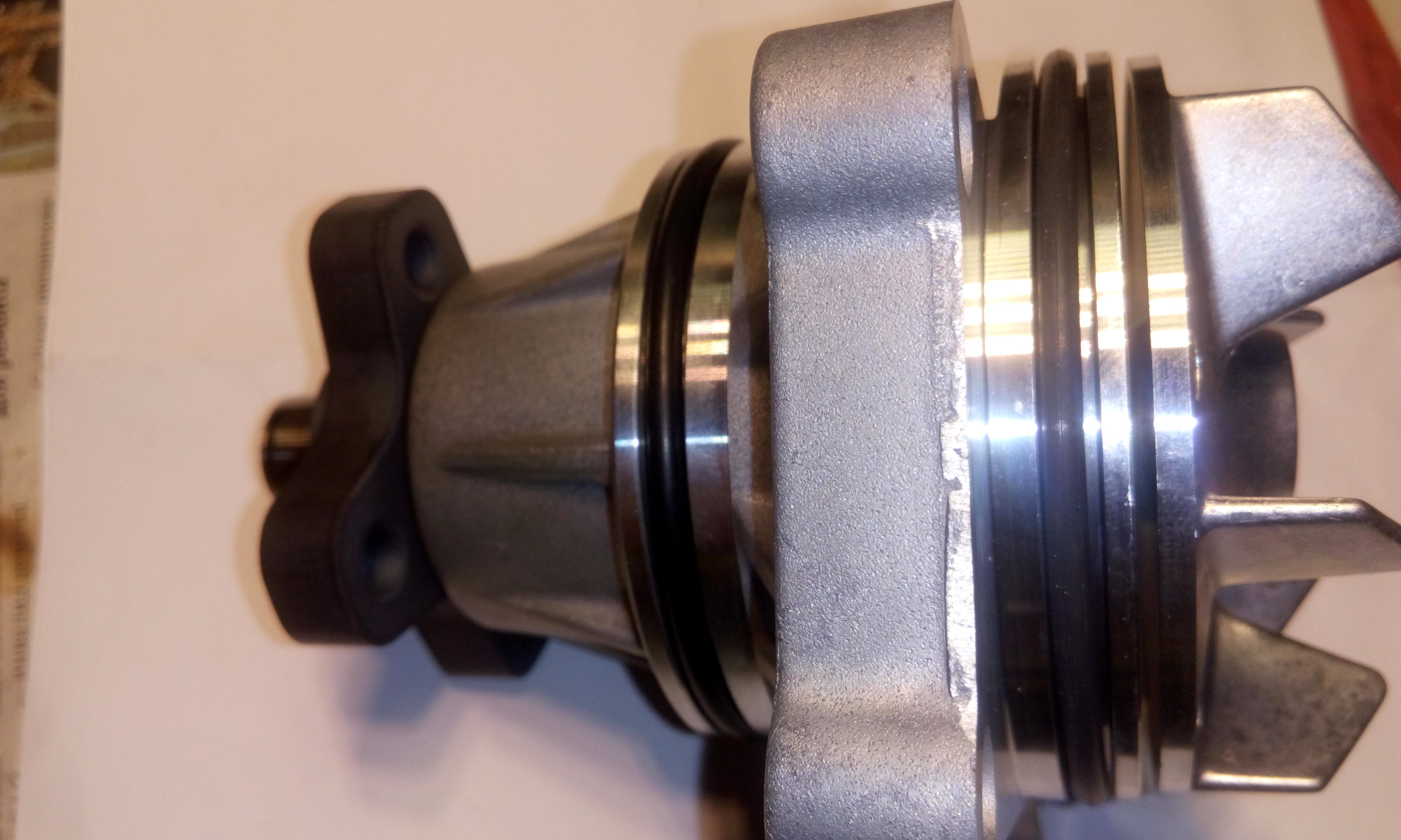

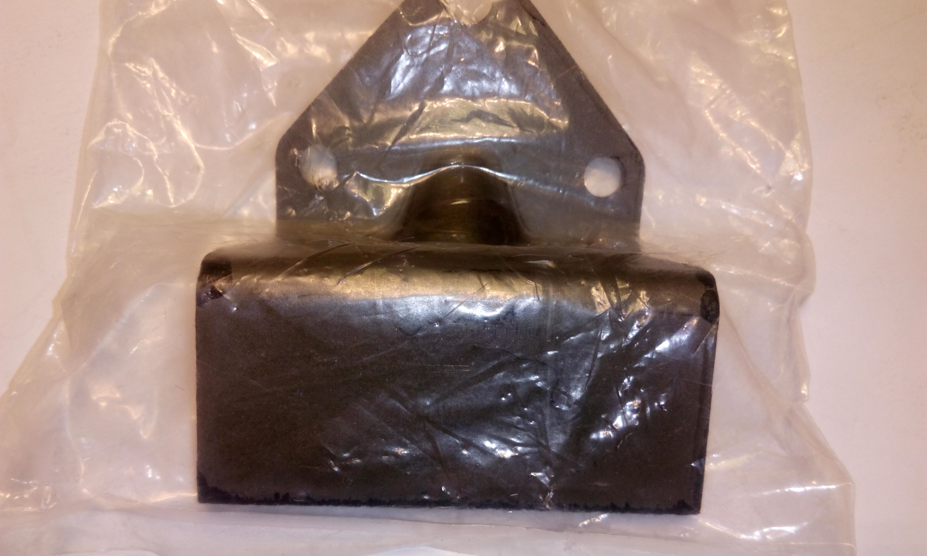

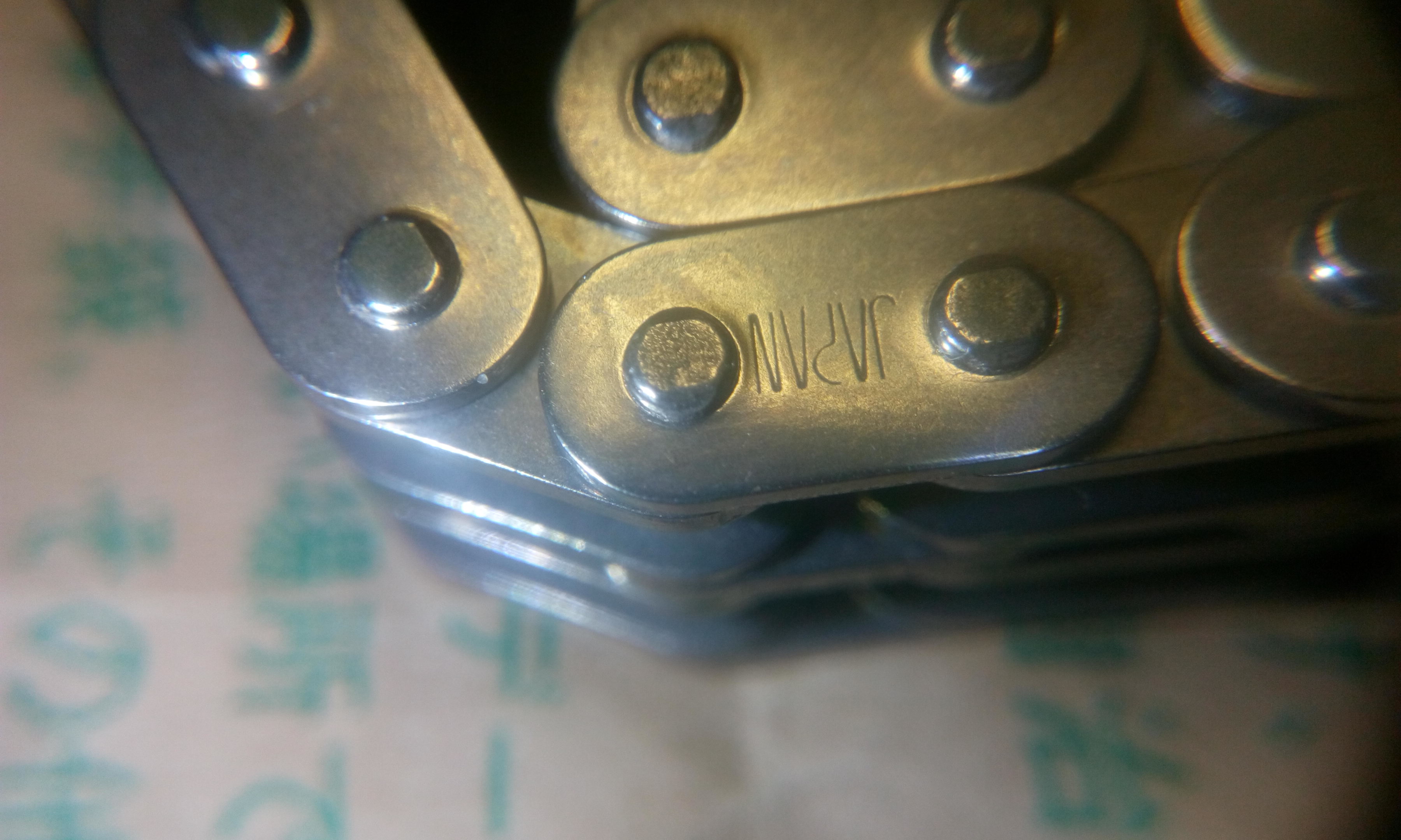

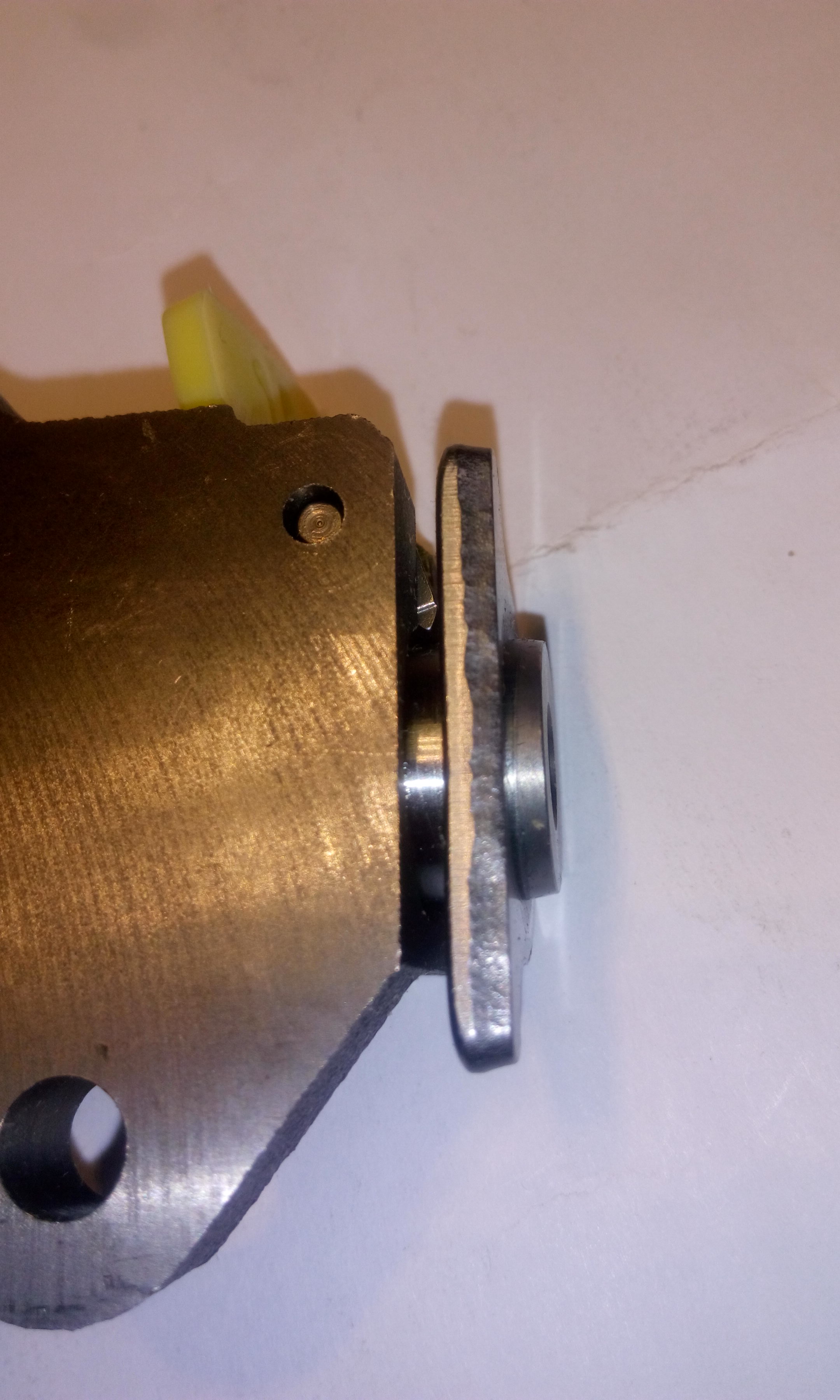

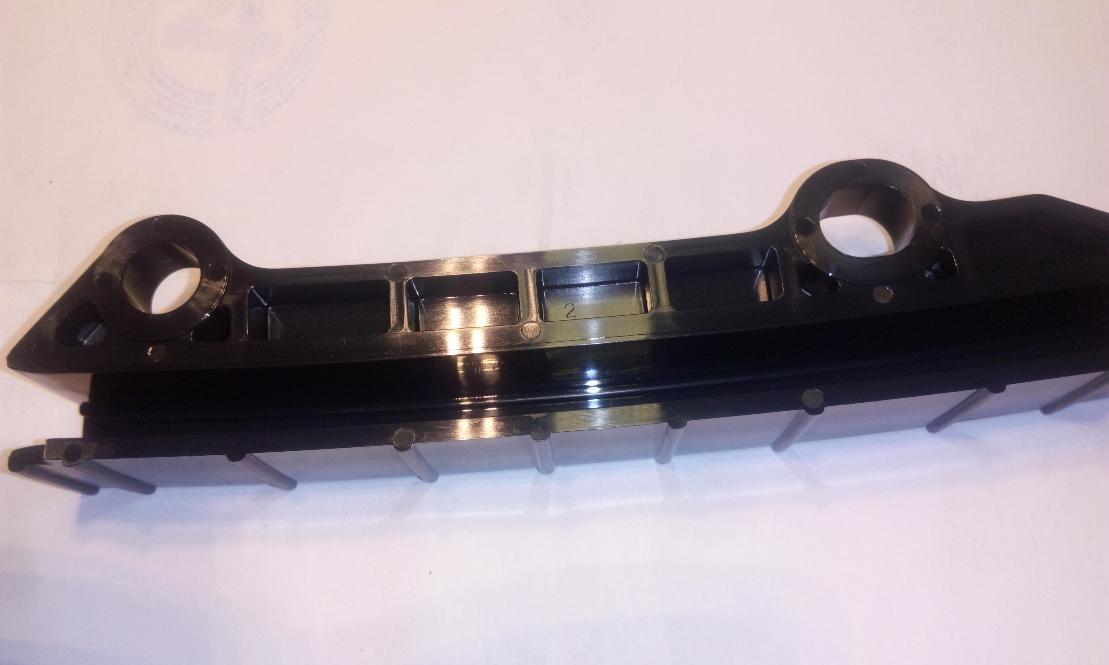

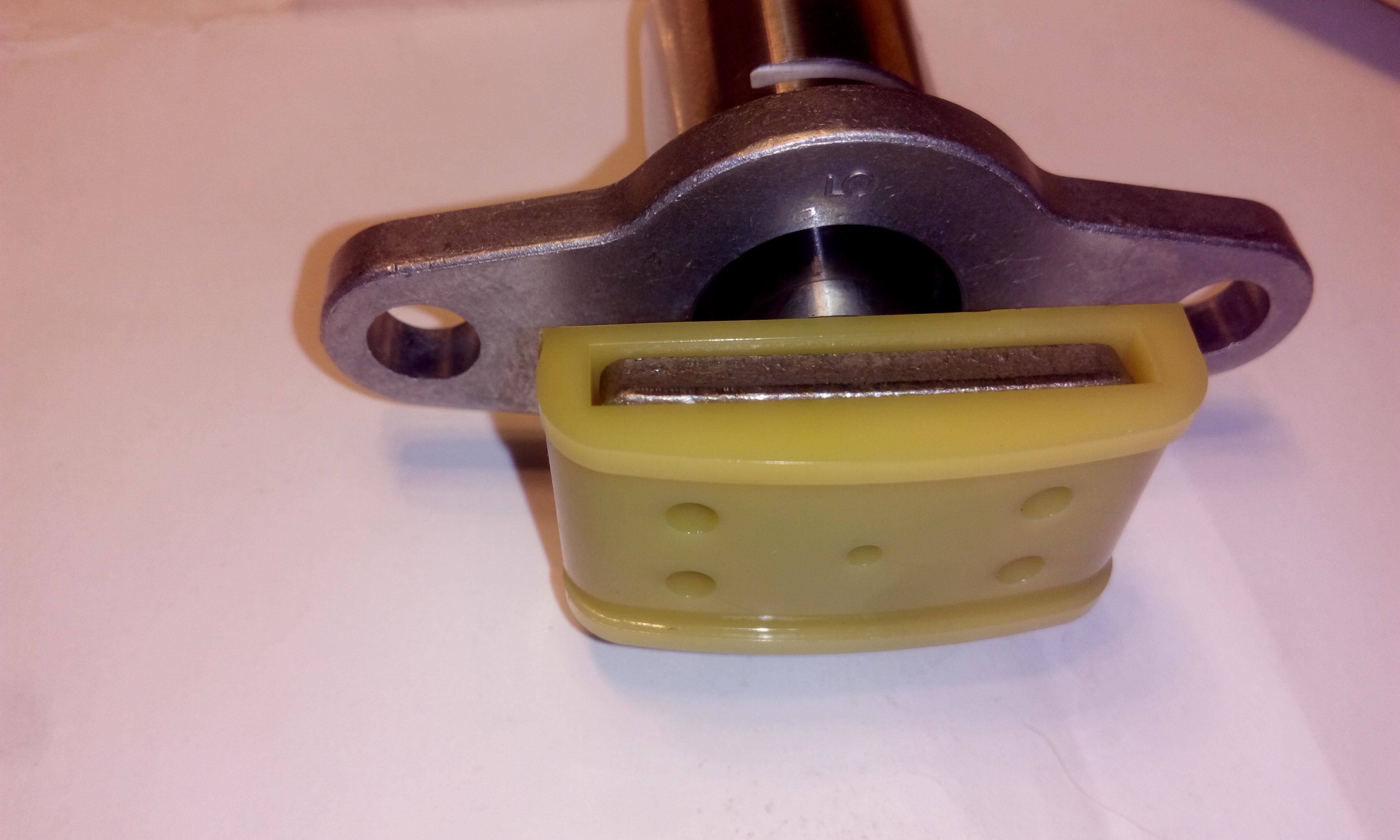

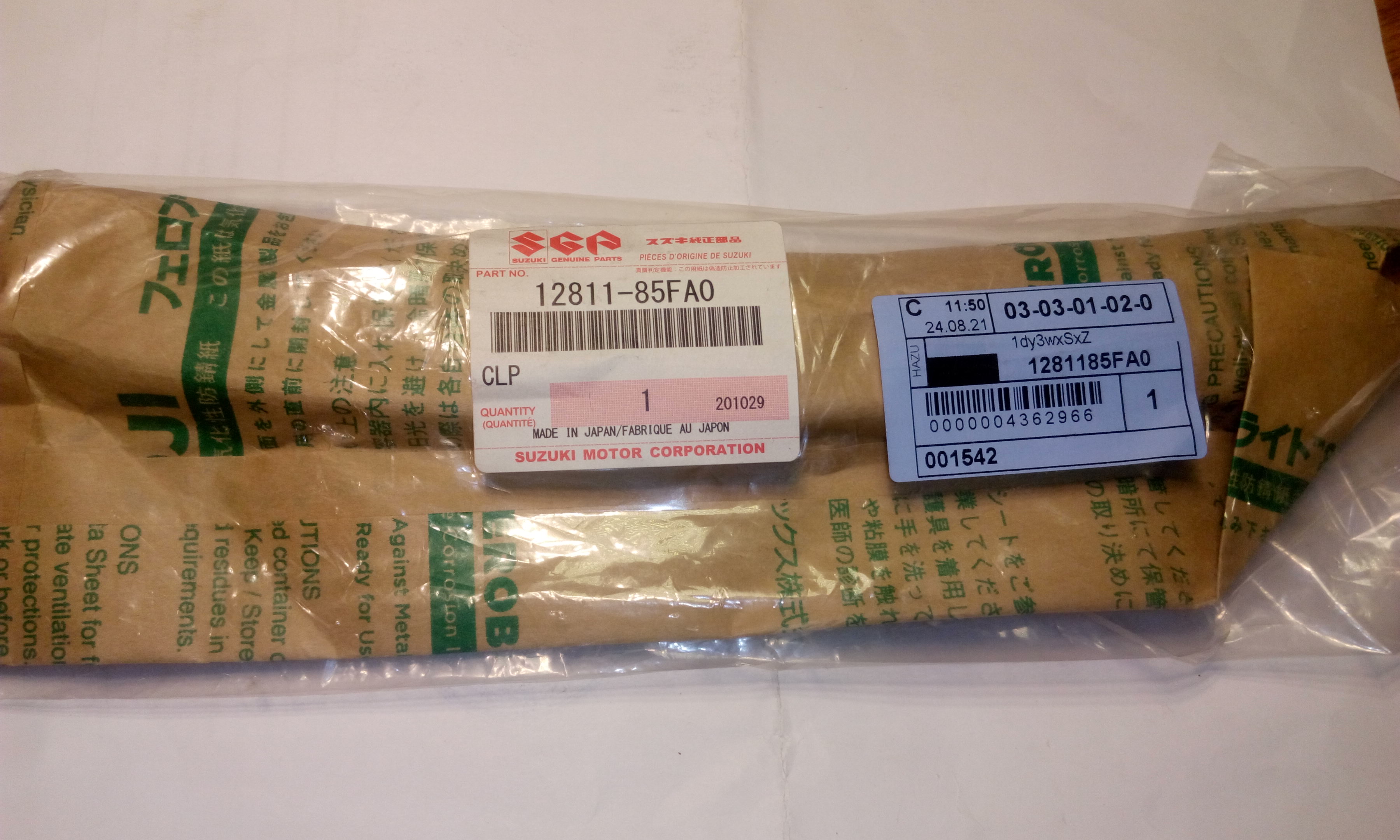

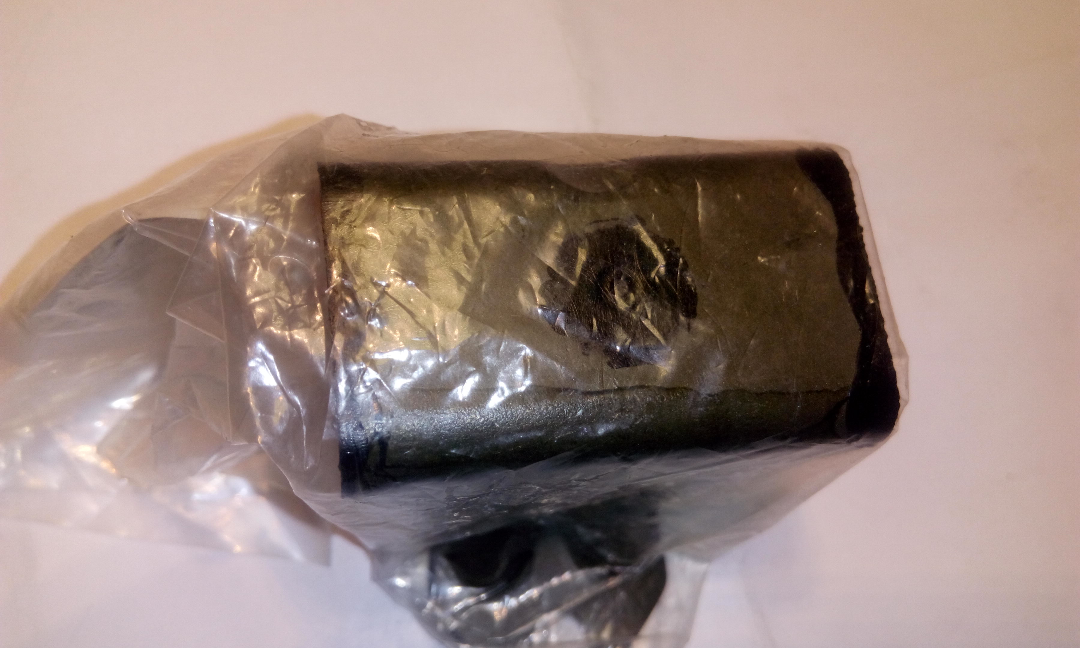

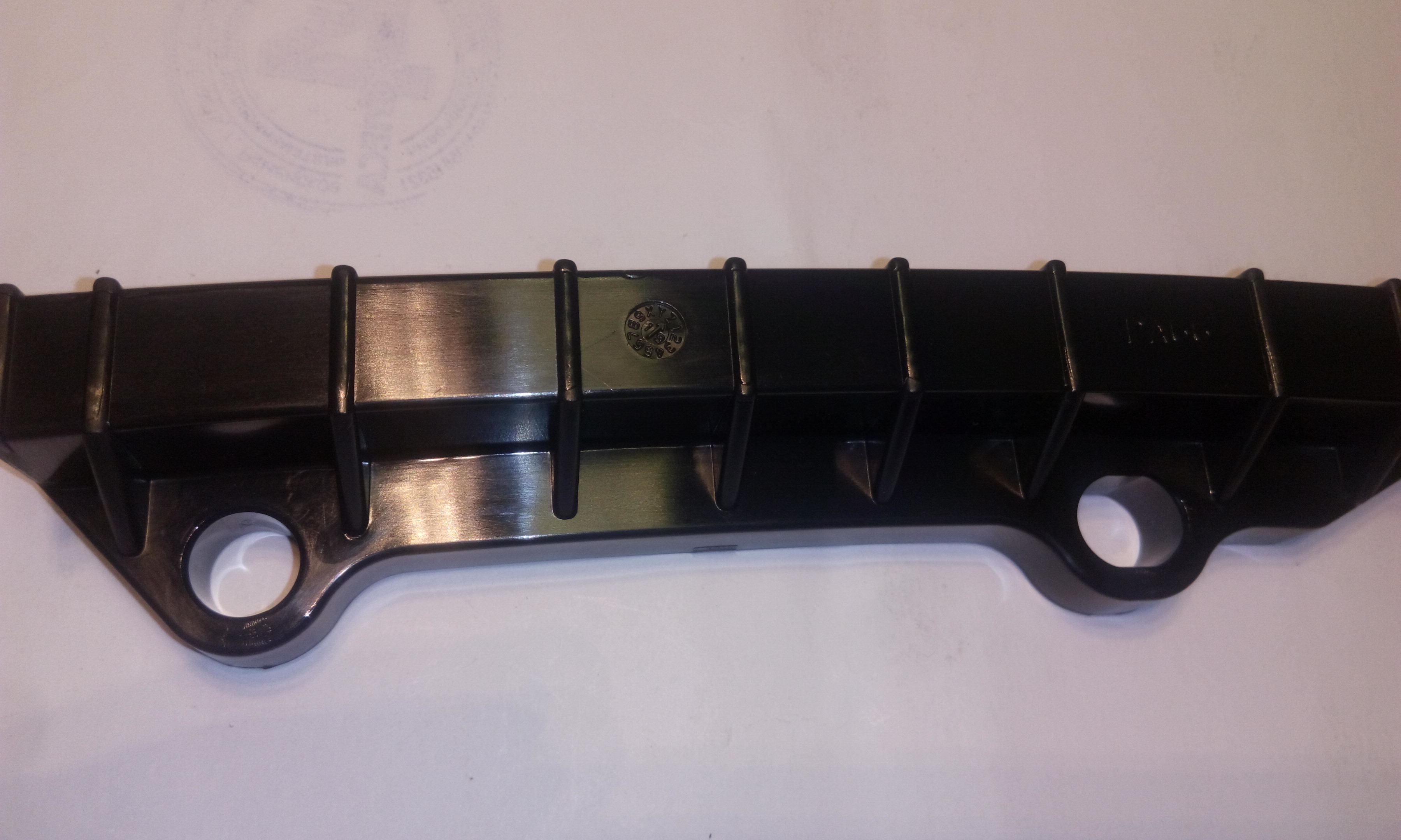

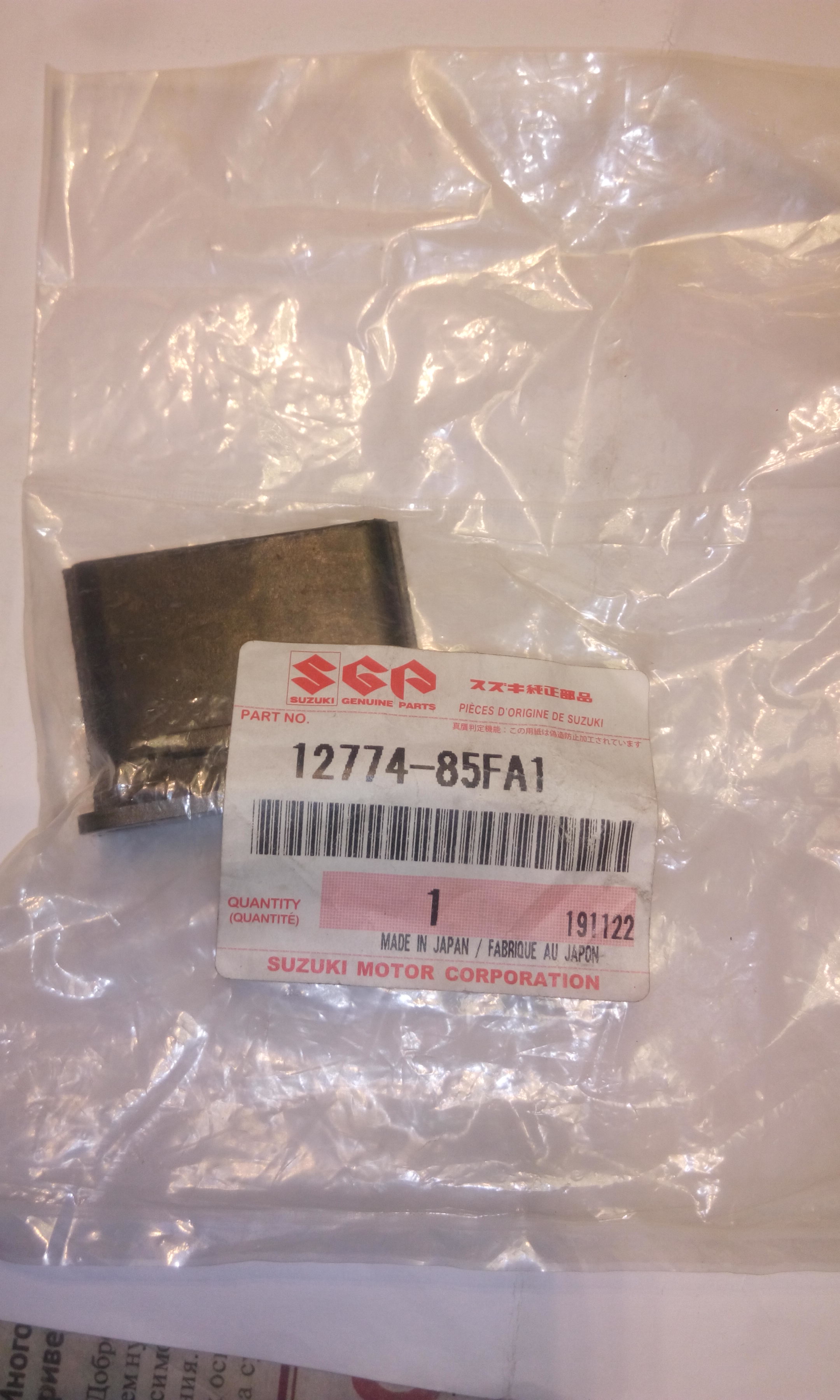

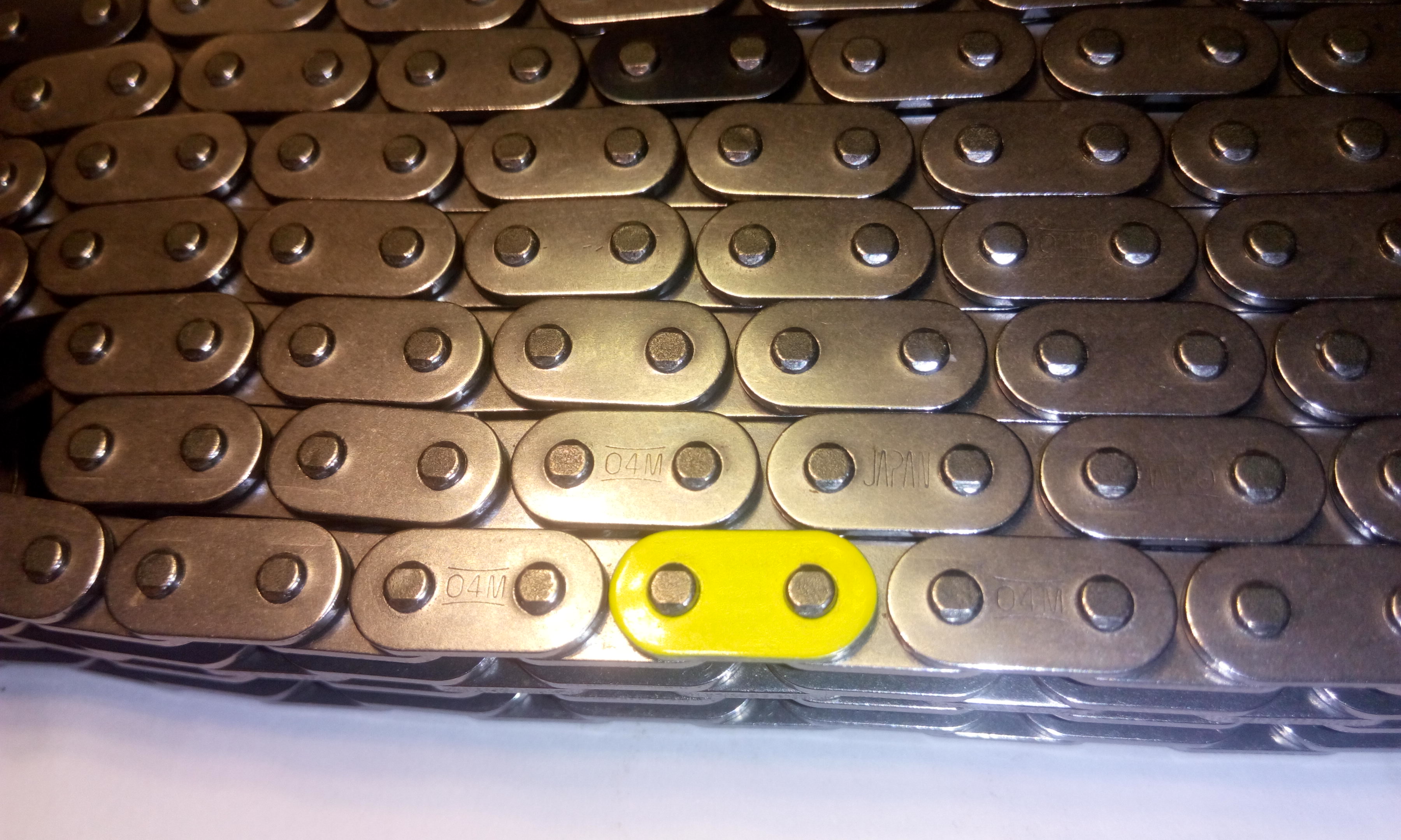

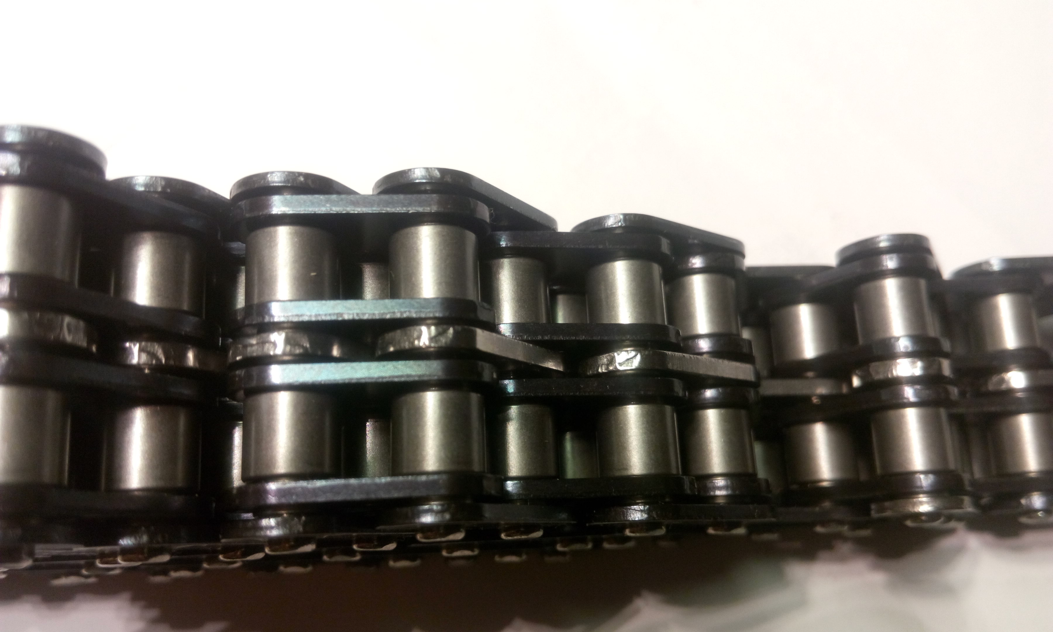

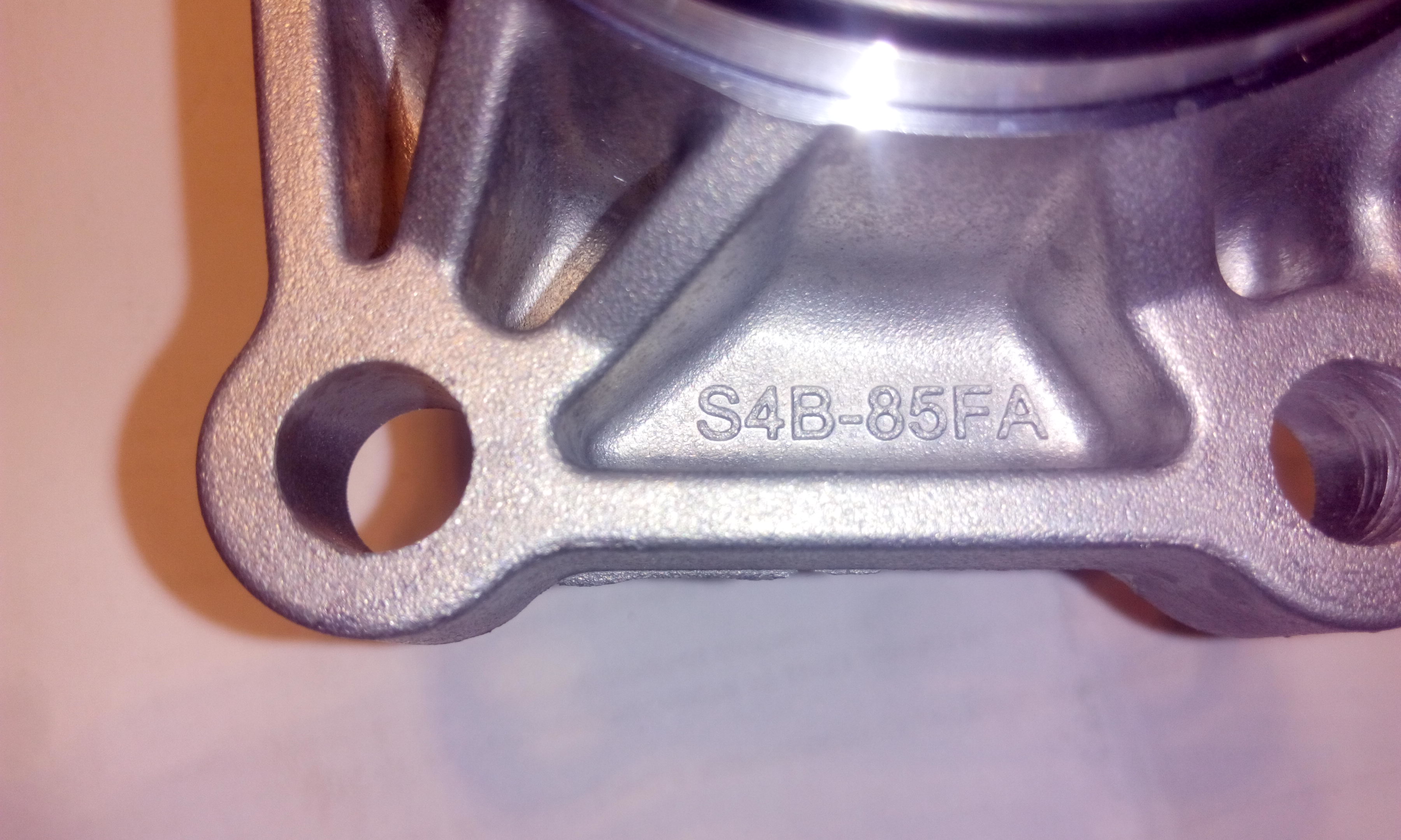

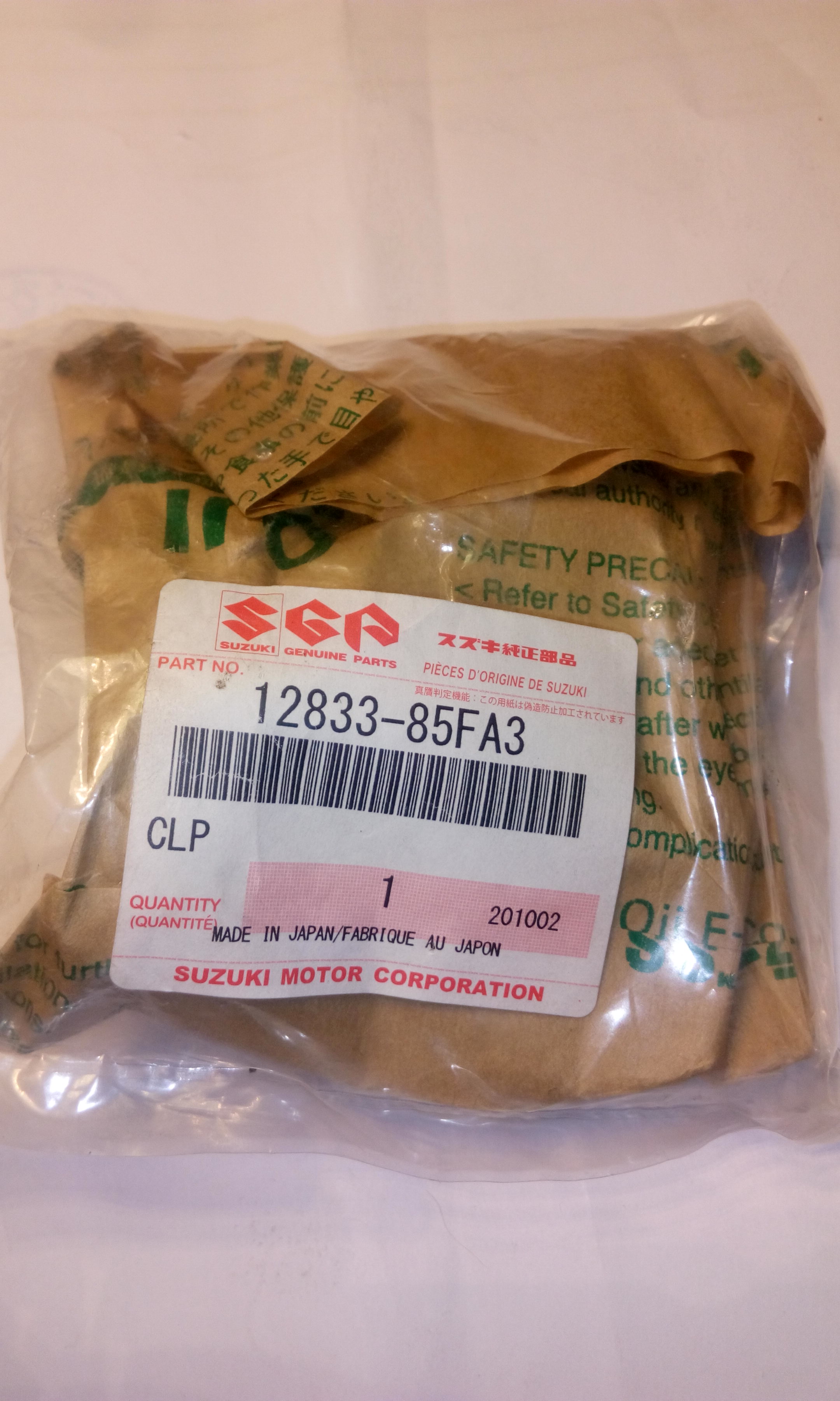

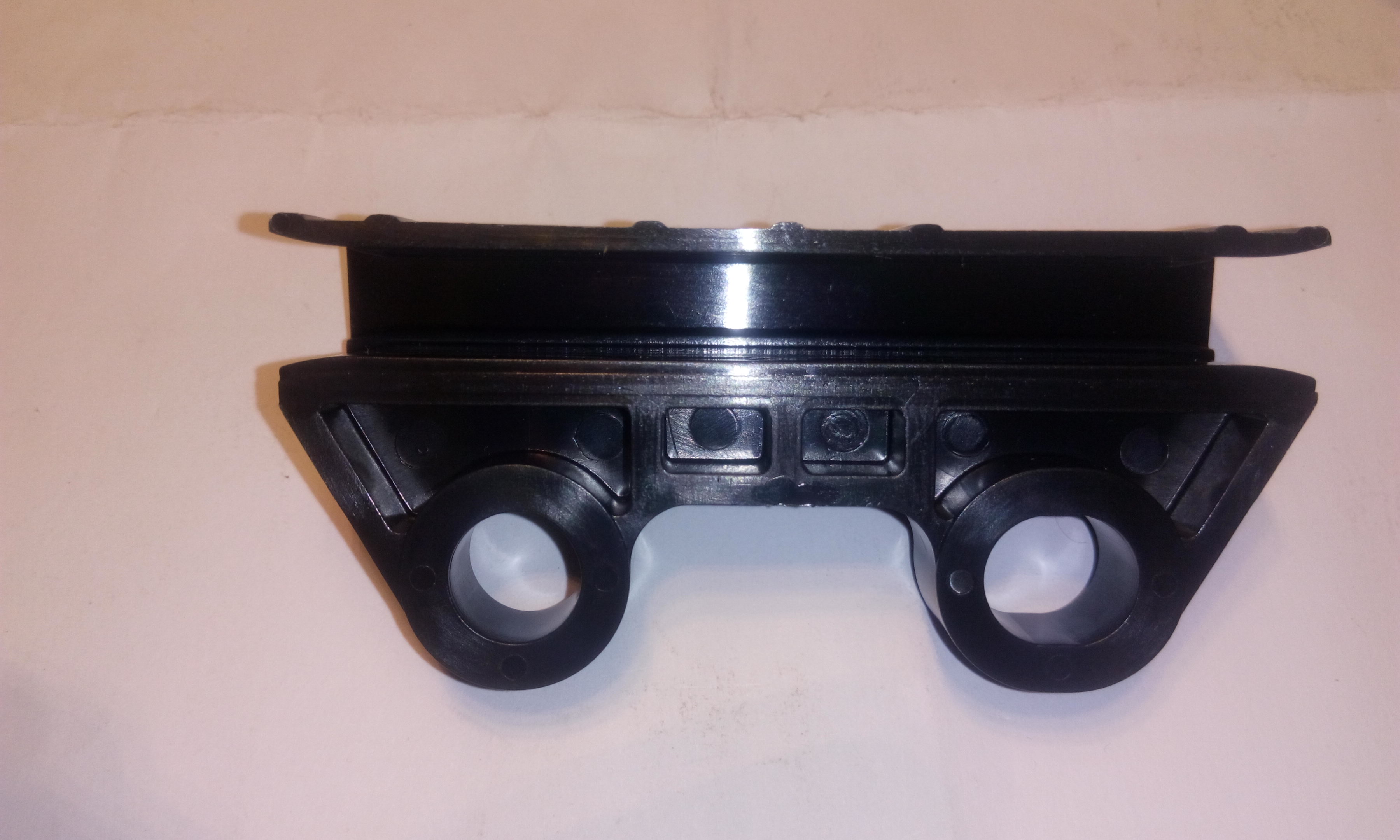

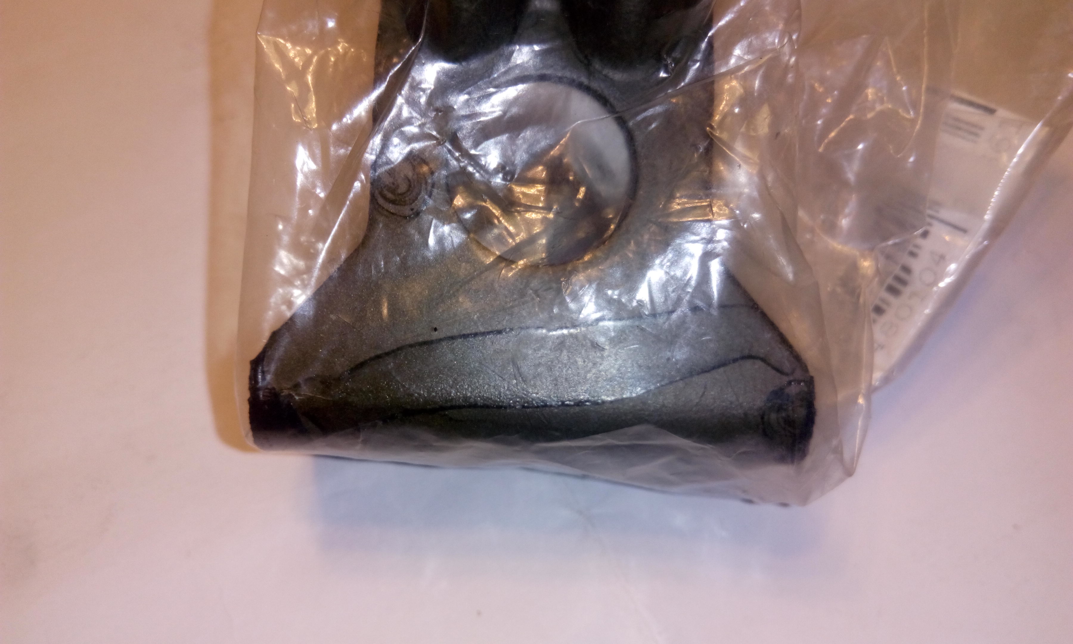

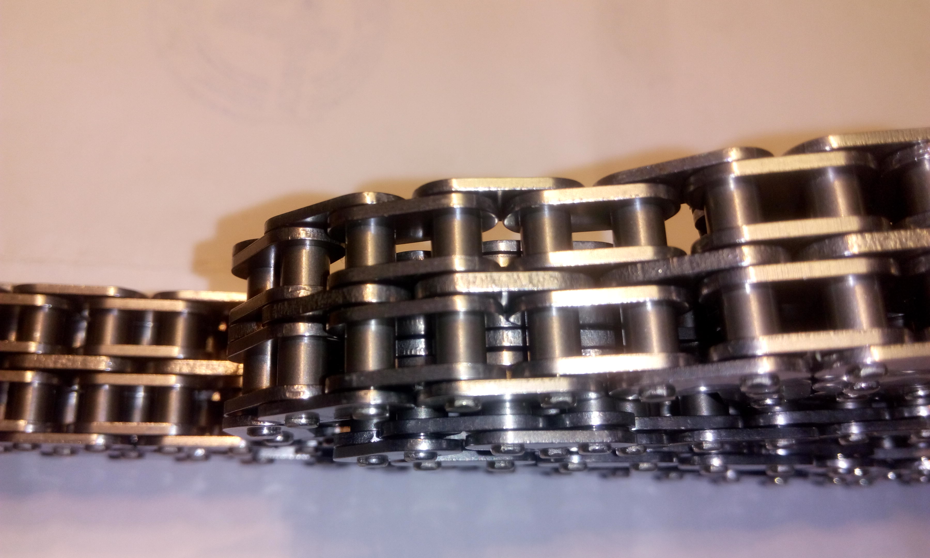

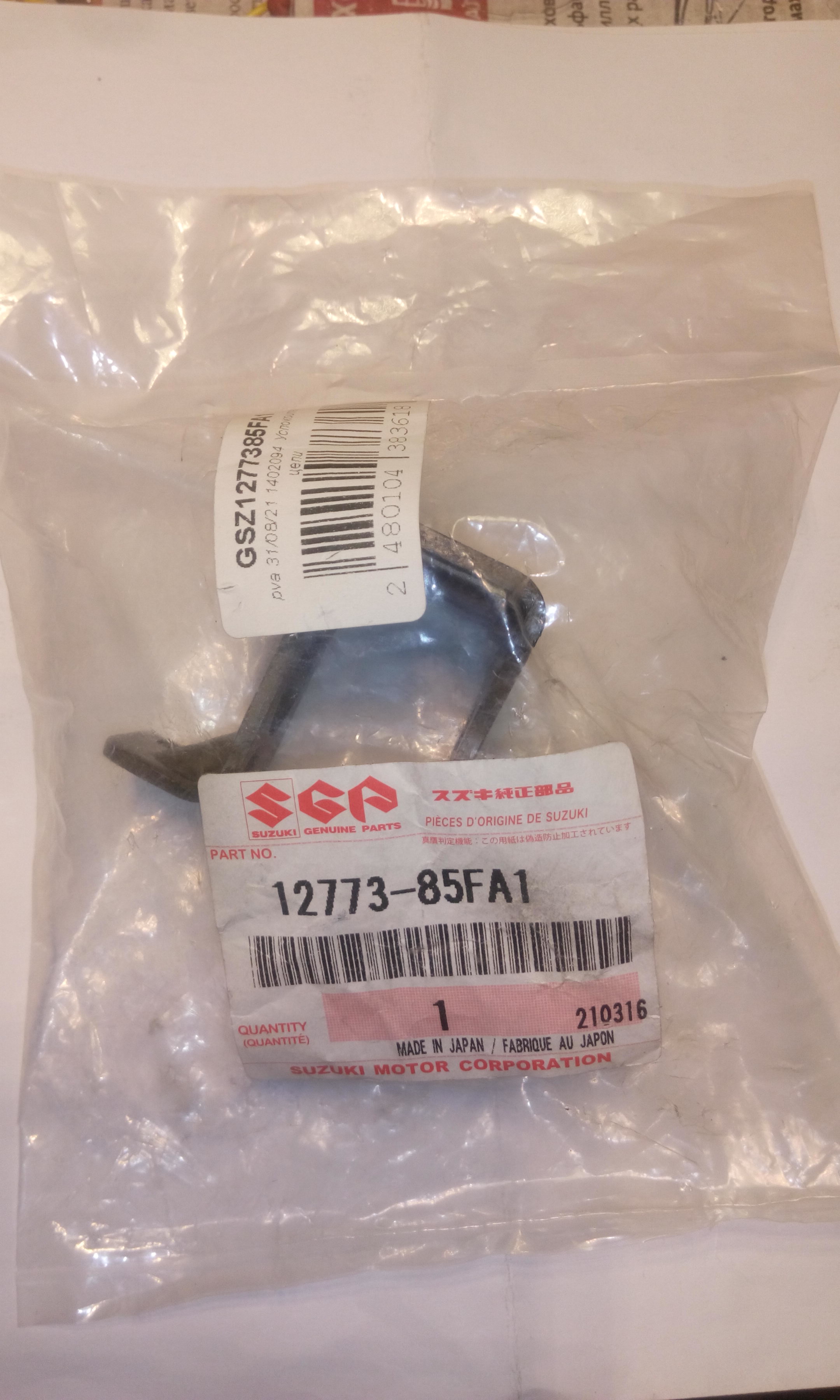

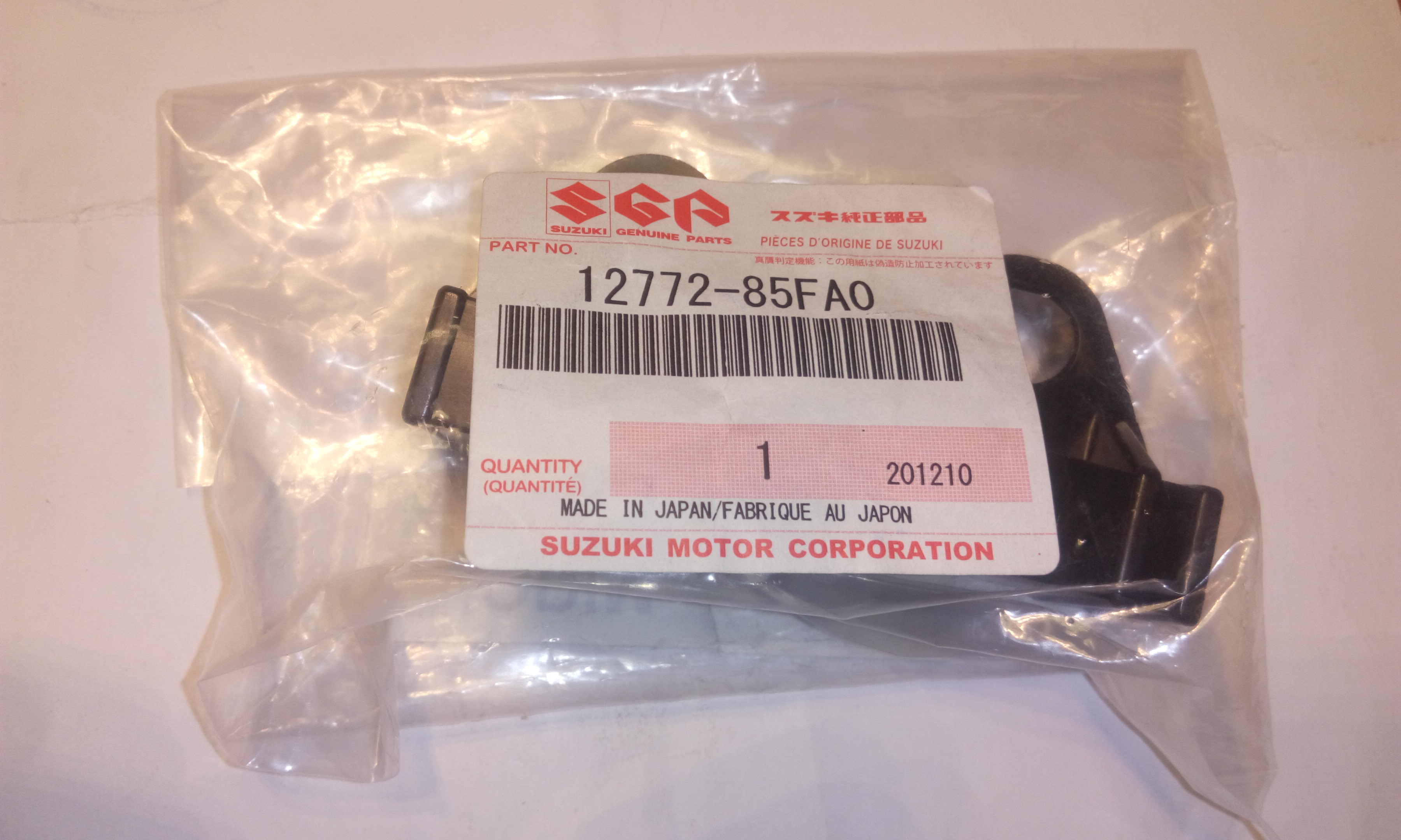

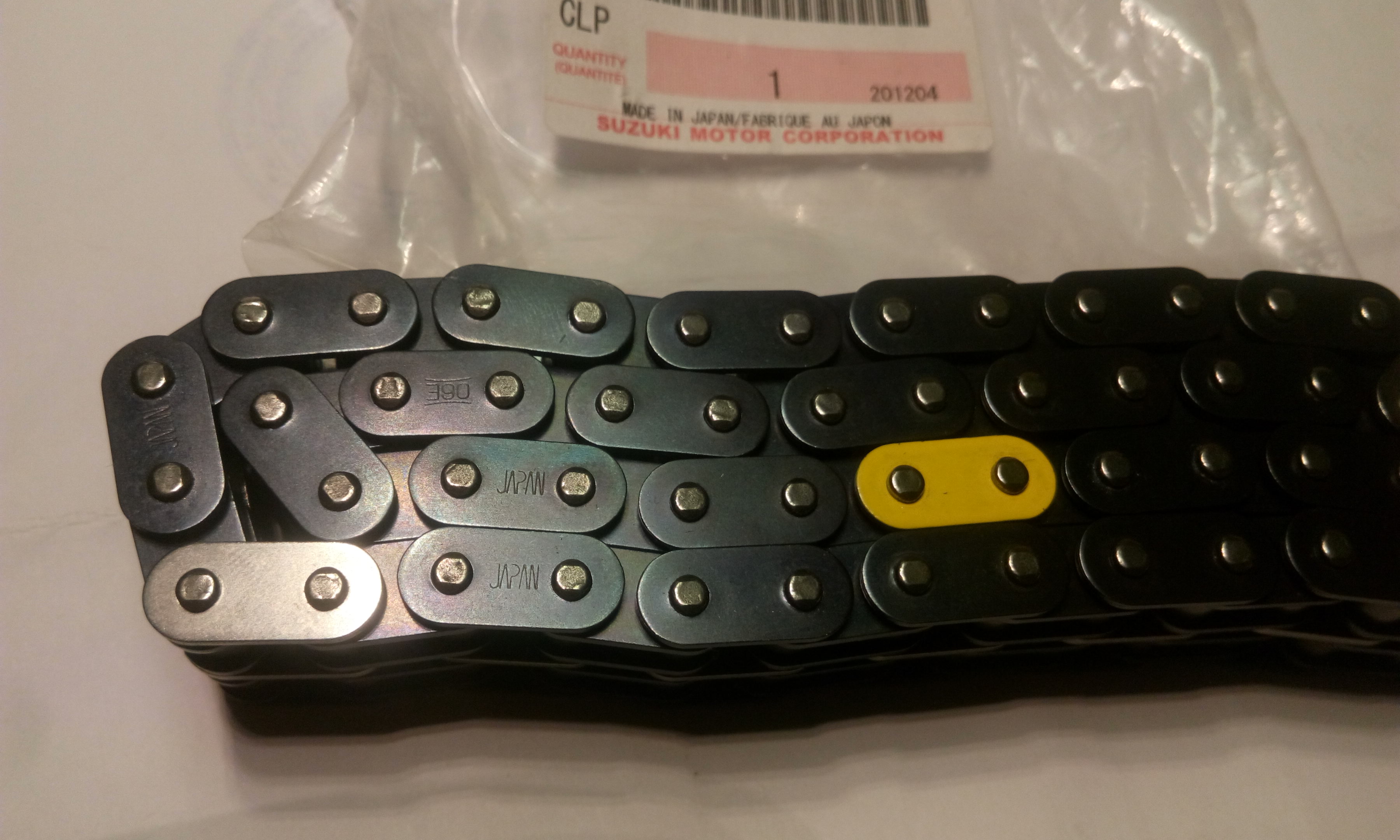

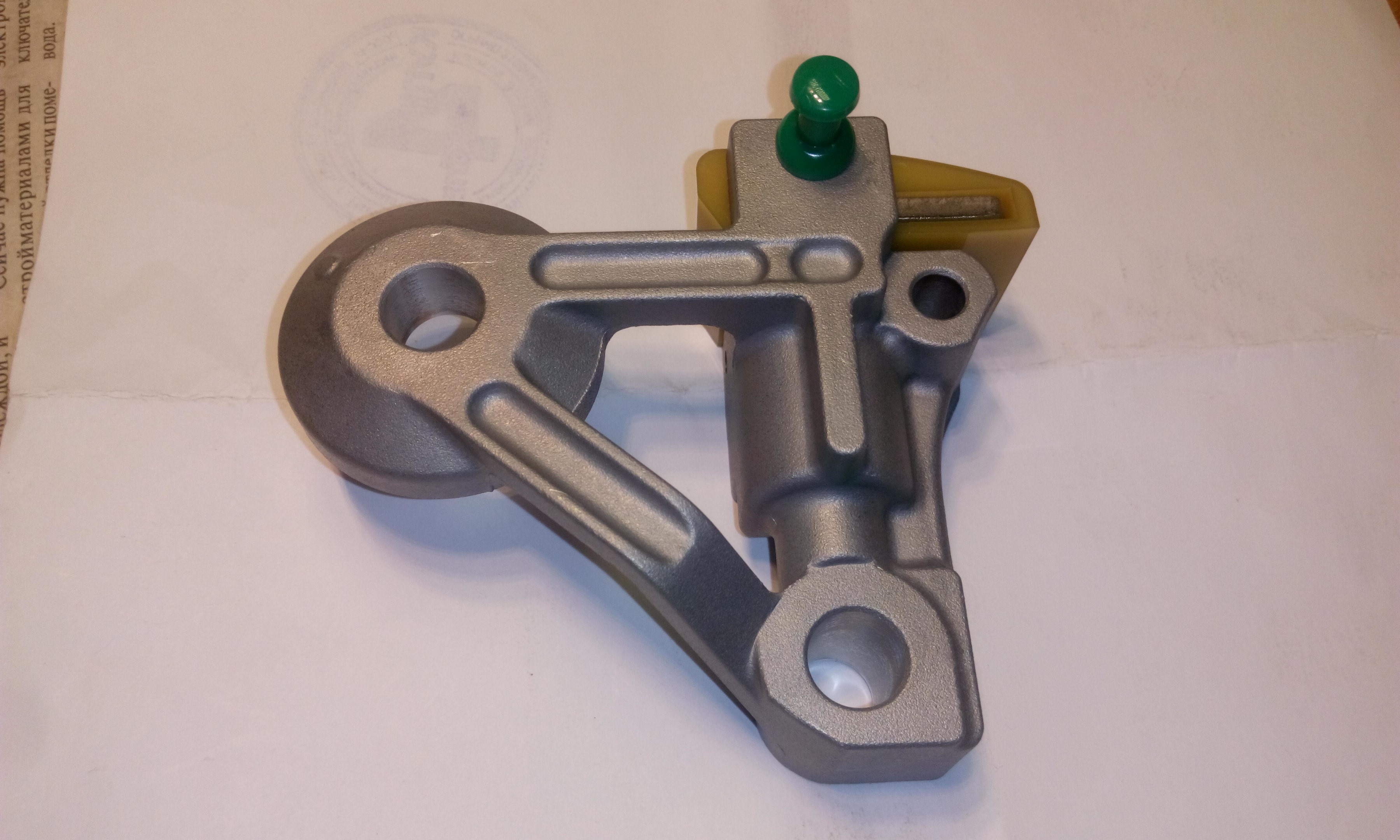

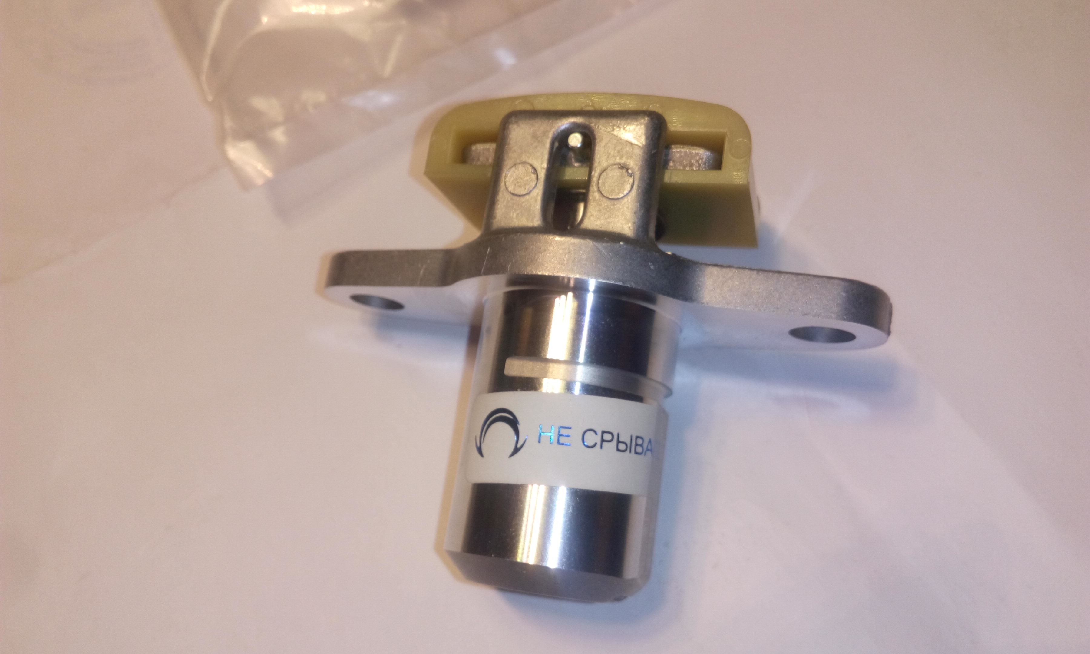

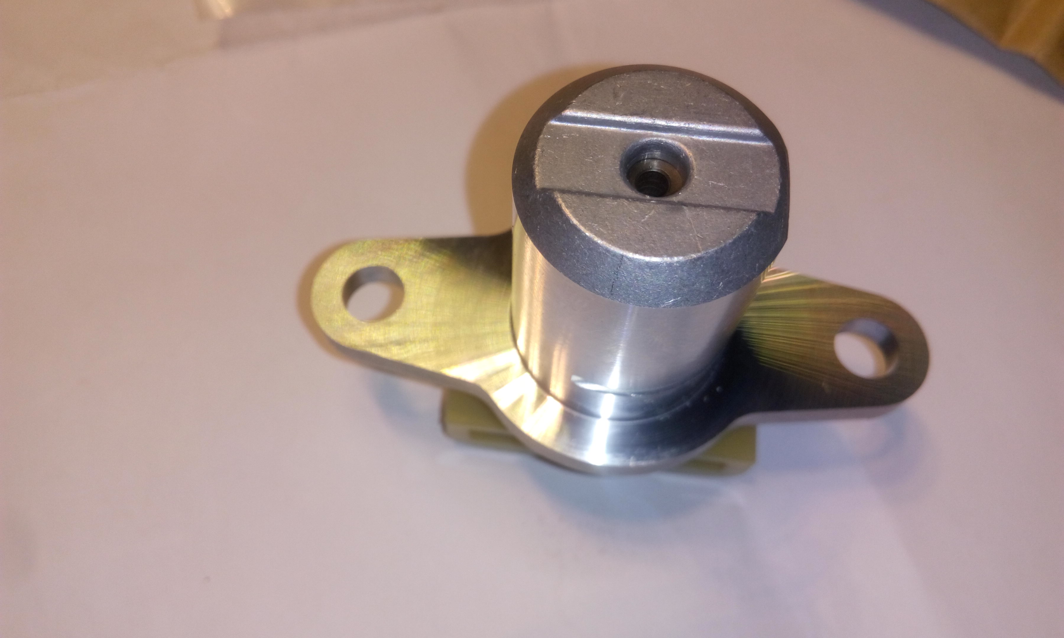

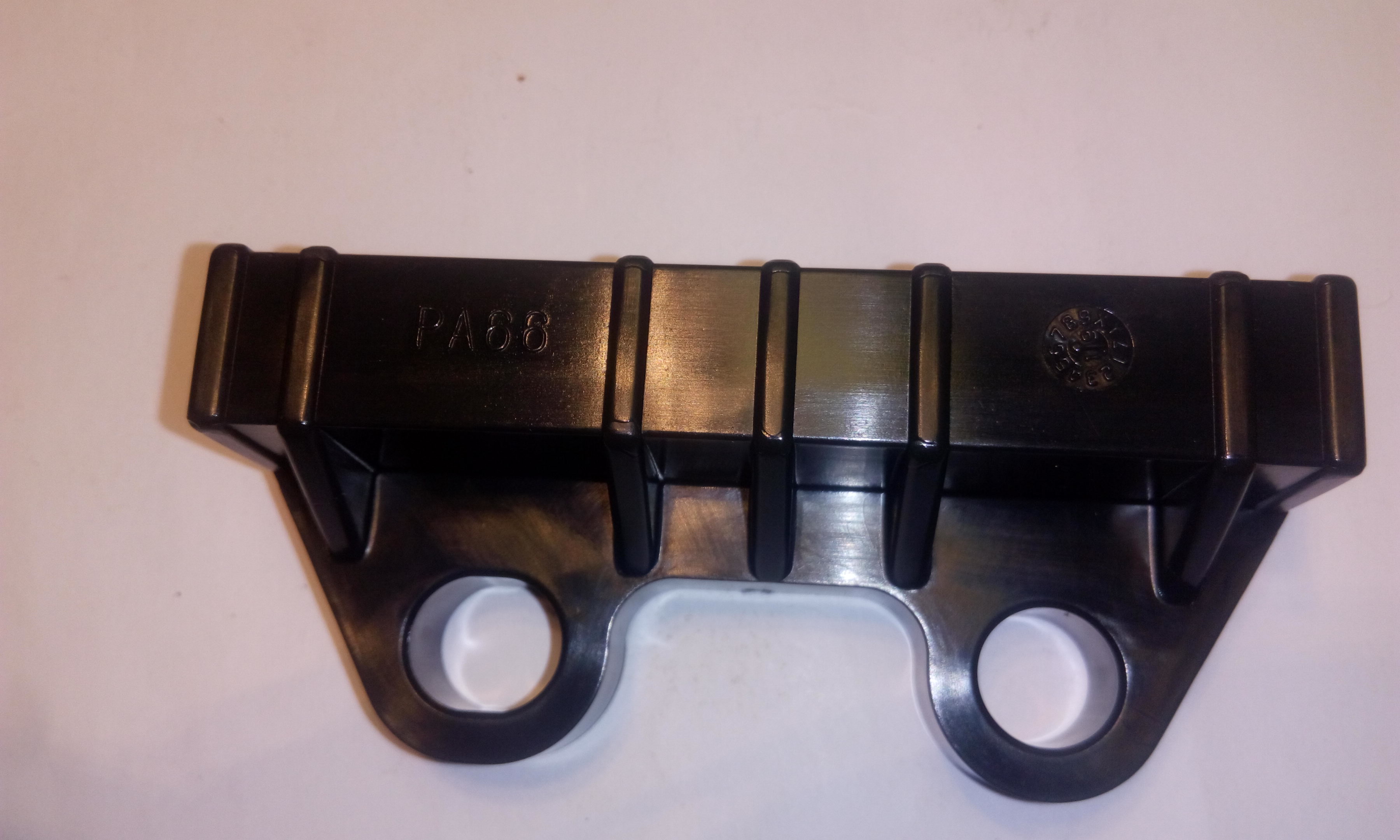

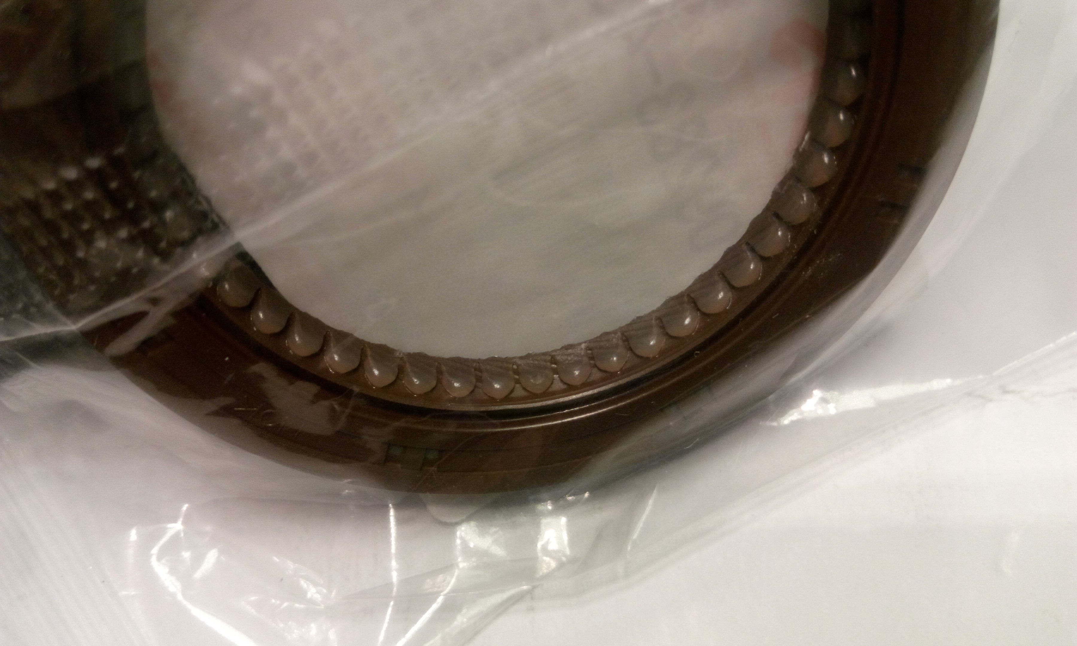

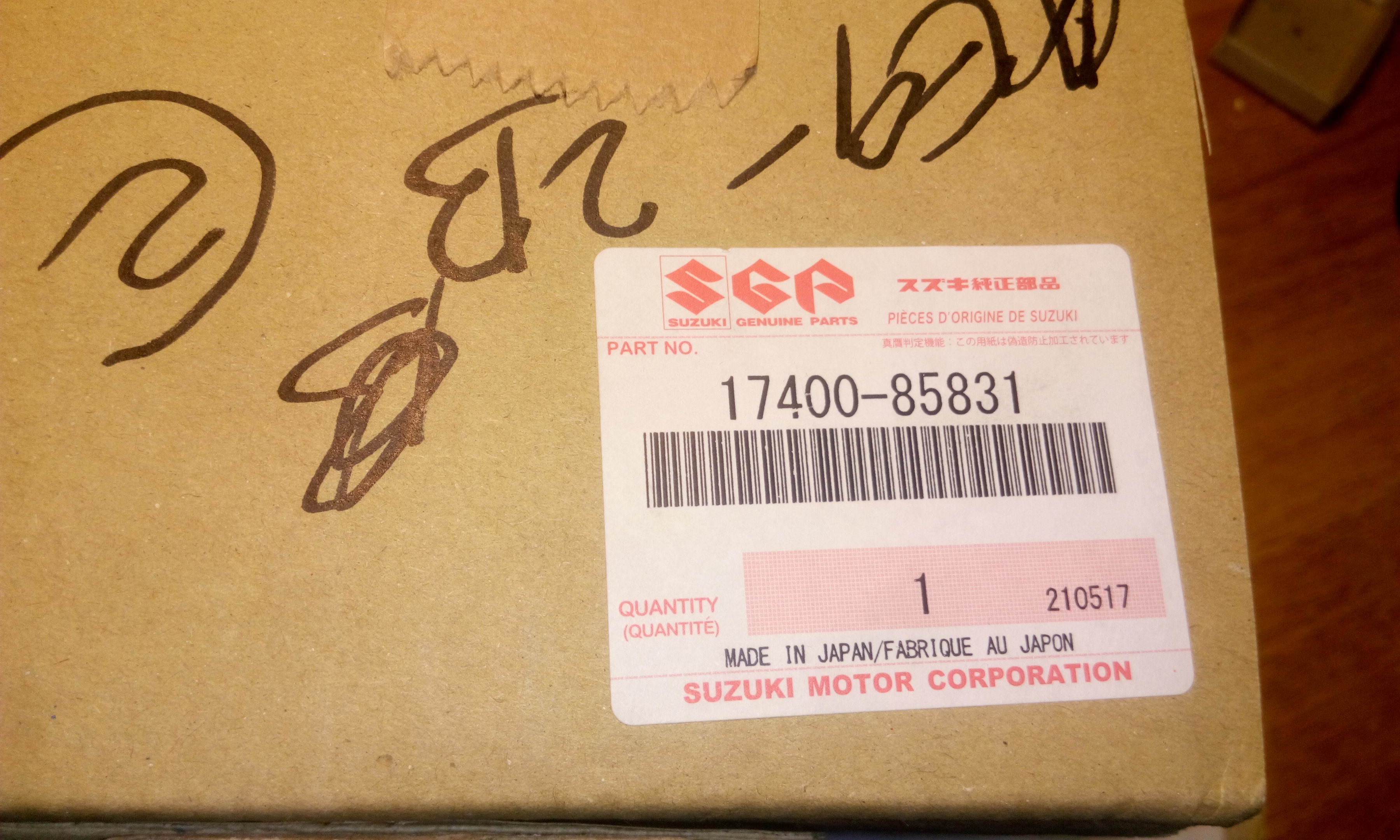

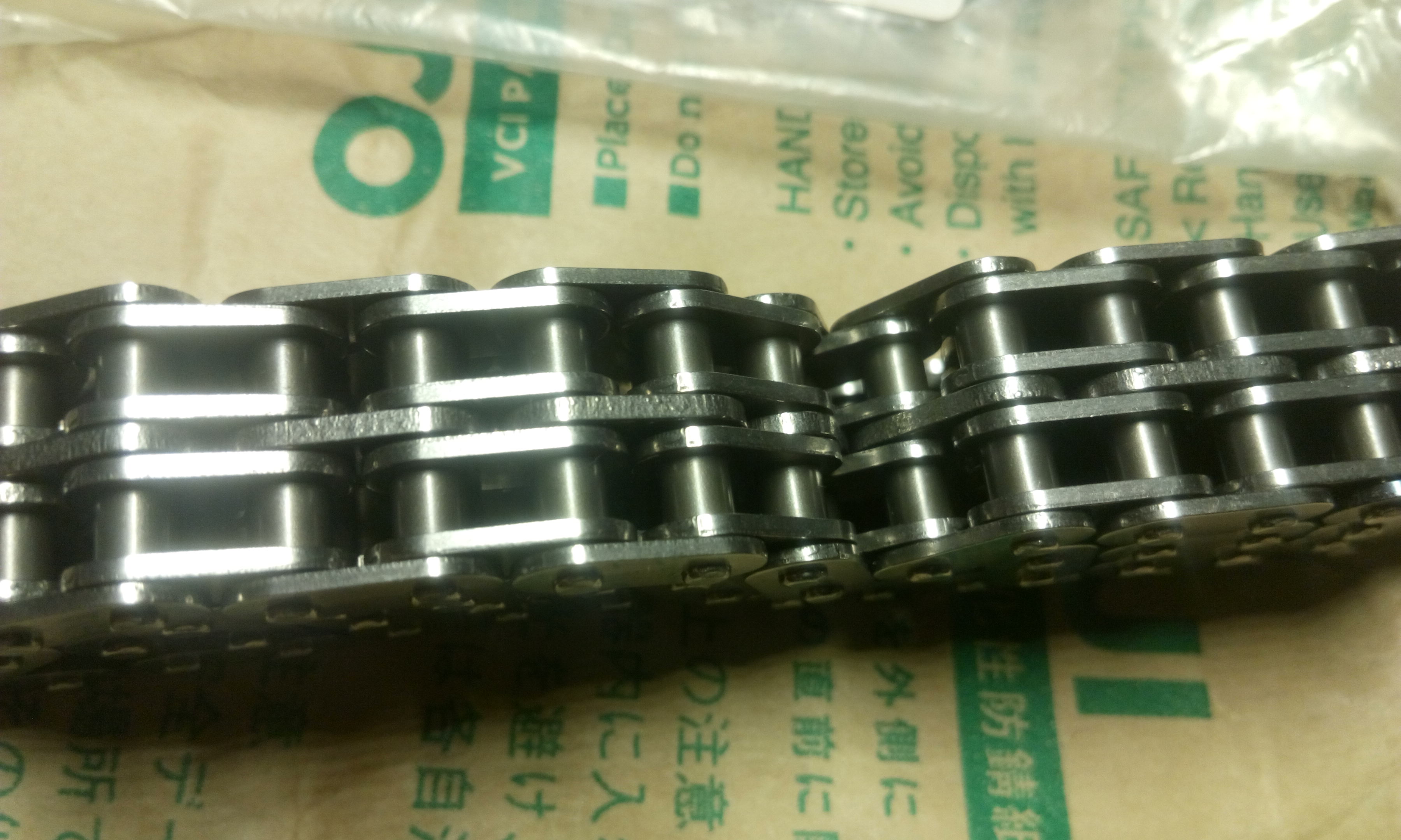

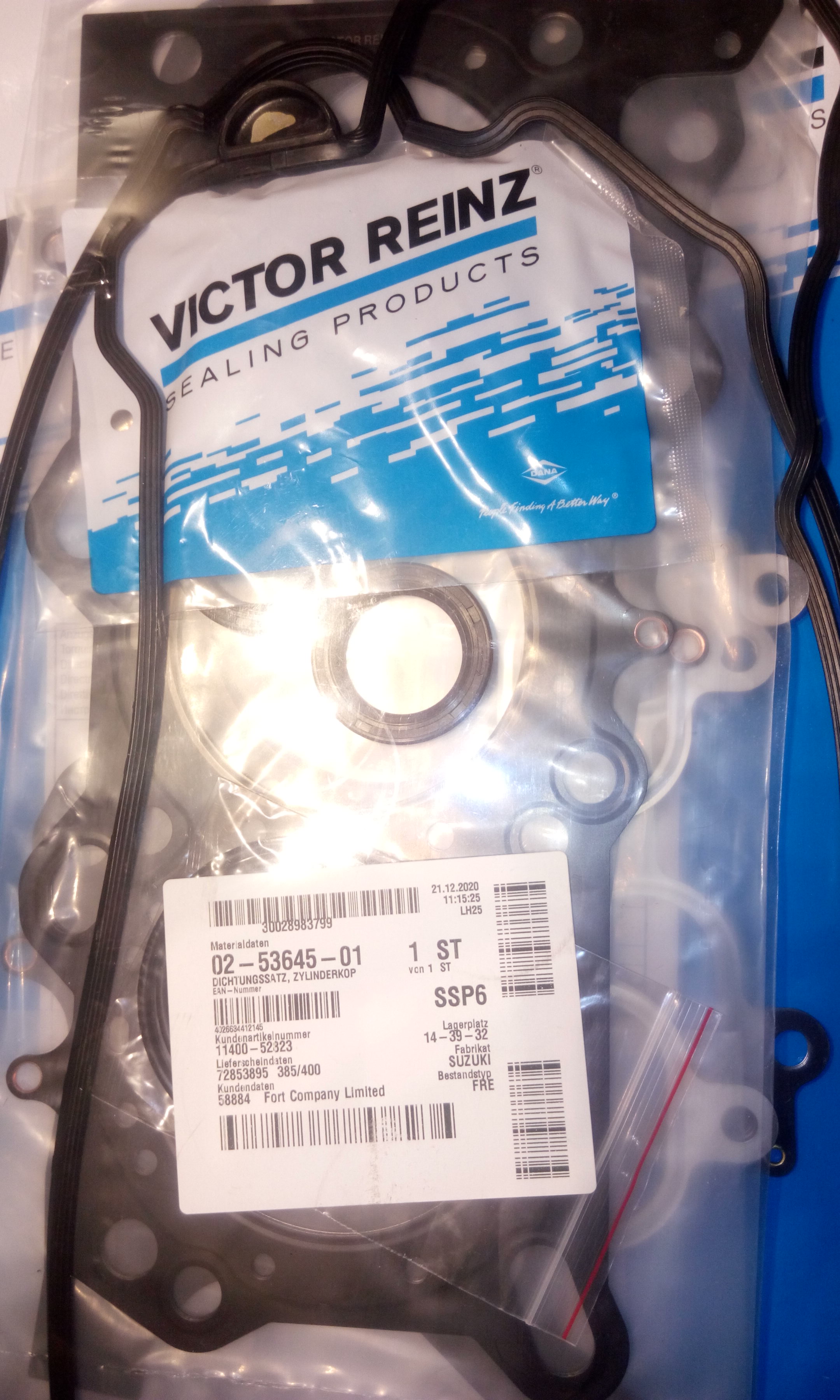

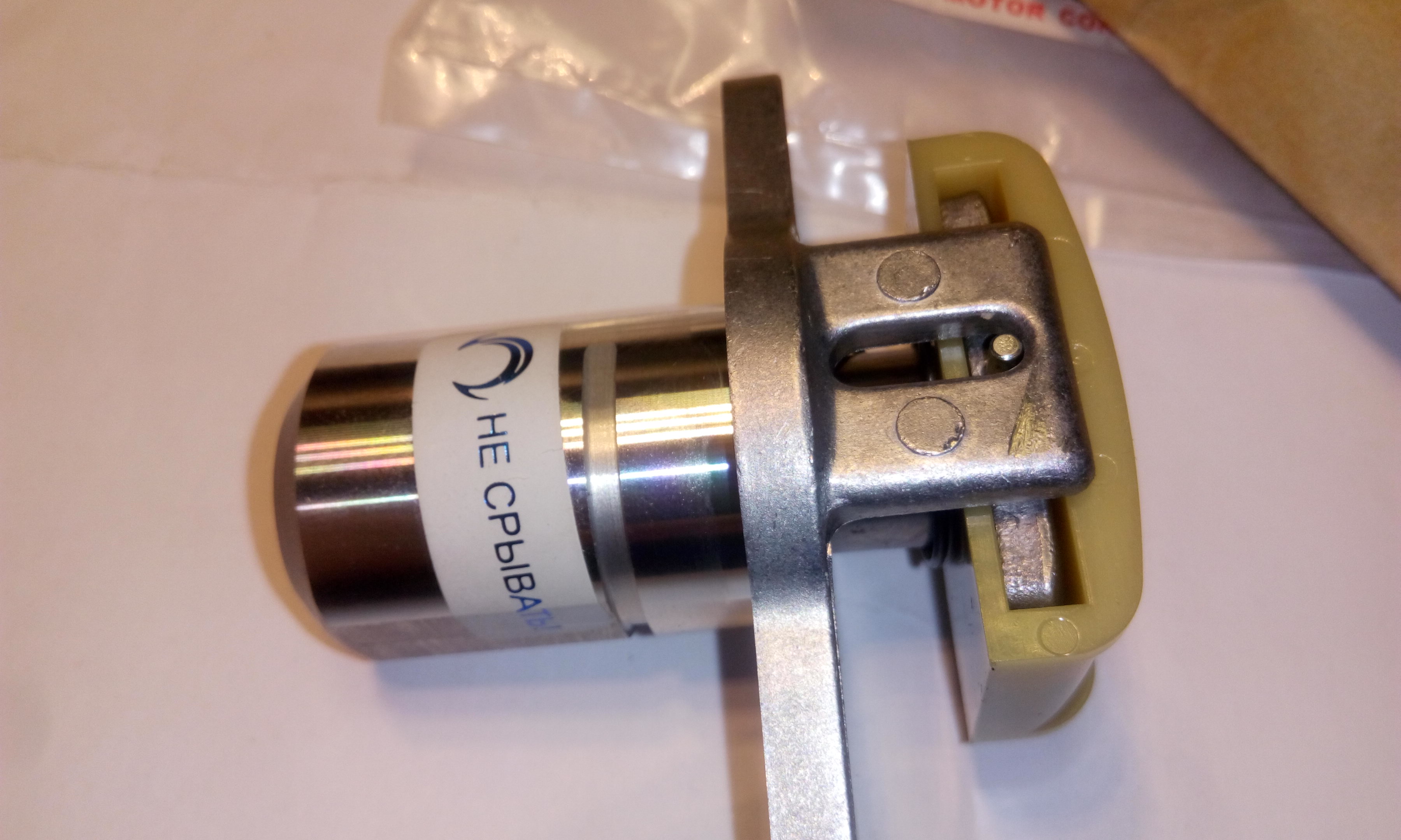

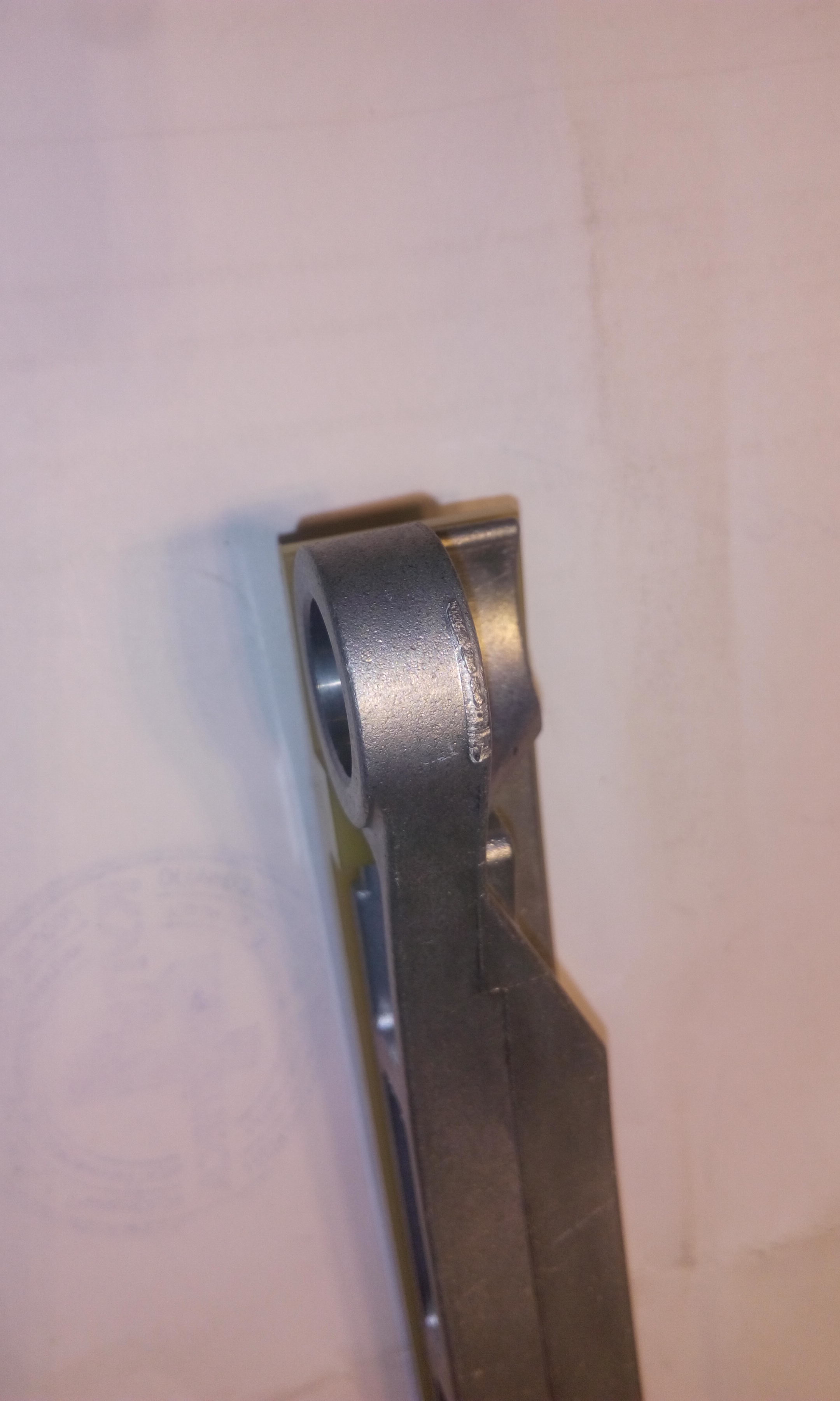

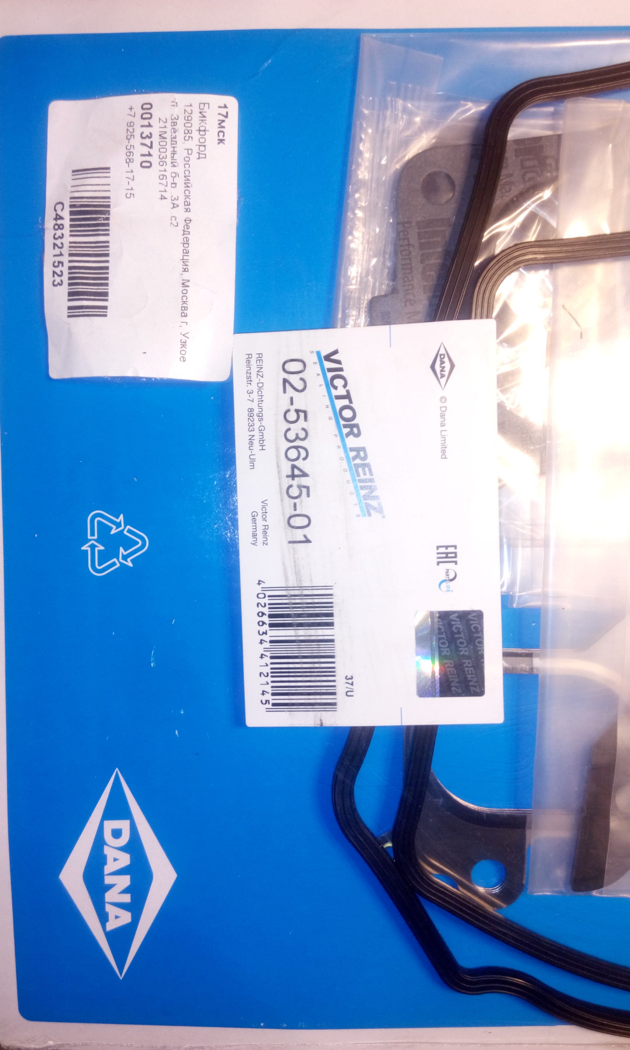

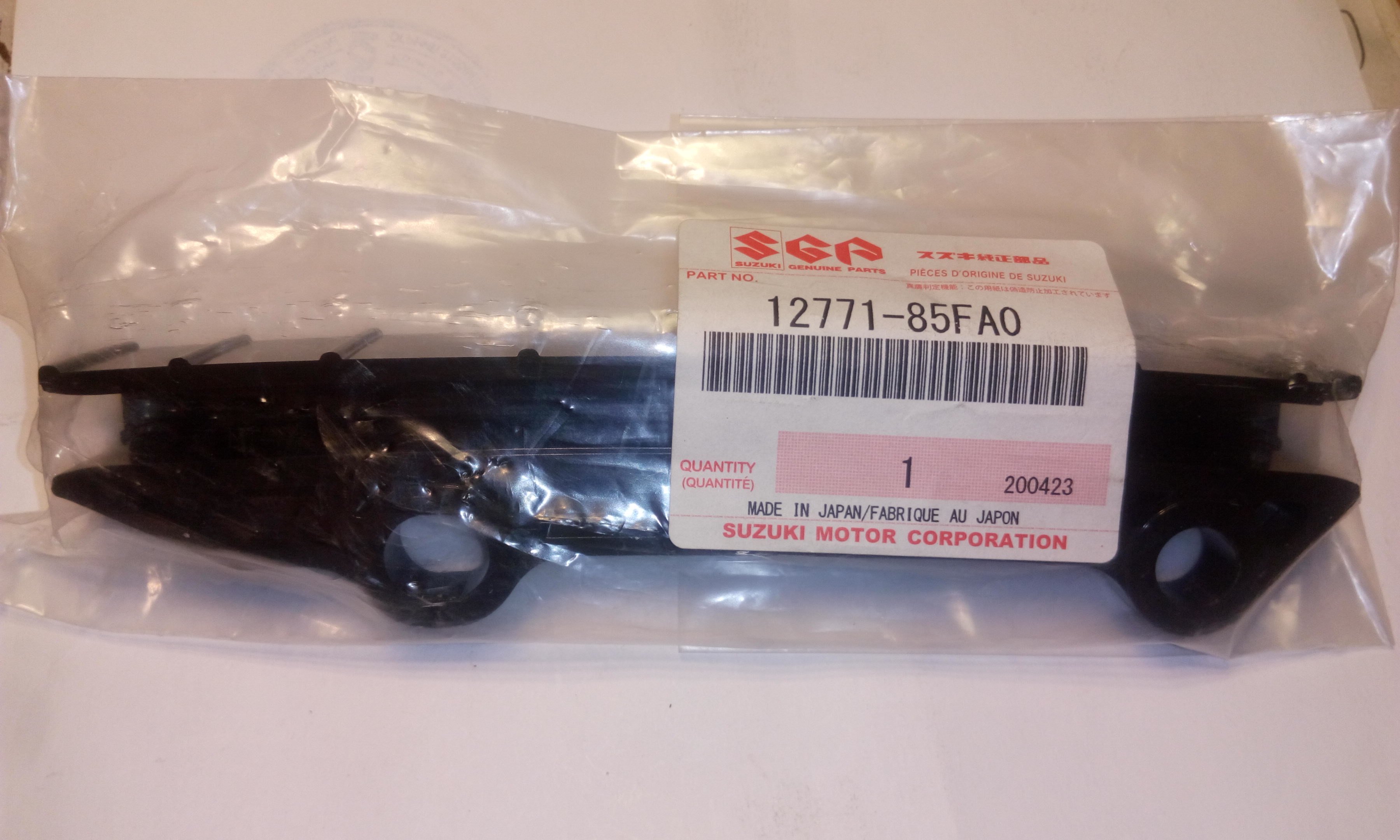

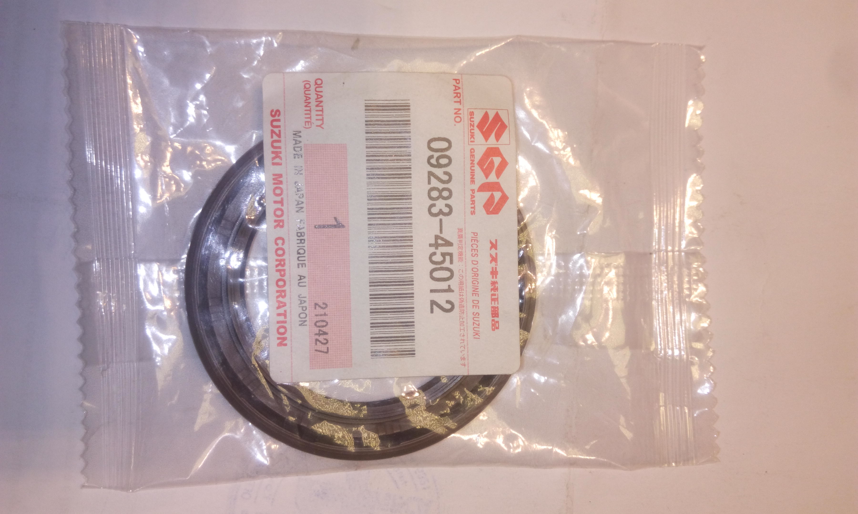

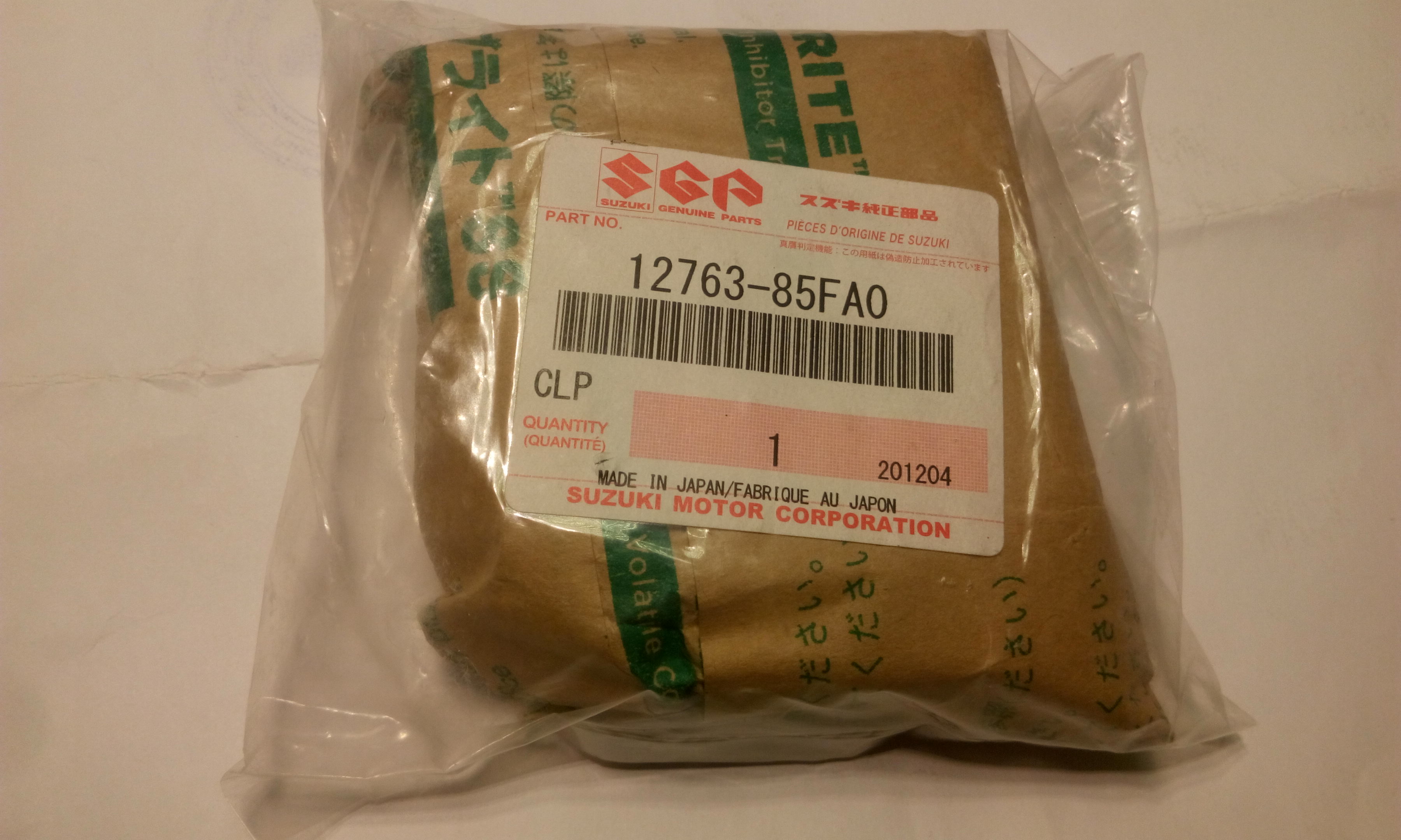

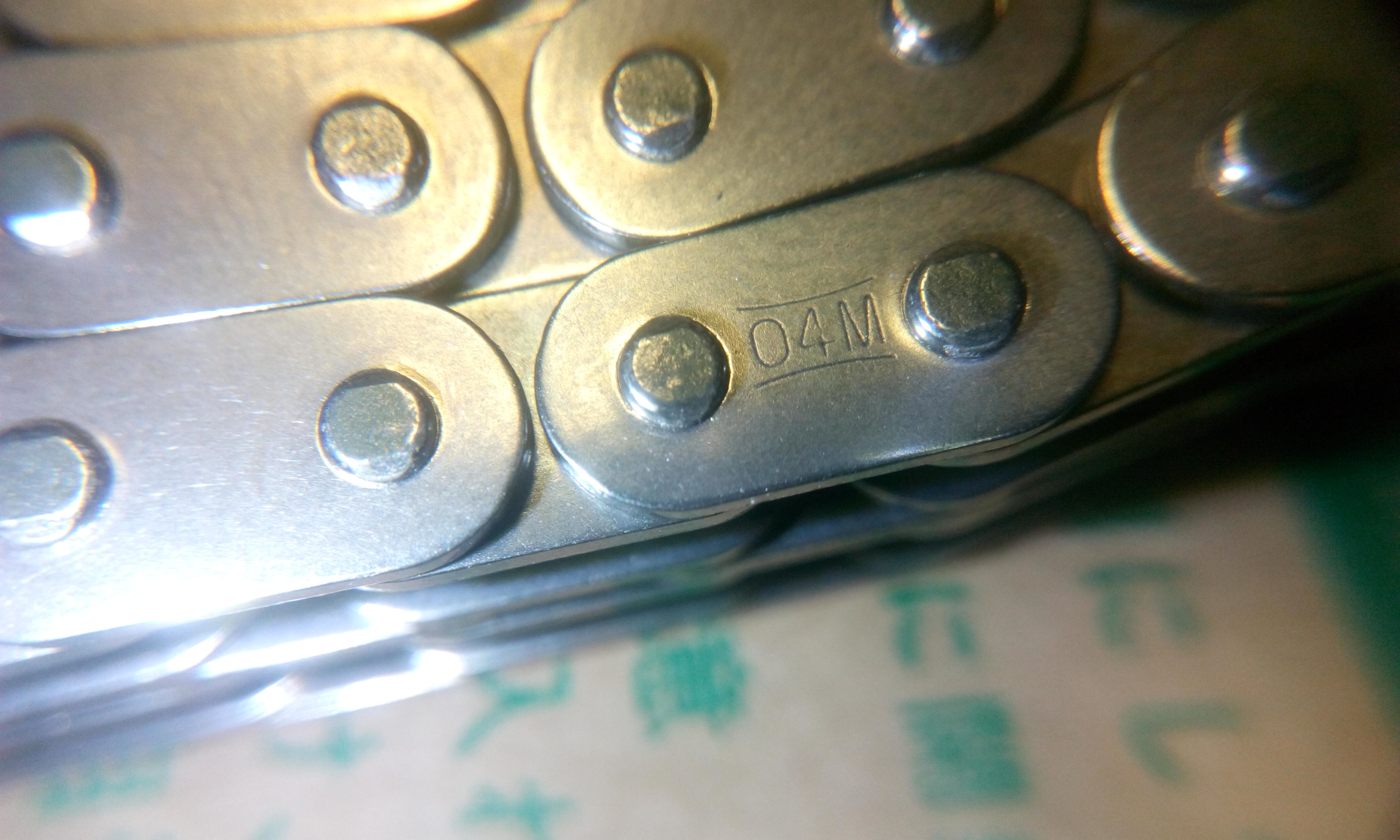

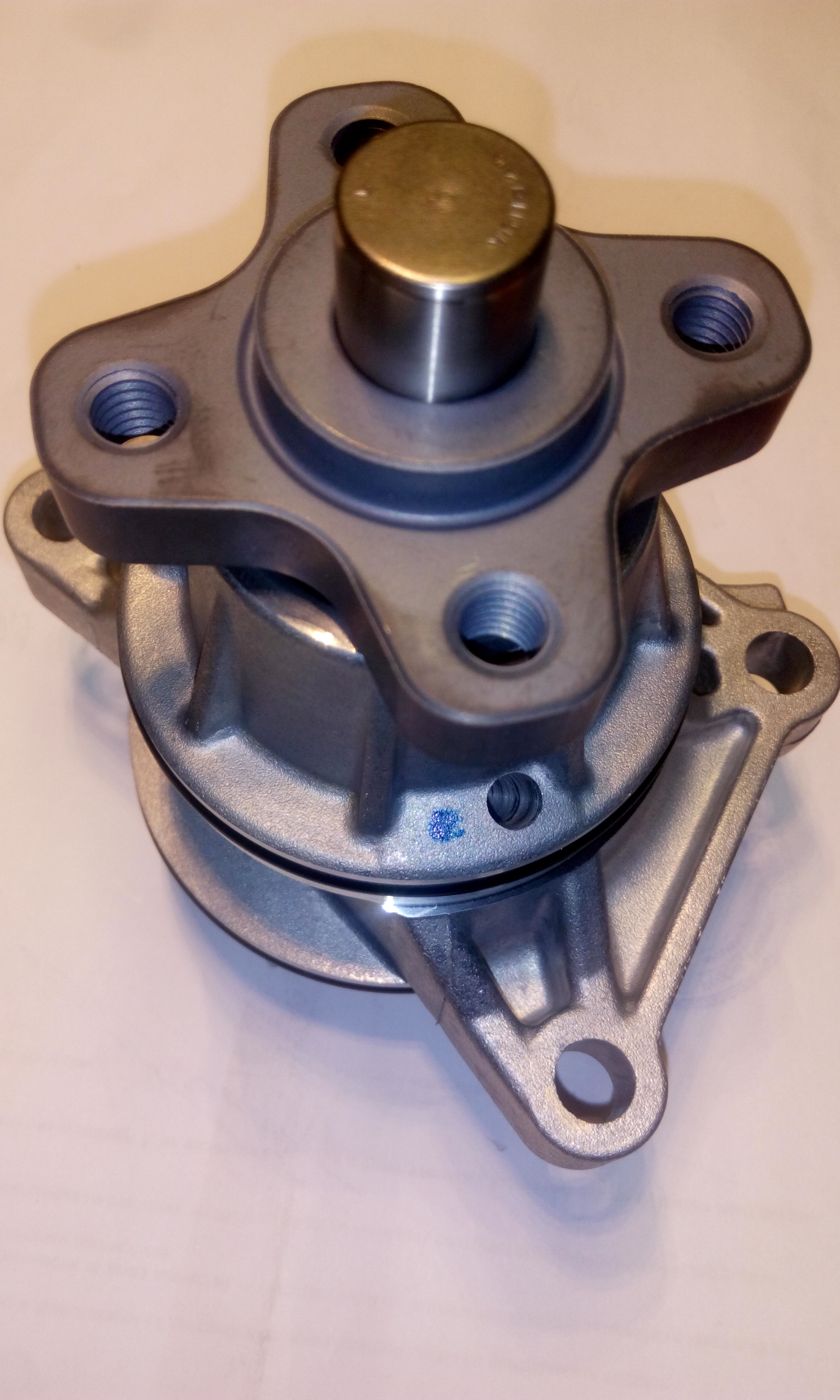

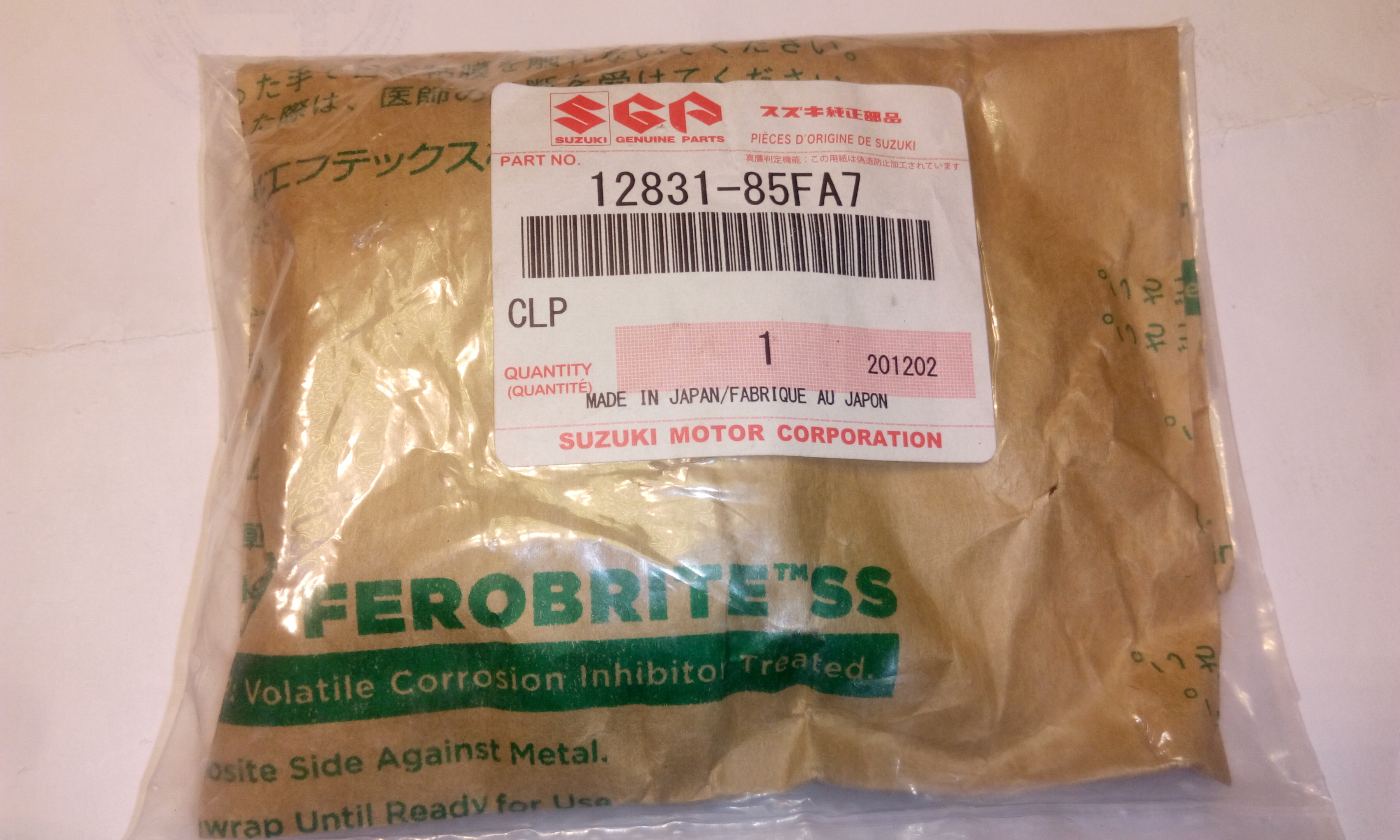

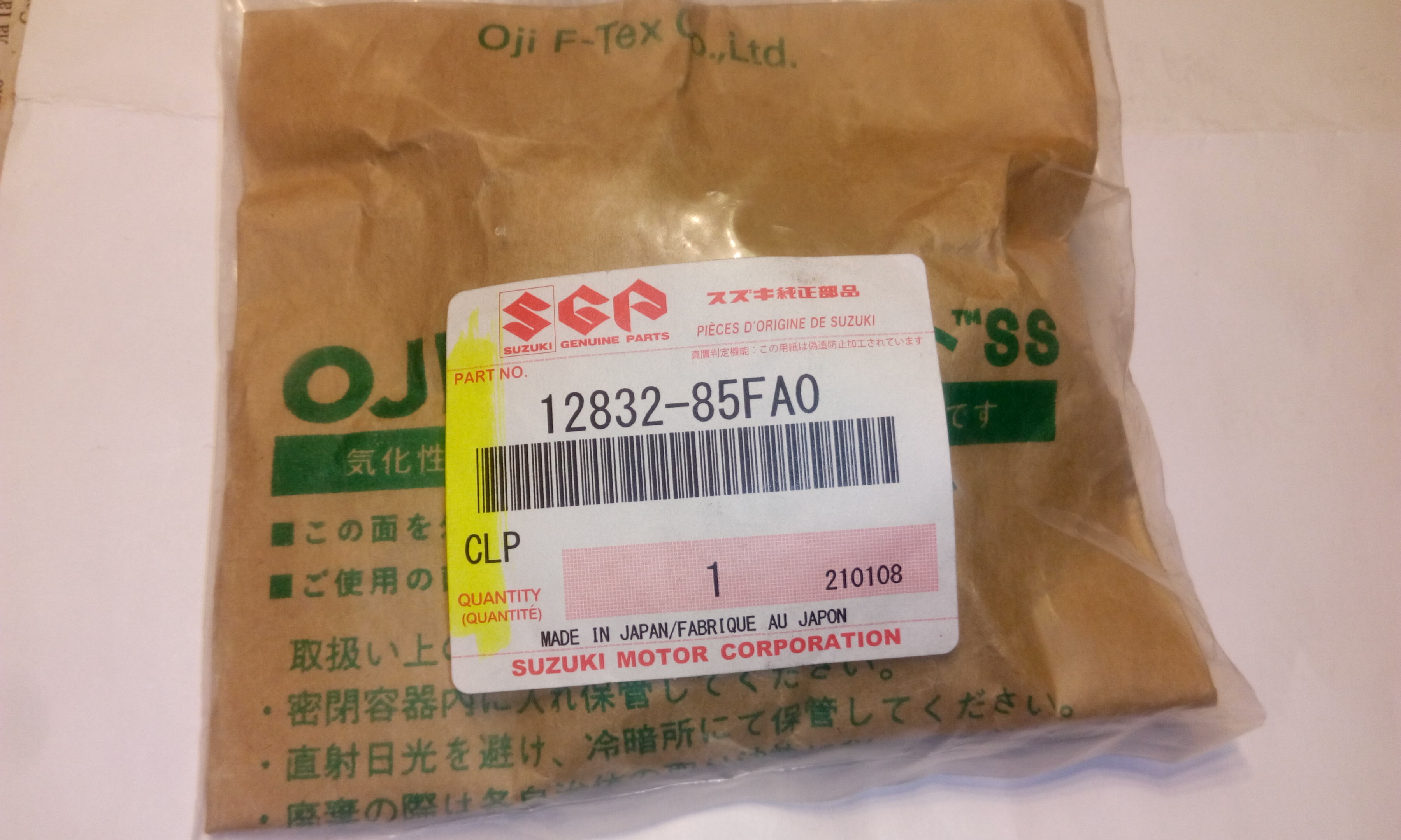

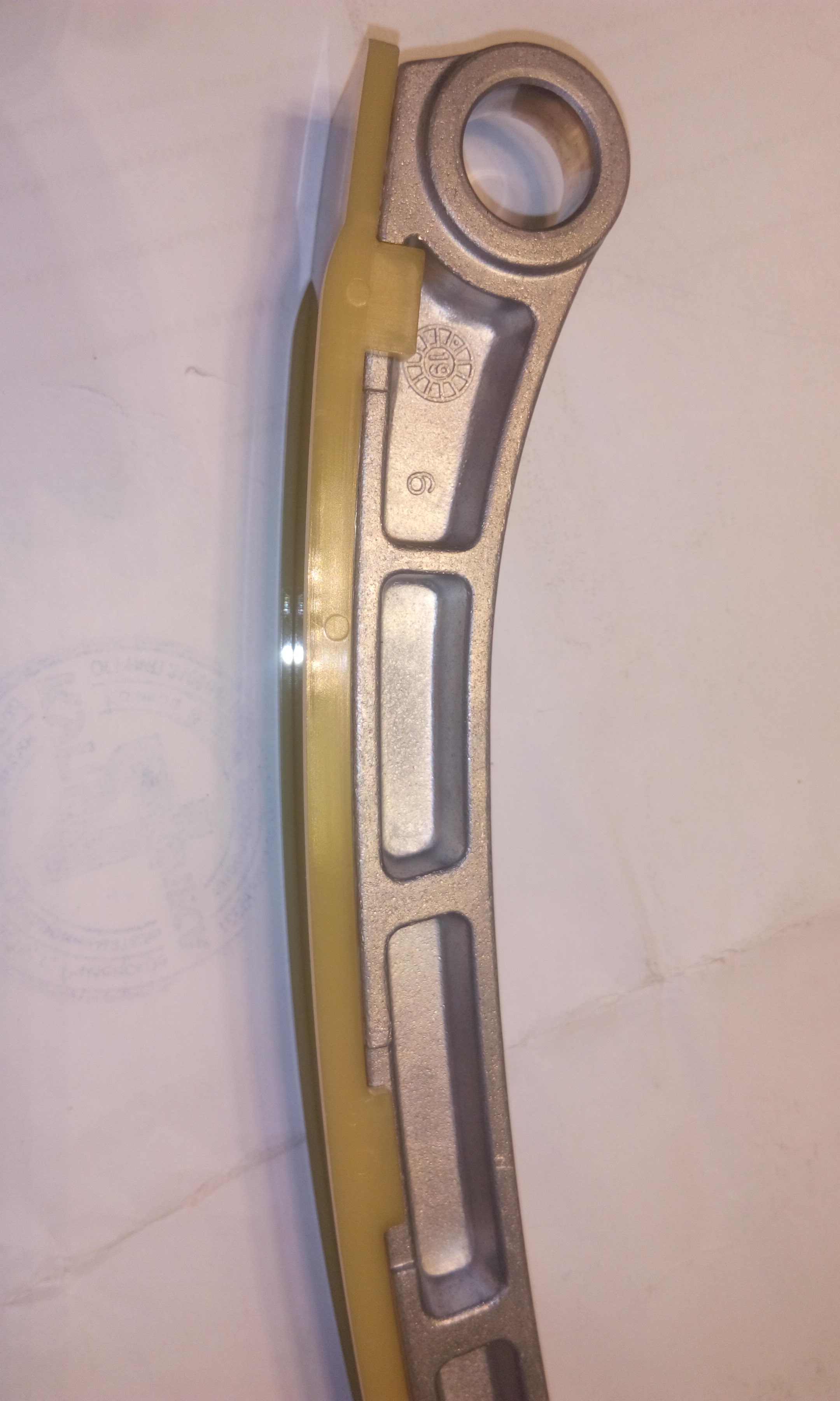

Прошу помощи тех, кто кто помнит внешне, как выглядит оригинал грм. Чего я набрал - левак или нет? Смущают огрехи в железе по качеству обработки торцов и литья. Пакетики можно смело открыть и уложить туда что угодно и аккуратно закрыть, а пакетики железных планок и этикетки прям координально отличаются от цепей и натяжителей и башмаков.

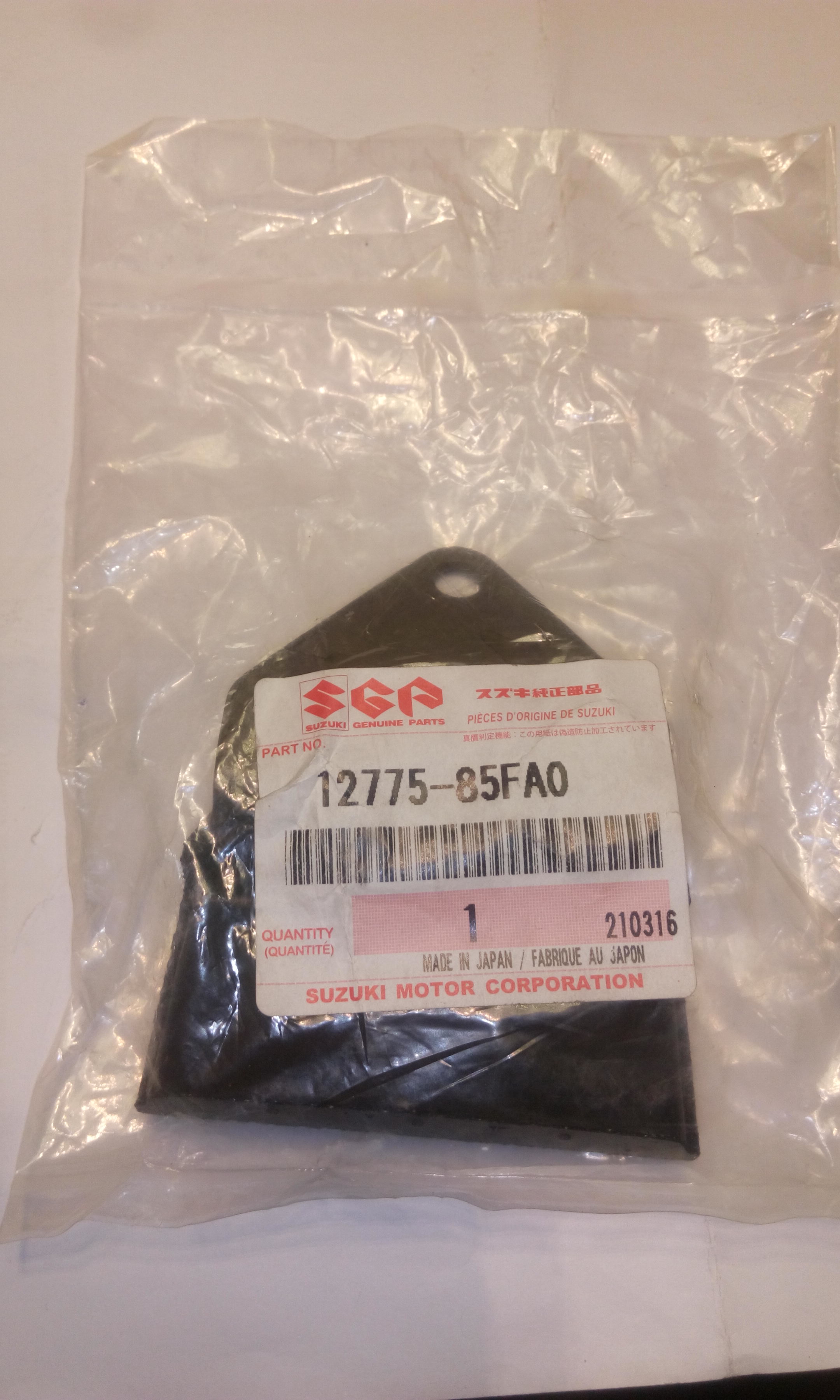

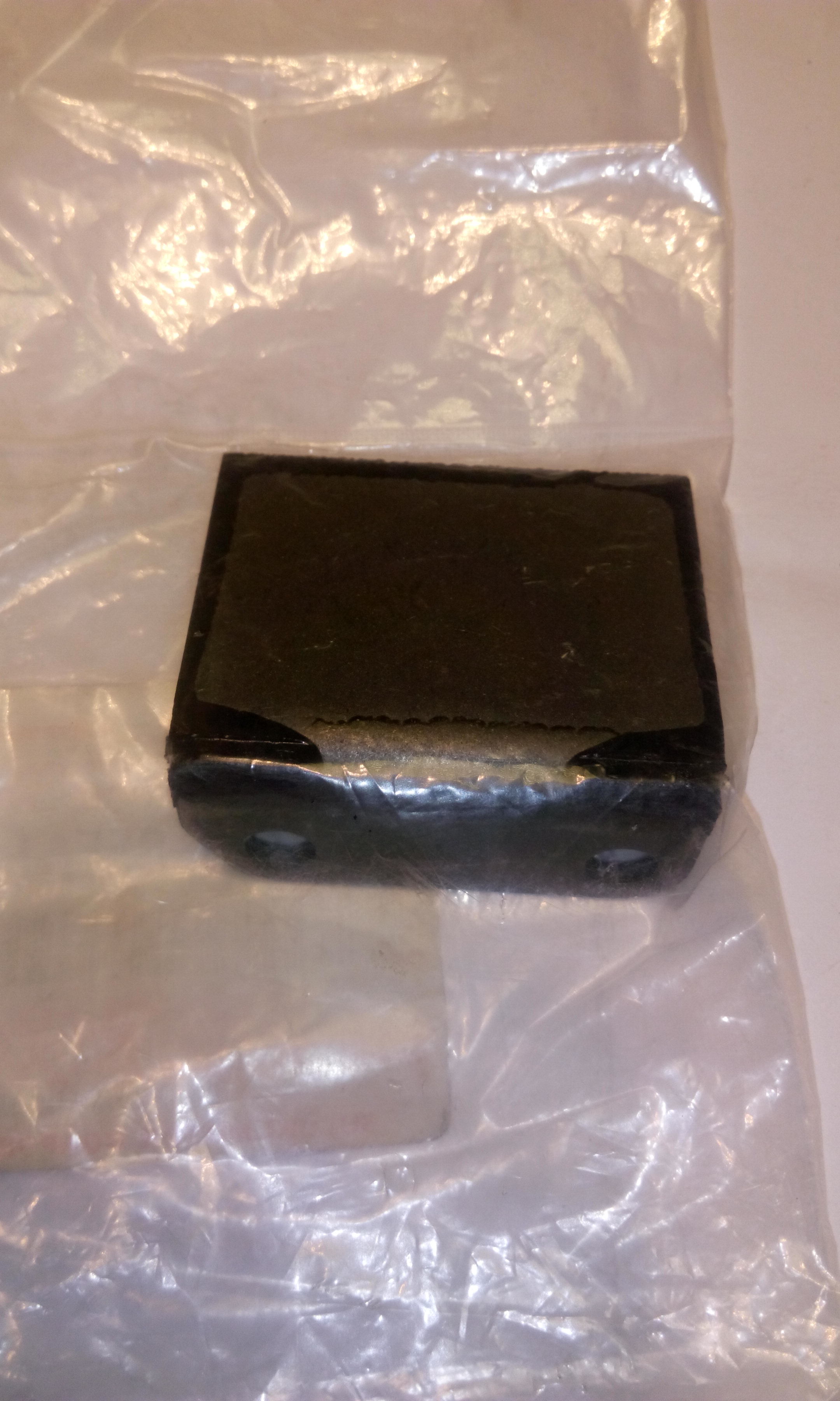

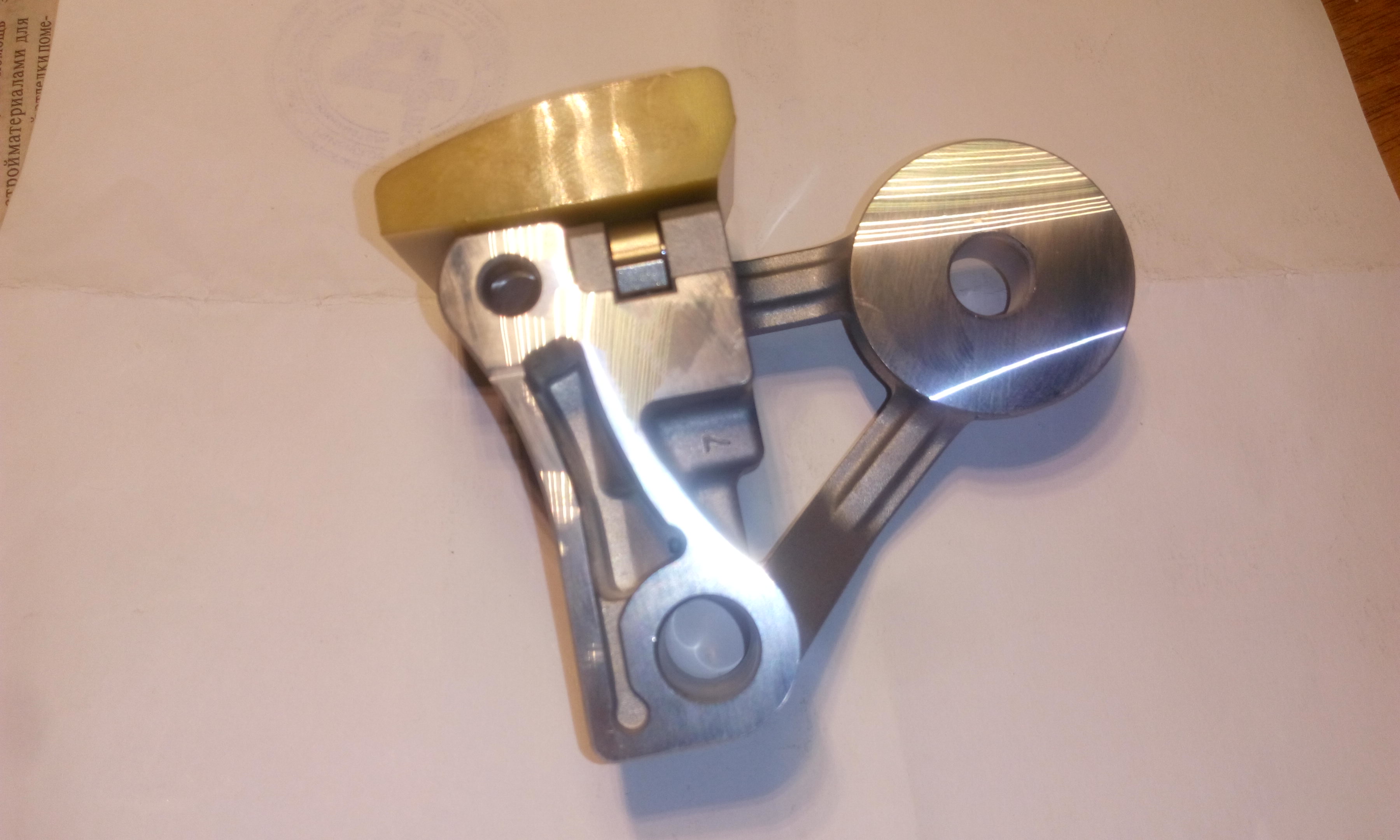

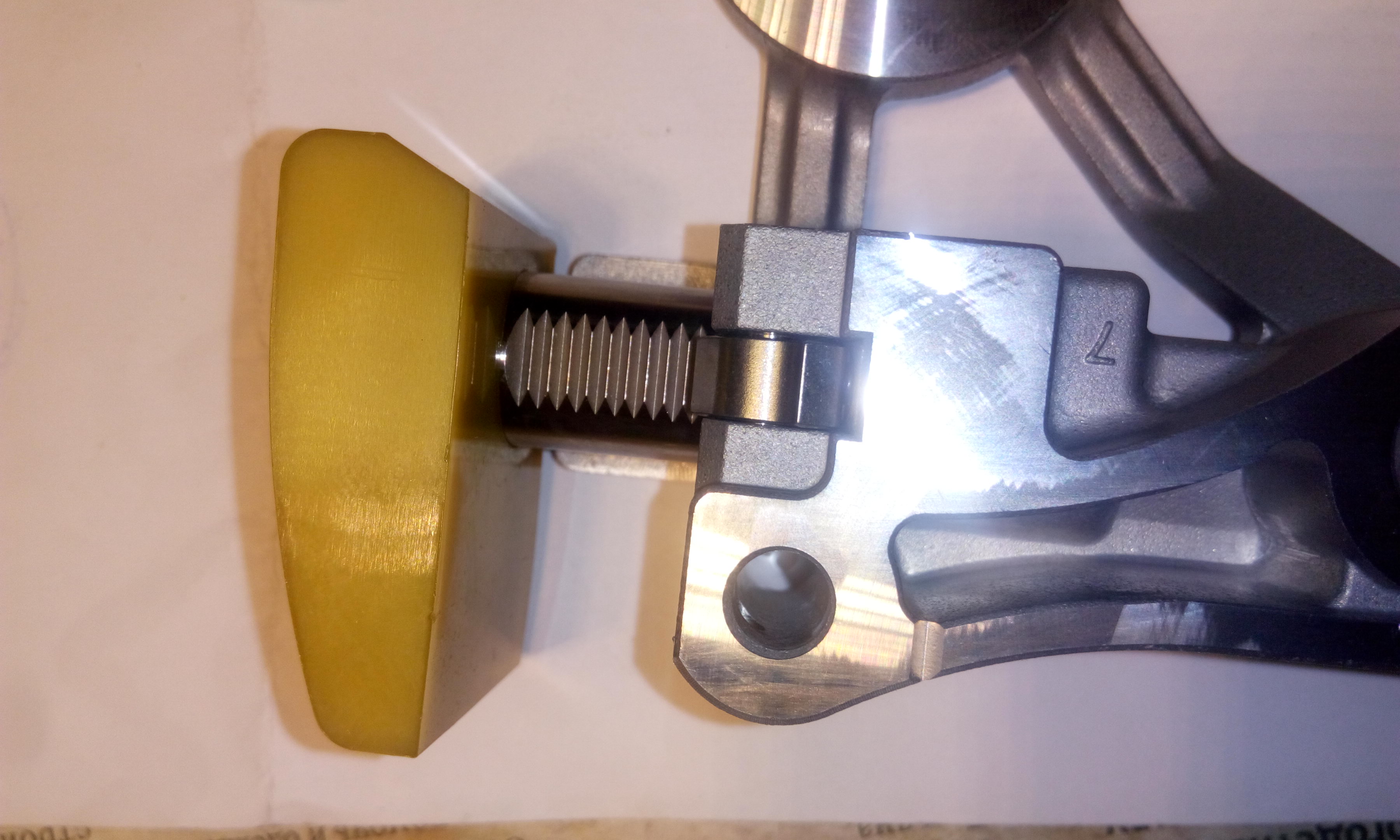

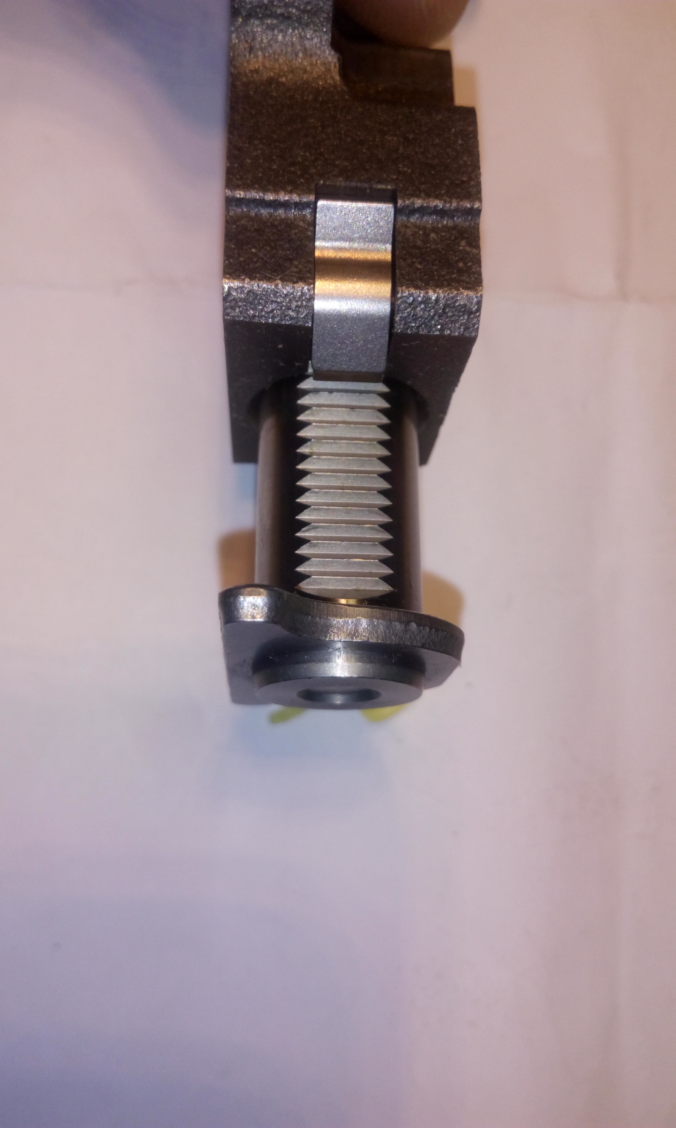

еще фотки

мелкие резинки не снимал

пакетики цепей похожи, гравировка на цепях тоже похожа. на родных цепях тоже видел похожие огрехи, вроде башмаки и успокоители не пилят)))
натяжители и башмаки похожи на ориджинал....а вот наклеек на них не видел...им место на не вскрытом пакете))) наклейки на железках похожи на левые. краска блестит шрифты не те, пакеты сделаны по иному...хз надо смотреть качество в руках. огрехи видел и на родных... помпа похожа, сальник тоже. Витя Рейнз вроде тоже.

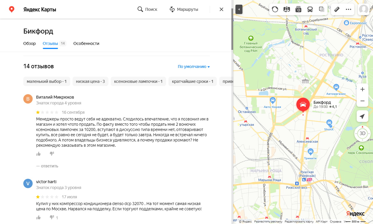

Я все же придерживаюсь того мнения, что нужно изначально находить запчасти, где точно известно, что это оригинал, а не покупать кота в мешке, а потом гадать, оригинал это или нет. Причем найти оригинальную цепь ГРМ не составляет никакого труда, вот https://www.zapchast.com.ua/zapchasti/suzuki/grand-vitara/tsep-grm-kupit2742/ себе покупал здесь на прошлой неделе, все ок.

сейчас нигде гарантий нет что подсунут ориг))) но когда цена дешевле остальных - стоит призадуматься почитать отзывы и тд
по этому магазину и правда цены ниже но и отзывы есть не очень..... это же можно почитать перед покупкой?!!!

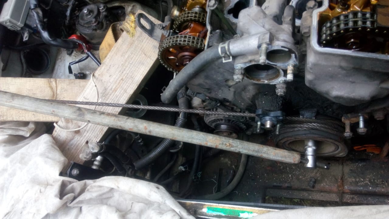

Сегодня сривая гайку шкива коленвала услишал как проскользнула цепь, теперь ещо и метки виставлять прийдется.

серьезно? это возможно с исправным грм? даже с вжатыми натяжителями ее никак не перекинуть пока не снять или валы или звезды с валов(для голов) и паразитную шестерню для основной. вы могли услышать звук вжатия и разжатия натяжителей

Сейчас коленвал проворачивается только на пол оборота и упираєтся в что-то с чеотким цоканиєм.
Я хз, буду виставлять метки и дам фидбек.

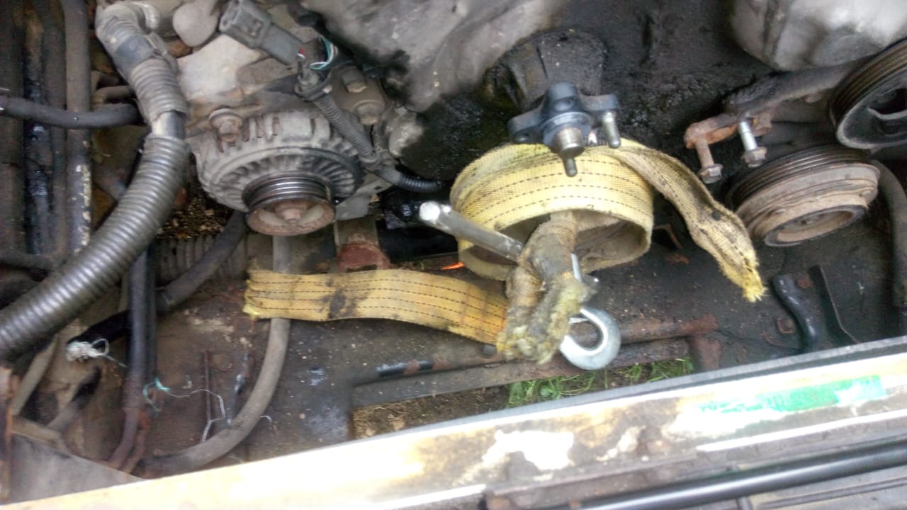

шкив тоже очень не просто открутился обычным инструментом. потвал кучу ремней и тросов привязывая шкив к подрамнику. и только накрутив на ручейки оборванные ремни и на ремни трос с лебедки, и трубой 2м получилось сорвать болт шкива.

шкив или стартером или стопорить венец маховика снизу и с удлинителем откручивать .

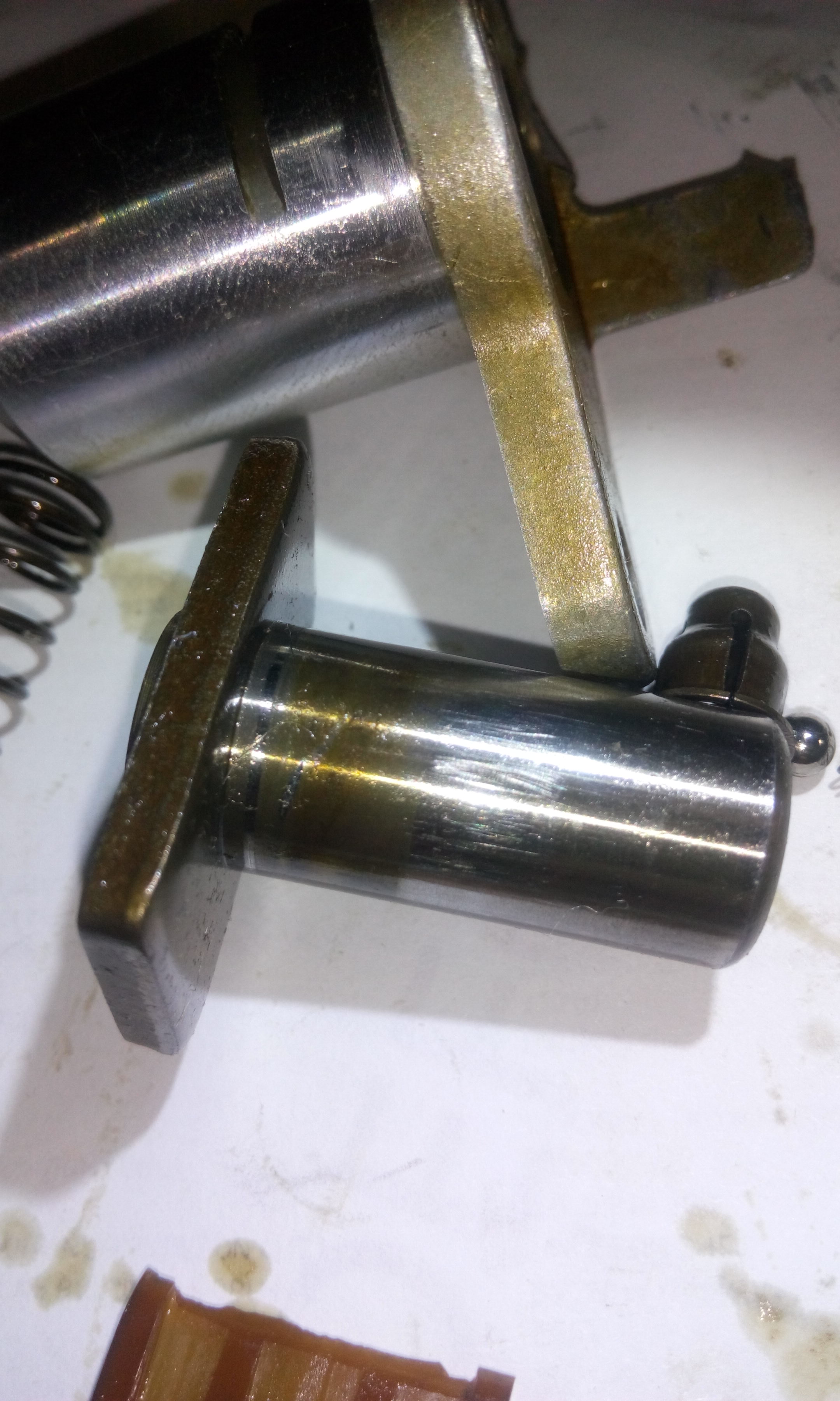

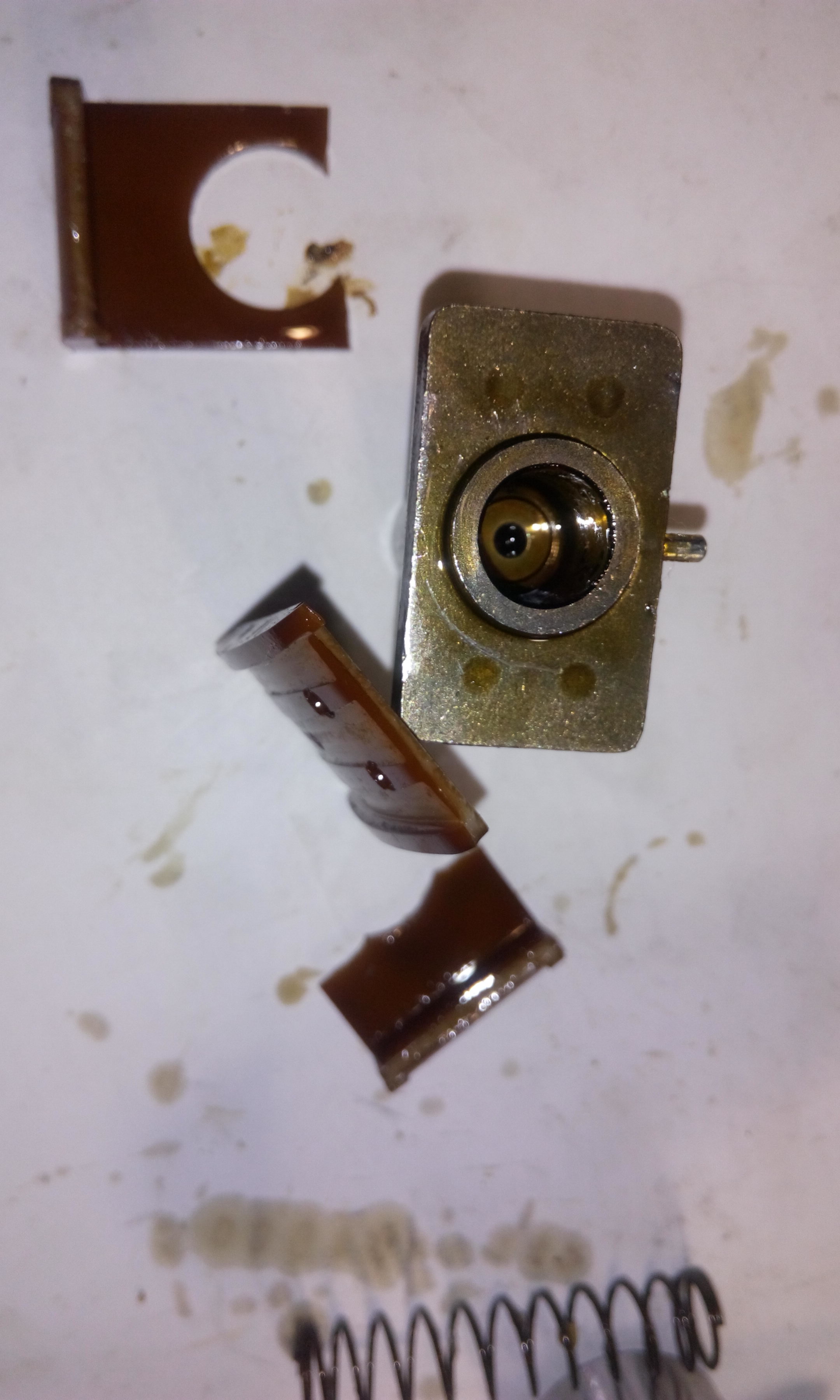

как проверить натяжитель цепи (кришка головки и двигателя сняти) правой головки (по ходу автомобиля) тот которий под цеп'ю.
VictorV
26 Апрель 2020
564
72
Москва ЮВАО
Suzuki Grand Vitara XL-7 2002 USA 2.7(172) АКПП 4st 256ткм

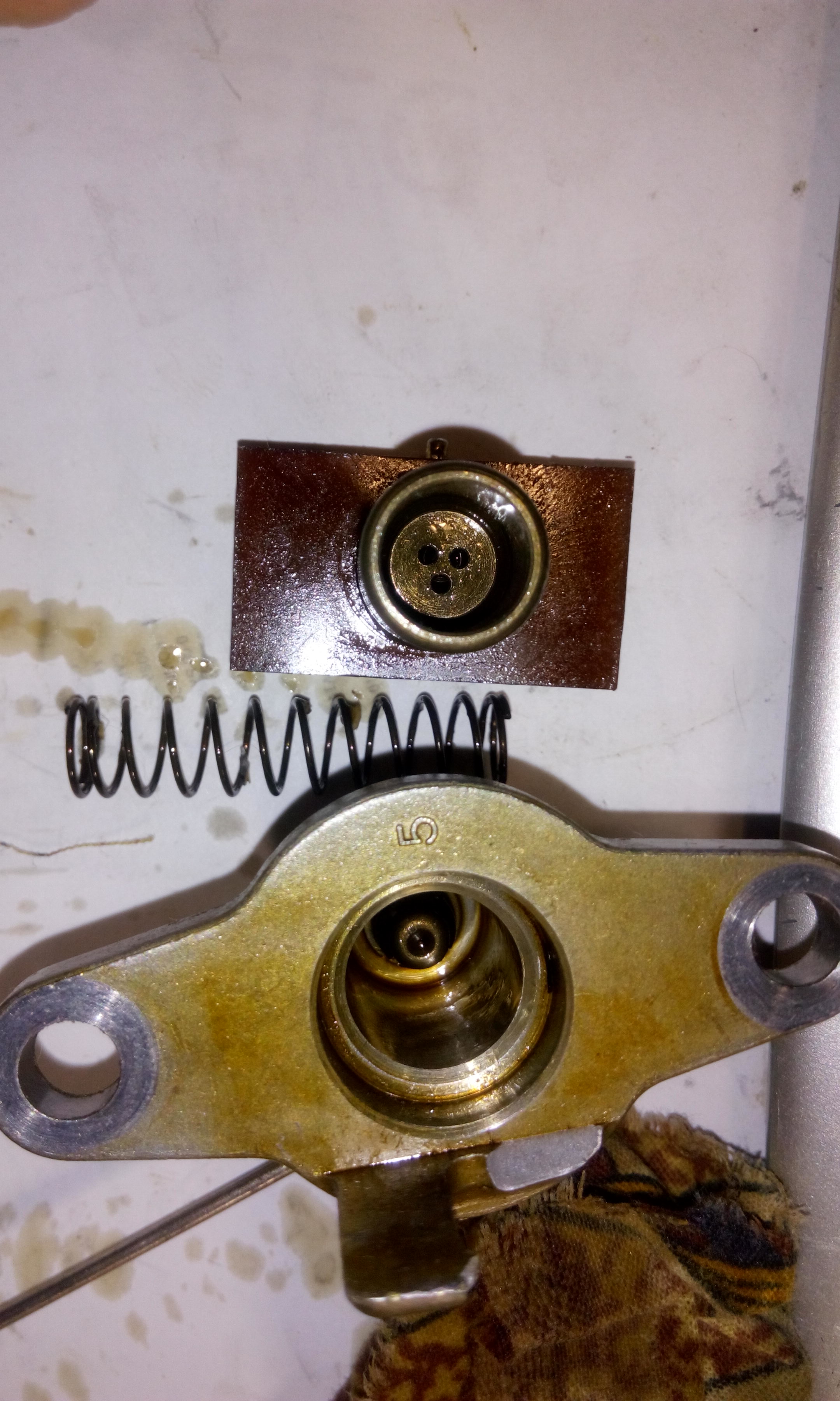

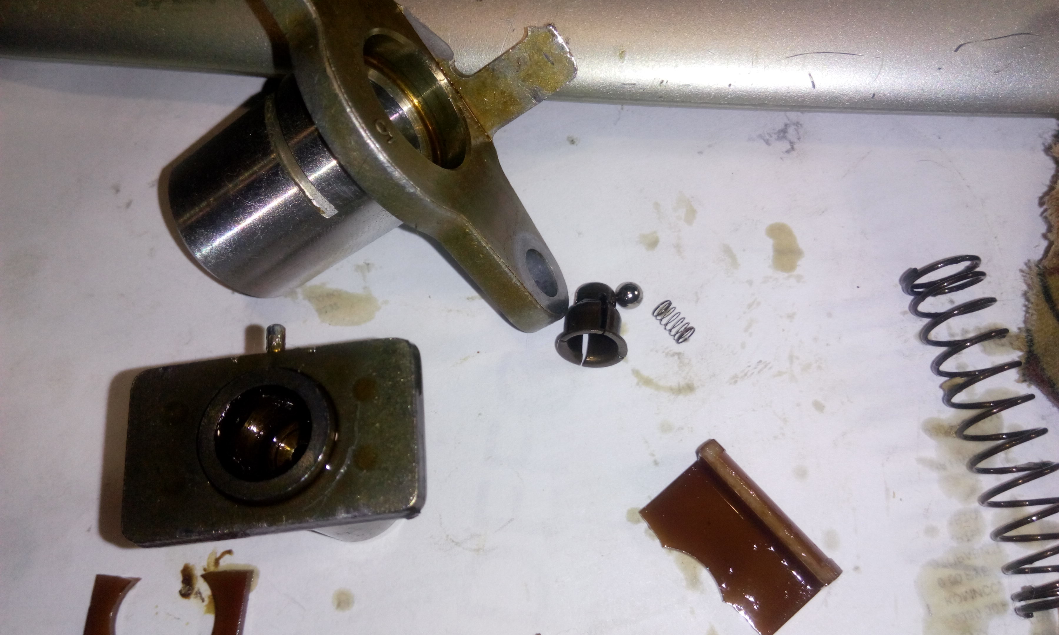

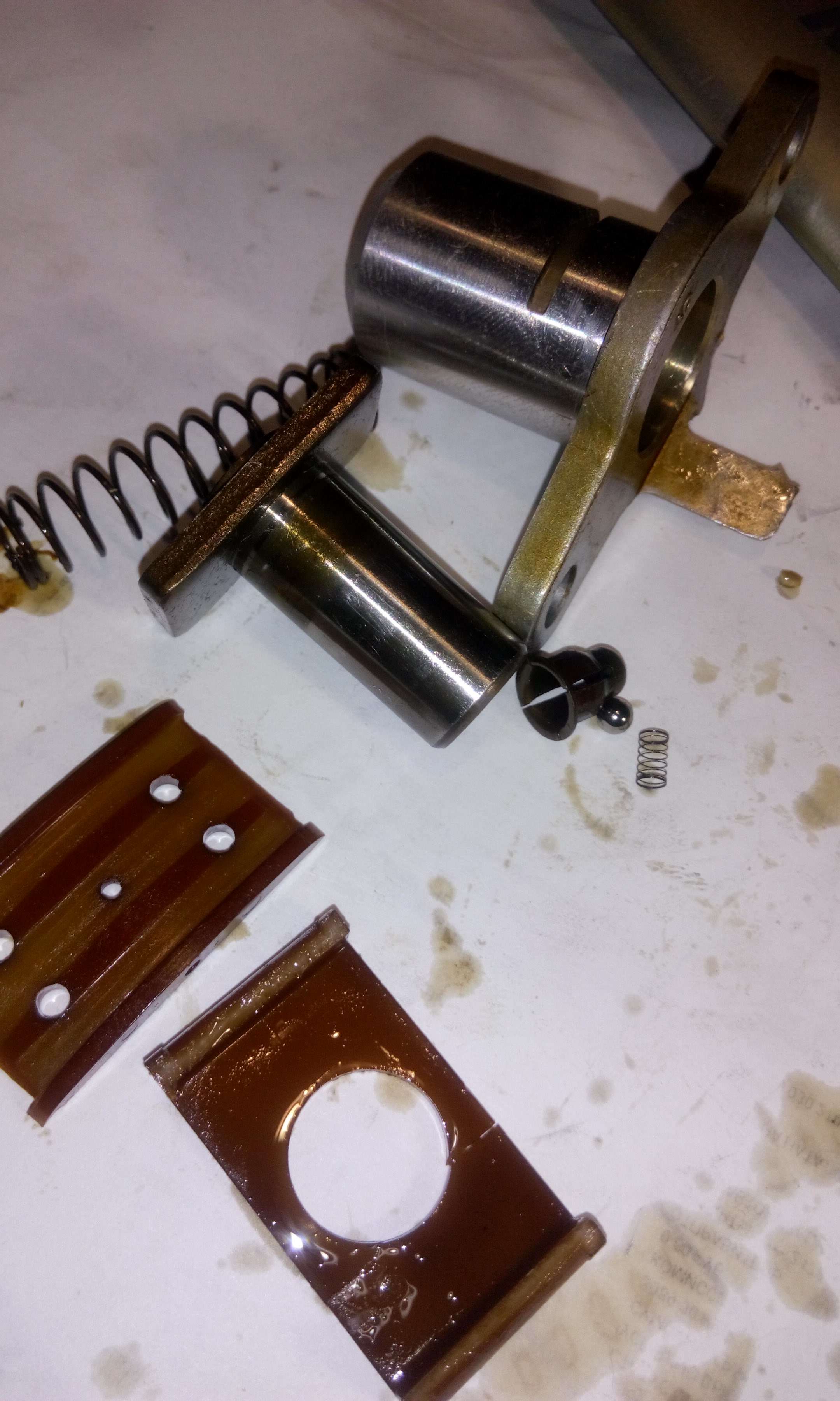

как гидрик, взять шприц и в него масло натолкать..... и шарик должен его держать. спустить потом иглой....если он уже выдвинулся почти до стопора(натянуть цепь вращением распредов)- менять натяжитель и цепь, проверить износ накладки и тд
Если мне не изменяет память, в том натяжителе нет никаких шариков и даже есть перепускное отверстие, через которое масло выходит из гидрика.

а перепуск у него в сторону цепи. а вот по штоку он травить не должен. в моем случае травит по выроботке. видно как походил абразив
