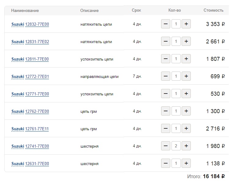

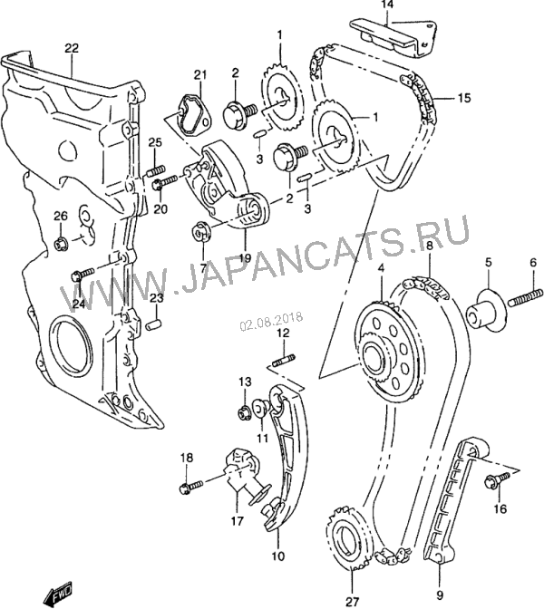

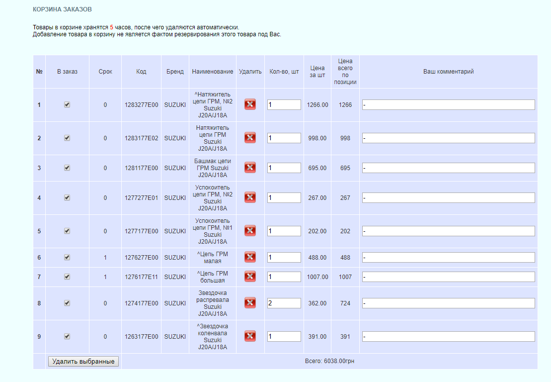

Вот и я давно об этой "экономии" речь веду...) У нас, примерно, так же по цене выходит:
P.S. Советую еще позиции 4, 5 и 21 добавить к заказу.

Ну тут пока хороший вопрос. По позиции 21 я покупал комплект прокладок Виктор Рейнц, по идее она должна там была быть, ибо там было все, включая маслосьемные колпачки. По остальным позициям, я вообще думал ограничиться покупкой цепей и звездочки 27, которую побило при срезе шпонки и мы поставили пока старую. Вроде остальные звезды нормальные, осмотр не выйвил проблем. Так же поставили старый оригинальный успокоитель малой цепи, но он тоже визуально нормальный, менять смысла не вижу. Ну в общем такое, вопрос интересный. Или менять все же все?

Материал у успокоителей и башмаков натяжителей ссыхается со временем, только из-за этого их стОит менять (чтоб не раскрошились в двигатель), выработки на них критичной практически не бывает, при нормальной работе ГРМ (если речь об оригинале). Звезды у меня при замене тоже были сравнимы с новыми, поэтому не поменял, а теперь жалею, т.к. при запуске после простоя более 5 часов иногда слышен звук не натянутой цепи 1-2 сек., а на втором авто поменял полностью, все отлично.
LevAris
9 Февраль 2017
Suzuki Grand Vitara Old J20A
Втулку 5 я заказал, ибо это мне кажется разумным. Материал успокоителей и натяжителей там ведь постоянно в масле, откуда ему там ссыхаться? Ладно, подумаю. В принципе у меня старые оригинал есть, и они не плохие с виду тоже. В крайнем случае надеюсь что если высыпется, к критичным поломкам не приведет. Ну будет себе в поддоне валяться, ну и цепь будет звенеть о металл натяжителей, что не даст запустить вопрос на долго. Ну а 2 секунды ненатянутой цепи кажутся не сильно большой проблемой. Ну и звезды у меня новые, из набора Ашики, кроме звезды коленвала, но ее я заказал.
