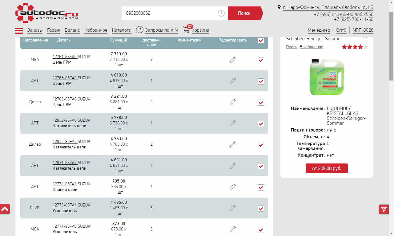

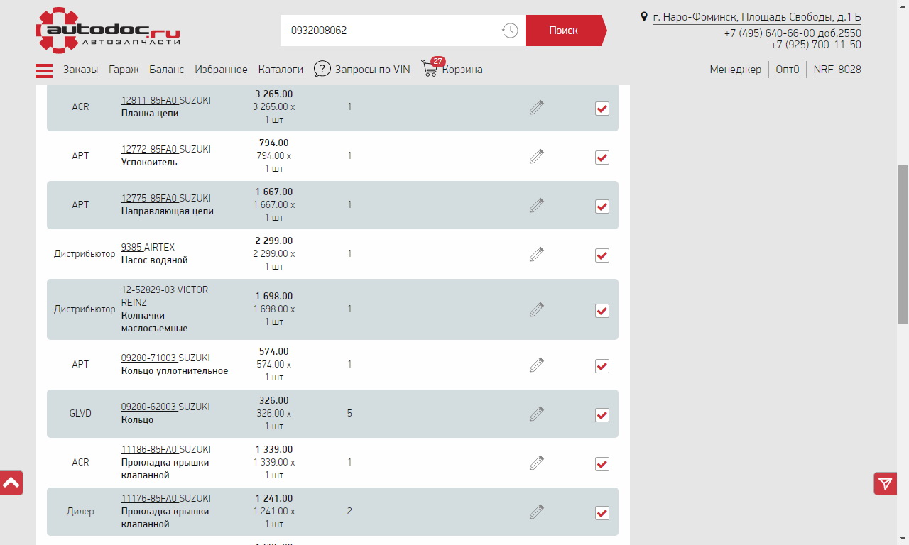

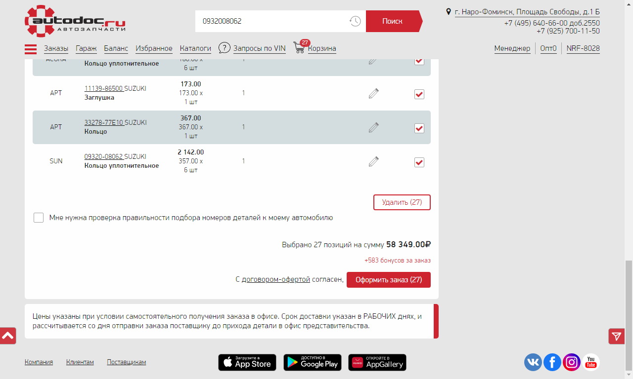

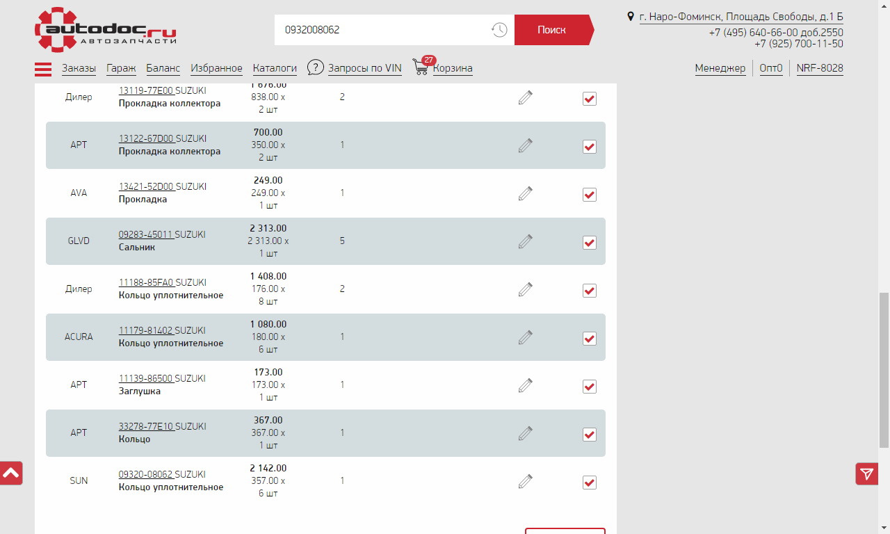

кстати помпу я бы то же менял ,даже если она прямо совсем хорошая !
Помпа строго орига или есть варианты, чтоб забыть на время жизни грм?
Потому что даже с дешевой неоригинальной помпой прям совсем не смешной список вылез, + к этому масло , антифриз , фильтр , герметик и тд

ты учитывай ,что работа по замены помпы по деньгам в сервисе выйдет точно в замену всех цепей ГРМ ...
у меня стоит GMB ...по моему личному опыту ,её хвататет на 150+ тыс
посмотрел ценник - 3 тыс ,родная Сузукм 6 тыс ...сам думай .

Я выше фотки прикурепил с итоговой ценой с учетом экономии на помпе, колпачках. На этот мотор и правда такая цена на грм? Мне прям поплохело:eek:o_O:D

да !
ценник на заменуГРМ всегда был высокий .
потому и кроили и кроят китайскими ЗЧ ,потом боком такая экономия выходит .
а часто - поменяют на дешёвку и сразу на продажу ,а дальше следующие владельцы начинают ругать Сузуки...
потому я и сказал про контрактный мотор - БУ с ДВ 100-120 тыс
