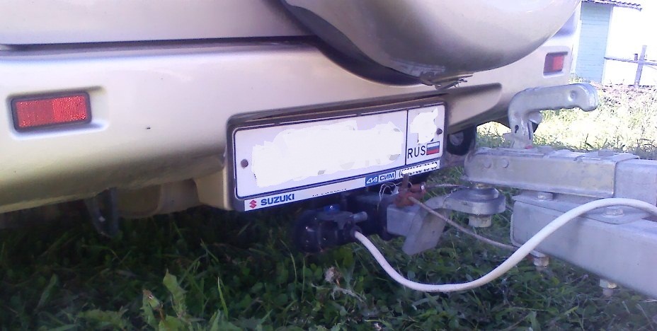

Поэтому я и остановился на модели, розетка и крюк на которой расположены сбоку на трубе, а не снизу.
Кстати, у Вас на фото виден замочек на кожухе запасного колеса, зимой не закисает, ато я его все в полиэтиленовые мешки закрываю и скотчем креплю??

У меня закис, пришлось откусить. После того, как я отказался от пластикового колпака , проблема пропала. Так что пакуйте замок герметично.

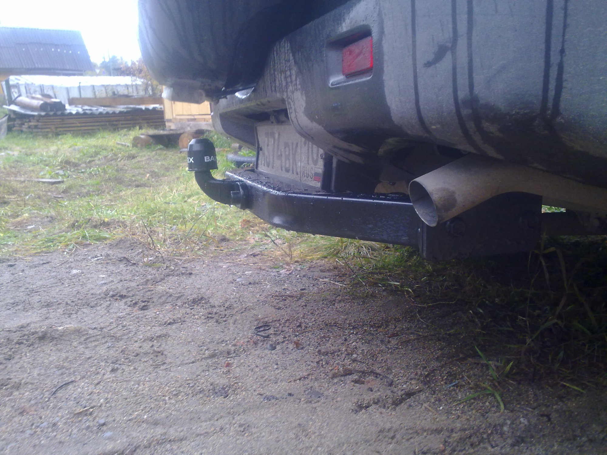

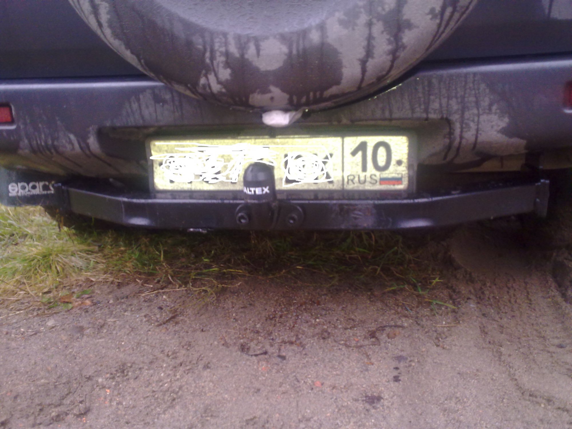

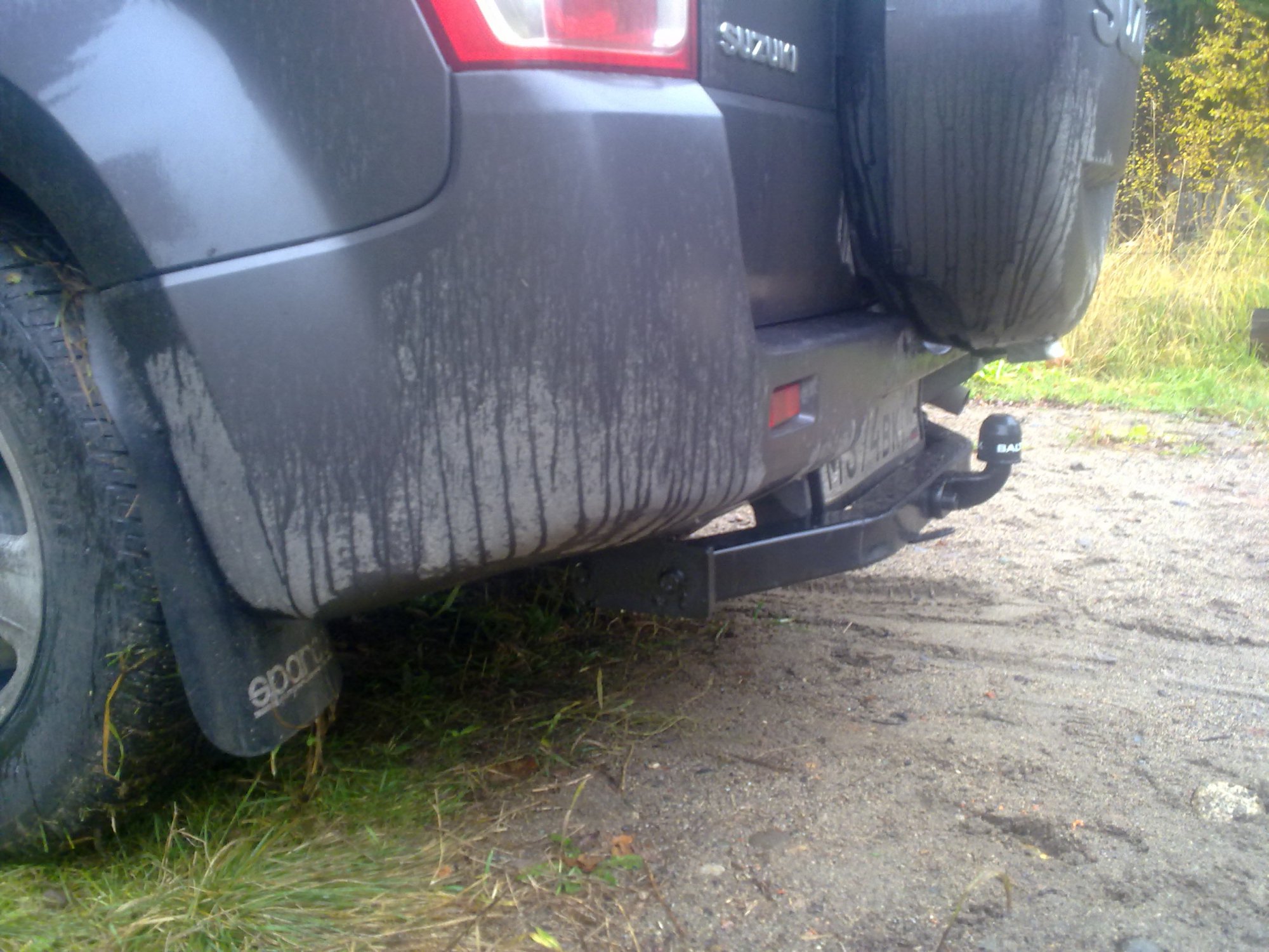

Спасибо всем за советы. Приобрел Балтекс. Фаркоп очень тяжелый, рама сделана из очень толстого металла. Устанавливается достаточно быстро в штатные отверстия в раме машины (по три отверстия с каждой стороны), в эти отверстия устанавливаются штатные буксировочные крюки. сделан идостаточно удачный. Впечатления от первых испытаний - вещь очень полезна для людей, использующих машину в лесных условиях. Рамка фаркопа надежно защищает бампер и номерной знак, особенно при проезде резких нырков (глубокие лужи, просевшие трубы систсем водоотведения на лесных дорогах). За раму фаркопа очень хорошо поднимать зад авто домкратом (хайджеком), уже испытал, посадив машинку на днище в колеях, но при подъеме хайджеком необходимо открывать заднюю дверь.

Розетку пока не ставил, т.к. прийдется все-равно фаркоп скоро снимать (заказал ребятам сделать по трубке с креплениями , через которые они будут крепится к фаркопу по бокам штатными болтами, т.е. сделать защиту бампера по всей ширине + фаркоп). Кстати к этому фаркопу проводка продается отдельно. Хочу под розеткой к фаркопу наварить металлическую пластину, которая будет защищать розетку при крутых съездах или подъемах.

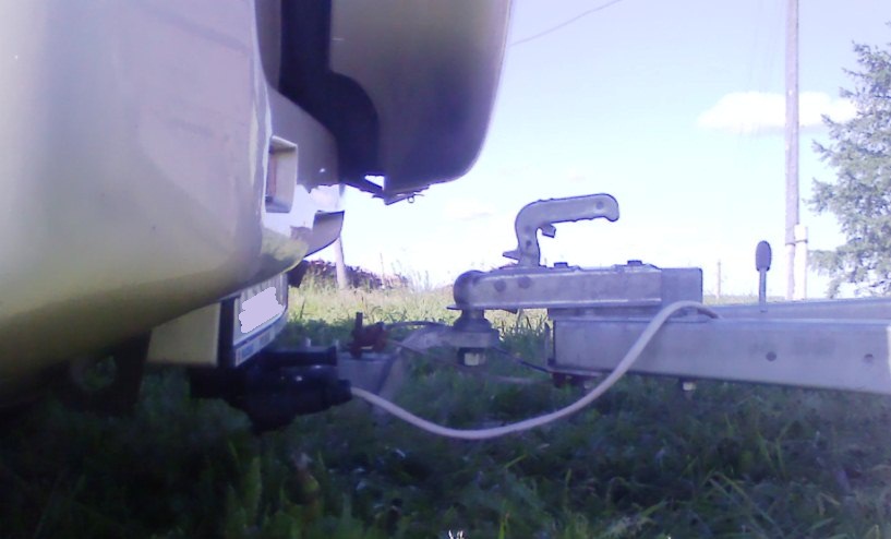

igols
1 Март 2012
Макеевка
Mercedes C-180, Grand Vitara 2007 2.0МТ

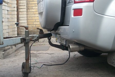

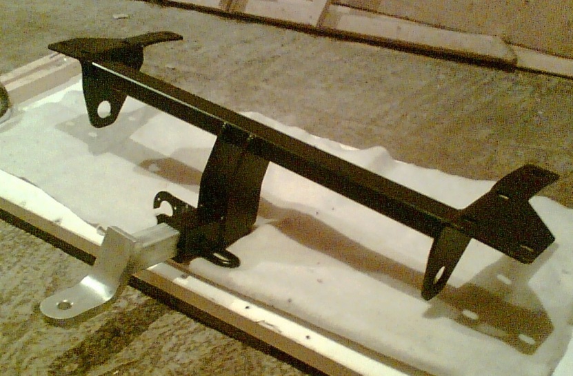

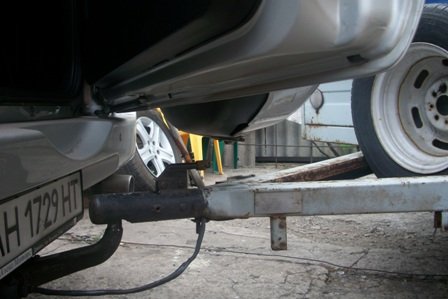

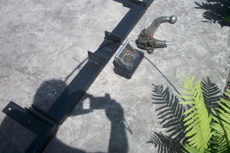

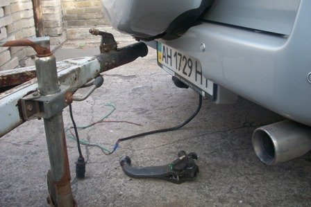

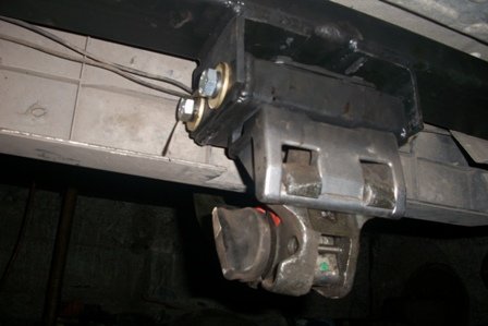

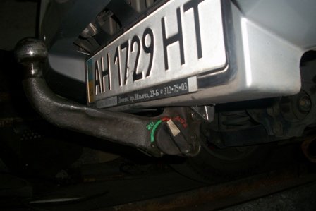

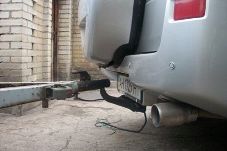

Рассматривал все варианты тот что нравиться дорого, решил делать сам. Приобрел фаркоп с Мерса со съемным крюком, метр проф трубы, болтики, шайбачки. краска и делов на два дня переварил доварил покрасил.И вот самодельный фаркоп со съемным крюком в сборе весит 18.500кг. без крюка 13.500кг и так поехали:
крюк и средина от мерса
вид с низу
с под бампера еле заметно крепление
вид с боку
дверь открывается свободно
а самое главное в любую минуту можно отцепить и прицепить, ни где ни чего не мешает и не торчит

место для розетки фиксированное площадка крепится к болтам крюка. Розетка будет располагаться на уровне крюка, справа. Единственное, я хочу к фаркопу под розеткой наварить металлическую пластину (для защиты ). А саму розетку от поломки при наезде на препятствия при езде задним ходом, думаю, должен крюк защитить, хотя нет ничего невозможного.

Через борлюры переезжаю регулярно, а когда паркуюсь задом - рама фаркопа над бордюром находится ничего не цепляю. Тут, на мой взгляд, 2 варианта причины ударов шаром об бордюр: 1. бордюры у Вас высокие в городе, 2. Возможно, пружинки были на машине подсевшие, если долго эксплуатировались (при спрыгивании задних колес с бордюра, машина сильно проседала). Кстати, если Вы при съезде крюком цеплялись, балка крепления КПП не цеплялась? Я обычно все ей в первую очередь цепляюю. Вообще думаю, лучше цеплять фаркопом мощьным металлом фаркопа, чем тонким пластиком бампера, тоже самое и по защите днища авто. У меня знакомый пару месяцев назад поменял Шниву на НСГВ, уже бампер задний оторвал. А насчет езды по песку и прочему - рама фаркопа находится гораздо выше нижних точек, поэтому если сядешь, то прежде всего на защиту днища, раздатки и тяг, да и поперечная балка крепления КПП (будь она не ладна) песочек не хуже отвала загребает). Зато за раму фаркопа машинулегко приподнять, даже хайджеком и накидать в колеи подручных материалов.

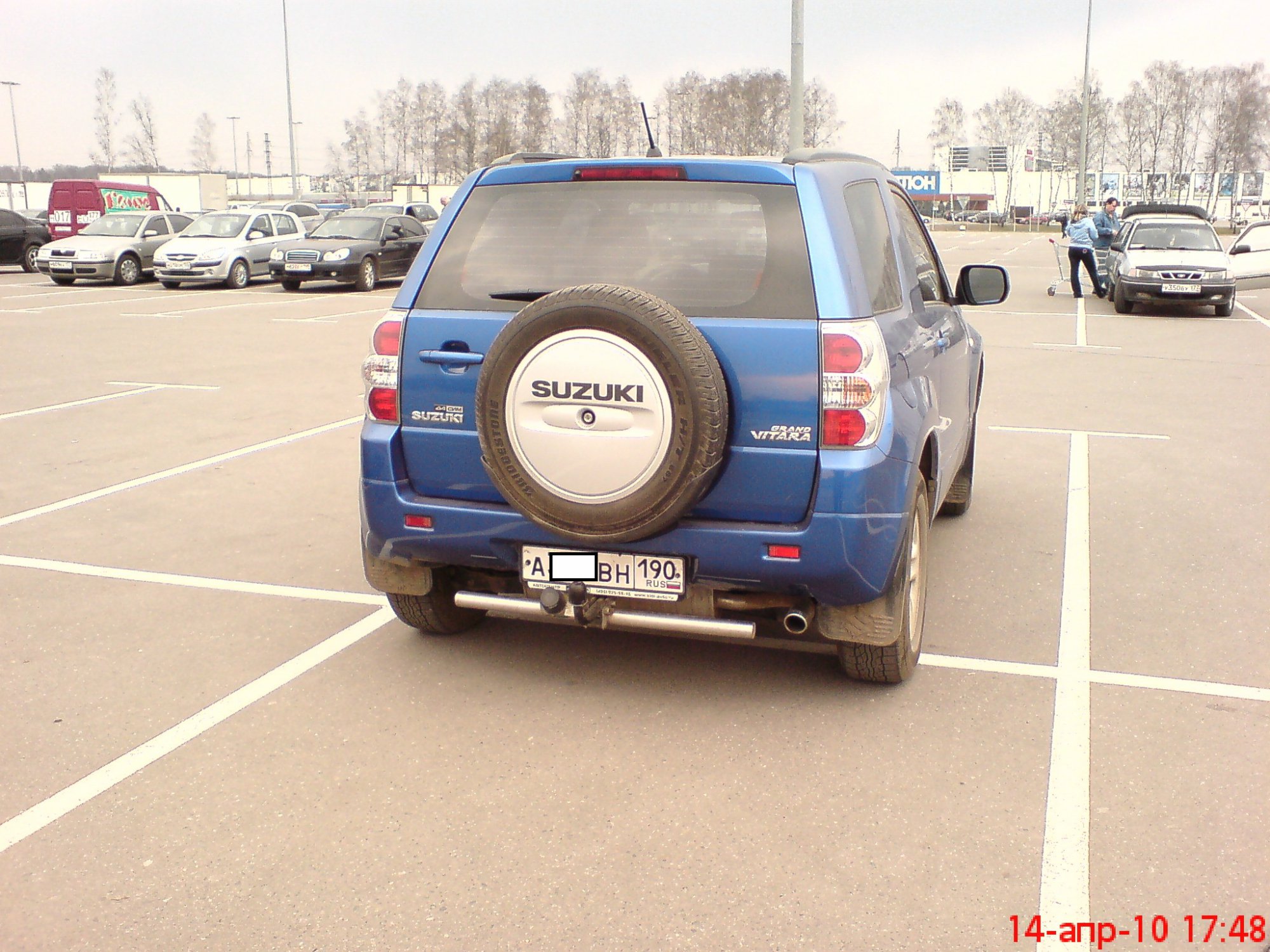

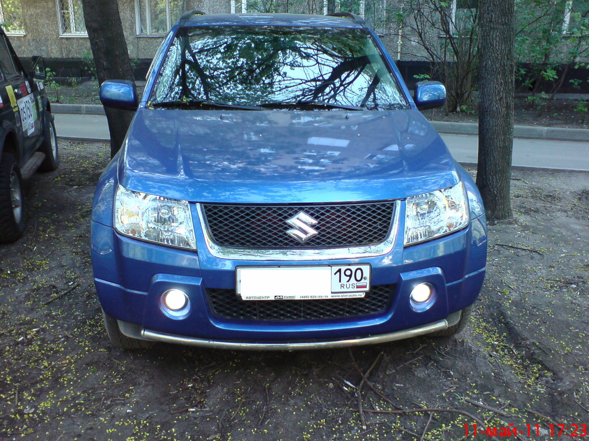

А я се вот такой вкорячил,модный с дугами.
Правда действительно из-за высоких бордюров одну трубу уже подогнул,не смотря на то что у меня лифт 3,5см

Интересная логика : сначала потратить своё невосполнимое время на лифт, а потом абсолютно добровольно, без принуждения повесить снизу трубу, съевшую весь выигранный клиренс.
Да логика то савсем неинтересная - сначала был поставлен фаркоп,а потом уже лифт -но бордюр всё равно выше..
У меня ишо и передняя труба есть и тоже зимой успел погнуть край.
С задней то всё просто -привязал трос к ней и к столбу-всё встала на место.
А передняя то крепиться к усилителю бампера-кто хоть раз снимал бампер-знает какой у нас дохлый усилитель,такими методами можно и оторвать его вместе с бампером.
Ну ладно,в том месте всё равно уже не паркуюсь,уже всё занято,машины во дворе появляются как грибы после дождя,корейский автопром явно не скучает,да и как поёт Сергей Шнуров "Любит наш народ всякое дерьмо!"
Самое обидное что теперь есть парковочные места только через бордюр,а для этого пришлось снять боковые дуги...

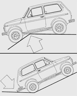

Немного технических терминов:
..."Угол рампы, Угол горы, Угол переката, Угол съезда
При движении по пересеченной местности вам придется столкнуться на практике с понятиями углов въезда и съезда и угла рампы . Короткие передний и задний свесы кузова любого внедорожника определяют большие углы въезда и съезда, которые влияют на то, какой крутизны подъем можно преодолеть без контакта с грунтом кузова или его элементов.
Угол рампы - это максимальный угол эстакады, которую автомобиль способен преодолеть, не касаясь низом кузова ее верхнего перелома. Эта величина обратно пропорциональна колесной базе автомобиля. Чем короче база, тем больше угол рампы ."...
Источник:http://www.4wd.ru/dictionary/dictionary_66.html
