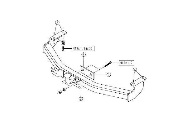

Есть желание сделать фаркоп самому, вот по такому эскизу. Сталь - 8мм, профиль - 50х50, шар - не знаю пока какой.
Как думаете, стоит заморочиться или лучше купить?

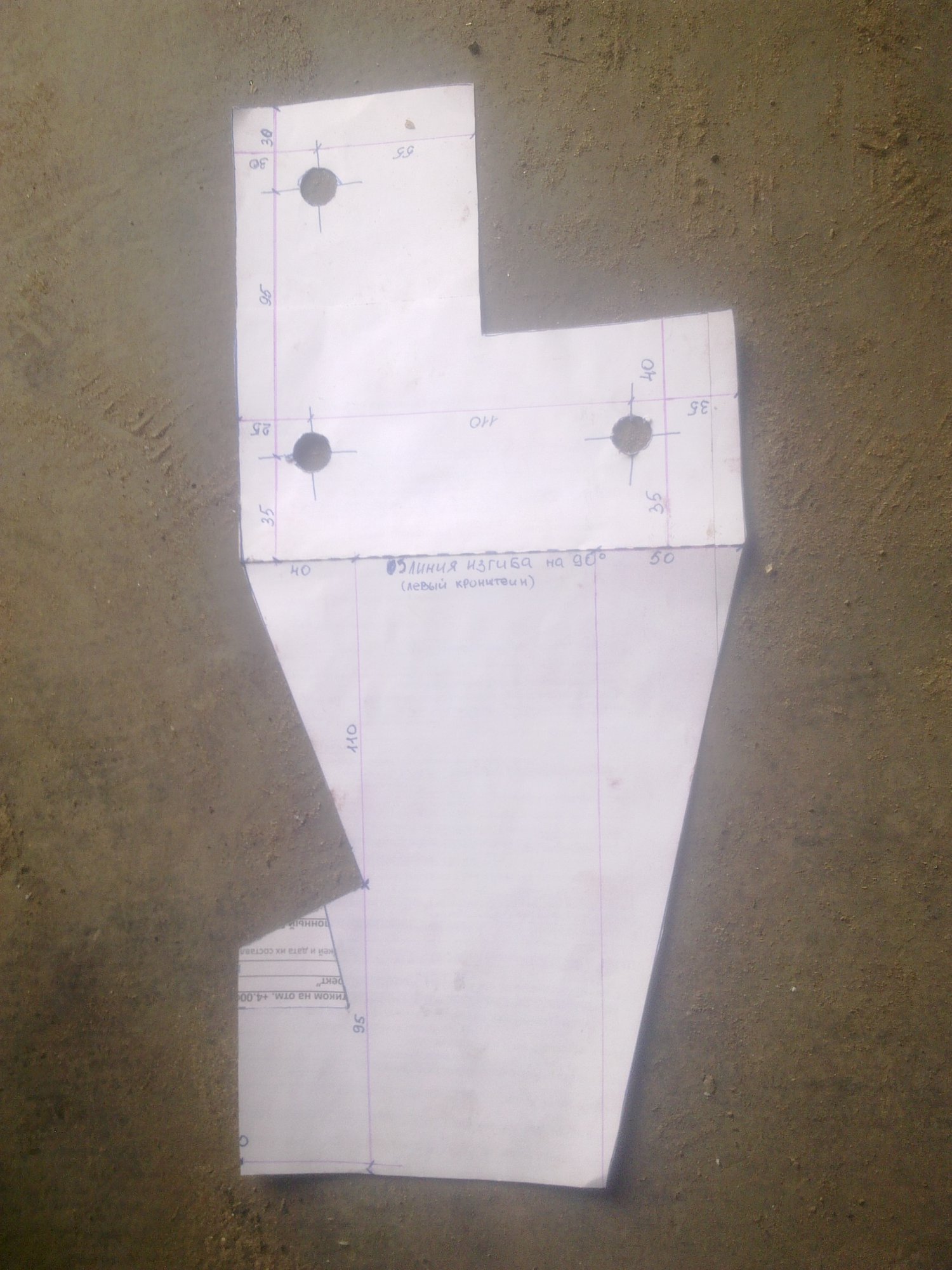

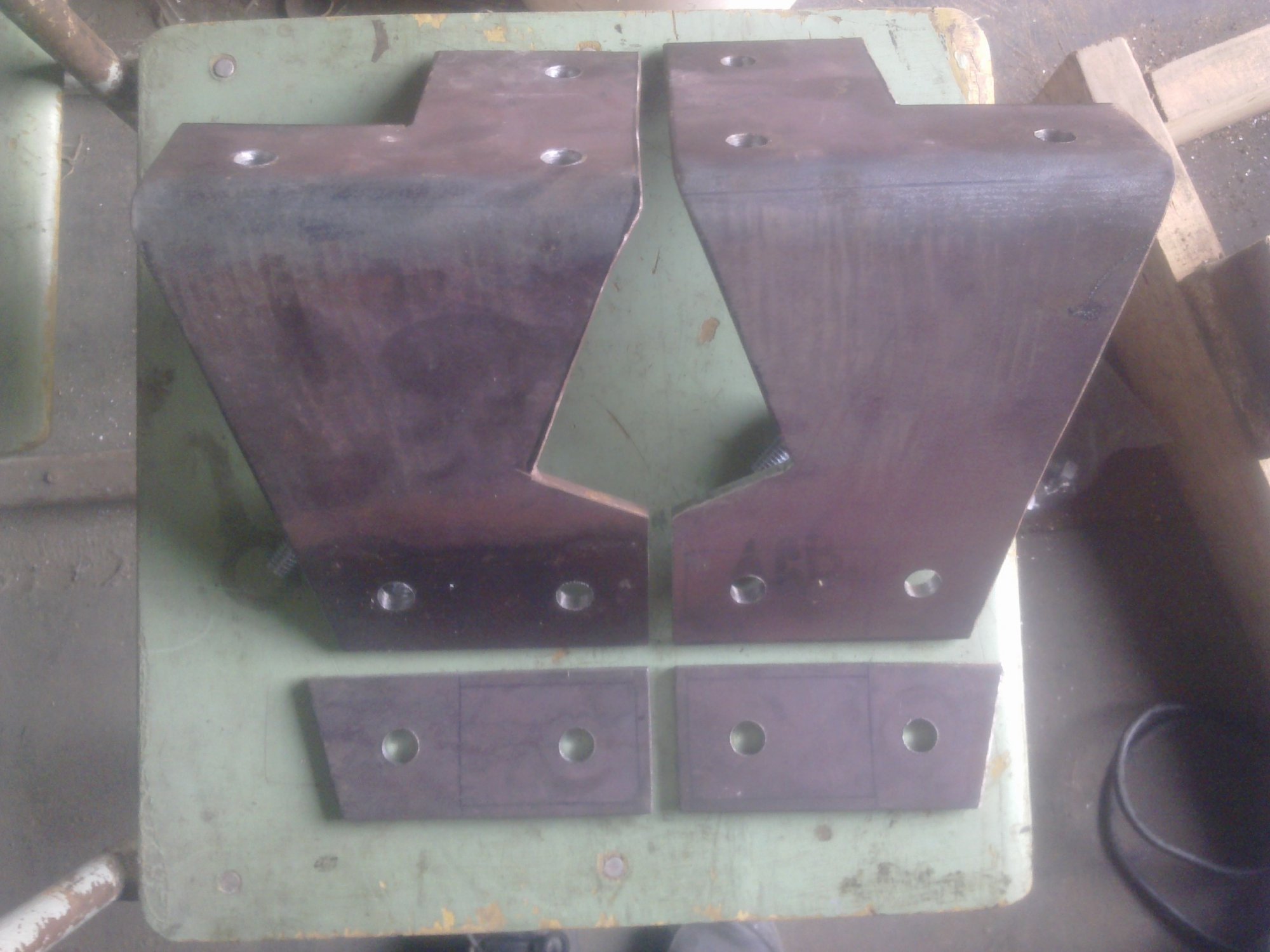

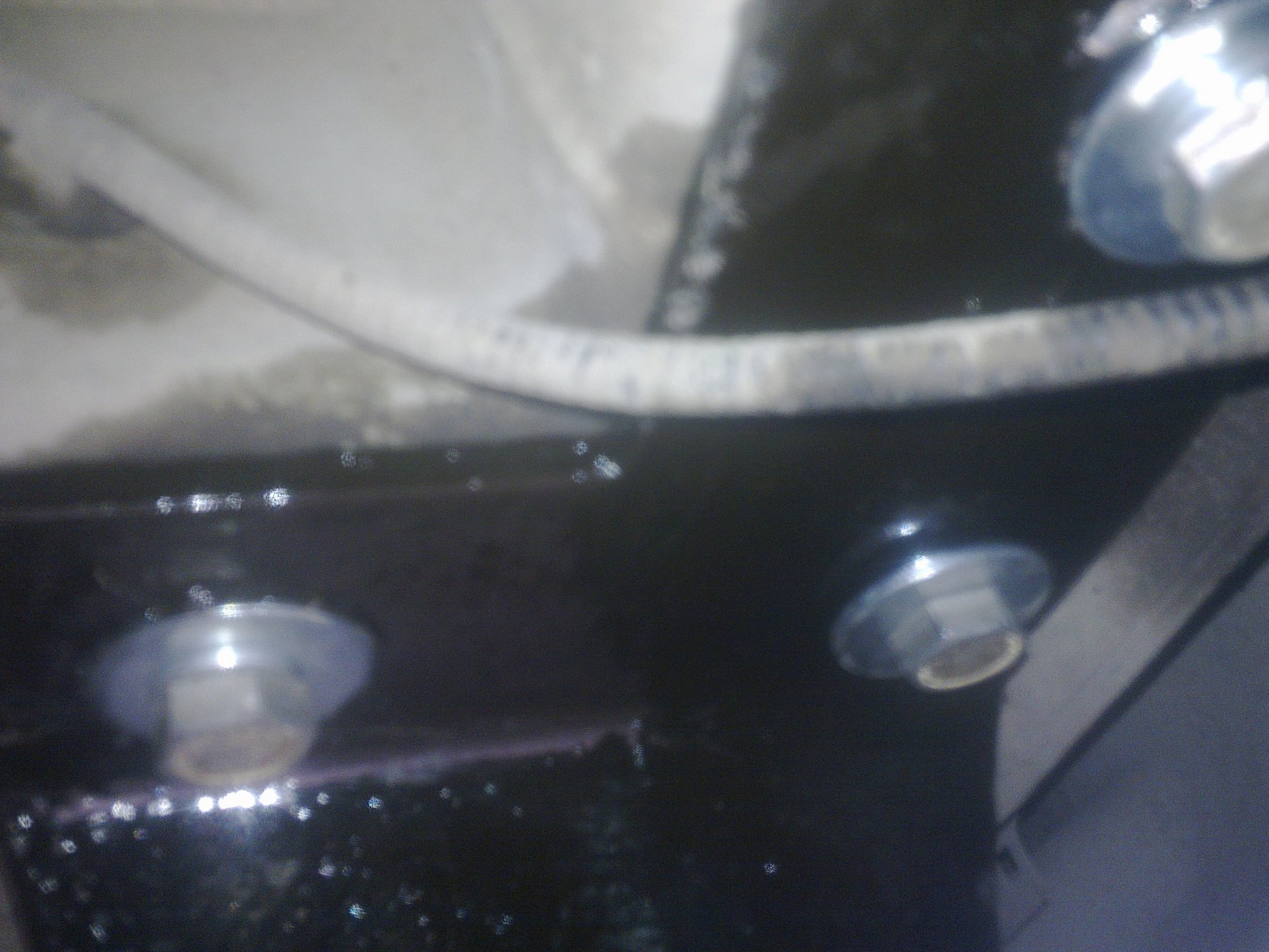

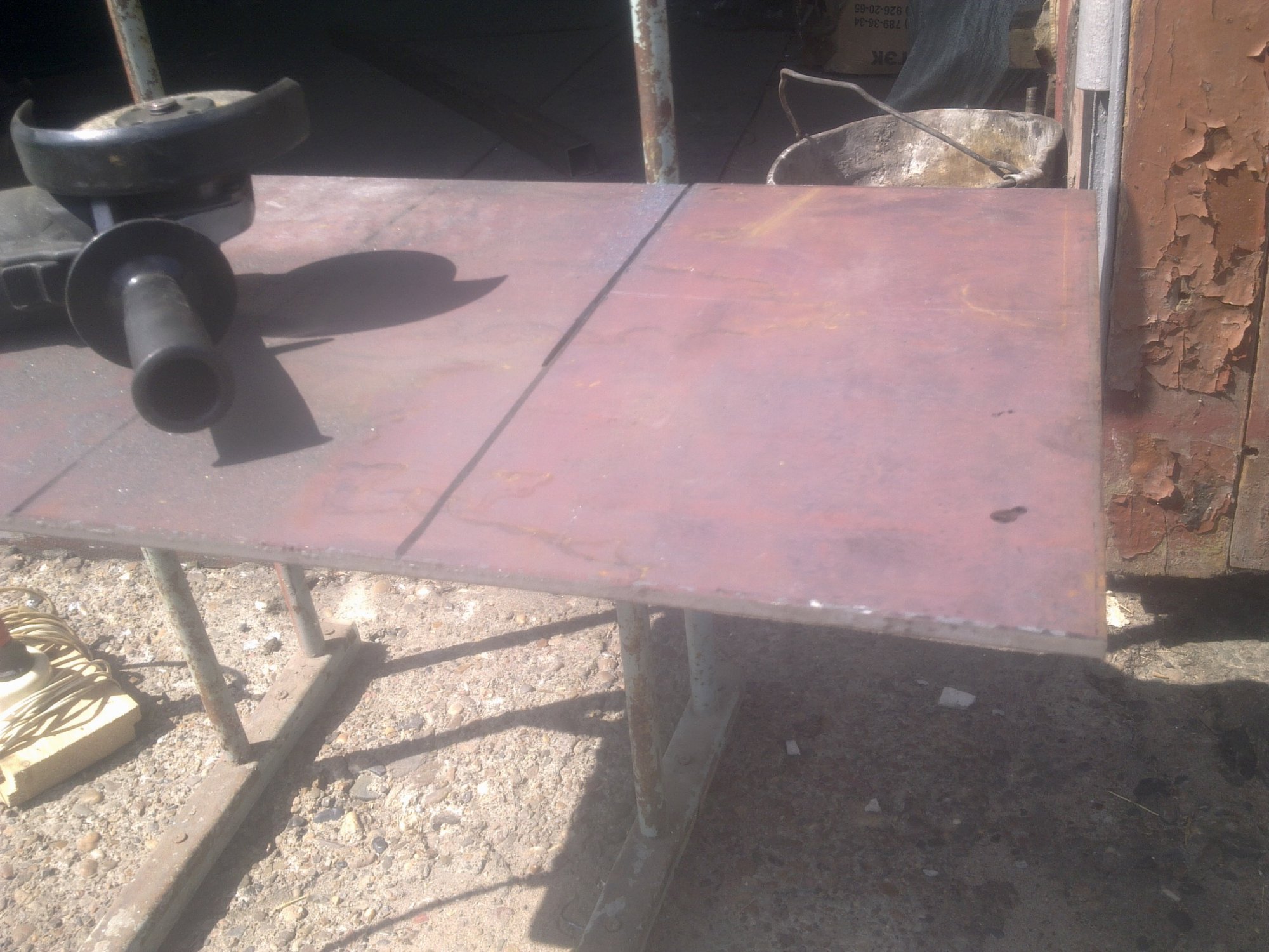

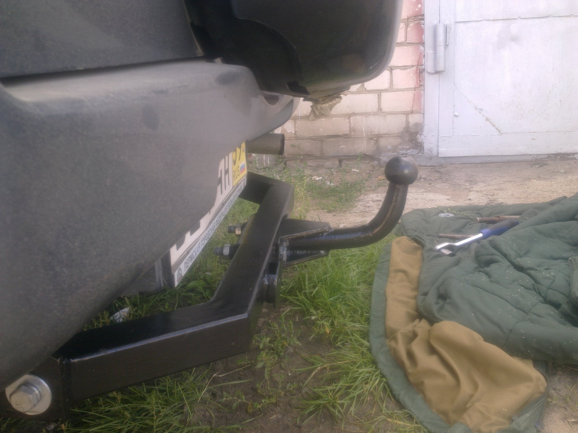

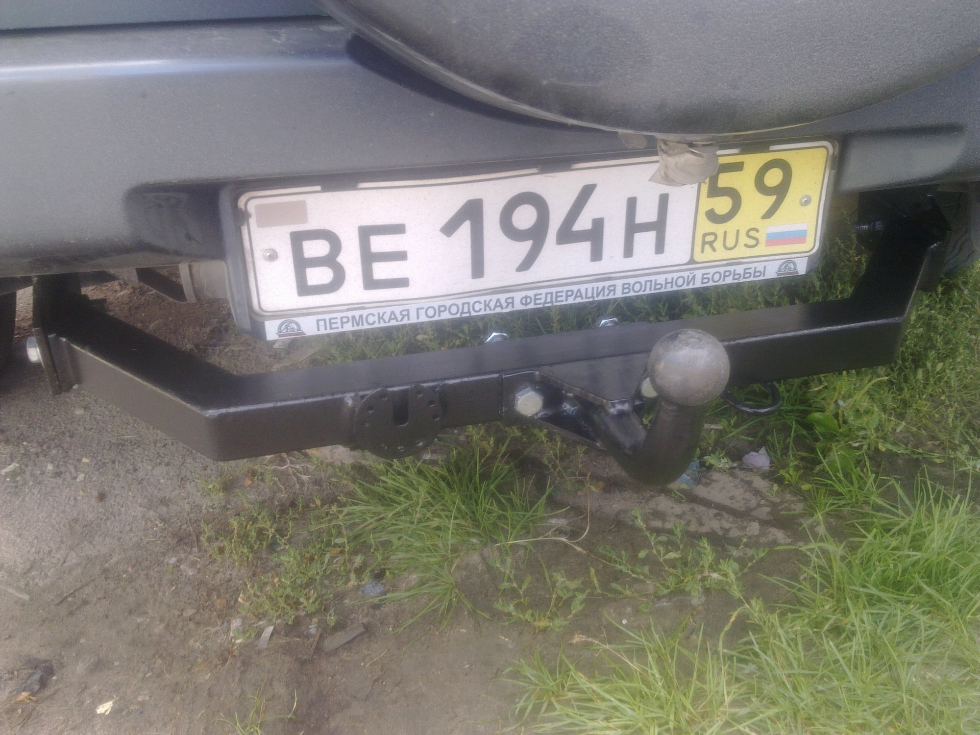

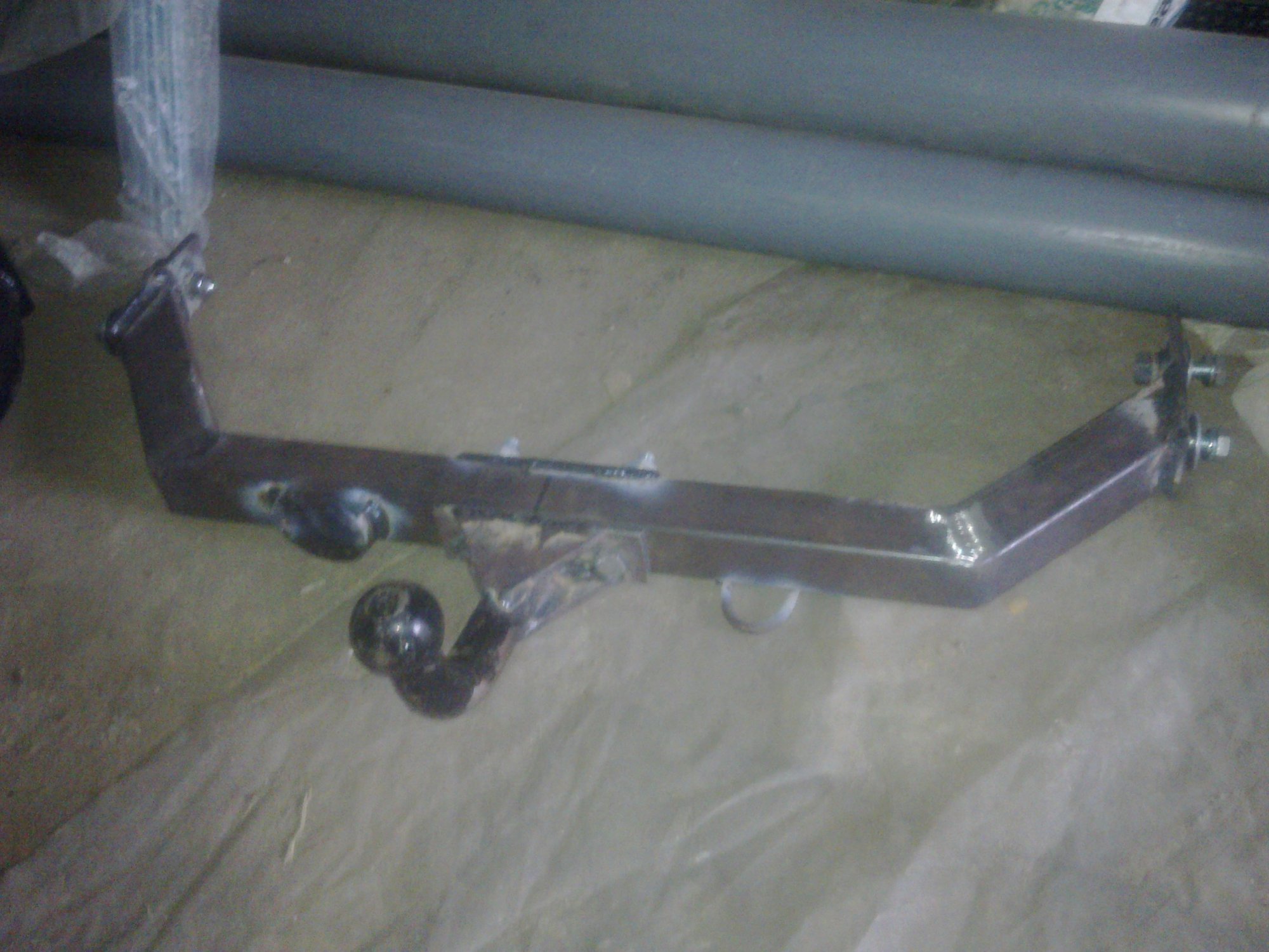

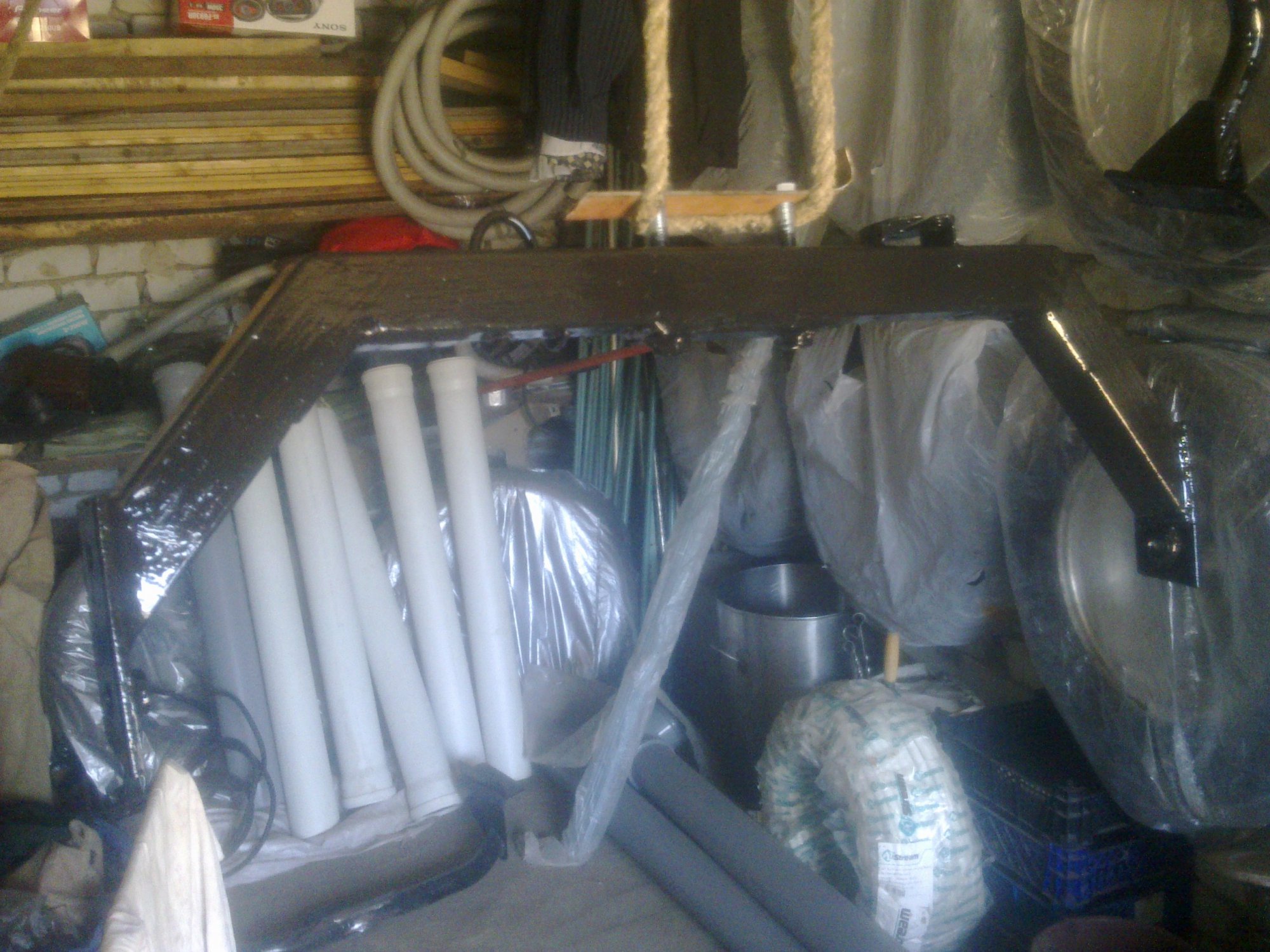

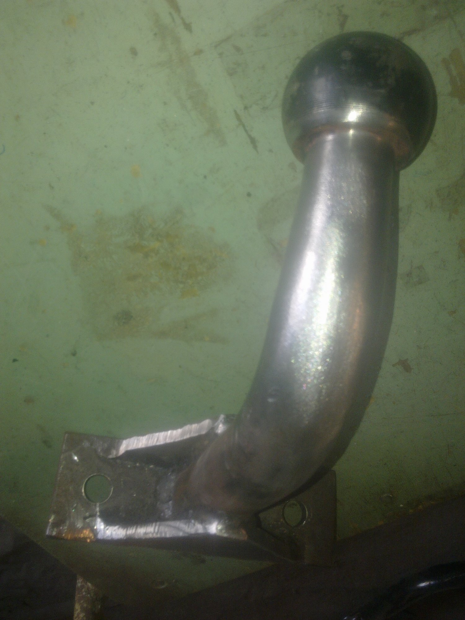

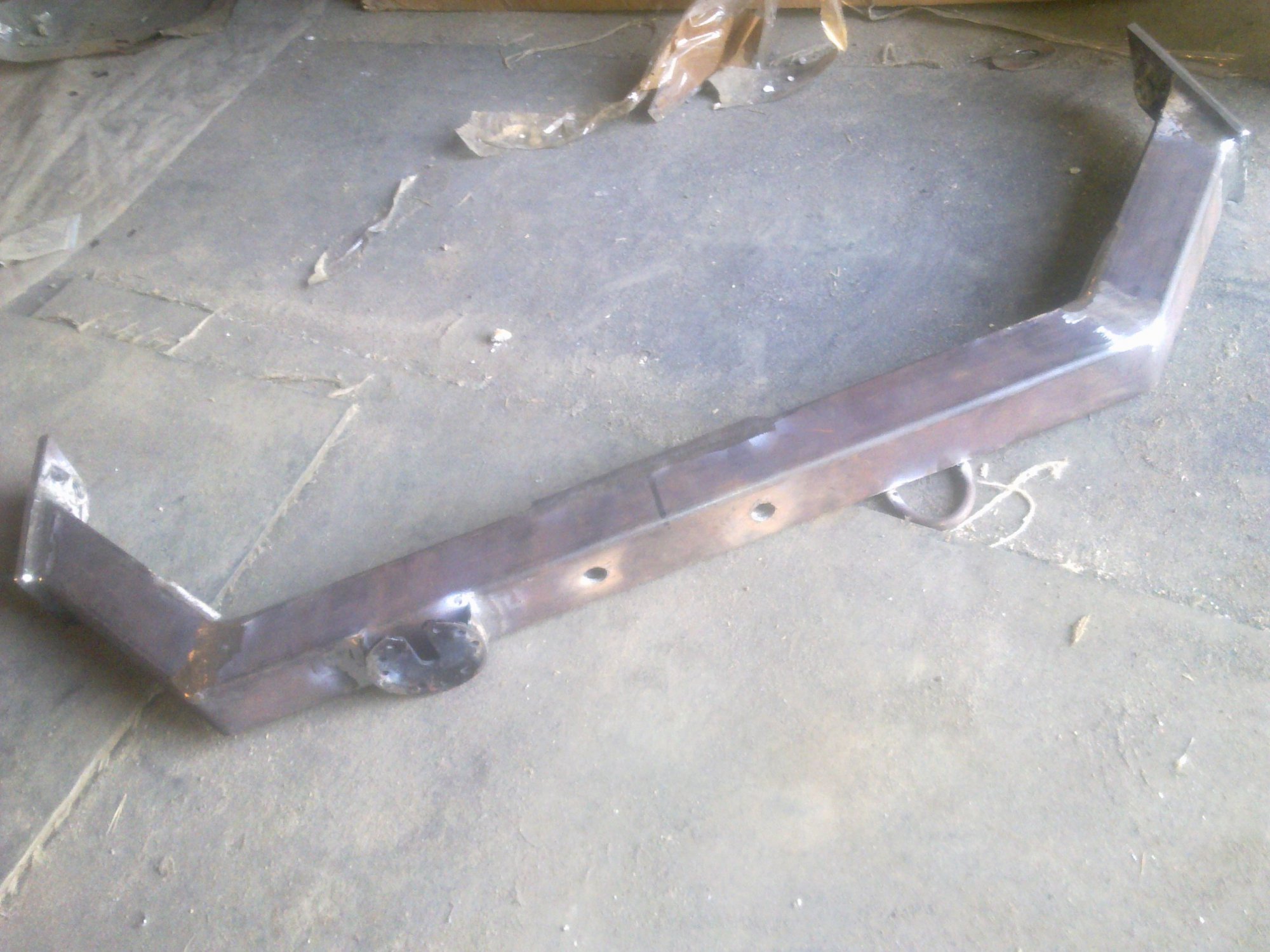

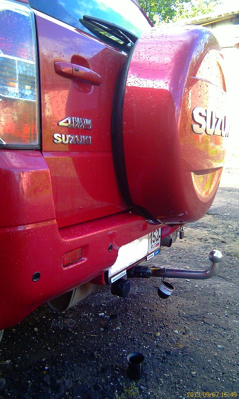

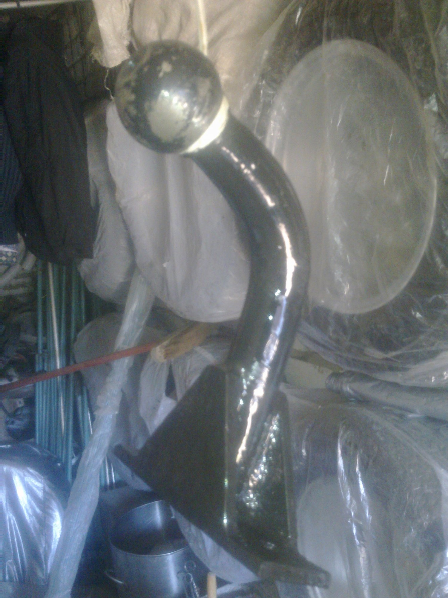

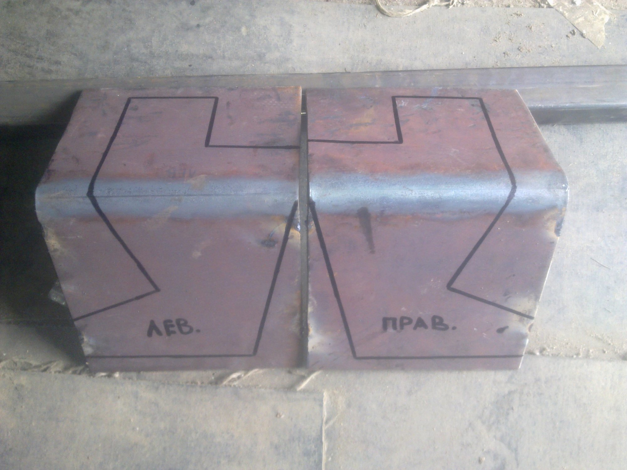

В общем решил заморочиться и сделать ТСУ сам. Вот что получилось:
Стоимость материалов около 1000 руб. и работы на пару дней с пивом и перекурами.
После 1,5 лет эксплуатации выявлен один "косяк". На конструкции, появились ржавые пятна. Вывод: надо раскошелиться на нормальную порошковую окраску.

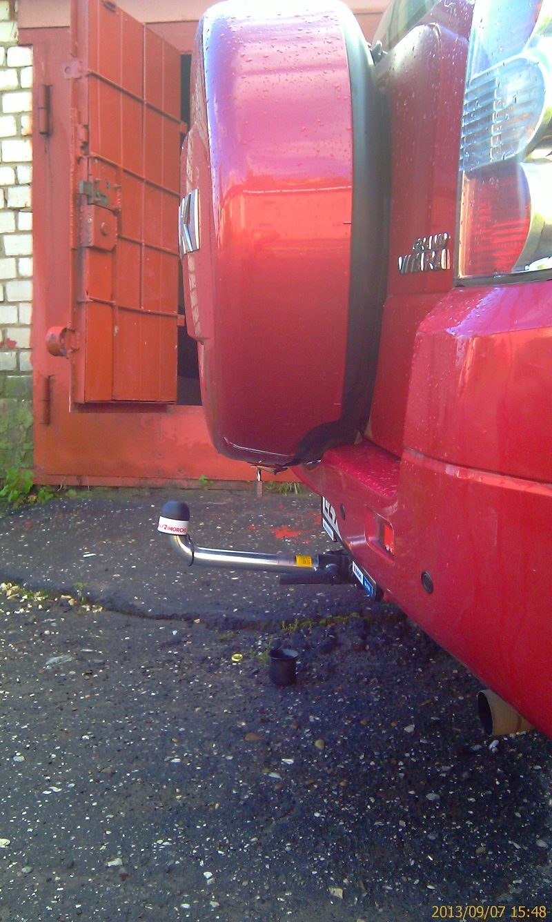

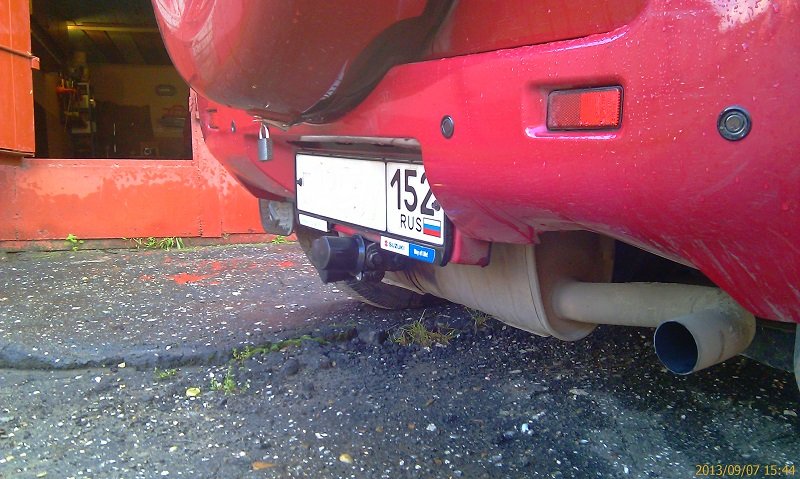

Фото установленного итальянского фаркопа Umbra Rimorchi от Лешего.
Работы неторопясь часа на 3.
Бампер снимать не надо, основное время ушло на подключение электрики.

Друзья!!! А там есть у кого нить чертежик поподробнее??? Например диаметр отверстий или шара там они по номерам вроде были? Если есть у кого будте любезны отправьте в личку?!
диаметр каких отверстий интересует? если в лонжеронах, то М12 шаг 1,25 (как на колесных болтах от жигулей). диаметр шара то ли 50, то ли 51 мм. глянь в интернете

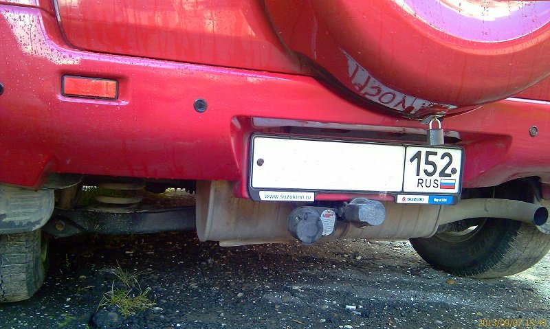

Похоже, господа, это скрытая реклама продавца.
Будучи стеснённым в деньгах (строю дом), отказался от прежнего решения взять фаркоп у Лешего и решил сэкономить — взял такой же. Автор на вопросы не ответил, ждать было некогда, и я его взял.
Так вот, решительно его никому не советую. О фаркоп отчаянно бьётся глушитель, что выяснилось только после установки и сейчас мне придётся ехать в тот же сервис, что его ставил, и или пилить фаркоп, или переваривать крепление глушителя слева, которым глушак о фаркоп и бьётся. Вот так, сэкономил...
А так — прицеп цепляется без открывания двери и, в конце концов, тянется за автомобилем исправно
Посмотреть вложение 43883 Посмотреть вложение 43884 Посмотреть вложение 43885 Посмотреть вложение 43886 Посмотреть вложение 43887
Классный фаркоп, молодец Саня! Выступ большой, очень понравился...

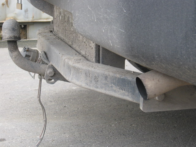

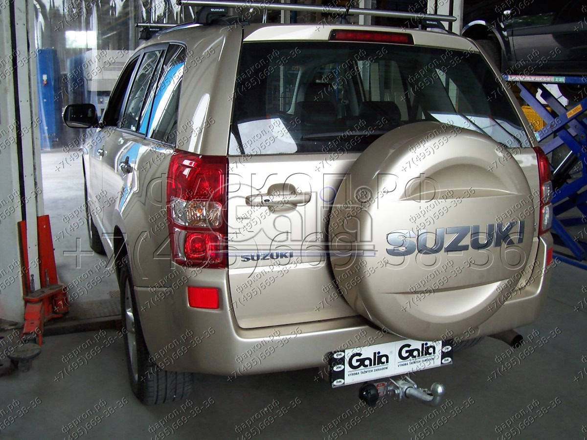

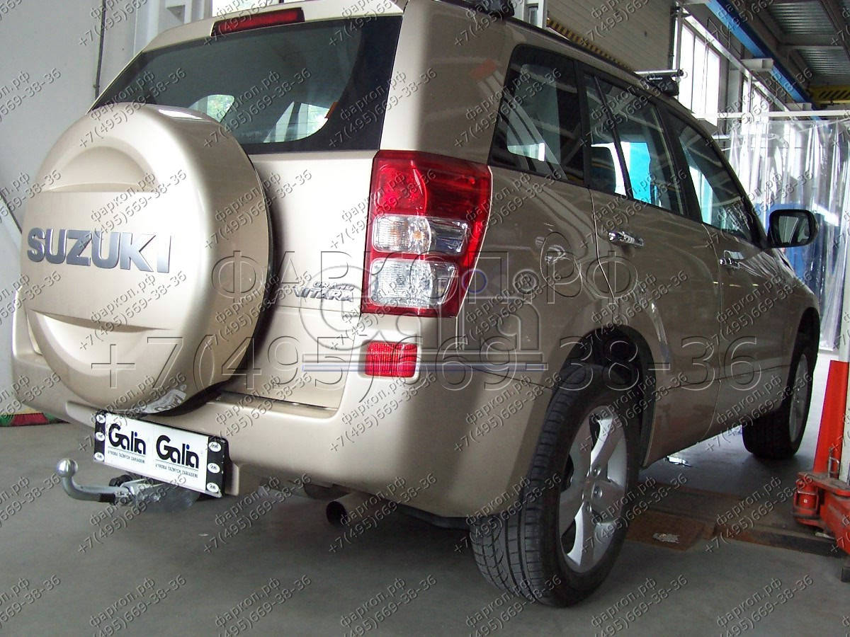

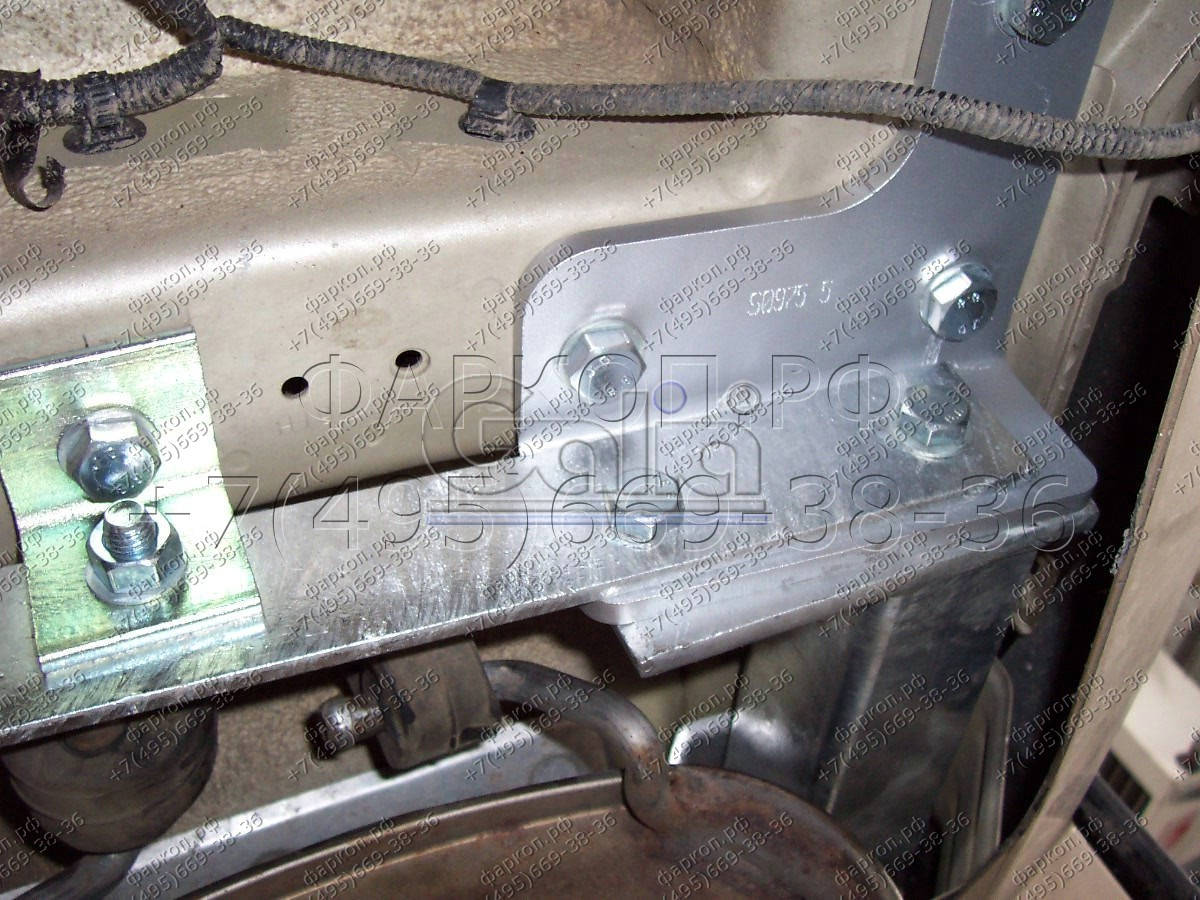

Вчера поставил фаркоп. GALIA (Словакия) S097A. Полностью оцинкованный. Отсюда:
http://фаркоп.рф/?farkop=Suzuki&m=Grand%20Vitara&a=S097A
Цена - 7300руб. (с электрикой), за установку - 3500руб. Ставили 1ч 20мин. Вместе со мной стояли BMW X3 и Toyota Prada. У них с задниц пооткручивали всё что можно: бампера, подложки под них, задние фонари, обшивку багажника... У меня же - не снимали ничего :) (кроме фонарей, подключть-то надо!).
В общем, мне понравилось. Крюк съемный, всё достаточно аккуратно, бампер целый. Всё встало на штатные дырки. Ушло только буксировочное ухо. Но зачем оно теперь?
