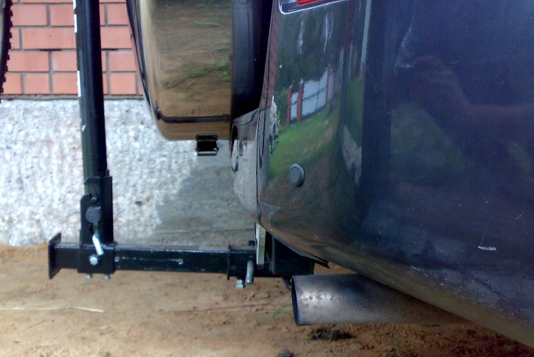

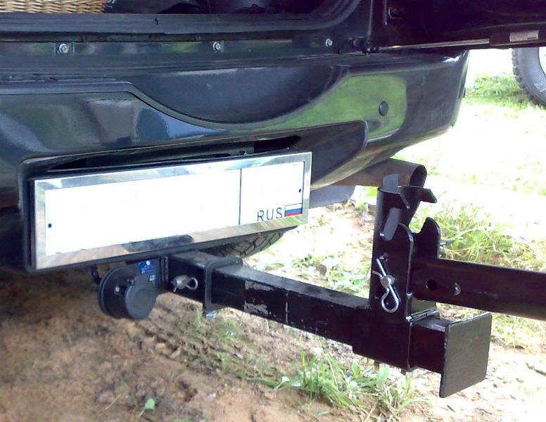

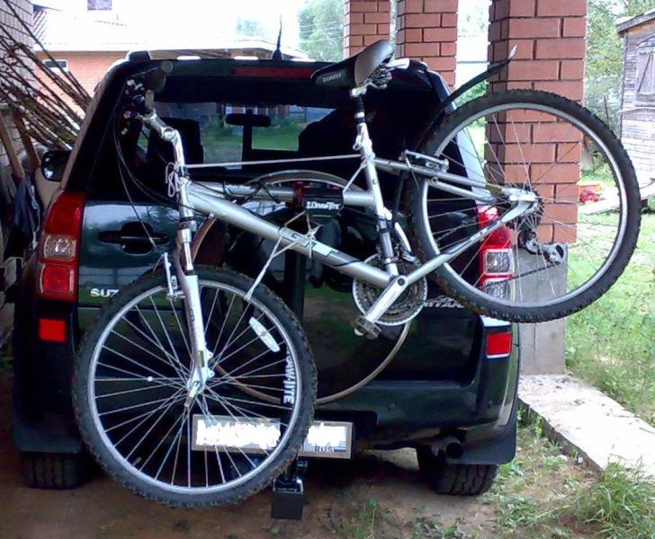

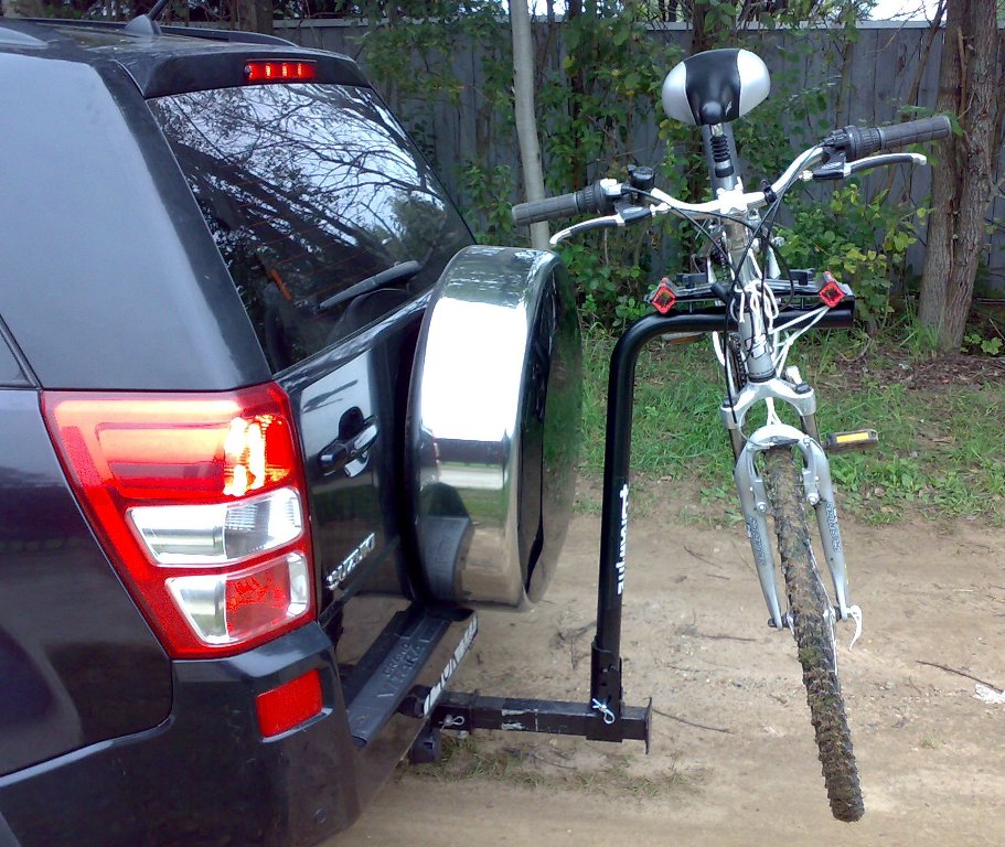

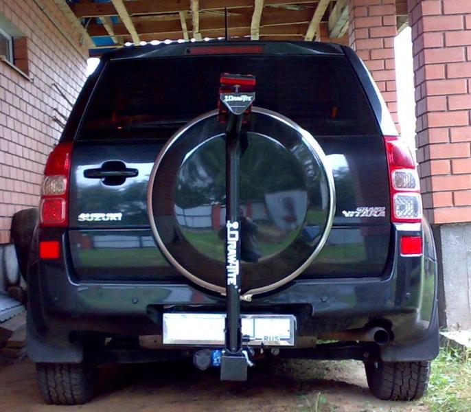

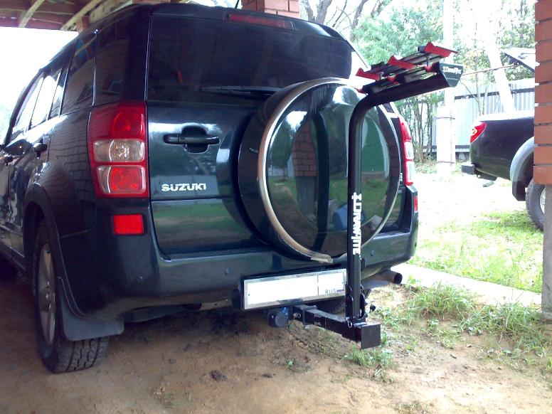

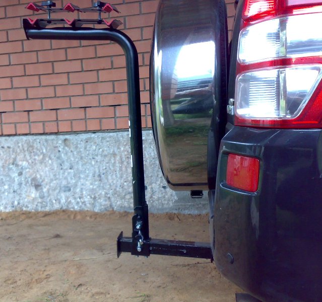

Всем здравствуйте.
На авто ездит отец, т.к. он занимается внуками встала острая необходимость перевозки велосипедов, на крышу покупать багажник я не стал (тяжело поднимать и крепить).
На всех семейных авто стоят американские фаркопы, соответственно все «причиндалы» у меня заточены под них. С помощью уважаемого Александра (ЛешийUA) был приобретен фаркоп (за что ему еще раз - спасибо).
Устанавливал полдня. Можно установить и за полчаса, но пока прогнал резьбу в лонжеронах, пока снял бампер (первый раз), промыл все снизу, сделал антикор, перекуры, в общем, ушло полдня. Фаркопом очень доволен, от американского не отличить, только бирка украинская.
В свое время пообещал Саше сделать фотографии, к сожалению только сейчас дошли руки.

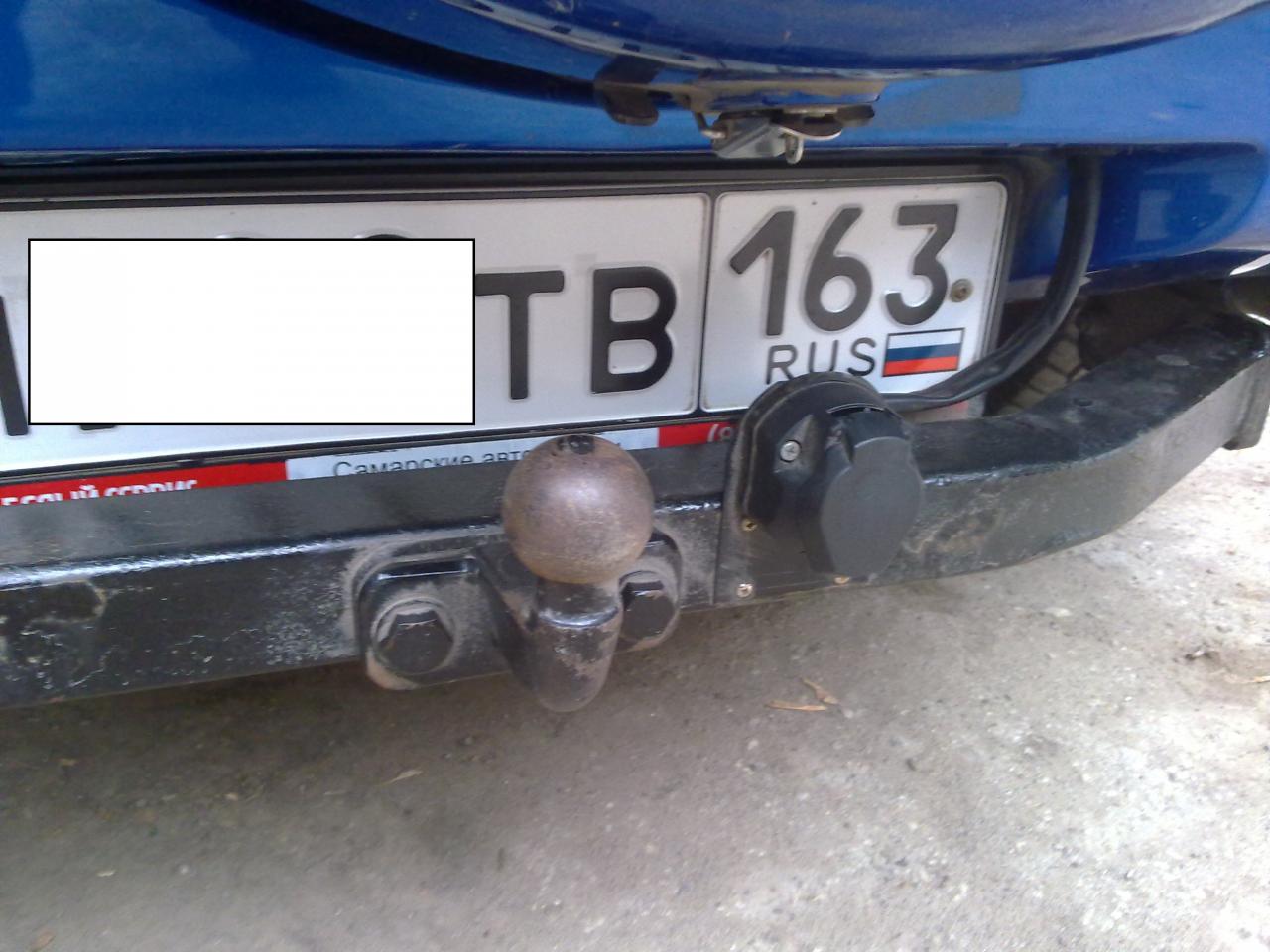

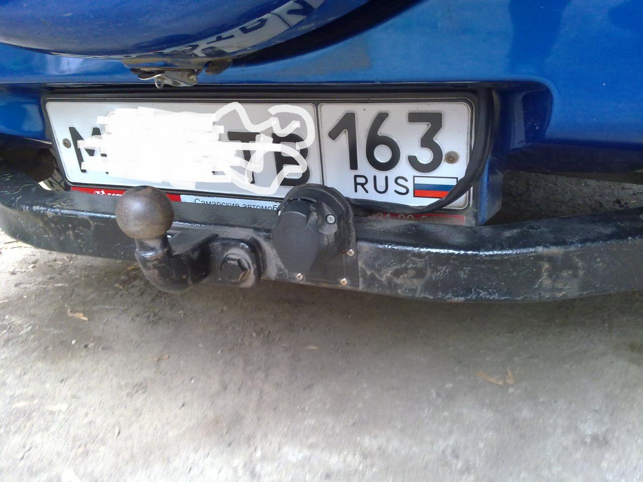

Взял розетку в комплекте с проводами, зажимами и т.д. около 500р и кронштейн 50р. На даче работы было часа на три с пивными посиделками. Крепление к фаркопу саморезами из нержавейки.
