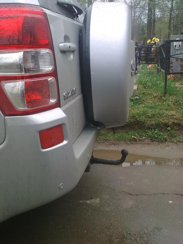

У меня шар далеко от бампера, почти на уровне края запаски, поэтому проблем с зацеплением вообще нет. Единственная проблема была, как и у КВД, крепление глушителя немного билось о фаркоп, надели на крепление отбойник от Амортизатора и все гуд!!!!

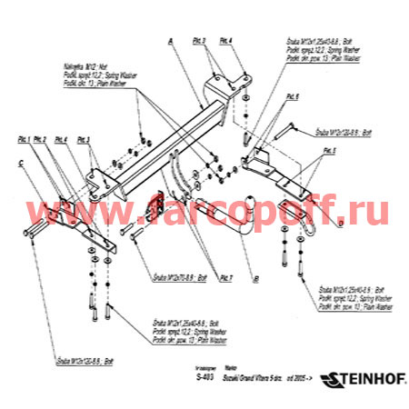

Я себе на farkopofoff.ru за шесть тыш взял польский, ничего не резал ничего не пилил, встал идеально! торчит только крюк и розетка для электрики. И крышка багажника целая, и штаны чистые!
Дружище, фоту можешь сделать установленного фаркопа на авто, ибо я тоже на этот S-403 подумываю

"биться головой о колпак"Чешу репу.Чешу репу.Чешу репу. ни разу не видел людей которые цепляли бы прицеп головой вниз с крыши:D Что нет более удобного положения для этого стоя на земле:hilarious:
фаркоп - тот который продается в америке. нигде ничего не цепляет и шар рычага выступает см на 20 от края запаски.Кстати говоря, а можно ли где сделать по заказу стальные проставки под него (на крепления) см так на 3 чтобы он пониже сидел, и переварить рычаг держания(крепления)???

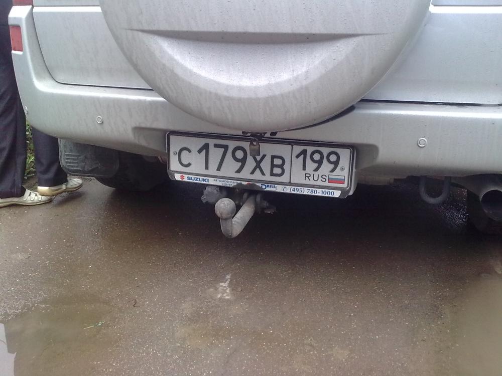

Ну вот так и выглядит! Бампер не резал, просто площадку под номер со стороны днища прижал вверх фаркопом и все!

ну вот, уже определили две подходящих модели. при чем одна дешевле другой в два раза почти - замечательно

1 снемается вся колбаса, под номером остается только крепеж.
2 проводка шла в комплекте + разетка, добавил только один провод для массы.
3 Езжу с ним месяц, покраска с виду была оч. достойная, при установке залил мовелью.
Выглядит почти так!!!

А на моих фотографиях выглядит так же установленный???

Короче, прикрепили мы с матерью это изделие к машине, ездиим...бампер и кожух запаски дышлом уже обновили, .
Предупреждал ведь..
