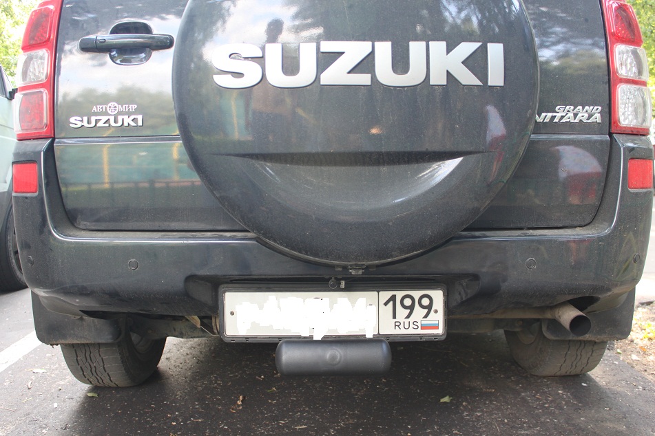

На днях установил фаркоп марки БРИНК , потратил 1 час , все отверстия совпали идеально , розетку подключали с сервисном центре , для сохранения гарантии .

Выяснил, в Минске оф дилер ставит на НСГВ фаркоп какого-то вражеского производства (Польша?) с маркировкой W-23. Из под бампера торчит только съемный крюк. Стоит 220 долл. Если кто-то такое уже ставил и владеет вопросом, встанет ли эта приблуда на американца с его задним бампером? Разглядываю зазор между банкой глушителя и спойлером и никак не въеду, как в эти двухзначные миллиметры можно что-то впихнуть. Плюс площадка слева под задний номер! Плюс буксировочная петля справа на лонжероне (хотя она и съемная).

Он (Brink thule) своих денег стоит! При обычной эксплуатации крюк не мешает залезть в багажник (не спотыкаешься об него). Надо подцепить прицеп один щелчек и вуаля шар на месте накинул прицеп и поехал! Короче одни плюсы единственный минус цена. Но как известно скупой платит дважды.

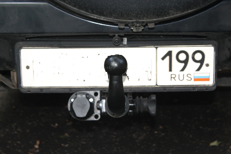

Взял фаркоп MONOFLEX на NSGV 2007 5D и розетку Bosal. На внешний вид сделано и покрашено на совесть, под краской даже грунтовка есть, когда устанавливал, немного царапнул краску, а там грунтовка. Крюк съемный, вместо него ставится пластиковая заглушка. Установка заняла около 1,5 часа, нижнюю часть бампера под номером подрезал. Завтра еду в Волгоград после эксплуатации отпишусь.

Видимо, инженеры Bosal периодически читают форумы - купил я себе злосчастный 28-50F "Bosal-Орск", который ныне гордо именуется VFM-Bosal 2850-F-H. У кованого шара появились две проставочные пластины (одна из них с отверстиями для страховочных цепей). За счёт них шар сместился на 21 мм назад, может быть и не придётся цепляя прицеп открывать заднюю дверь. Розетка пластмассовая, хлипкая, однако встаёт на место без всяческих доработок. Ещё в комплекте 190 см кабеля и специальные зажимы, позволяющие подключаться к проводам фонарей без скруток, пайки и т.д. Достаточно просто обжать пассатижами. Пластина крепления розетки даёт большой простор фантазии на предмет её расположения (ниже, выше, на уровне балки фаркопа), ибо крепится она одним единственным мощным болтом (левого крепления самого кованого шара), вокруг которого она вращается на 180 градусов пока не затянешь гайку.
К счастью, вопросы электрики меня мало волнуют - фаркоп нужен чтобы дотащить катер от гаража до реки и обратно, а это около 100 метров. Ну и защита заднего бампера бонусом;-)
При установке проблем не возникло, все отверстия, как ни странно, соответствуют штатным, но от задней буксировочной проушины пришлось отказаться - ну никак она не хочет ровно становиться поверх креплений фаркопа. С проводкой и розеткой пока морочиться не стал

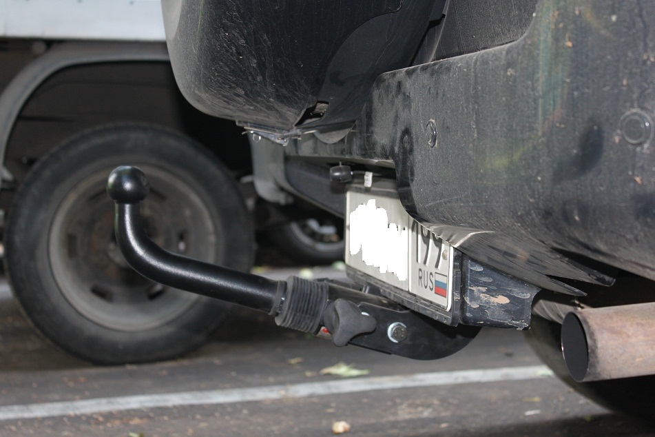

У меня стоит такой Лидер.
Вставать сразу не захотел. Пришлось поставить прокладки стальные 2 по 2,5 мм между его фланцами (которыми кронштейны крепятся к балке). Завод прислал мне чертеж фланца, там в принципе ничего сложного. Саморезы крепления розетки заменил на винты М5.
Смотрится хорошо, но за год начал ржаветь подрозетник. Пожизни не мешает, не цепляюсь за него ногами. На клиренс тоже не жалуюсь, а если и цепляюсь нижней частью фаркопа на кочках, то не пугаюсь - там мощный кронштейн из 8 мм стали, это лучше, чем бампер.
Чтобы зацепить прицеп, приходится звать помощника, чтобы он удерживал дверь в полуоткрытом положении. Если дышло длиннее двери, то это не требуется. Короче, цеплять надо при открытой двери. При езде все нормально, сцепа не цепляет за запаску.
Своих денег стоит, но для ежедневного использования лучше другой.
