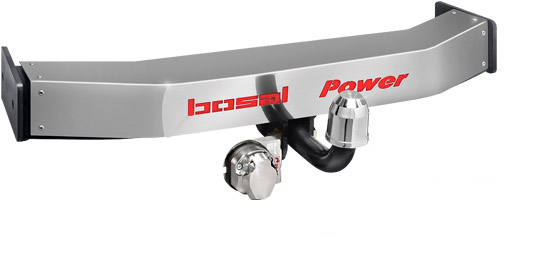

Приветствую почитателей Витар! ;) Честно говоря лень читать всю переписку про фаркопы, просто вопрос кто-нибудь ставиль себе фаркоп Bosal Power (с декоративными накладками и одноименными надписями)?

Видимо это те же яйца.., только с декоративными накладками. Надо смотреть длину крюка, что бы выступал за запаску и высоту кронштейна от дороги

Все читать не надо, почитай здесь: http://www.suzuki-club.ru/forum/showthread.php?t=16430&highlight=%F4%E0%F0%EA%EE%EF
Сам купил такой Brink (он же сейчас Thule) 444700 и всего за 10600 рур!
ЖЭЭСТТЬ!!!! Peretsу однозначно спасибо!
Bosal Power видел у себя в городе на одной машинке, мне показалось что цветет он....

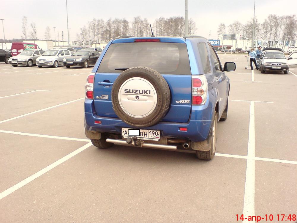

Поставил вот такой http://fotki.yandex.ru/users/kgd14/album/92621/
Ставил - час,полтора. VFM 2850F цена - 7500.
Готовьтесь его красить через год. Аналогичный местами облез до металла и покрылся ржавчиной, красили без грунта. Плюс, как и писалось выше и ранее, в нем цена и защита от наезда на препятствия (снизу/сзади).
П.С. Отверстия при монтаже совпали, или подпиливали?;)

Отверстия при монтаже не совпали.Фрезернул чуть-чуть.

А мне фаркоп достался вместе с авто.Прежний хозяин ставил у дилера,грит за 10 рублей.Поставили очень похабно(по другому в принципе они и не умеют).Глушитель резонирует об трубу фаркопа,и дилеры чтоп выйти из положения прицепили пружину к уху глушак чтоп оттягивал вперёд.Болты до конца не закрутили,прицепил прицеп и сзади услышал скрежет.Пришлось самому протягивать и подгибать трубу глушака.Сбоку от фаркопа присобачили две блестящие трубы,наверна для понта,так как они к этому фаркопу не подходят - они приварили сваркой,набрызгав при этом на трубы и теперь в этих местах они ржавеют.Фаркоп тож покрашен без грунта и обдирается мухой,даж когда приматывал зимой на него трос для буксировки.Зимой подкрашивал кистью но краска всё равно облезат.Нада чистить карщёткой до метала,грунтовать,потом красить чёрной нитрой,а после ещё и акриловым лаком -тогда наверно будет держаться.
