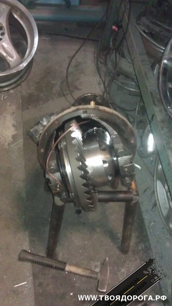

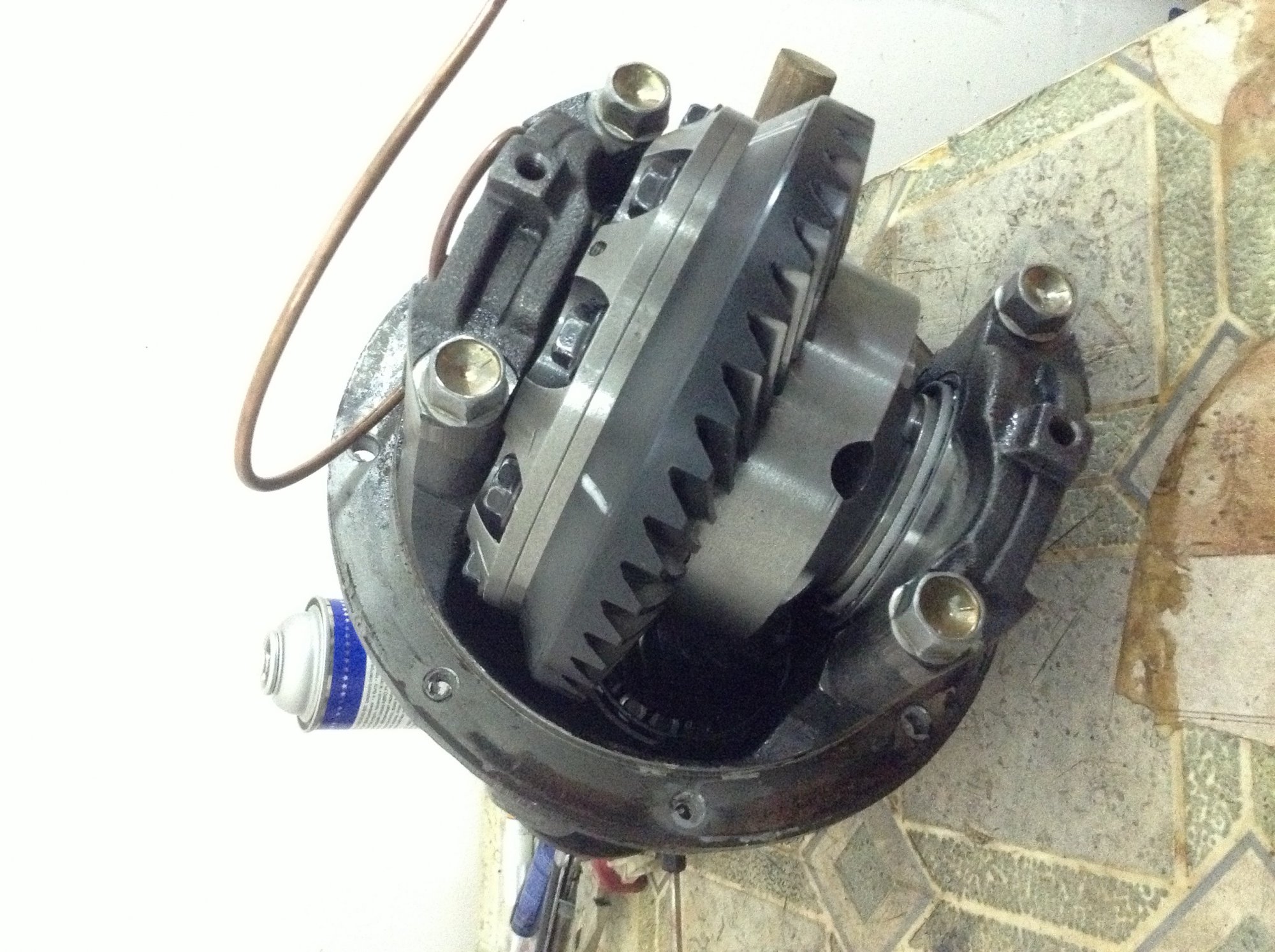

Мужики, устанавливаю RD208 китай в задний мост джимни, смотрю конструкция по сравнению с RD88 изменилась, возникла проблема как разместить пневмотрубку грамотно, боюсь испортить, подскажите варианты пожалуйста.

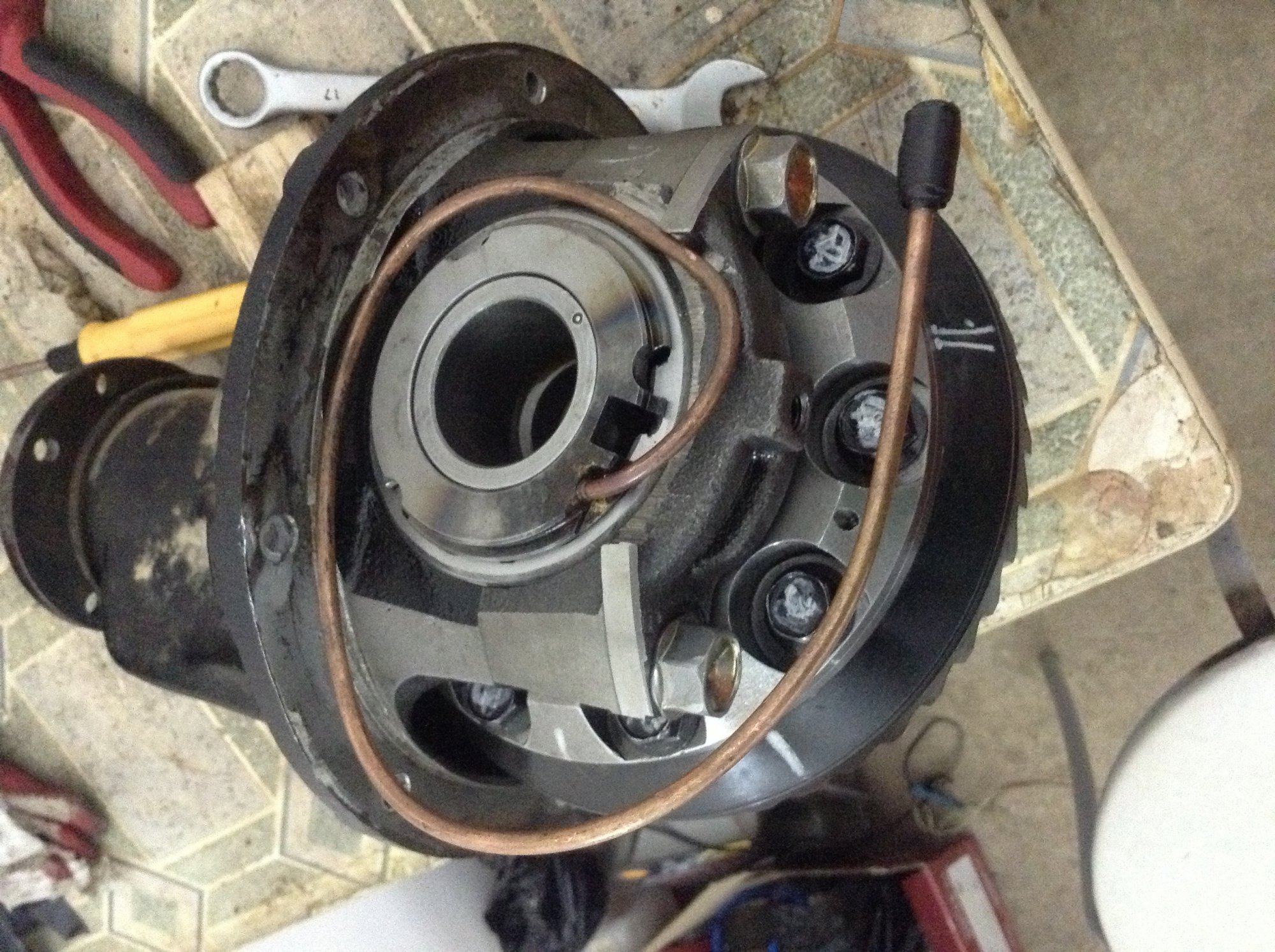

Нашел такой вариант, интересно зимой когда масло густое не завернет ли ее на шестерню

В мануале к RD208 есть схема, как надо изогнуть трубку. В общем-то с задним проблем особых нет, хоть так, хоть сяк можно прокладывать ибо в шишке дофига места. В оригинале трубка огибает ведомую примерно на 10 часах, если смотреть сбоку на дифф. Вот в передней все намного интереснее :)
ЗЫ. Маслом трубку не прижмет, всю зиму прошлую проездил с залоченными хабами. Трубку шестерней не перегрызло и даже следов касания не было.

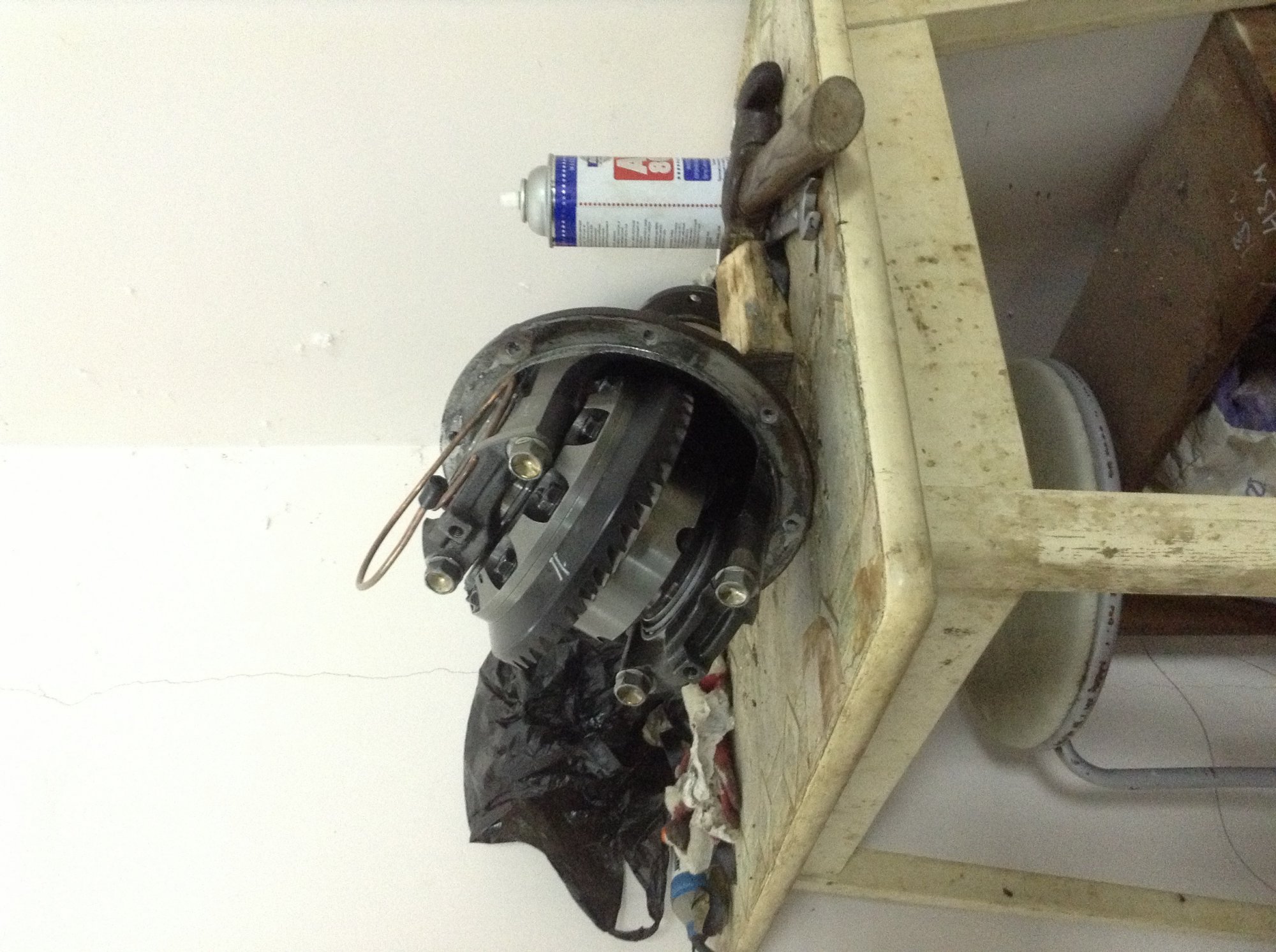

Блокировка установлена, немного пришлось помучаться с установокой редуктора в мост чтобы не повредить трубку, в самом мосту места хватает, а вот на входе зазорчики минимальные, да и не удобно лежа под машиной в одного. Вылезла проблема с насосом, где то немного травит в районе поршня, я так думаю это клапан в ресивере не герметичен т.к промазка уплотнительных колец герметиком не помогла, компрессор подкачивает где то раз в 7-10 минут без разницы включена или выключена блокировка. А так все работает.
