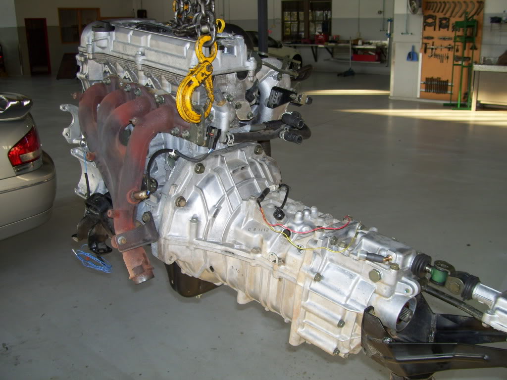

Сегодня принесли в шлифовку коленвал от М16А и шатуны с поршнями в проверку !!! Выкладываю что удалось намерить :
Шатунные шейки 42мм
Коренные шейки 52мм
Длинна шатуна 135мм
Компрессионная высота поршня 30мм.
Как я понимаю у Дивного есть стуканувший М13А. Вопрос к Питерцам: А нельзя-ли произвести аналогичные замеры?
По оригинальному каталогу шатуны, поршни и вкладыши этих моторов с разными номерами.

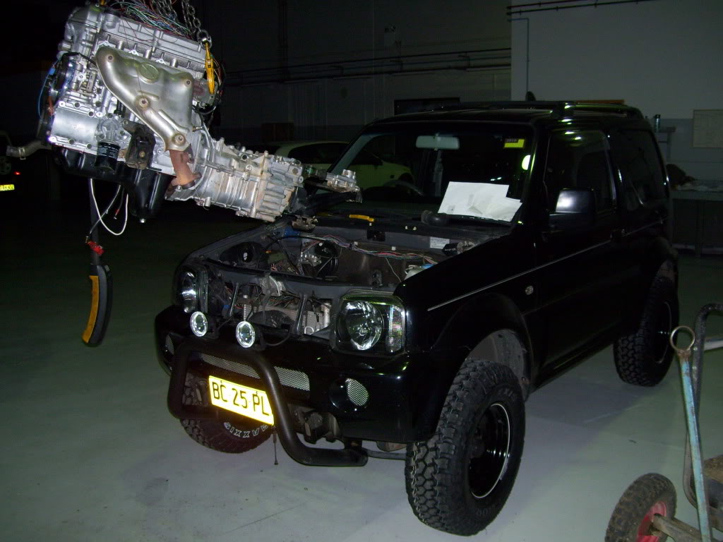

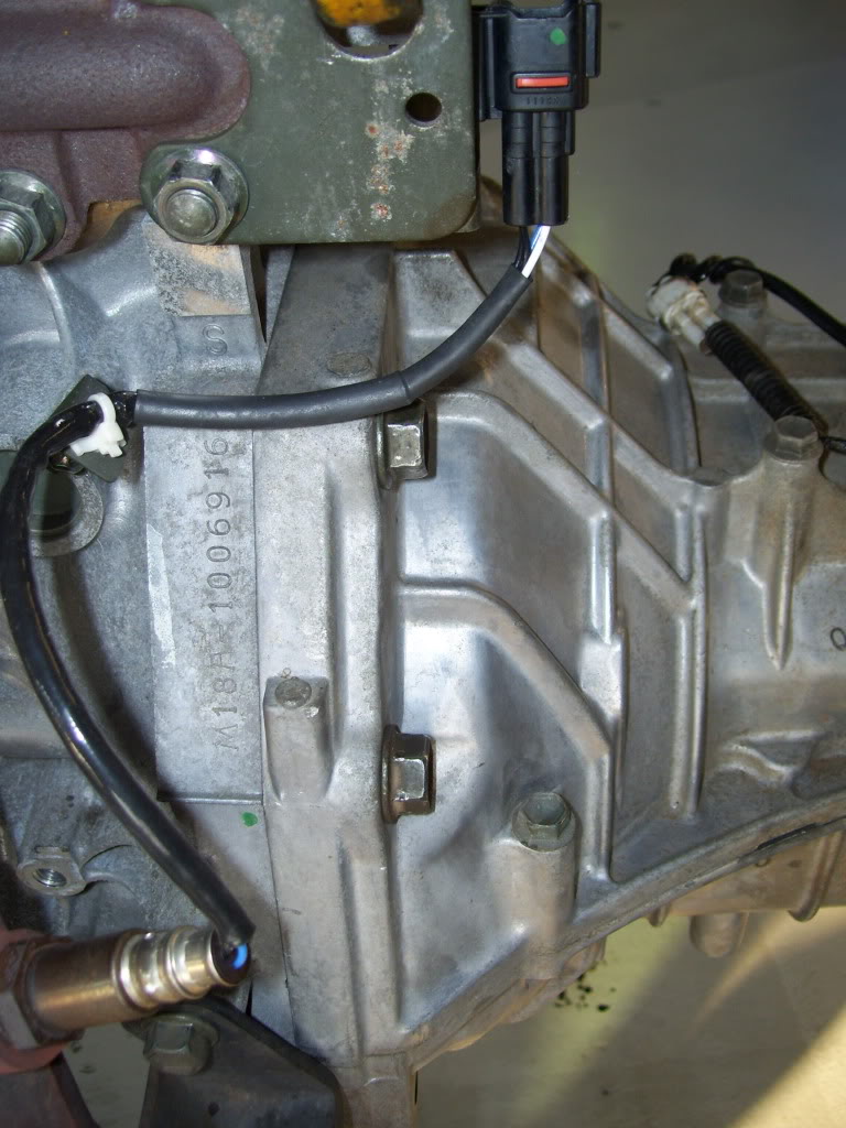

Основной ньюанс - это расположение ДПРВ. У донора он был на задней части ГБЦ и смотрел с боку на специальный "отлив-шайбу" впускного вала. У дивного ДПРВ 2003 без ВВТ монтируется в переднюю крышку и смотрит в торец выпускного вала. На сколько точно можно судить на глаз - сигналы от обоих вариантов должны идти синфазно, т.е. по идее можно завести на мозг датчик с донора, но он имеет другой номер а его рапиновку найти не успел. Поэтому заменил вал ВВТ на валы от оригинала поставил джимниковскую переднюю крышку и подключил оригинальный ДПРВ.
Запускали двигатель и с валами ВВТ - праллельно пытаясь угадать распиновку донорского датчика и с оригинальными. Но судя по затрудненому пуску - угадать не получилось.
Переходных плит нет. Поставили джимниковский маховик корзина и сцепление тоже от джимника.

Должен провернутся - у них все в мелочах унифицировано. Двигатель из продольного в поперечное положение ставится заменой опор на заранее подготовленные отливы и прикручивается в заранее нарезанные резьбой отверстия. К сожалению не сообразил померять диаметры шеек при установке. Тысячи через 2-е будем масло менять, если к этому времени все таки раздобудем бокс с подемником - сниму поддон. Результат выложу сюда.
