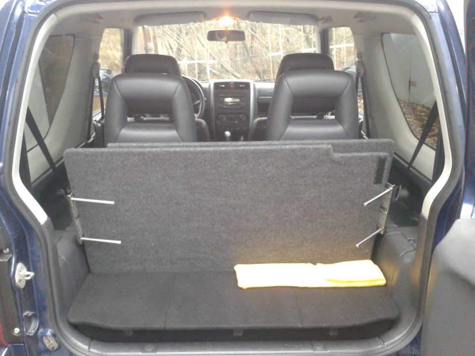

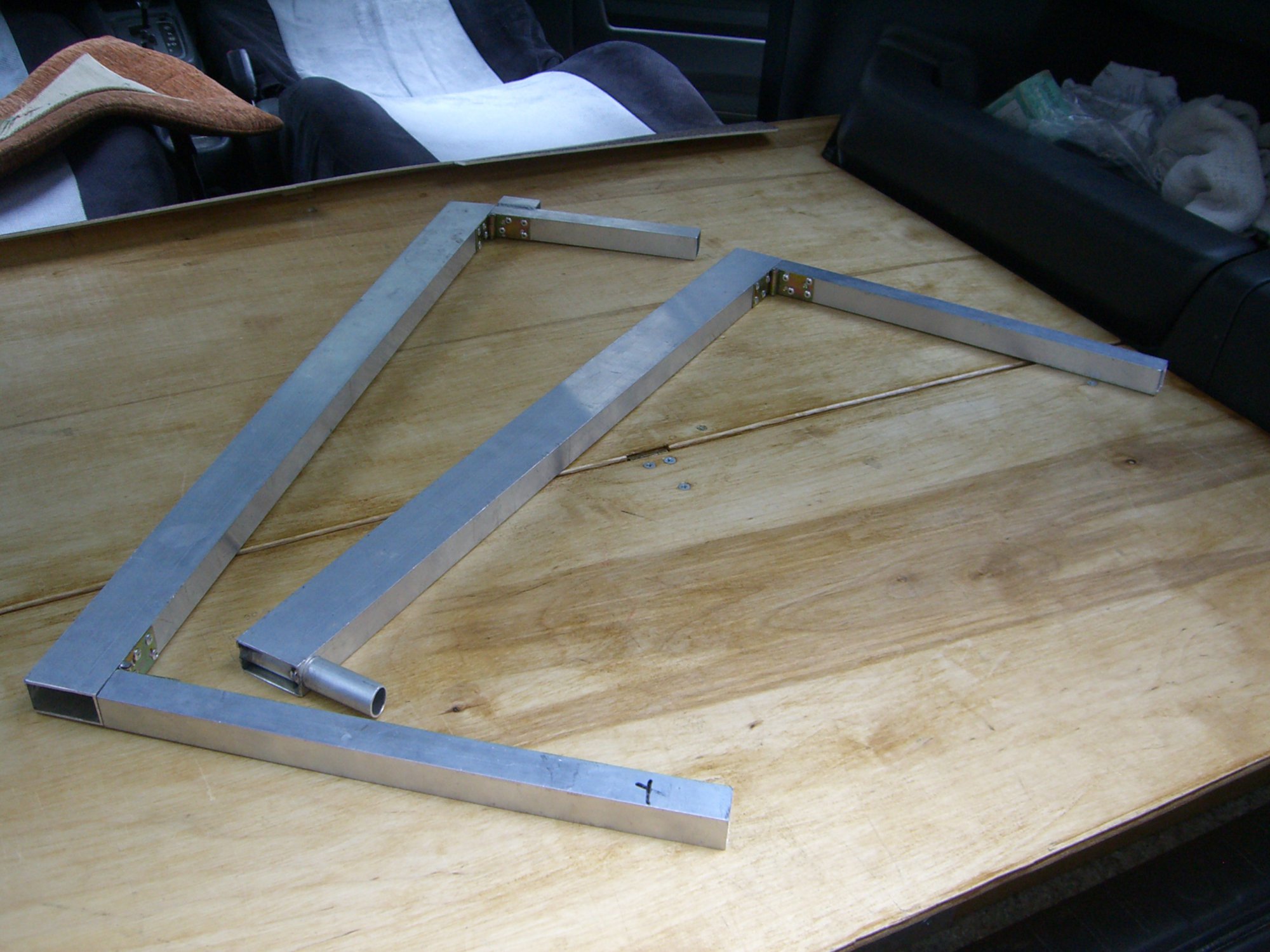

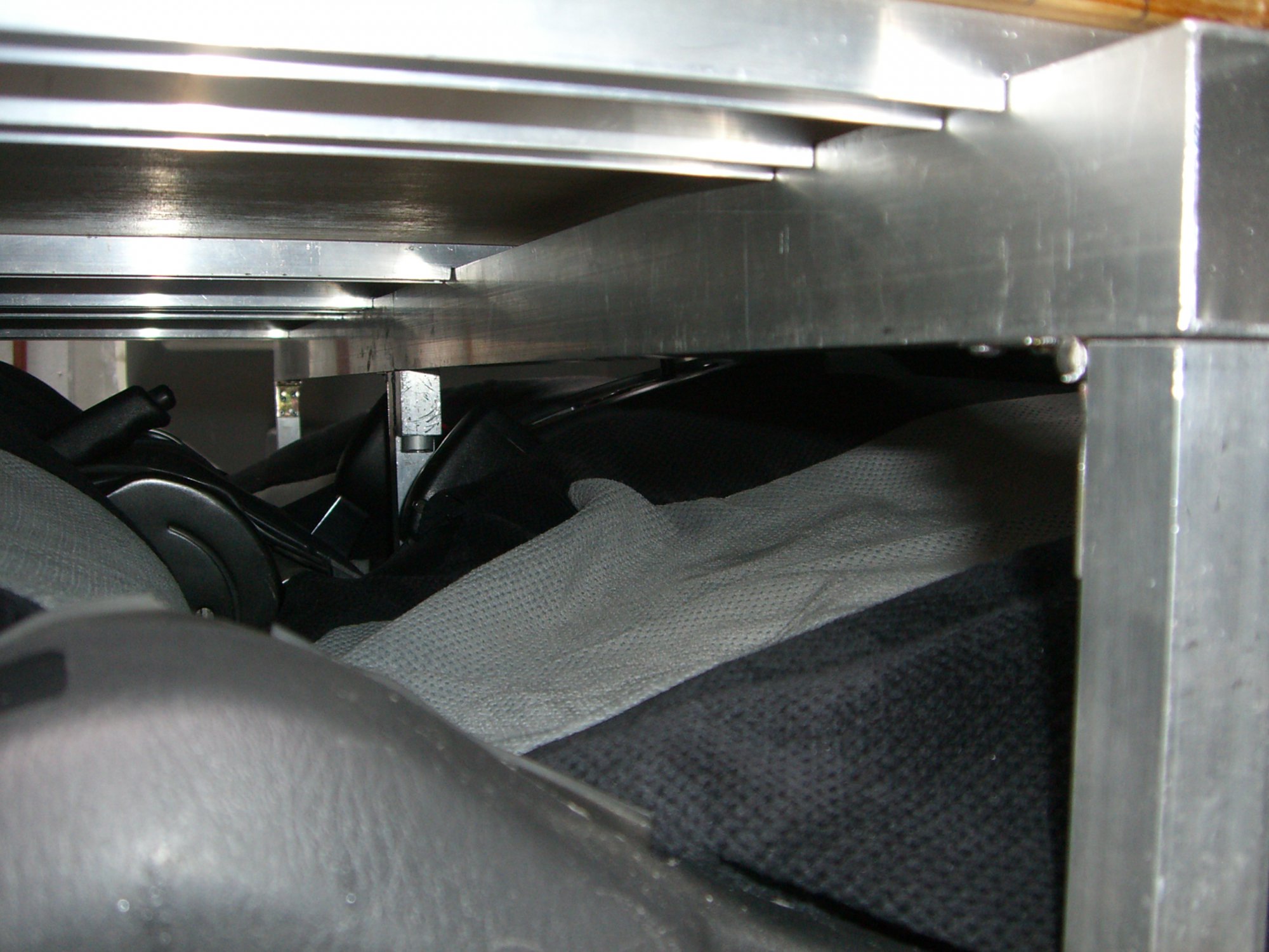

Время снятия-установки? Или на мертво?
В принципе снимать не планирую, но если приспичит, открутить из штатных мест 5 болтов, и вытащить короб.
2 болта по бокам, 2 болта спереди
И один сзади по центру.

по фоткам не понял куда передняя часть девается при складывании? шарниры увидал только на вертикальных подпорках
Shel1983
19 Январь 2011
196
220
Suzuki Jimny и УАЗ Хантер (33", лебедка 9500, лифт 16см, обес и т.п.)
Просто из замка вытаскиваются и все.

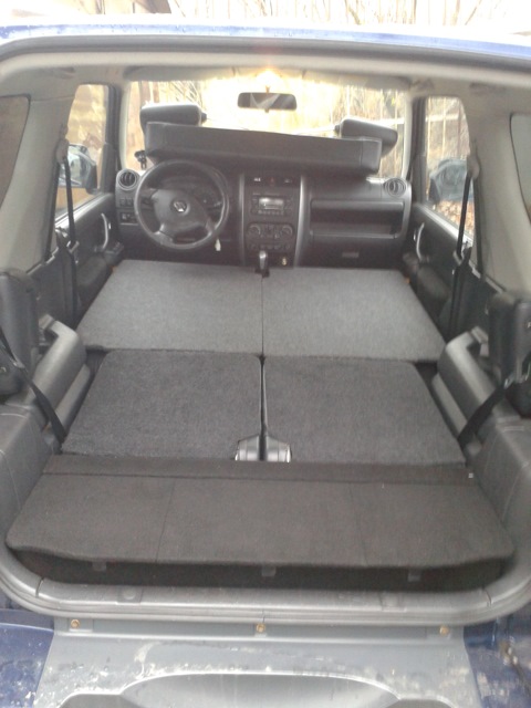

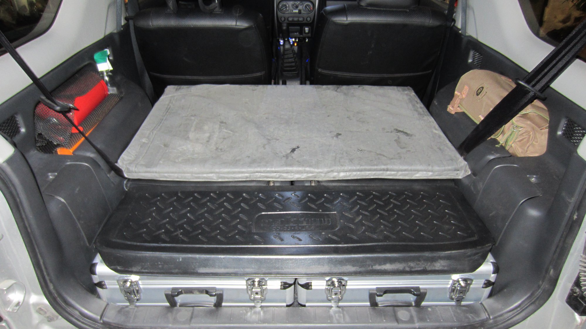

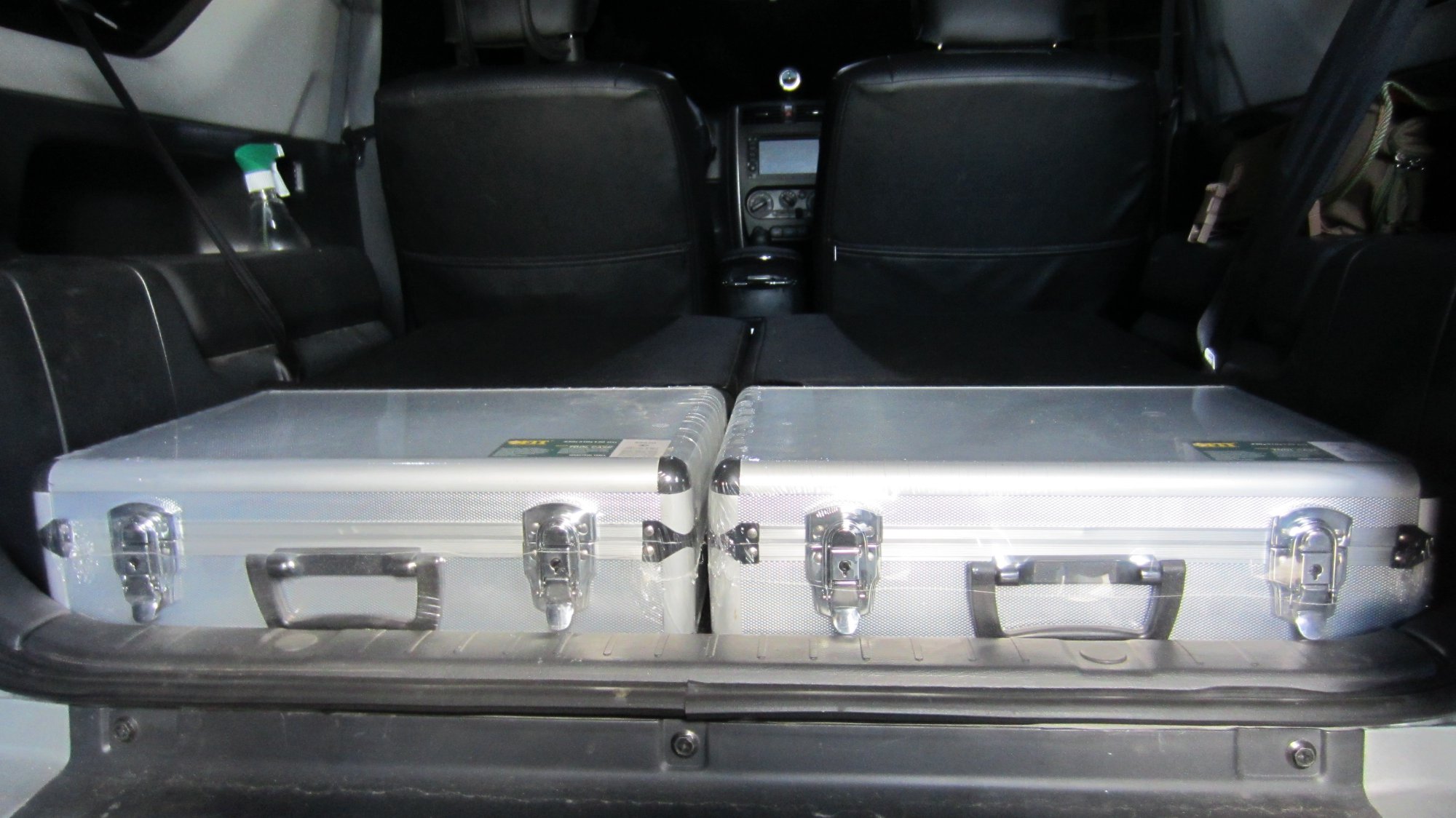

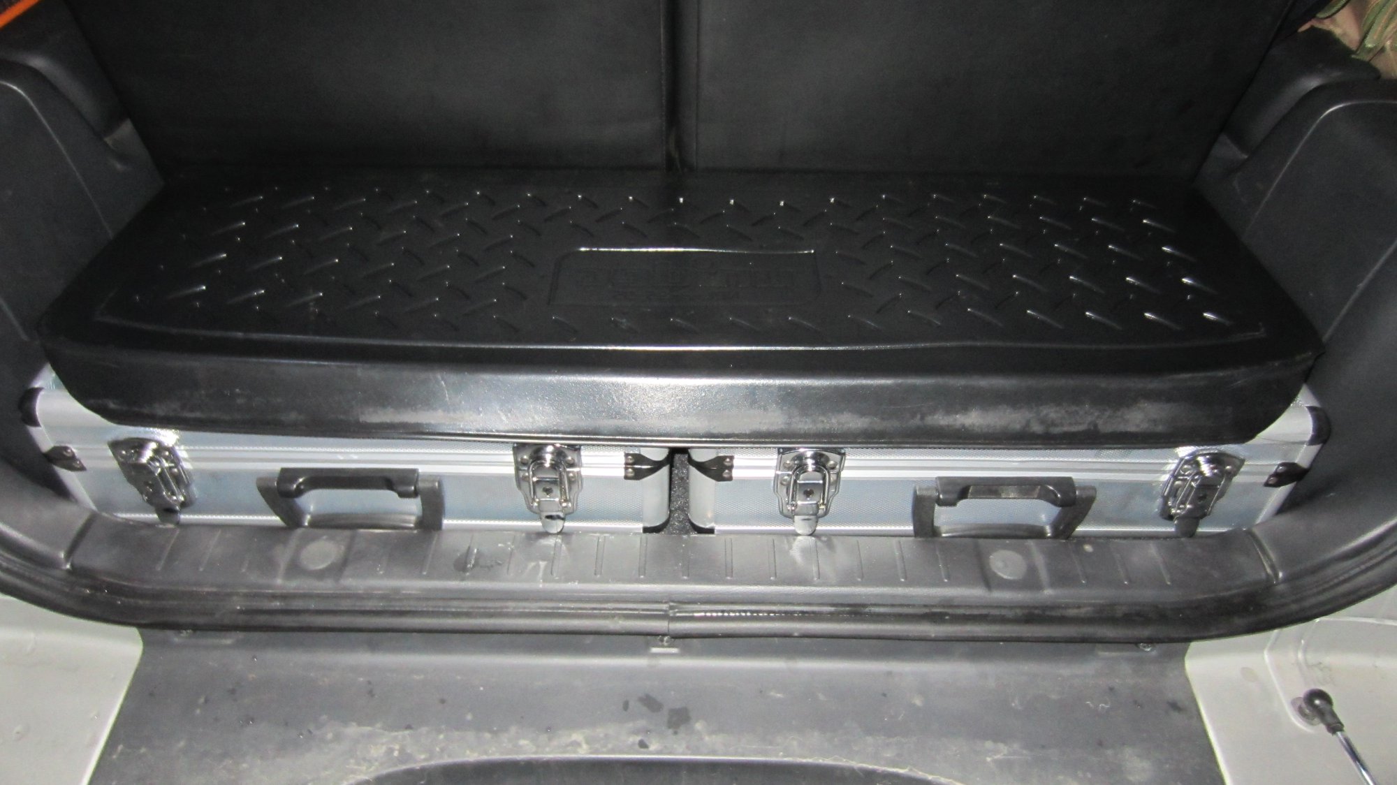

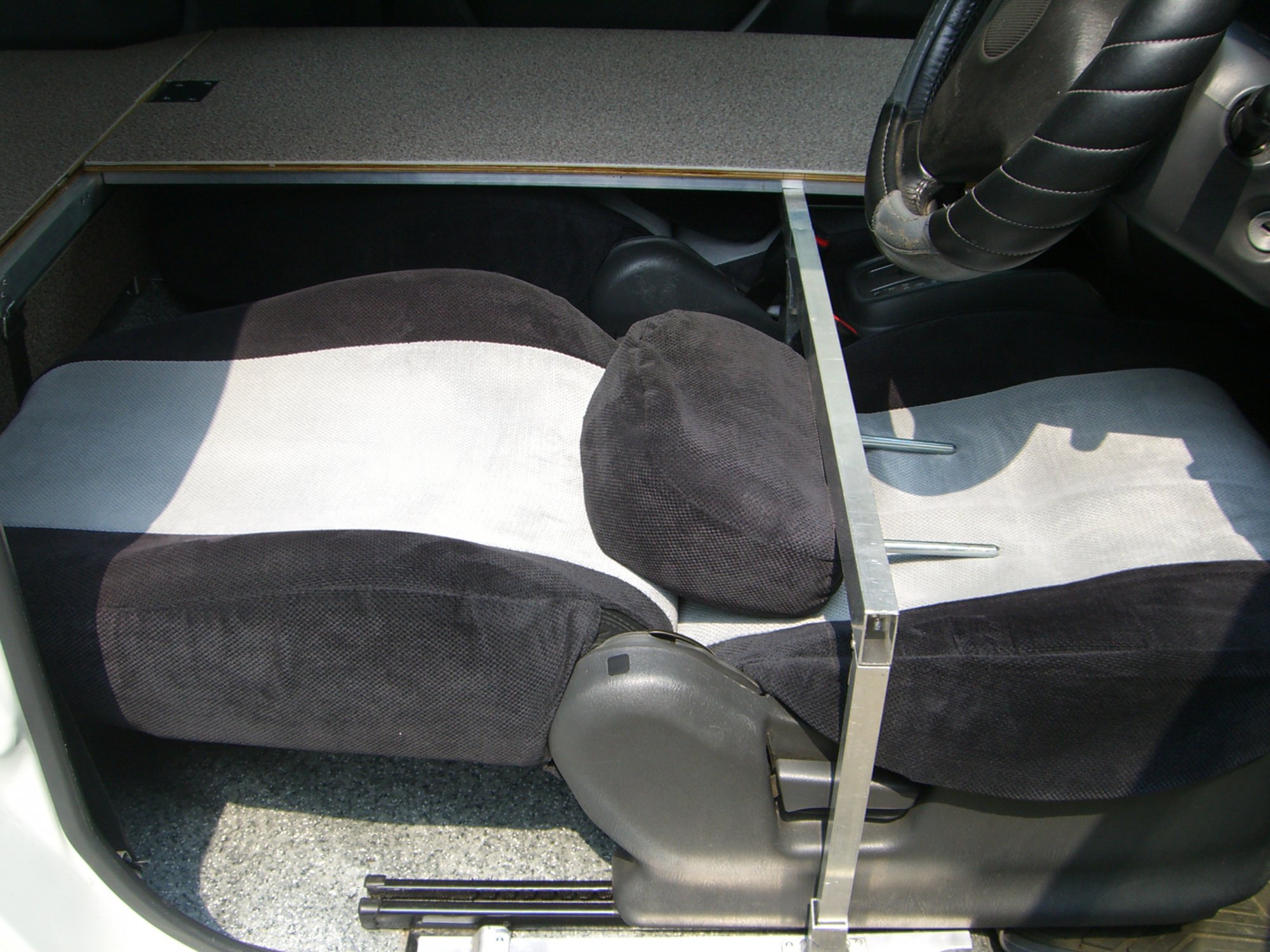

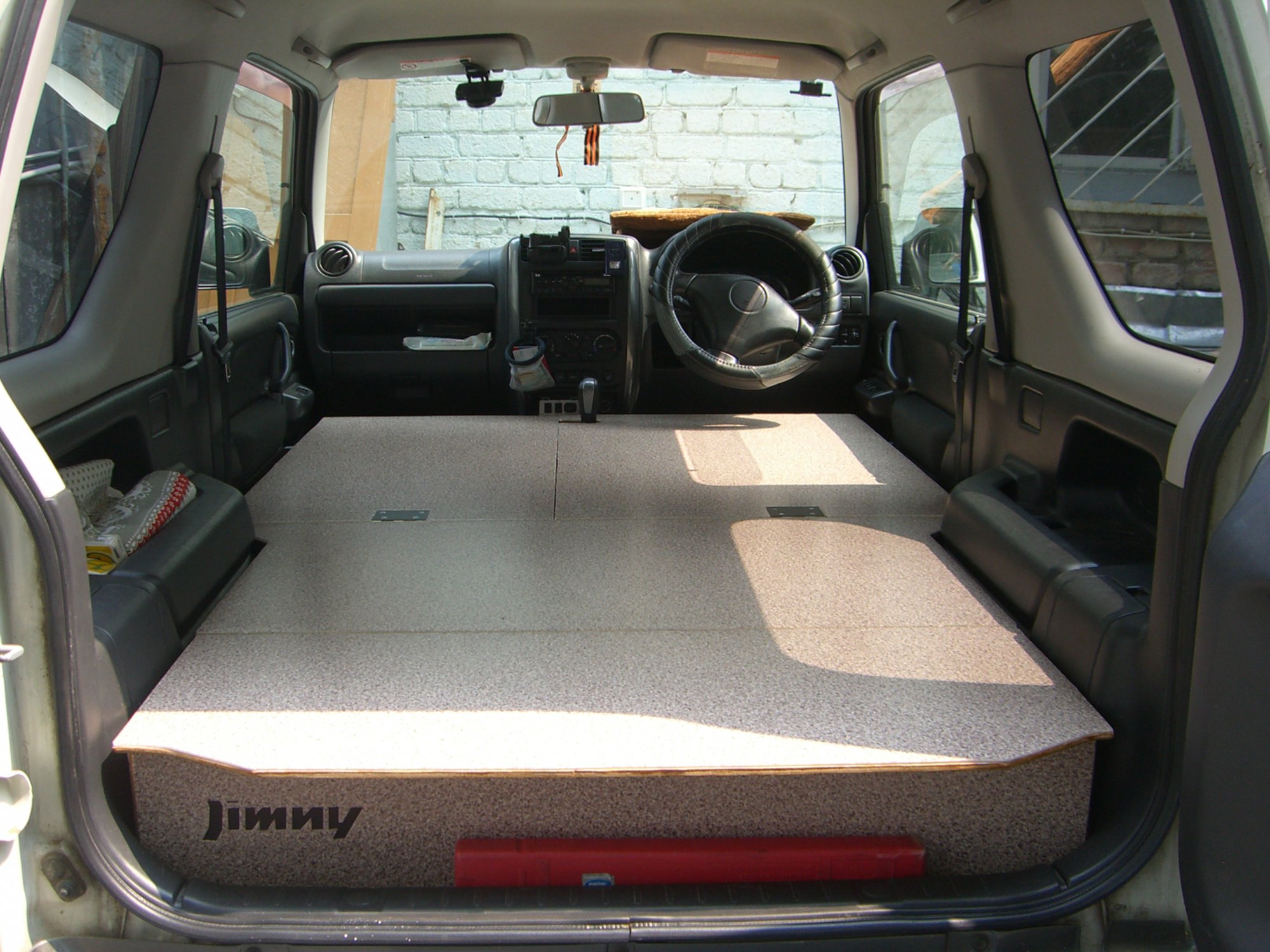

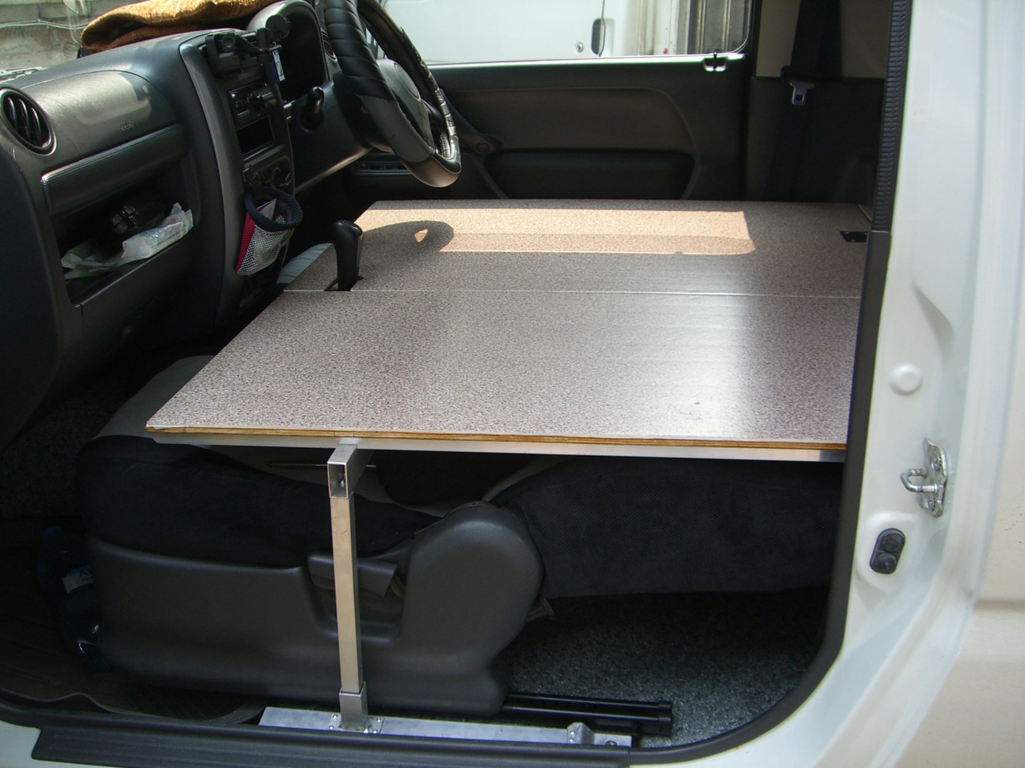

Сделал спальные места в Джимке.

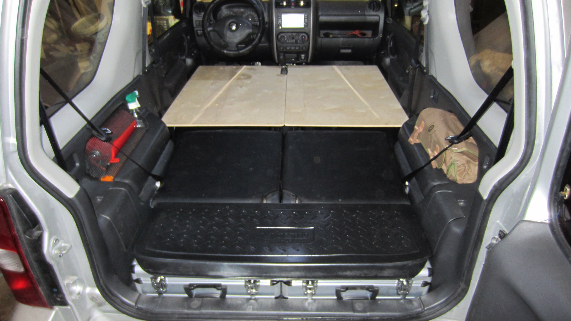

Купил два кейса. Подошли в багажник, как там и были.

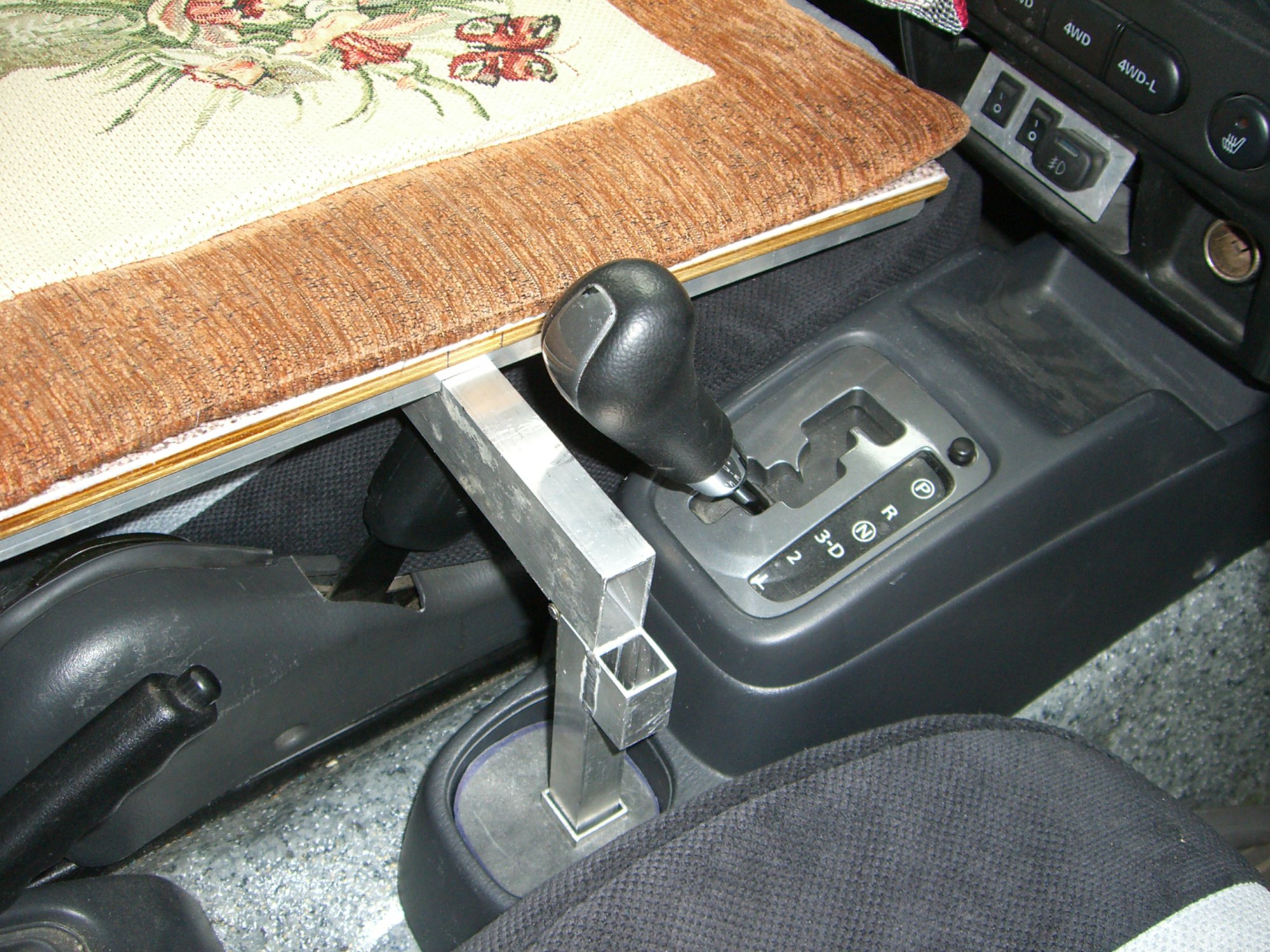

Из 10мм фанеры вырезал два куска (590х940). В левом листе сделал вырез под ручку МКПП на 1-й скорости.
Обтянул тканью. Любимая сшила клеёнчатый чехол. 940мм - расстояние между задними подлокотниками (для транспортировки).
С водительской стороны заказал ручку.

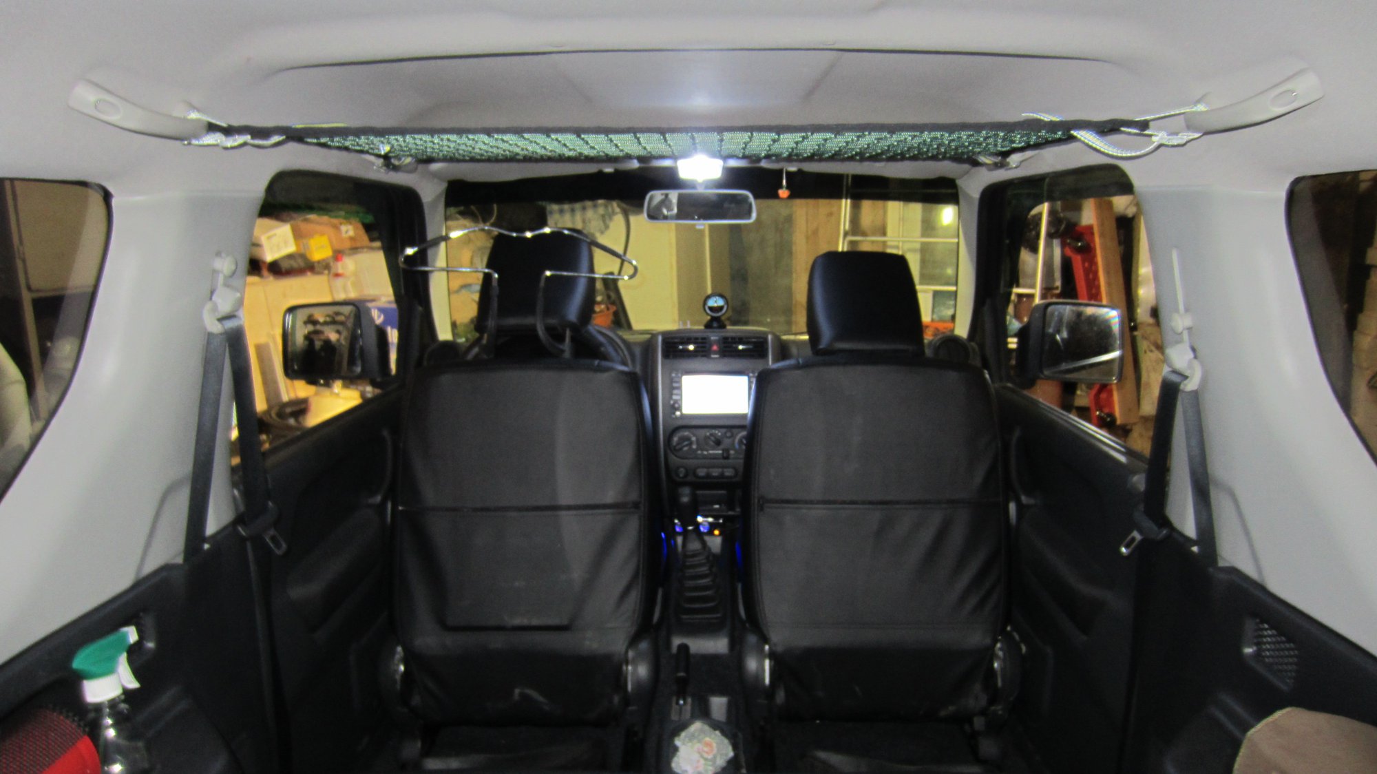

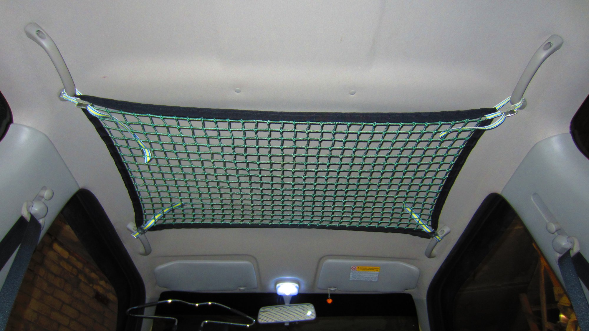

Чтобы за все четыре закрепить стяжками сетку на стоянке, для всякой мелочёвки и одежды.

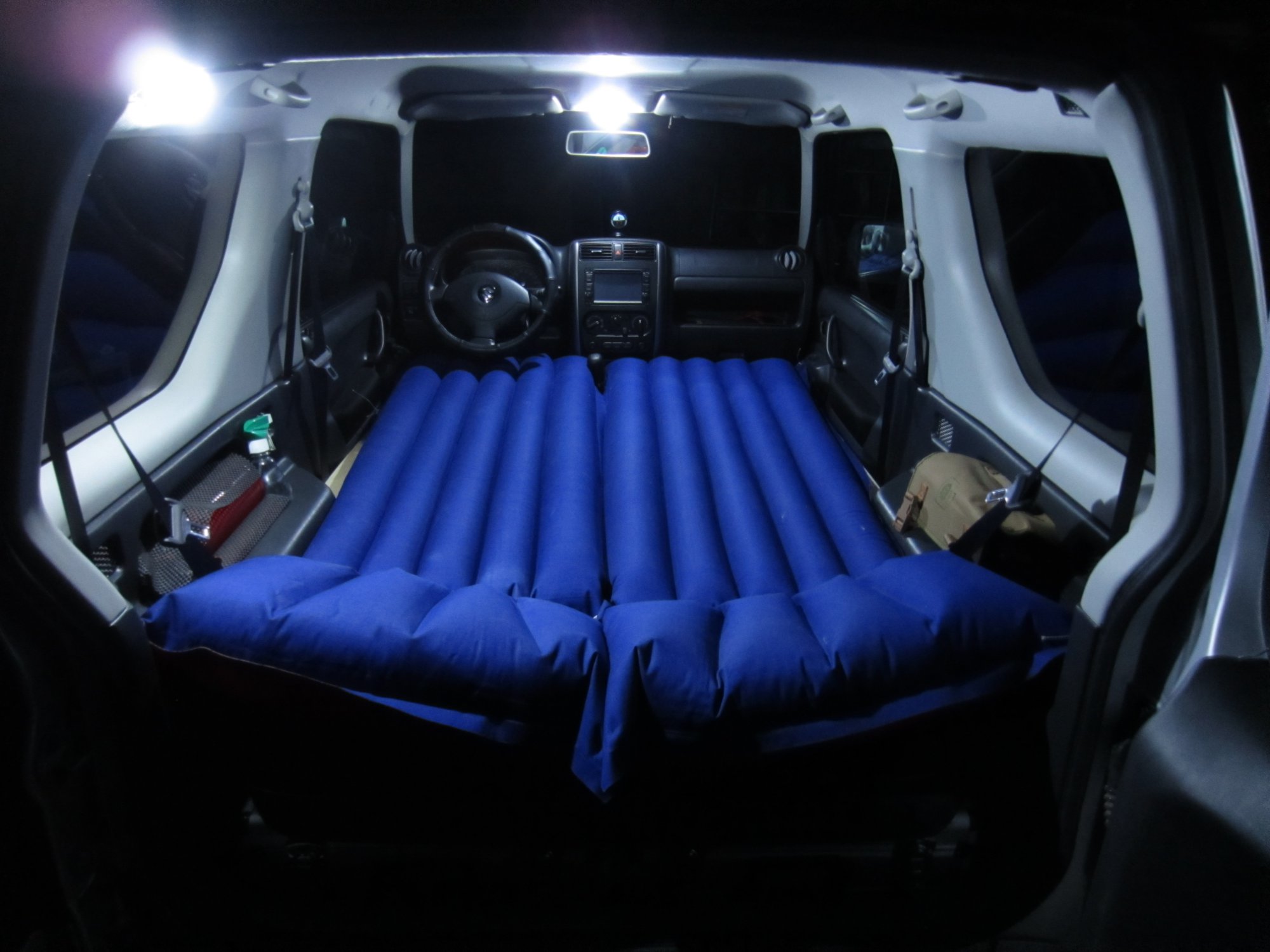

А так выглядят спальные места. )
Надувные матрасы прячутся под спинки. Остаётся ещё место для одеяла (на всякий случай). Спальники само собой разумеются.

Сетку покупал или сам делал?

А размеры матрасов какие?

у спинок снимается подголовняк и спокойно раскладывается назад, максимально сдвинув вперёд сидушку.
Не знаю. В палатку покупал, в рыболовном магазе. Обыкновенные надувные матрацы, на море плавать. )))
Если интересны размеры, могу замерить.

Налаживай производство сетки, думаю желающих будет достаточно )
))) Для женщины, владеющей швейной машинкой - ничего сложного. Я своей помогал только натягивать сетку и карсажную ленту, когда она их смётывала.

Тоесть не интексовские надувные кровати? Именно пляжные? Хочу просто понять, какой размер входит нормально.

Идиотский вопрос - а где спинки передних сидений? У меня они вперед полностью не складываются, а назад и некуда вроде...
На новых Джимках (с 2012г.) чтобы полностью(горизонтально) сложить з/спинки, нужно совсем убрать сидушку и снять подголовники. Видно на последней фотке.
С передних снимаются подголовники, кресла полностью сдвигаются вперёд, спинки полностью откидываются назад. Боковые упоры спинок и сиденья получаются на одном уровне, почти вровень со сложенными задними спинками (задняя сидушка убрана совсем).
Не. Обыкновенные.
Между подлокотниками 940мм. Матрацы чуть приспустил и они хорошо вошли. Значит по ширине около 50см.

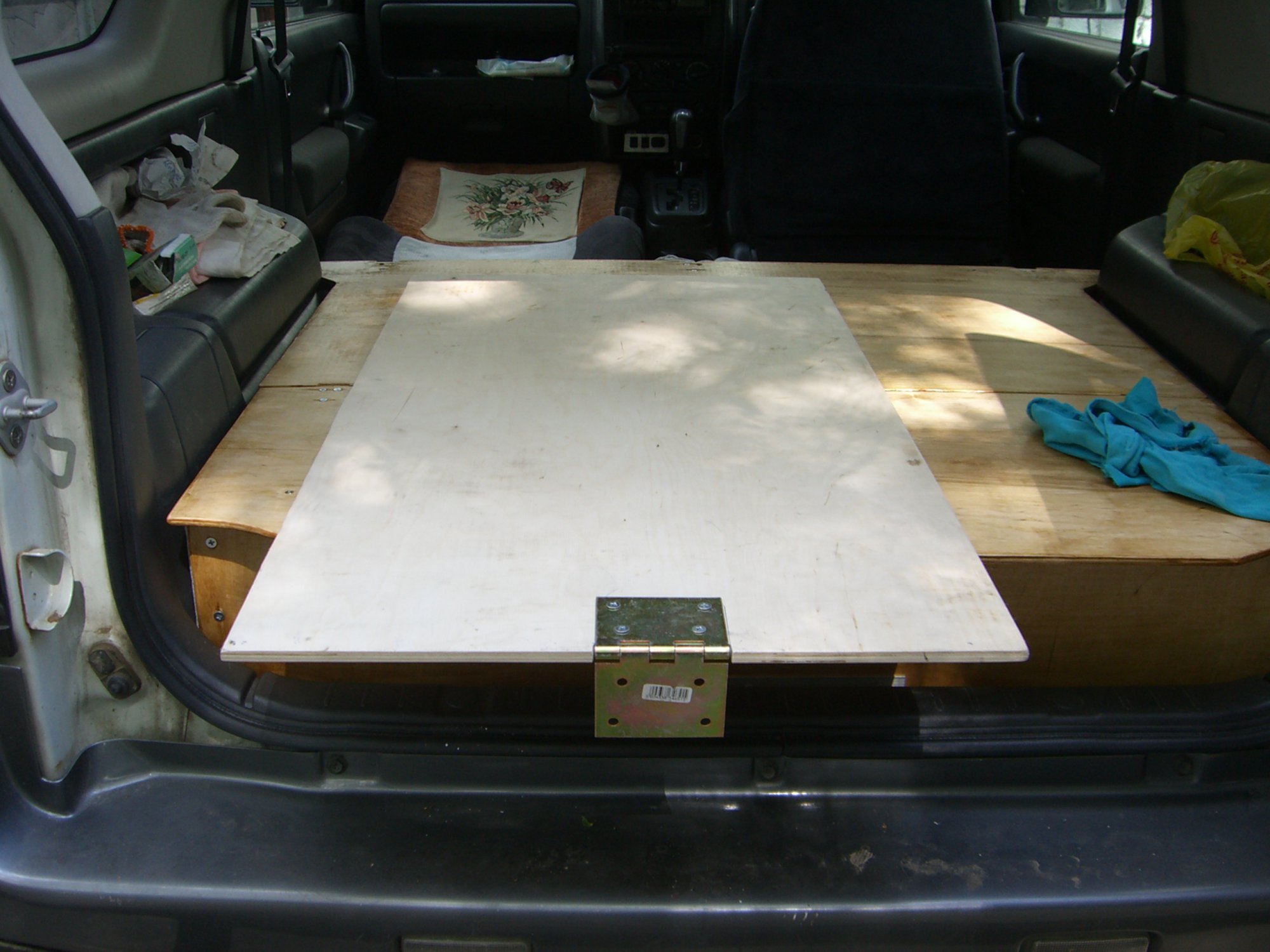

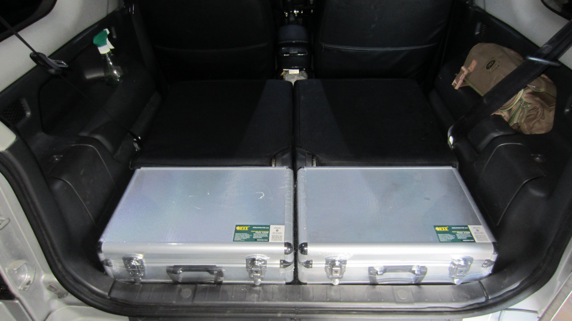

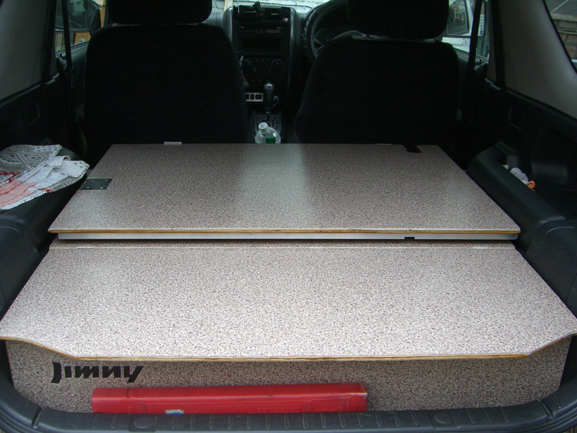

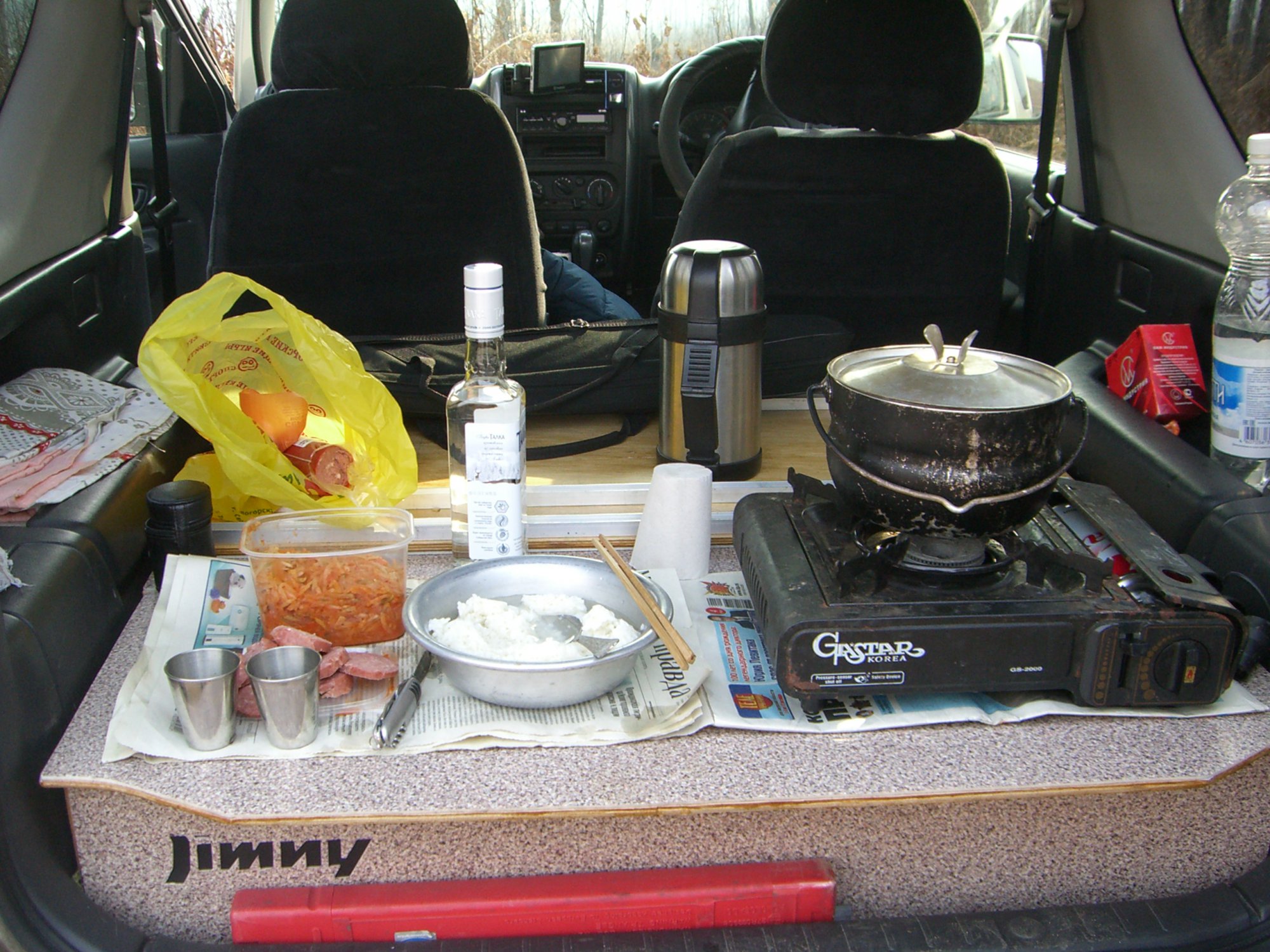

Фанера просто лежит на боковых упорах разложенных передних кресел. Каждый лист - на четырёх точках (2 упора на спинке и 2 - на сидушке).
Оба листа складываются в чехол, сшитый женой и в транспортном положении лежат на сложенных спинках з/сидений (фото N6)

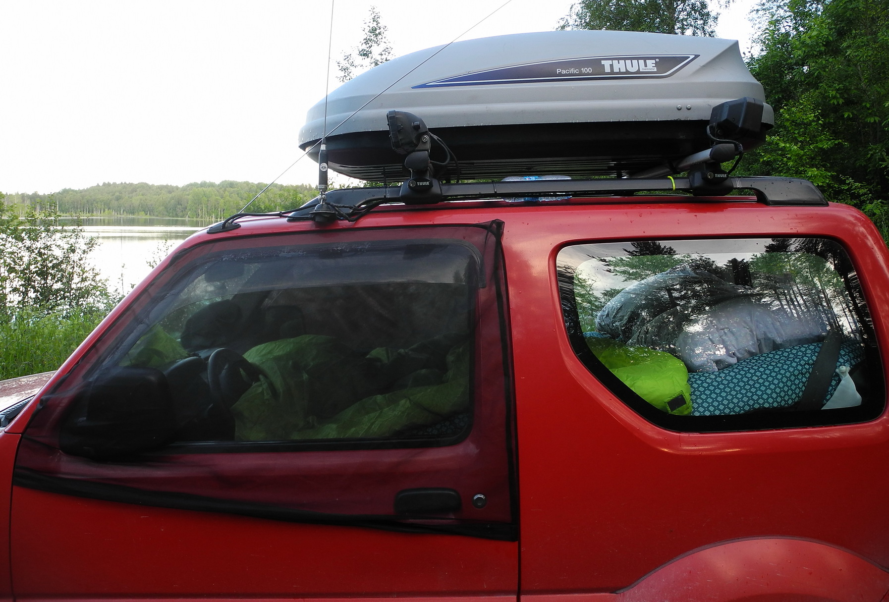

Перед поездкой в Кенозерский нацпарк купил москитную сетку, сшил в виде кармана, внизу вставляется резинка, открываешь окна, надеваешь на дверь и спишь спокойно - двойная защита, бюджет 260 руб. на обе двери. Можно и реппелентом ещё обработать. Через двойную сетку не прорвался ни один гад.

В прошедшей поездке думали с женой об этом же, только кусок сетки (размером с окно) сшить с куском материи. Чтобы общее полотно получилось по конфигурации двери. По периметру протянуть резинку и одевать на дверь изнутри. Только сетку нужно с очень мелкой ячейкой или двойную. Гнус пролезает через обычную сетку.

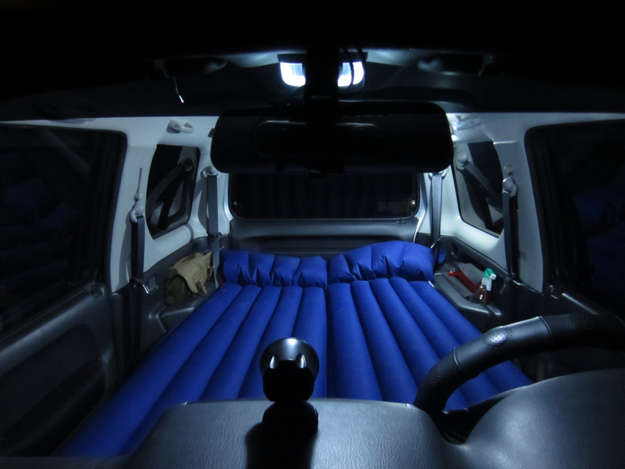

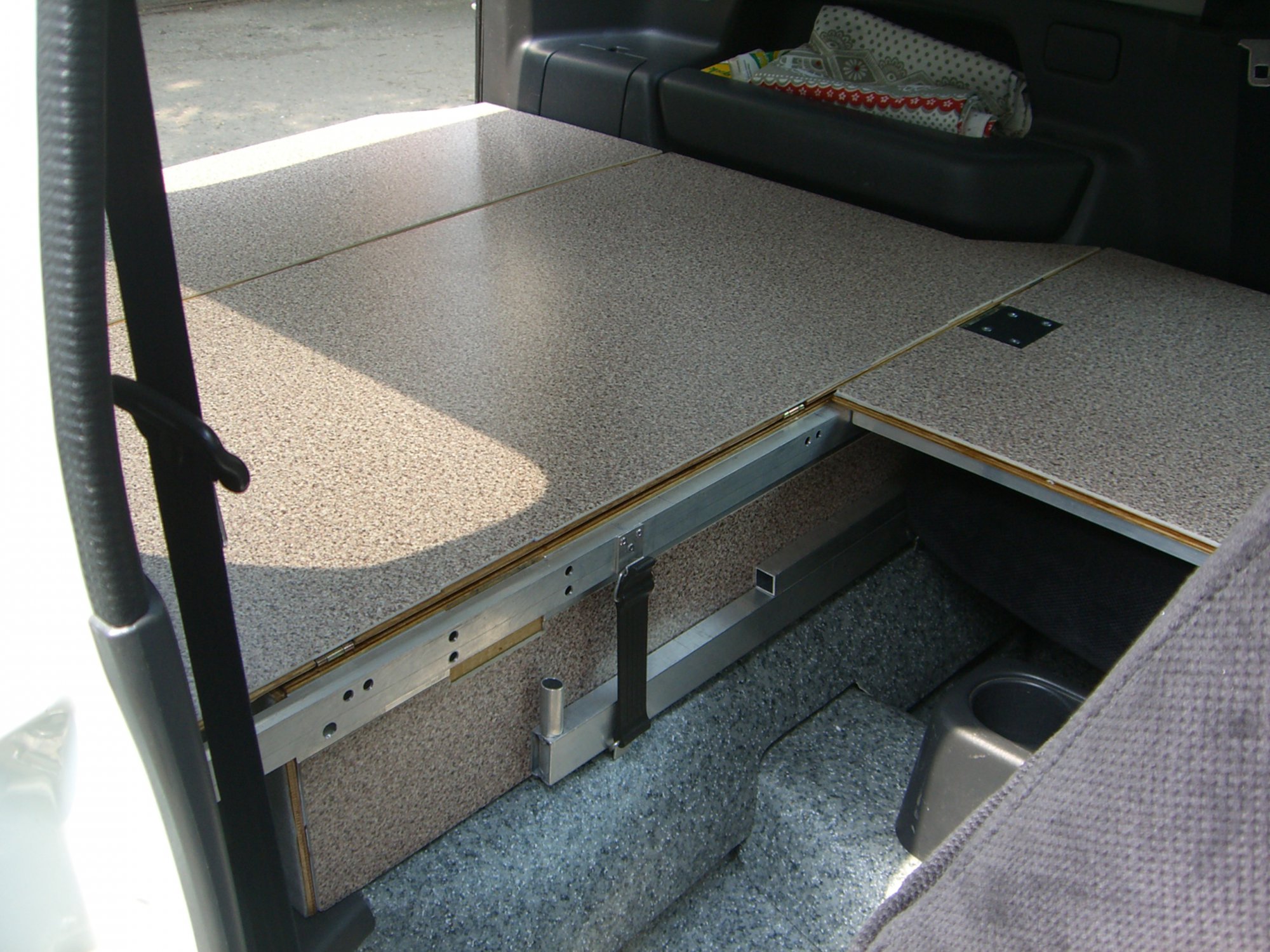

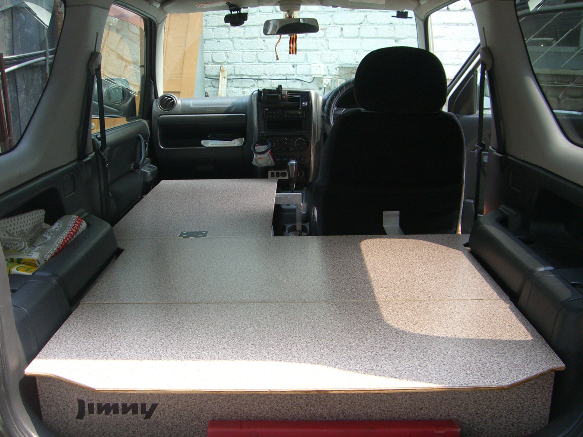

Джиспальник. Автоспальник, для тех, кто попрощался с задним "диваном". CIMG5241.JPG CIMG4730.JPG CIMG4694.JPG CIMG4732.JPG CIMG4734.JPG CIMG4737.JPG CIMG4627.JPG CIMG4741.JPG CIMG4598.JPG CIMG4700.JPG CIMG4705.JPG CIMG4690.JPG CIMG4547.JPG CIMG5213.JPG CIMG5215.JPG CIMG5223.JPG
Будут вопросы. Заходите в гости http://www.drive2.ru/r/suzuki/680389/
Реакции: 10 человек

DVAJIM, а напольное покрытие по месту делали? выкройки не осталось? :)

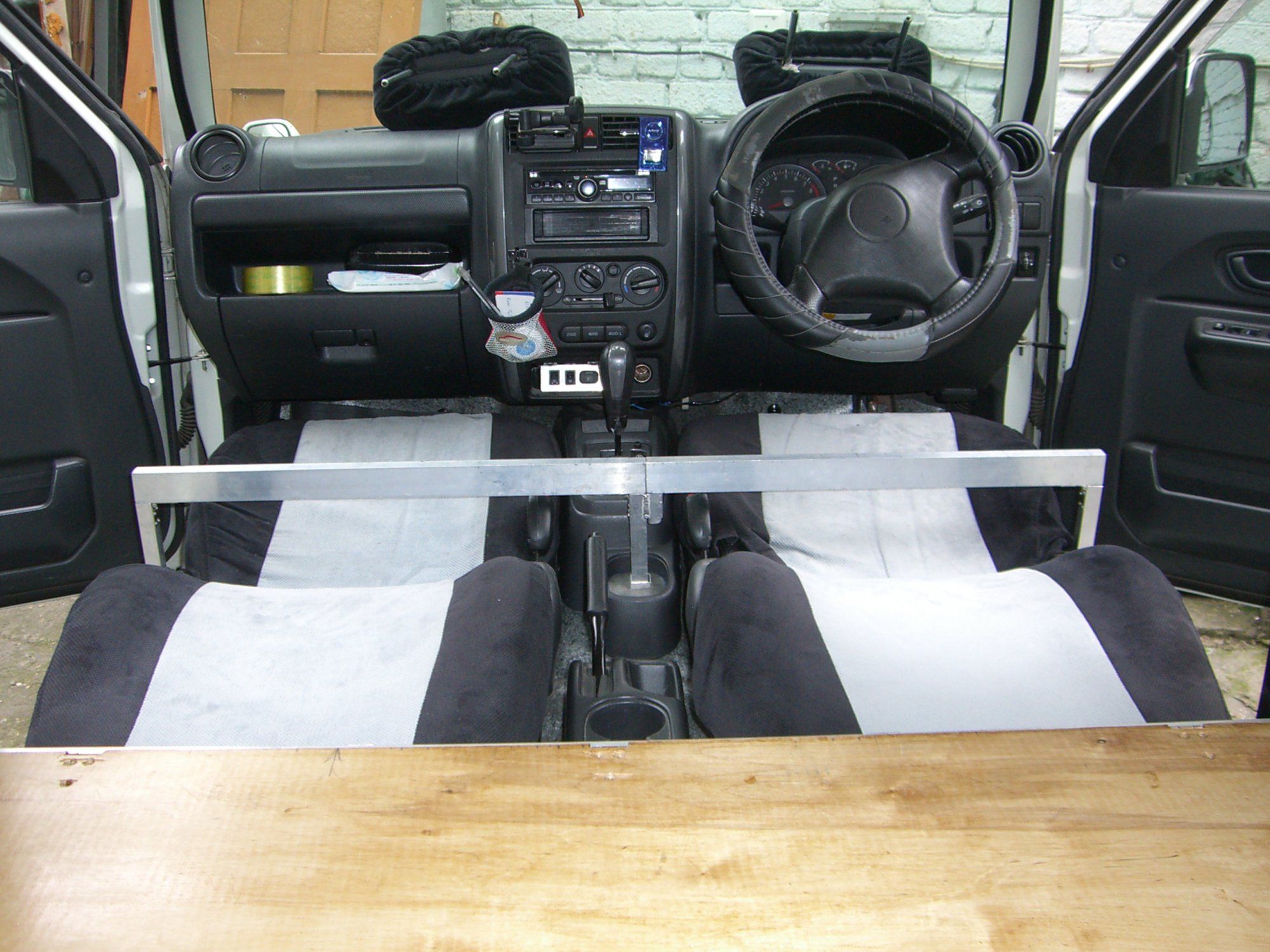

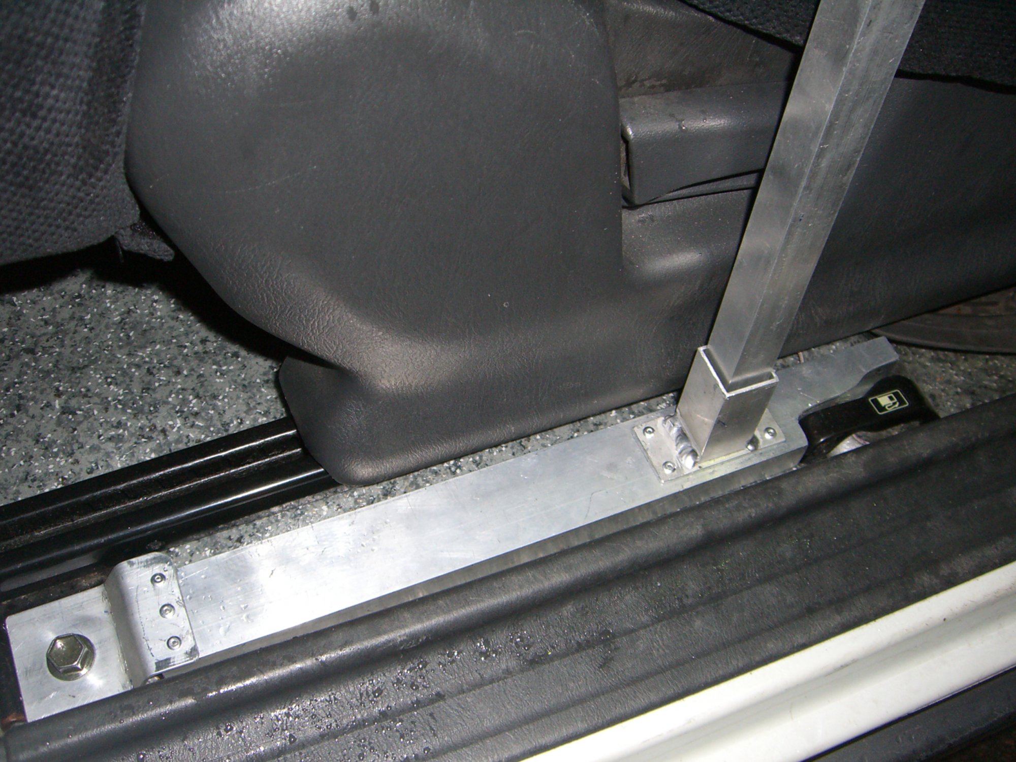

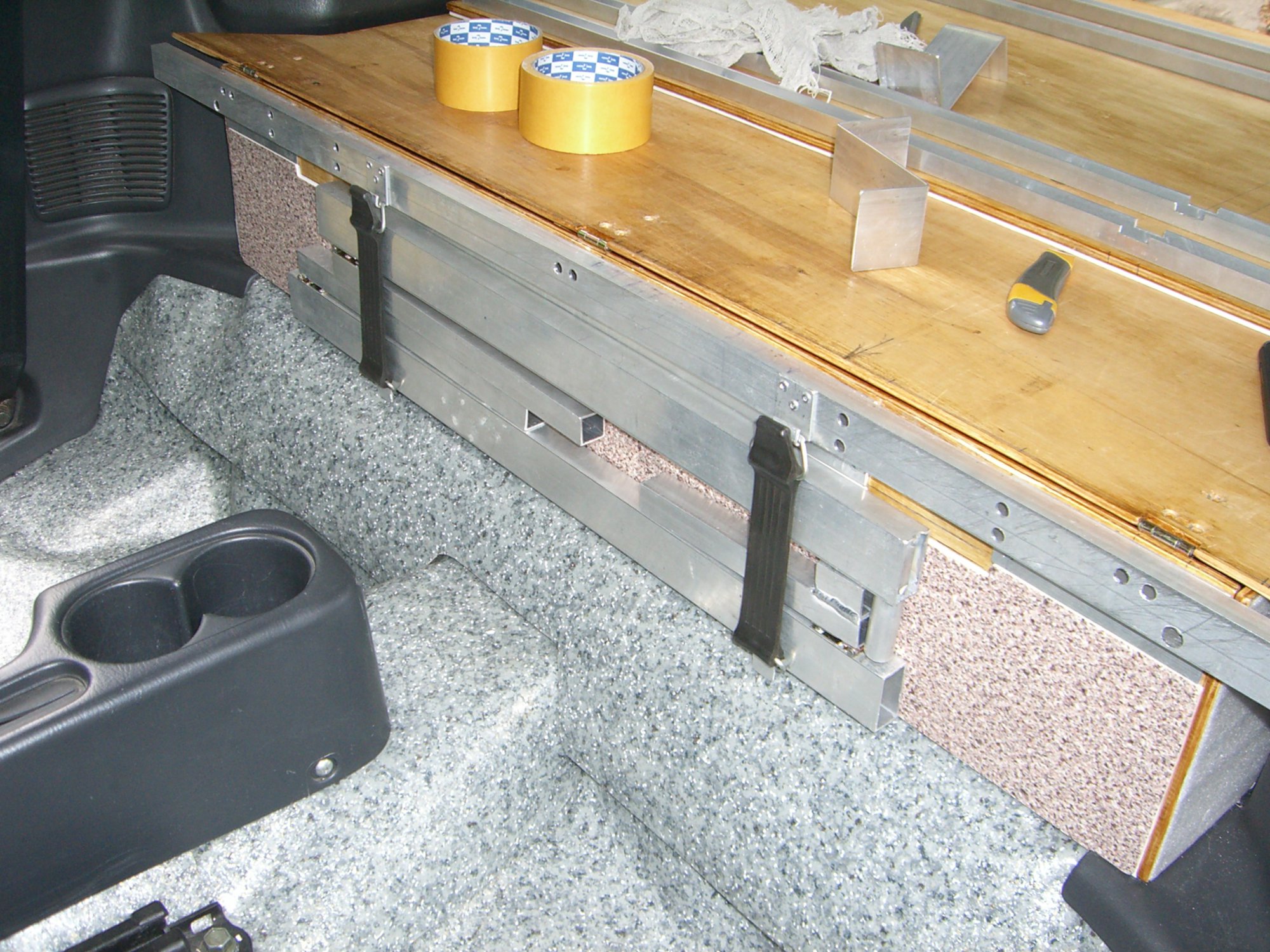

А вот мой вариант спальника (я задние сидения оставил)
вот в сложенном состоянии
более подробно здесь http://www.drive2.ru/l/4915093/
Размеры спальника есть?[DOUBLEPOST=1438019857,1437758432][/DOUBLEPOST]

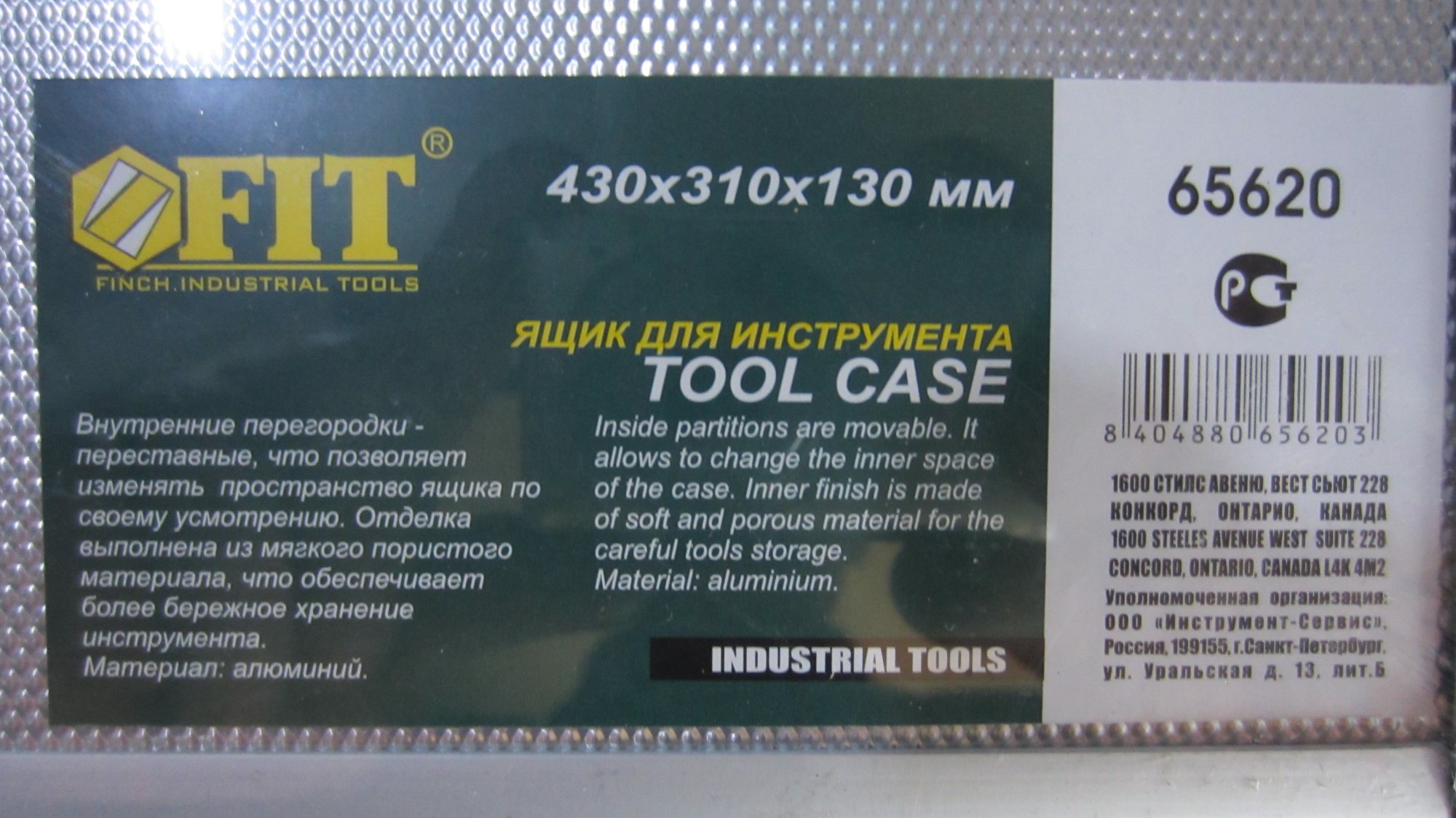

А кейсы где брали?
constantin.ru
12 Сентябрь 2013
103
велосипед
Это ящик для инструмента, отсель вывод: В магазине инструмента))
