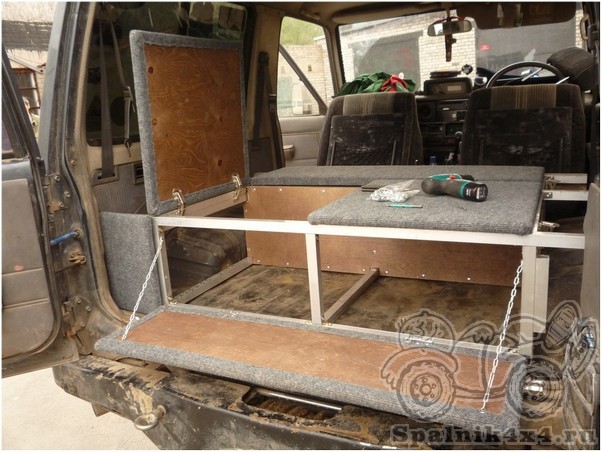

Всем Здравствуйте!!! этот спальник вот эти парни делали www.автоспальник.рф(не рекламо) я просил у них размеры и чертежи, не дали(((
Ну, вы же себе гораздо лучше меня представляете специфику данной модели автомобиля. Внутренняя начинка салона по годам отличается и все делается исключительно по месту, в соответствии с пожеланиями заказчика. Поэтому чертежей как таковых - нет. Завтра к нам заезжает еще один джимник на установку спальника, если интересно могу скинуть фотографии как это будет выглядеть.

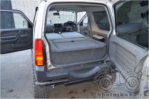

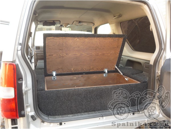

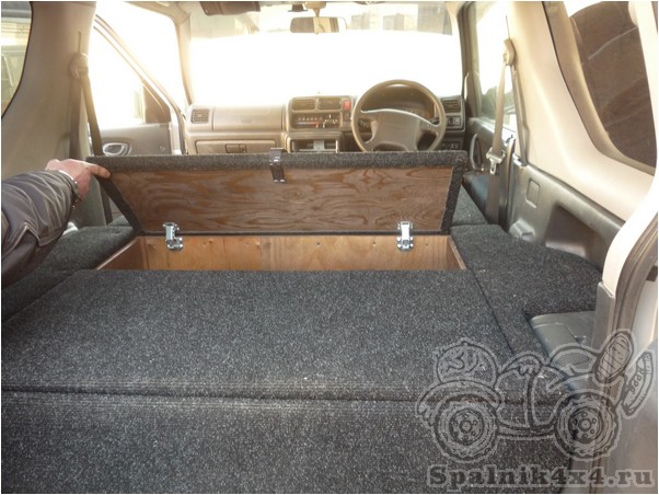

Обычно в стандартном исполнении большинства наших спальников идет 2см поролон, но как-то в Джимов большинство заказов идет без него (видимо экономия каждого мм пространства). В общем, все зависит от пожеланий заказчика. Мы ориентированы на клиента.
зы
на первых двух фото - спальник без поролона, на третьей с поролоном.

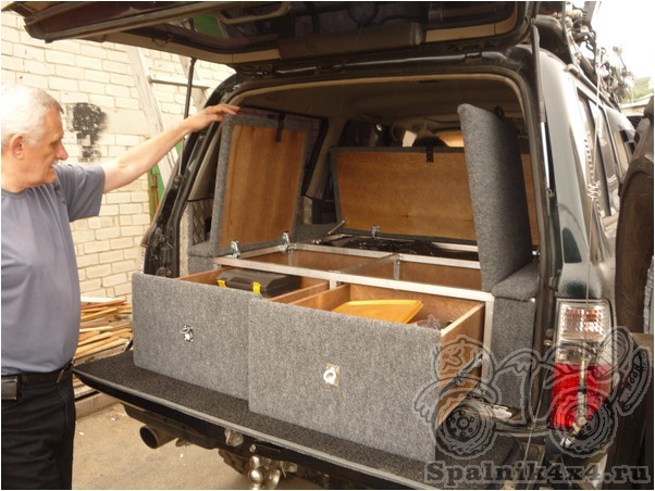

Несколько примеров последних Джимников на этой неделе
а вот глядя на конструкцию, при небольшом тюнинге получится сзади лавка, пусть даже для одного!!! крышка заднего ящика послужит спинкой а крышка второго отделения на полозьях сидушкой.... ребятишка тоже хочет ездить)

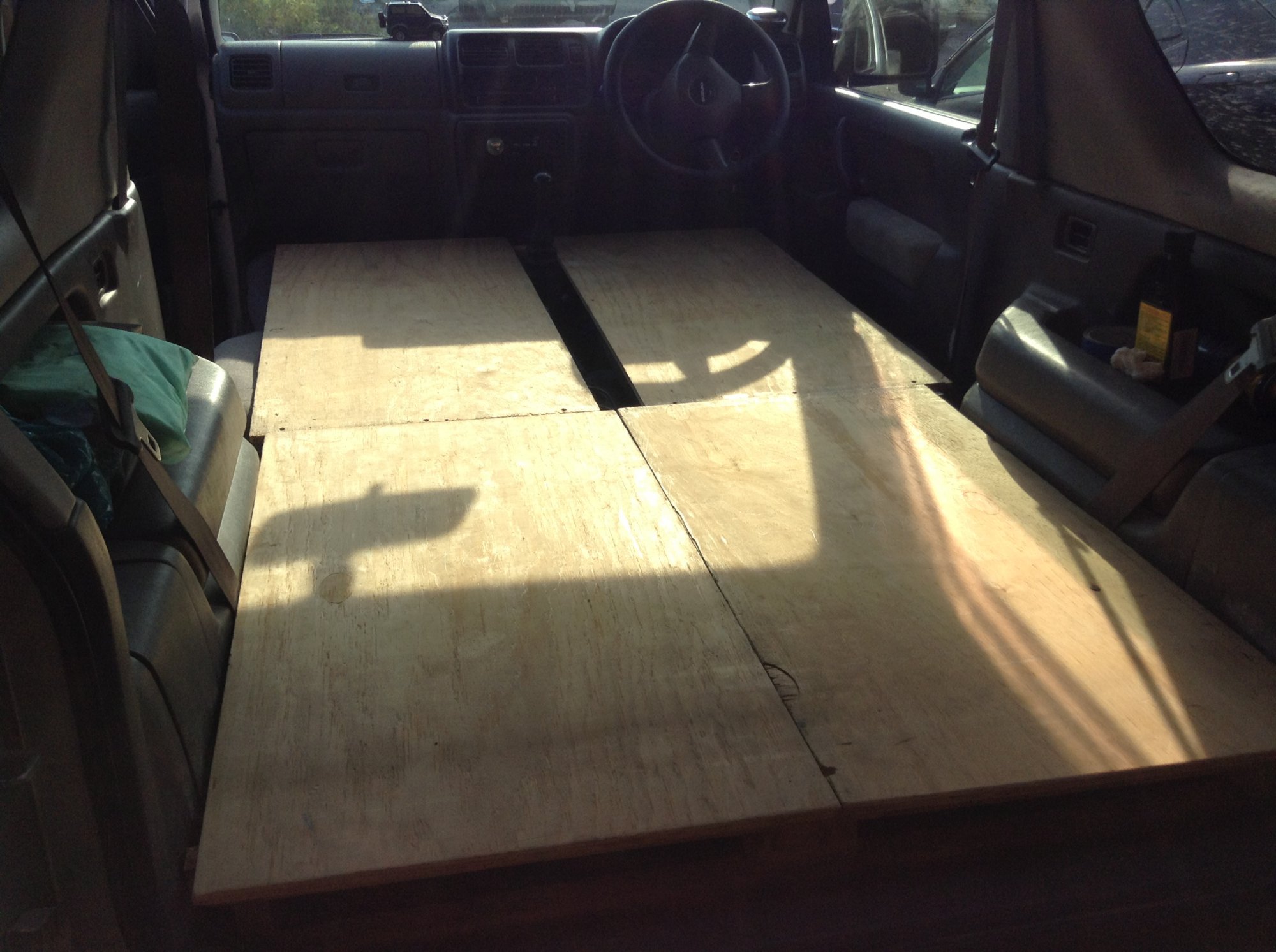

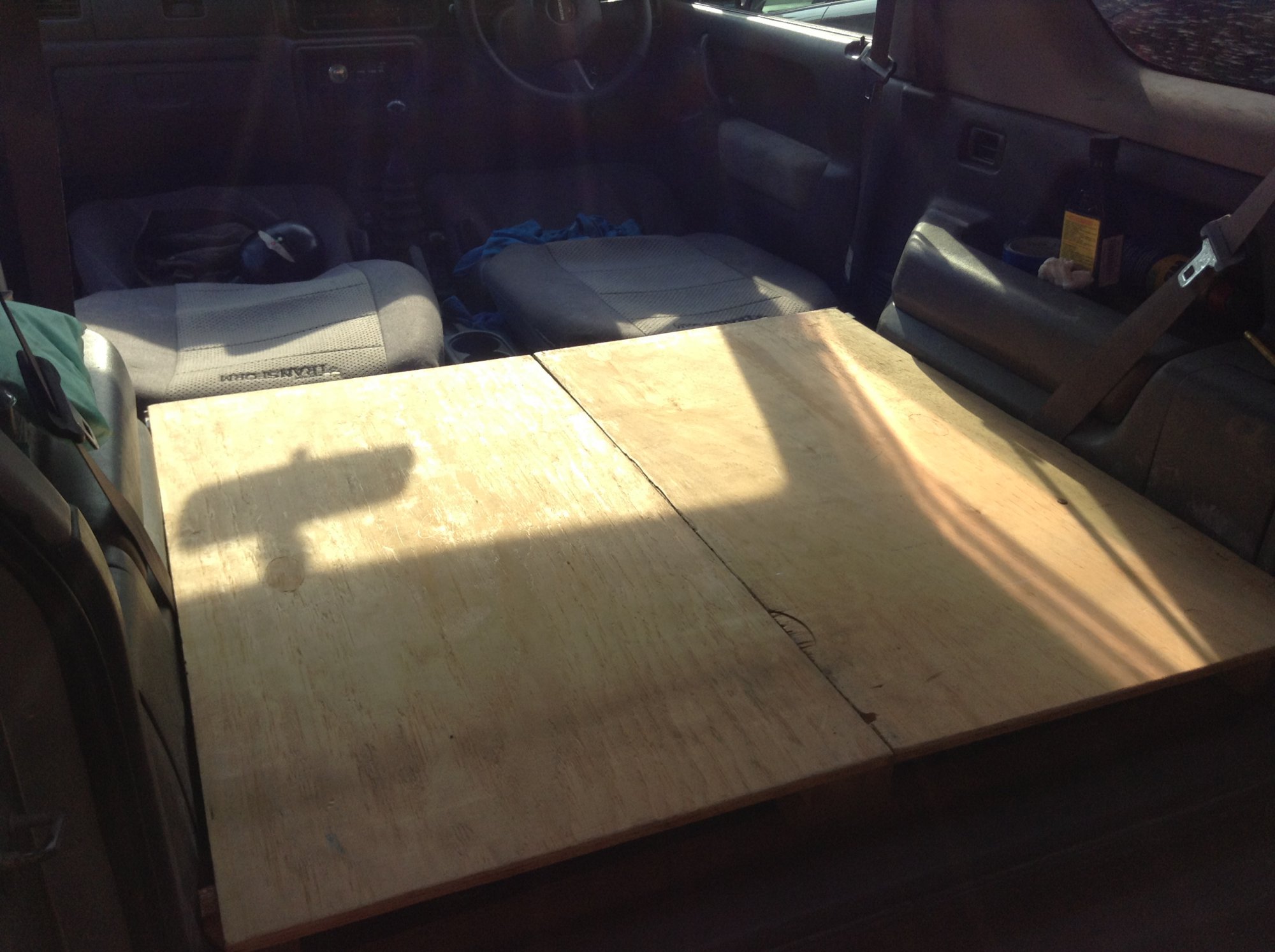

Часто по городу приходиться ездить в троем, ну в четвером оочень редко, но бывает, вот бы замутить съемную раскладуху. Выкинул заднюю подушку, снял подголовники, опустил спинки, вставил "колайдер" на него шмурдяк, прижал резинками и в путь. На месте вынул шмурдяк, разложил колайдер, и лег спать. Приехал, отвинтил пару тройку крепежей, и на полку в гараж.

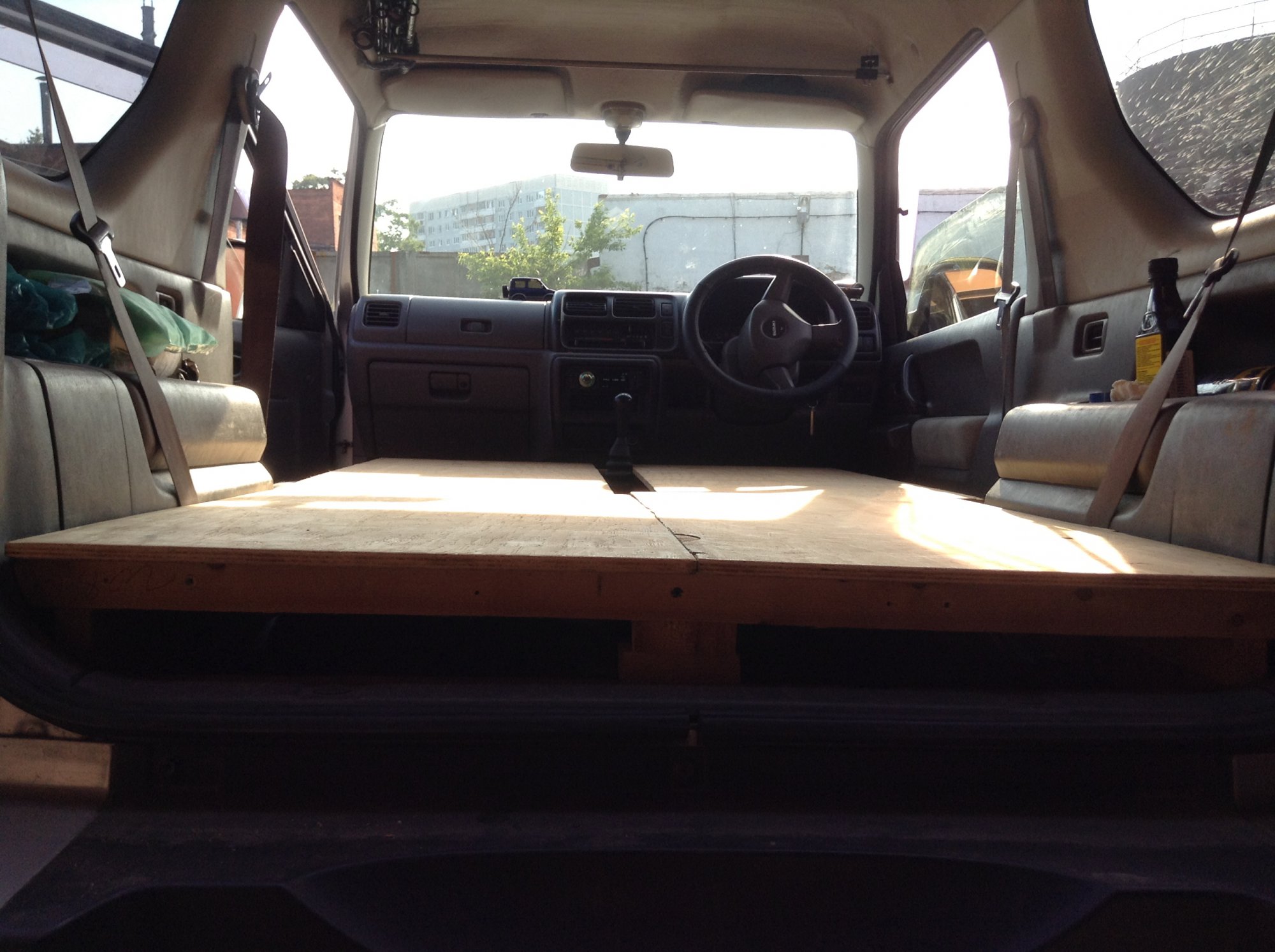

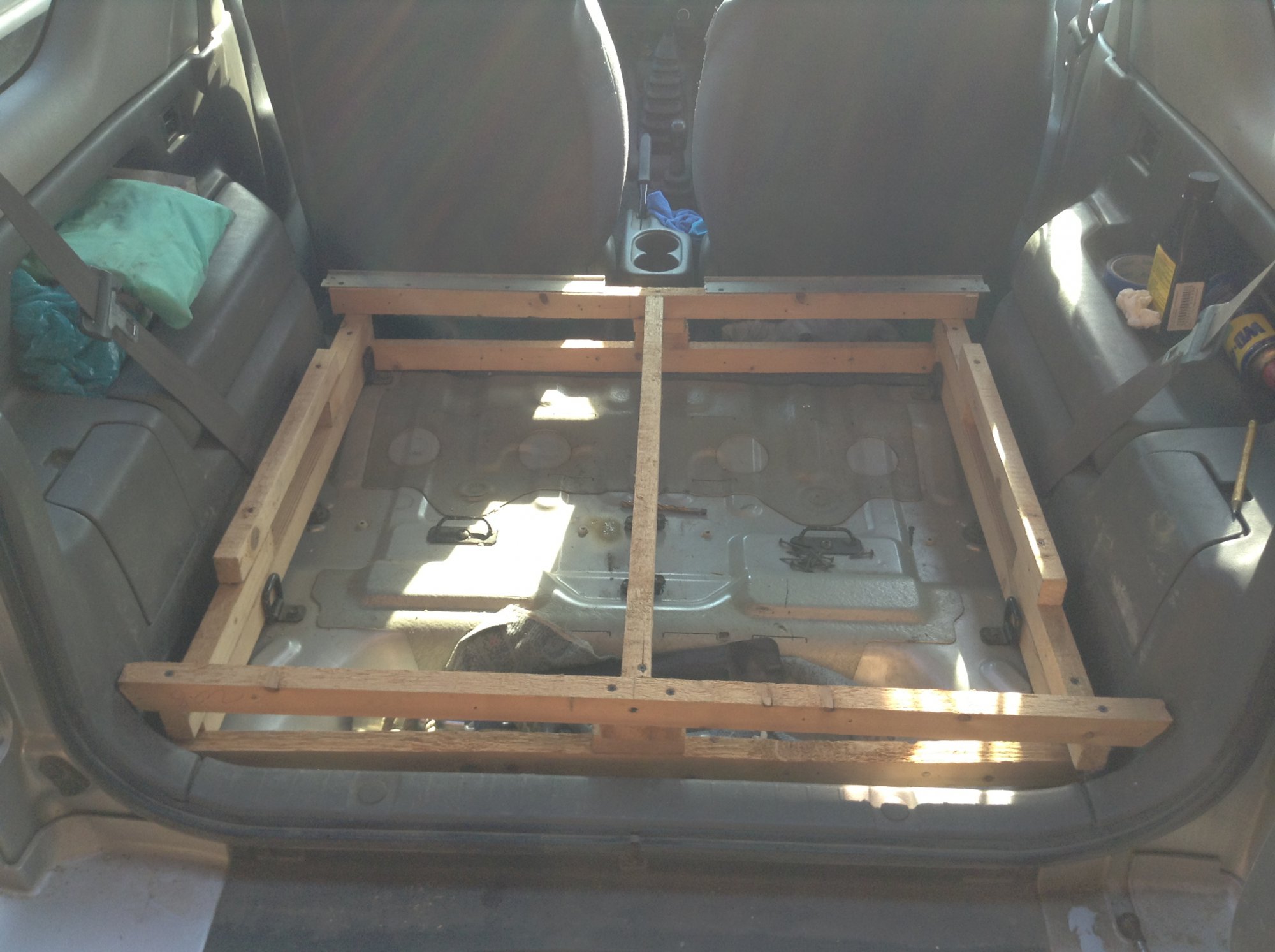

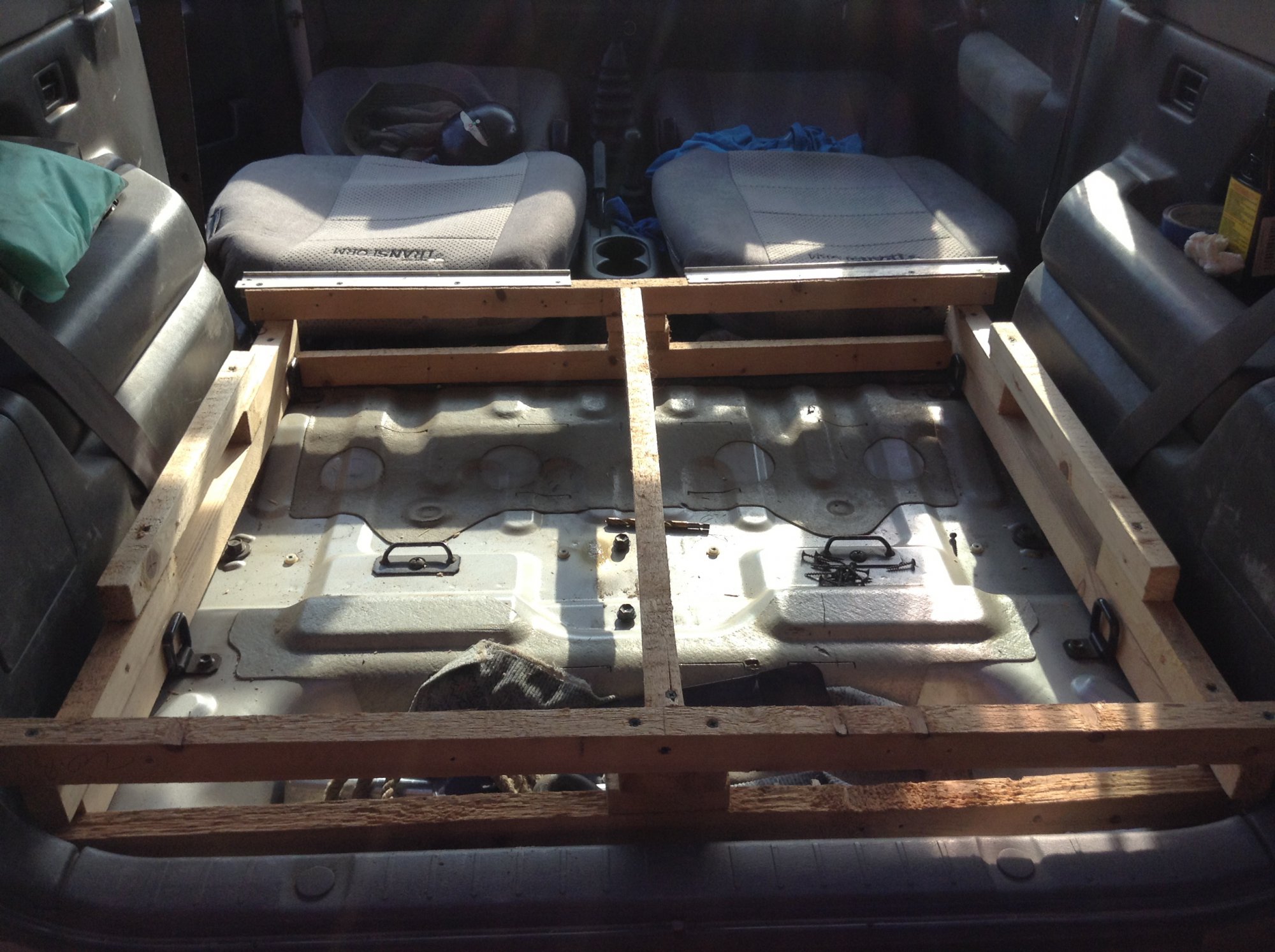

Назрела тут необходимость в спальном месте, можно конечно и в палатке, но это лишний груз и время на установку, короче, решил я оборудовать своего проходимца полноценным спальником во весь свой рост (184см). Полазил по бескрайним просторам инета, и нашел несколько конструкций, но вот только просят ребята за них от 15000 рублей, Для меня это дороговато, да и не вижу я препятствий для того чтобы сделать подобную конструкцию самому. Решил основание сделать из брусков что остались от ремонта, а поверхность из фанеры, тоже остатки. ну и пошел процесс, сразу скажу что ни каких четрежей или эскизов не было, делалось все по месту, если у кого будут вопросы — обязательно отвечу и расскажу что и как делал, хотя там и так все видно отлично. Осталось купить поролон, вырезать, наклеить и обшить это все дело карпетом, есть такая ткань в автомагазинах, разного цвета. только высота у меня ниже,чем у тех конструкций что предлагаются, но пространства под спальником хватило чтобы спрятать полностью весь шмурдяк возимый в машине, и еще сапоги болотные, бродни, удочки короткие, все рыбацкие принадлежности и все остальное типа инструмента и прочего автохлама… Самый большой плюс своей конструкции вижу в том что на спальнике можно вполне комфортно сидеть, переодеться там , если дождик вдруг или холодно. В предыдущих конструкциях только лежать, сесть не реально из за высоты спальника, хотя и свой плюс - много свободного места по спальником. Сейчас спальник укрыт поролоном 40мм и обшит тканью, каждая фанерина в отдельности. В сложеном состоянии очень компактно, в разложеном мягко спать.

В предыдущих конструкциях только лежать, сесть не реально из за высоты спальника, хотя и свой плюс - много свободного места под спальником.
Есть еще один плюс, высокие конструкции используют всю ширину салона...

ширины хватает спать вдвоем, а вот то что сесть в машине нельзя - это очень не удобно. уже были ситуации когда приходилось переодеваться в машине, а снаружи дождь, попробуйте это сделать лежа, а не то что сидя...
Обратите внимание,кто собирается делать спальное место выше сидений!

Согласен, если штурман девушка, то можно и еще поуже сделать :) Для меня выбор между возможностью сесть и организацией пространства в виде трех ящиков и более широкого спального места решился в пользу последнего. Тут каждому свое :) Сплю в машине не так часто, а вот ящики удобны всегда.

А в итоге то все деревянное, или каркас металлический есть?
Редко здесь бываю, соответственно и отвечаю не часто, но по сути: возможны конечно варианты изготовления спальника с алюминиевым каркасом, как на полноразмерных авто. Но по факту разница в весе получается незначительная, что нельзя сказать о конечной стоимости, ибо алюминий стоит уже других денег. Вам эти несколько кг так принципиальны? Если да, то у нас в мастерской уже давно разработаны варианты с вживлением алюминиевого каркаса в тело спальника для облегчения веса. Но если вы не участвуете в спорте и не обладаете трехтонным пятидверным авто, то ал. каркас - это выкинутые деньги т.к. для джима разница в весе всего несколько кг.
Мы уже не один спальник сделали Роме Exelero, который с моей точки зрения, давно уже всё про джима понял, и все спальники были из влагостойкой фанеры. Мы, кстати, изготавливаем вещи и для яхт, так что все изделия пропитаны специальным составом позволяющим фанере безболезненно переносить погружение в воду. Тестировали образец. Двое суток в погруженном состоянии без негативных последствий. Так что это более бюджетный и правильный материал для изготовления спальника в Джимнике.
Если же говорить о металле подразумевая Fe, то это уже на любителя со всеми вытекающими плюсами и минусами.
