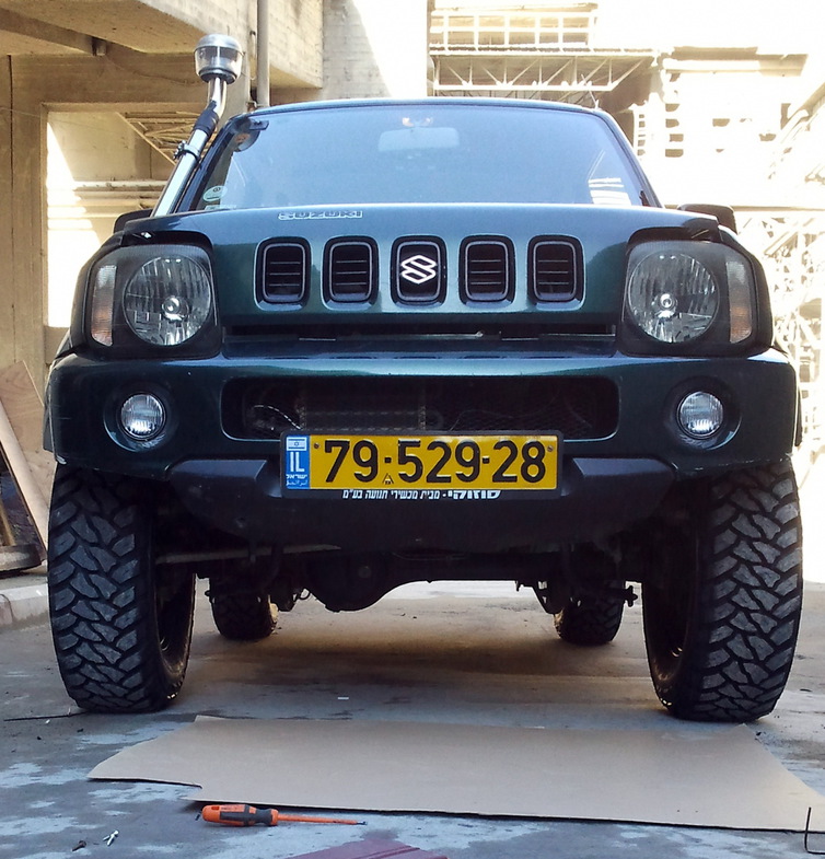

Резал только углы так как при лифте в 2" и установленной 30-й резине на ямах края бампера и арок цепляли за протектор.
жаль нет фото с колесиками , у меня тоже лифт в 2" но колесики 29
весь в мучениях
пока резанул бампер
вроде пока ни за что не задевает , но еще не выезжал на покатушку
вид отвратный спереди ничего так , а вот сбоку как то не очень смотрится
но из-за вида резать не хочется
вот что получилось
теперь мучаюсь резать , не резать
вроде не задевает
хрен его знает
кто 29 ставил при 2" лифте
резали арки .....или не задевает ??????????

асфальт нам только снится
непонятно почему не задевает на рампе
резать бум конечно . наверно до порога (перед) ?????, не хочу его вскрывать все равно только 29" колеса или не проскочит ???

Задевает даже при +75мм. Хотя, конечно, это как ездить.
Дорестайл, лифт примерно 75-80, колеса 29 курага. Ничего не резал, не трет и не отрывается. Один раз после прыжка на метр вверх пробило отбойник спереди и оторвало штатный подкрылок. :cool:

29" при ОМЕ будет тереть нещадно. ТреилМастер даже повыше - а трёт на бездоре как надо. На рампе не задевает потому, что там сжатия нет. Вот когда оно будет - тогда всю правду и узнаешь.

испытания покажут , хоть и не хочется оказаться с зажатым колесом на наших скалах
может для начала бодик на 1см сделаю , или на сколько получится с родными болтами
не хочется подниматься
много уклонов встречается на покатушках , итак ссыкотно проезжает на пределе

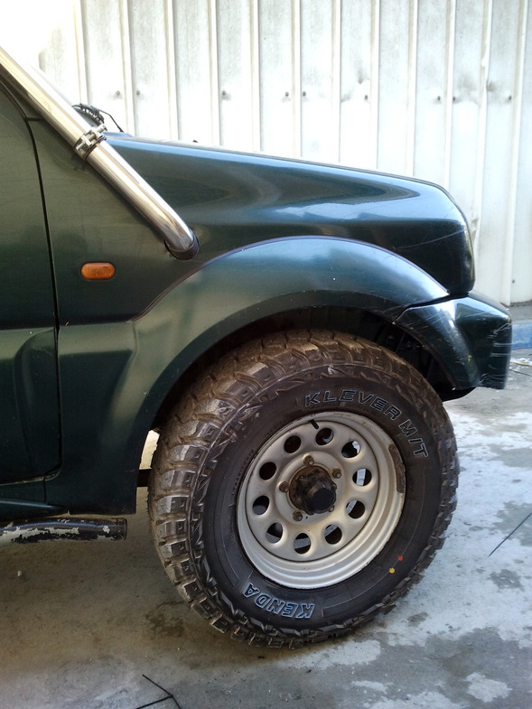

Ну не знаю я 33 сильвера воткнул и только пластик слегка ножом подрезал. Лифтанул едва на 3 дюйма, стоит себе нигде не цепляет, не понятно из-за чего сыр-бор...

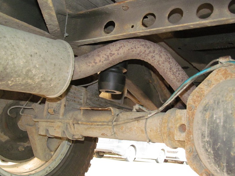

У меня при таком же лифте и размере резины слегка задевало на приличных кочках и хорошей скорости. Поставил бюджетные отбойники и все пришло в норму. Спереди по одному теннисному мячику в каждую пружину, сзади - задние отбойники от УАЗ Патриот:

Отбойник покрасивее будет, но и мячик нормально себя там чувствует, функции свои выполняет. Пружины снимать не надо, протискиваешь его промеж витков, можно слегка поддомкратить.
