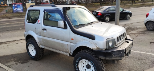

Резка арок!
borka13
12 Март 2008
314
IL
Jimny2020
ок
первые испытания показали
резать надо
и сзади тоже
не смотря на лифт
в диагоналках и наклонах
цепляет
и не слабо так
бодик на 3-4 см
может решить проблемы
думаю
что лучше
поднять кузов или резать

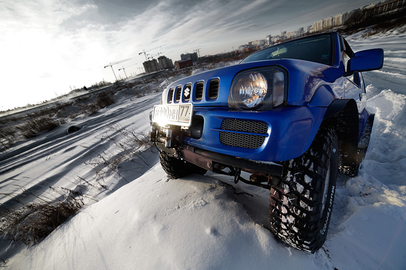

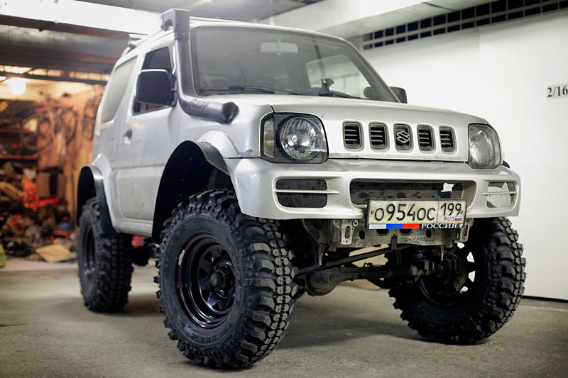

Ну ты, якутянин. На вот, для тебя старался, уголки скруглял. 8))))
Лифт +75мм. Ну и чтоб 31" на штатных дисках нигде не цепляли - аккуратно запилил.
Реакции: 5 человек
Расширителииз полиэтилена? Из каких соображений не от Панина?
Old Blind Dog
Человек с пёсьей головой.
16 Май 2008
2,840
1,000
Москва, Беляево
1. Надо было прямщас.
2. По ощущениям, резиновые форму не держат так, как ПНДшные. Не аккуратненько.
Хотя эти, конечно, жёстче намного. Но, вроде, деревьев всё равно не боятся.
а 31" симаки шириной 10,5 тоже на штатных дисках цеплять не будут?
Лёш, я 31" симаки руками не щупал. Но, вроде, запас есть, должны влезть. Вдобавок, я старался не вырезать "в хлам" - там-сям есть что расширить, по желанию.

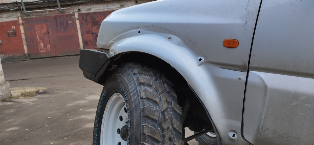

это переднее крыло, заднее аналогично практически
место для саморезов или клепок для крепления резиновых расширителей осталось!
пластик приклеил на жидкие гвозди и стекольный клей, в купе с кое где сохранившимися клипсами

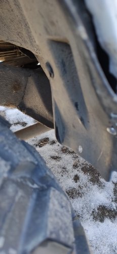

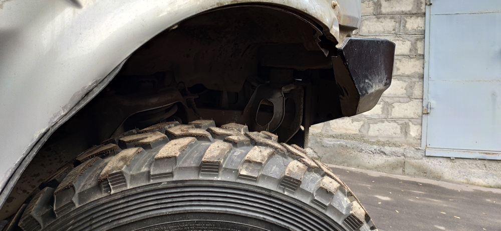

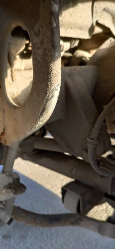

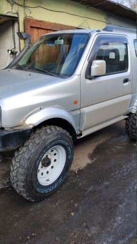

Оживлены данную тему. Помогите советом подрезке арок при установке 32 колес. 2 дн страдаю.... задник арки я прорезал чуть чуть и все влезло, даже пластик вернул и вроде ничего не трёт. Но вот проблемы с передком. Вначале колёса по повороте уперлись в штатный подкрылок, пришлось его доработать. Ничего сложного там не было. Но после этого колёса стали затирать об кронштейн рамы. Подскажите советом, что сделать. Подрезать и загнуть? поделитесь опытом и фото
guran2
26 Июль 2014
521
142
Suzuki Jimny Wide 1998 г.в. АКПП
Обычно загибают кувалдой
Реакции: ivan1
ivan1
18 Июнь 2013
Suzuki jimny 2008гв, MA13, МКПП
Я чуть побаиваюсь, так как к этому кронштейну кузов крепится, можно согнуть болт или же кузов в точке крепления. нет ли у кого нибудь фото, как проблема была решена?
avasya
10 Январь 2014
248
112
Муром
Suzuki Jimny
Mitsubishi Out XL
ГАЗ 3102
Обрезал и сделал новые косынки, приварить. Года 3 прошло. https://a.d-cd.net/BQAAAgAThOA-960.jpg при увеличении видно немного

Я чуть запарился, подрезал и подогнул. Теперь колесо не цепляет за раму, но цепляет за силовой бампер, пока в раздумьях что де
лать...
avasya
10 Январь 2014
248
112
Муром
Suzuki Jimny
Mitsubishi Out XL
ГАЗ 3102
Самое простое, резать бампер или нарастить отбойники. Я бы задумался, нужен ли такой силовик спереди.
ivan1
18 Июнь 2013
Резать силовик это не так уж и просто, не пластик же. Тем более по хорошему нужна сварка, вот я и думаю.... На счет отбойников это мысль, спасибо. Может действительно зажать подвеску и потерять немного в проходимости. Силовик нужен бузусловно. И деревья, и лед не страшен. минус это лишние 10 кг на морде, так как при установке лебедки все равно нужна площадка, которая тоже тяжелая. Но это другая тема:)
