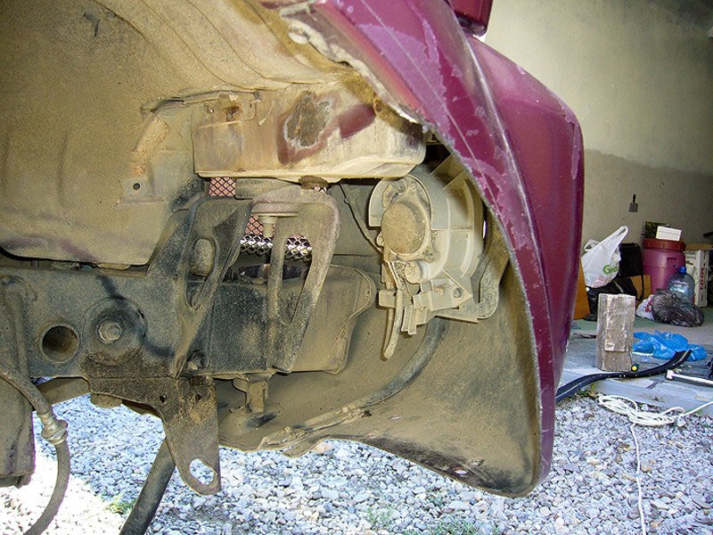

Забивать, только лучше сначала салон разобрать в этом месте - что бы жгут проводов не задеть и коррозию после вмятин предотвратить.

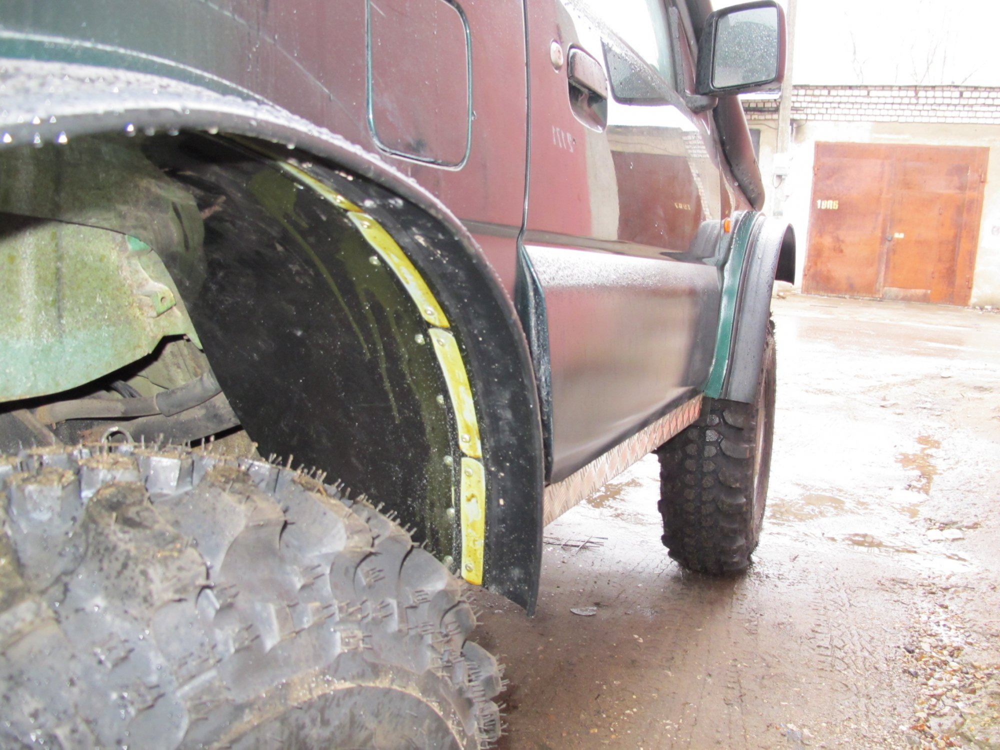

Ответ: Резка арок!

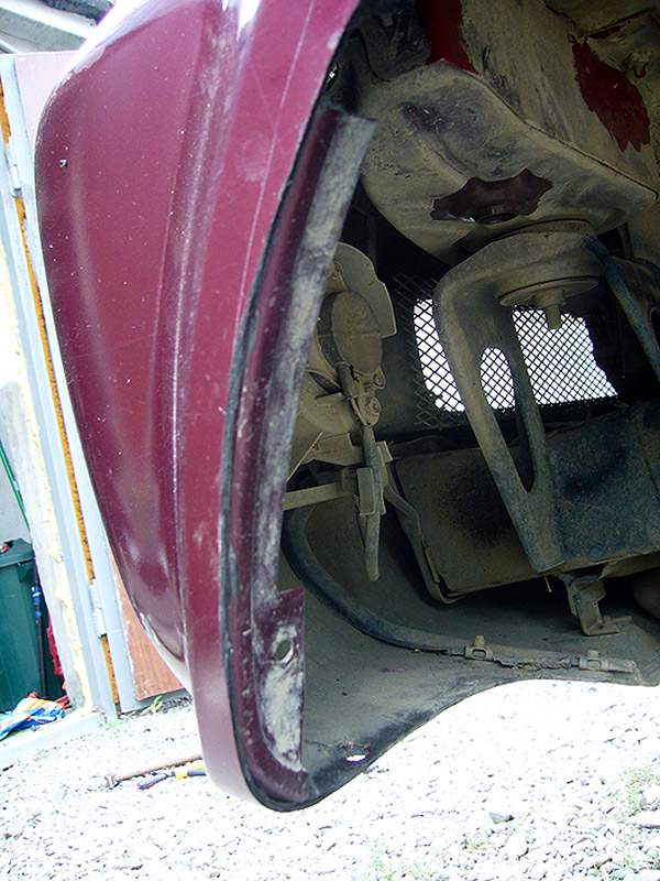

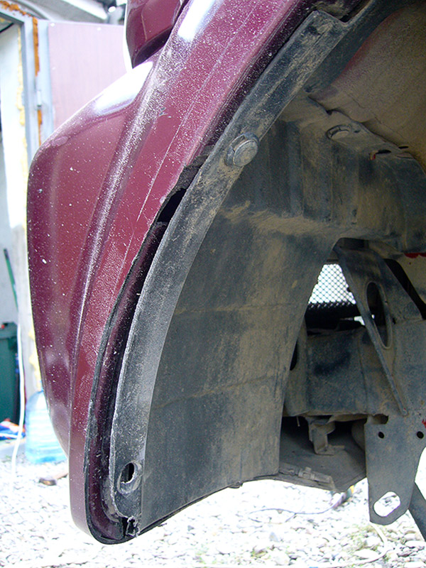

Красиво. А к чему расширители крепил?
vanyas
16 Март 2011
75
Suzuki Jimny Sierra '02
Ответ: Резка арок!
Там полоска металла приварена, спереди все зашито резиной на сомрезах, вместо подкрылка. Делал не сам, сам так красиво не смог бы.

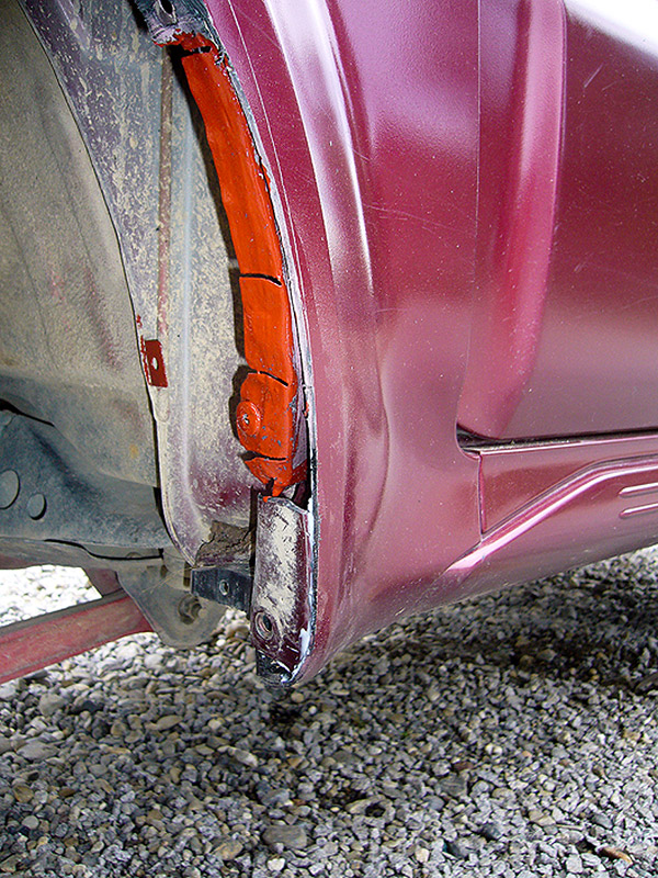

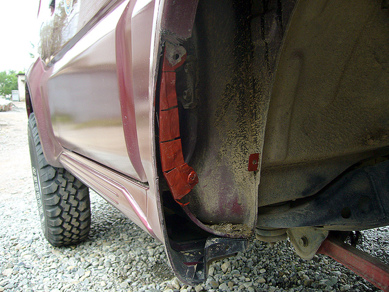

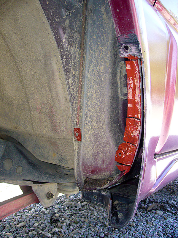

Товарищи, кто резался, нужен совет! Сегодня еще подрезался и получилось так, что в заднем углу передней арки, выпирает см 2 вот в этом месте:
как с ним лучше поступить? Можно просто забить или надо резать и варить?

Ответ: Резка арок!
Мощно там по ссылкам :thumbsup:
спасибо) там только по сути железо порезал, а вот сами фендера из стекловолокна и направляющие под них, еще только предстоят
Ответ: Резка арок!
Еще не забыть залить изнутри эти места сварки толстым слоем антикора. а то сварка там всю краску выжгла, а сырости там более чем хватает, в закрытой коробке то.

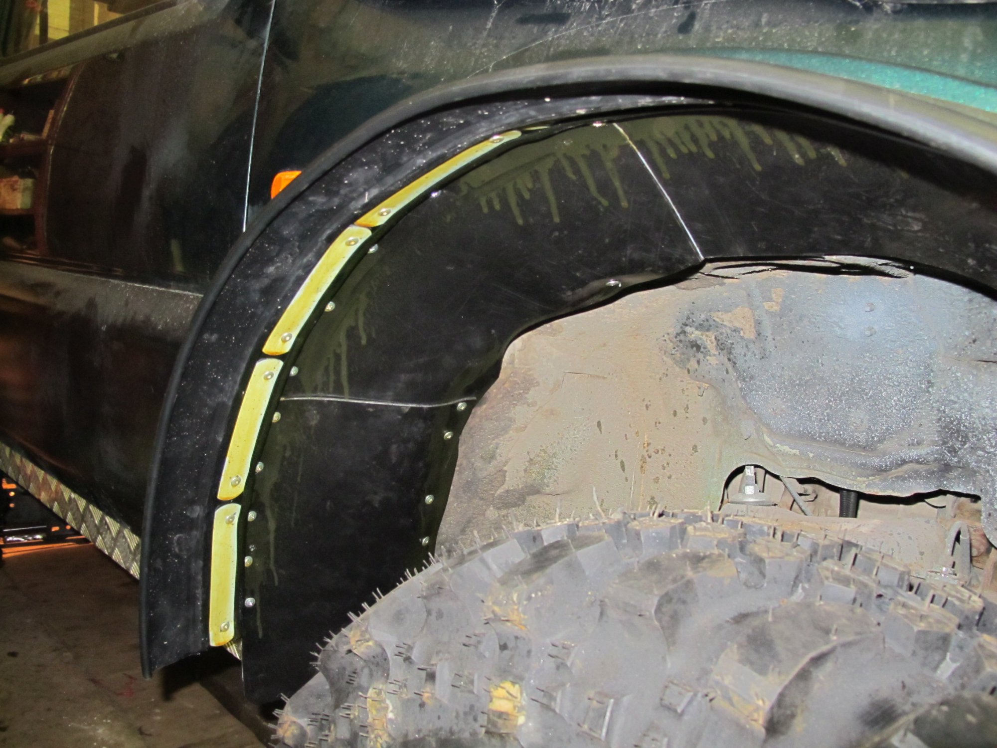

А можно на фото резинового подкрылка взглянуть? Со стороны арки..

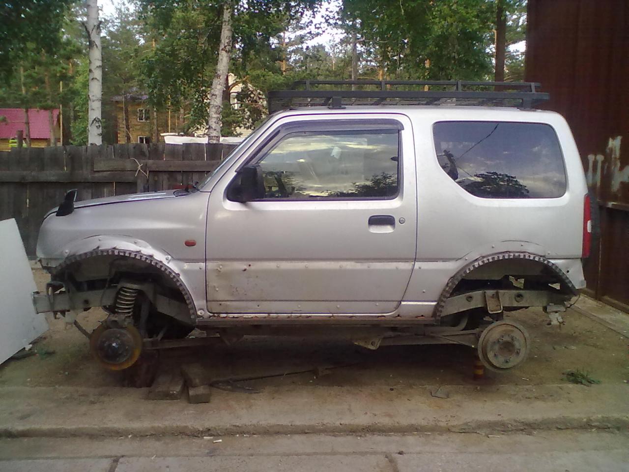

milk, cпасибо! Сделано не плохо:thumbsup: но я уже забил. Тоже ничего получилось. Приеду с отпуска, приделаю расширители и подкрылки, и выложу фото..

Скинь фото, что в итоге получилось. Поставил 32 колеса, арки порезали, а вот эта выпуклость и особенно плоский кузовной шов мешают

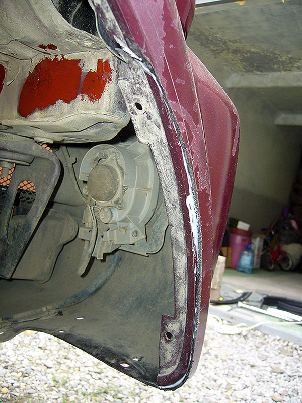

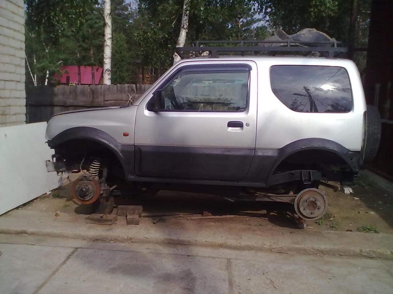

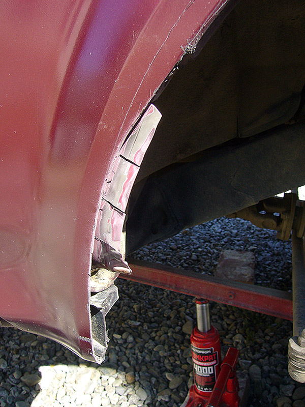

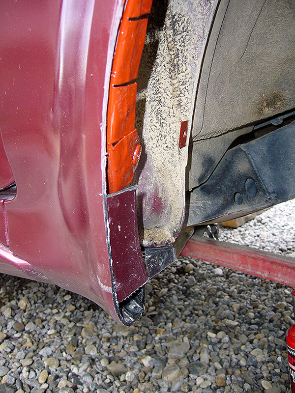

Пока не зашил, все это выглядит вот так:(выпуклусть тупо забил молотком и покрасил, а плоский шов нарезал лепестками и с помощью молотка загнул в сторону, так, что теперь к нему будет крепиться подкрылок)

Ответ: Резка арок!
Нормально, а какой подкрылок? Фендеры пока просто на клипсах держатся?
havok01
25 Декабрь 2010
814
213
Якутск
jimny wide 2001г.в. МКПП
УАЗ 3303
Ответ: Резка арок!
Да, фендеры пока на родных клипсах. Подкрылок буду мастерить из листового пластика. А еще к рылу будет приварена лента металла 1мм, к которому будет крепиться расширитель и подкрылок.

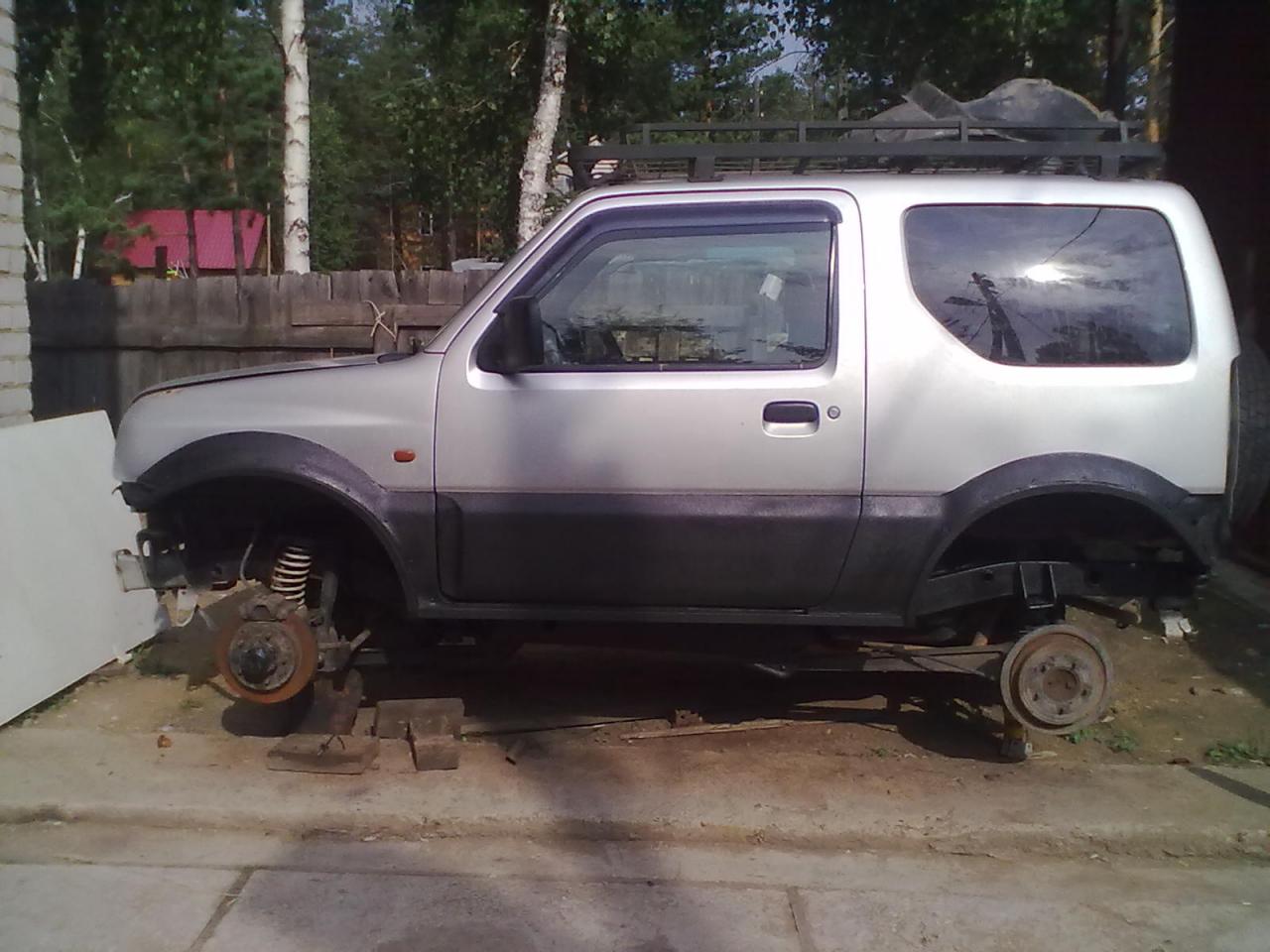

Еще одна вариация на тему. Резал только углы так как при лифте в 2" и установленной 30-й резине на ямах края бампера и арок цепляли за протектор. Обрезанный пластик клеился на жидкую холодную сварку. После к нему крепились подкрылки и место среза зашивалось резиновыми расширителями.

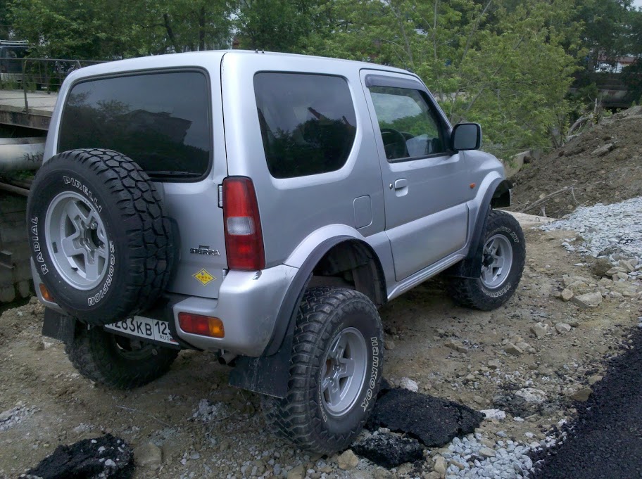

В продолжение темы про резку арок. Многим хочется поставить 32-33 колеса, но нет доступного решения по резке арок. Все, что я видел красивого вмещает лишь 31 колеса.
В этом году поставил на поток такую конструкцию. Ничего нового, просто приваривается квадратная труба 40x20 к крылу. Труба предварительно изогнута на станке в размер новой арки. Все грунтуется, шпаклюется и красится автоэмалью в цвет кузова. Резку делают профессиональные кузовщики, которые занимаются восстановлением машин. Говорят, что ржаветь не будет. К трубе приклепываются расширители Flexline 2 или 3 дюйма. Далее внутрь арки ставится толстый и жесткий пластик.
Неделя работы и 25000 под ключ. На заднем фоне мастер от счастья аж описался:)

а джечиться при этом за арки можно?
У меня просто подобная конструкция уже четвертый год как используется, только крепится эта труба не к арке, а к силовым элементам. Полет нормальный. Да и не только у меня.
