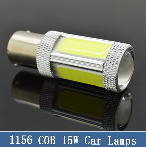

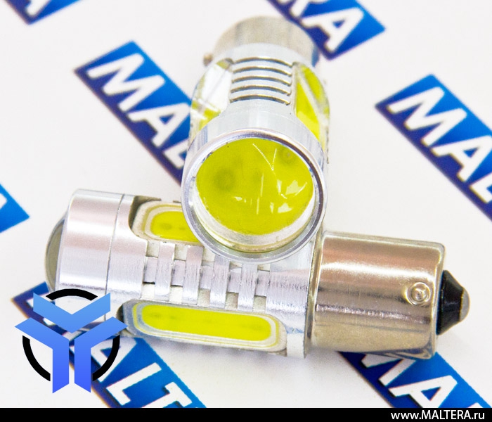

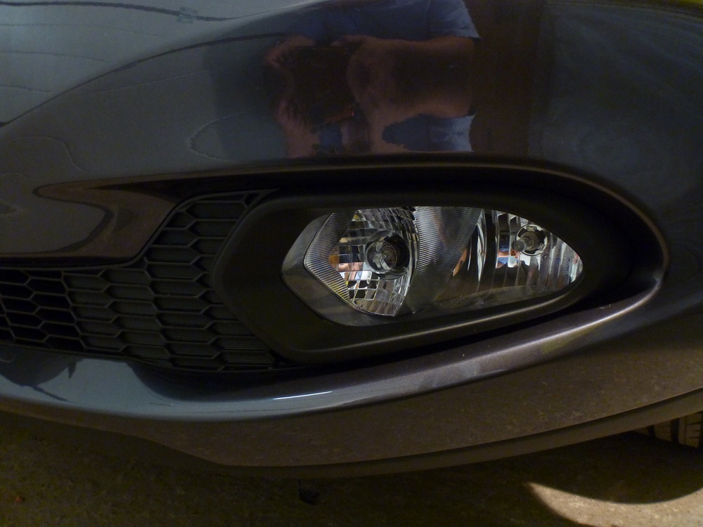

Други мои, может кто разбирается в светодиодных лампочках... Посоветуйте, что лучше поставить в мои ДХО на Киа Сид. Там лампочки стоят P21W, т.е. как в обычных габаритах. Хочется что-то поярче воткнуть, но чтоб не сильно грелось, побаиваюсь, что поплавят все кругом.
Вот такие присмотрел, что скажете?
http://ru.aliexpress.com/item/1x-11...-Brake-Headlight-Fog-Turning/32218400879.html

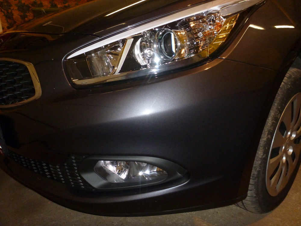

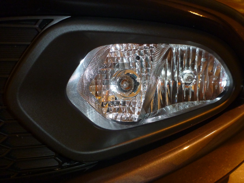

А ДХО на Киа Сид совмещены с ПТФ: в одном плафоне стоят и ДХО и ПТФ:
Володь, светодиоды не греются;) Выбери поярче, тем более если ДХО. Вообще надо отдельно ставить или ленту в фару (не твой вариант)
8,883
5,206
Отдельно ничего мутить не хочу, все в принципе и так устраивает. А про нагрев светодиодов я тоже так думал, но почитал, что есть варианты очень сильно греющиеся, даже с радиаторами ставятся. В частности на форуме Киа читал, что кто-то воткнул спер-яркие и патрон расплавился. Вот и задумался... А тут еще эти новые светодиоды COB... Вот что значит "бывший" электронщик, отстал от жизни. 15-20 лет назад светодиод в 1000 люмен был фантастикой, а тем более таких размеров.[DOUBLEPOST=1439581003,1439580030][/DOUBLEPOST]Не с проста ведь делают корпус в виде радиатора, к тому же мощность некоторых таких ламп достигает 15 Ватт и более. Хотя конкретно про вот такие пишут, что греются меньше, чем обычные лампочки 21W (с нитью накаливания)

Типа таких 10Вт поставил полгода назад на габариты, все норм. светят очень ярко вперед думаю за счет линзы. Перегрев не наблюдаю, от родных с нитью потемнел патрон.

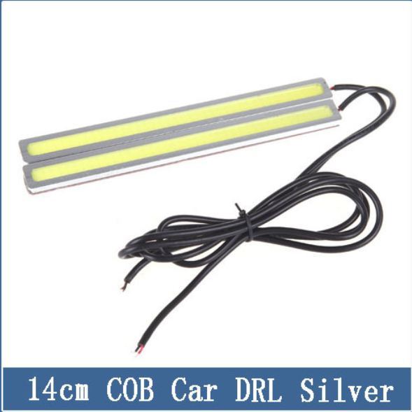

полоски светят очень ярко, не догадался установить в багажник, надо попробовать

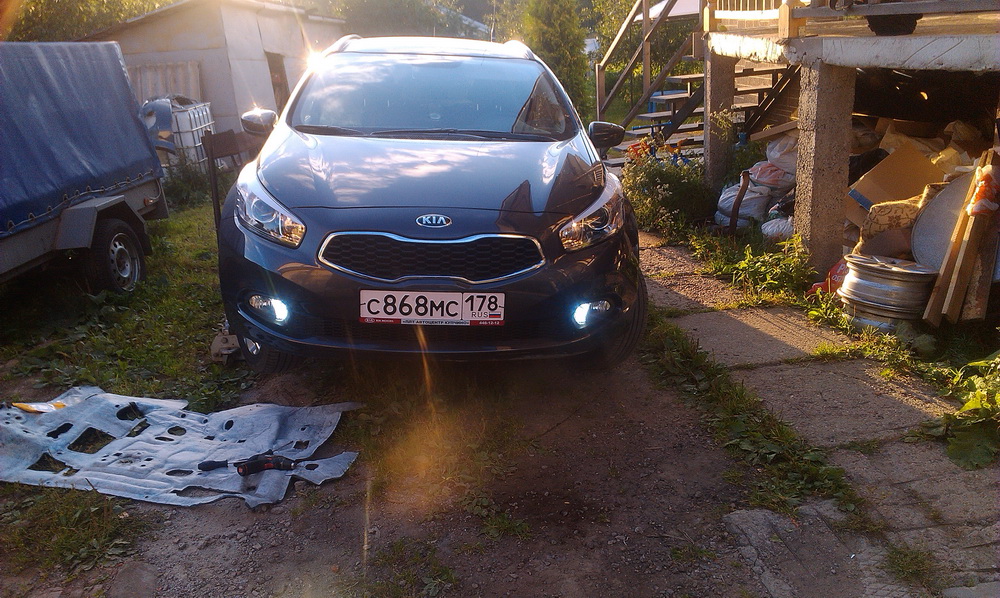

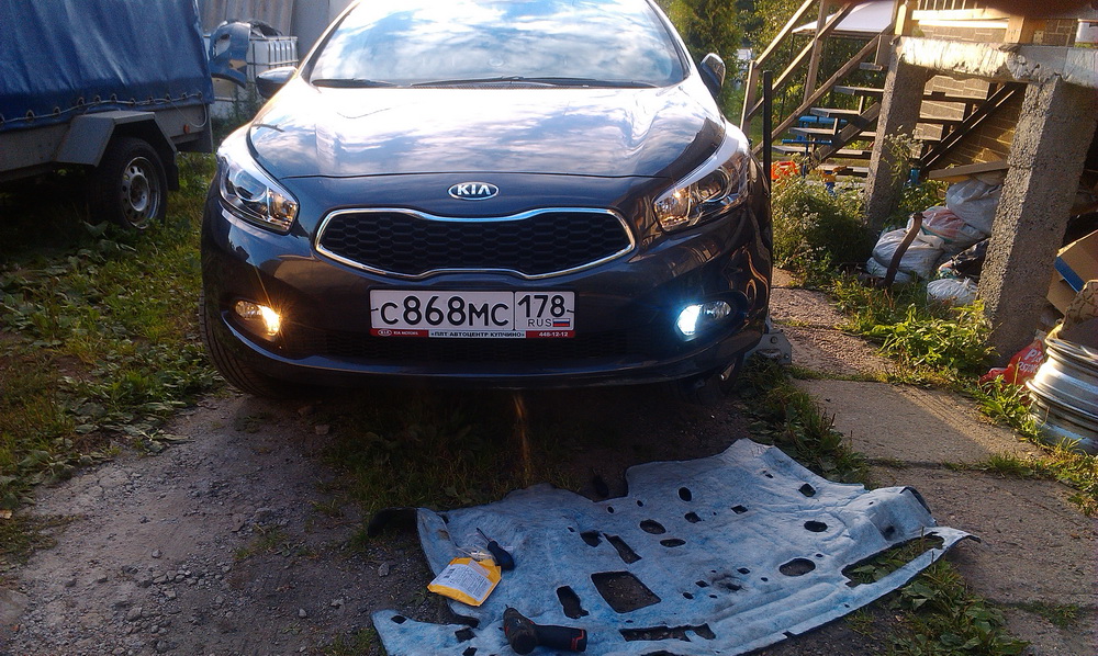

Получил-таки эти лампочки, поставил. Светят хорошо, но ожидал все же большего. Не сказал бы, что гораздо ярче, чем штатные галогенные 21W.
При этом столкнулся с приколом - видать русские уже приложили руку к корейскому автопрому: по каталогу должна ставиться лампочка P21W однонитиевая, т.к. это всего лишь ДХО (не более, чем простой габарит). А по факту оказалось, что стоит патрон и лампочка P21W/5W двухнитиевая, просто вторая нить не задействована, и даже в патроне не подведен третий провод. Зачем? Наверное: "я его слепила из того, что было". Экономили, ставили то, что есть. Пришлось патрон подтачивать, чтоб лампочка P21W вошла (ушки фиксирующие у них на разной высоте).

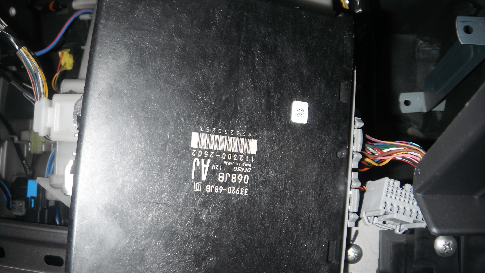

Коллеги, подскажите подключение проводов к ЭБУ, конкретно нужен провод от датчика скорости. Нашел приблуду для управления светом, а там весь функционал зациклен именно на ДС
http://e-auto.nethouse.ru/products/drl ЭБУ у меня такой DSCF1002.JPG
balser
15 Февраль 2013
1,416
622
Сургут ХМАО-Югра

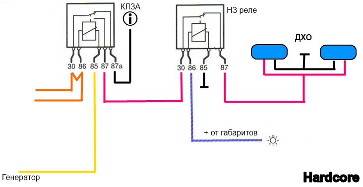

Никакой приблуды не надо,а нужно всего пару релюшек и соеденить по этой схеме:пост 210 этой ветки,"врезался" в жгут на АКПП.

Мне понравилось, как дхо включаются на новом Сиде: завожу мотор - дхо включаются. Включаю габариты - дхо все еще горят. Включаю фары или противотуманки - дхо гаснут. Думаю реализовать это тоже не сложно с помощью пары релюшек, подключенных к фаре и птф, а так же к лампочке или линии возбуждения генератрра, к примеру.

На Красно-синем появляется напряжение после возбуждения гены? Где искать этот ECM?
8,883
5,206
Думаю да. Ецм - контроллер двигателя, под торпедой справа. Проще прямо на генераторе подключиться. Но пусть коллеги подтвердят, что я правильно сказал, я могу ошибаться - это лишь мое предположение. А можно и на машине проверить тестером...
К генератору добраться можно только снизу? Сверху нащупал провод, но там есть напряжение и в покое.

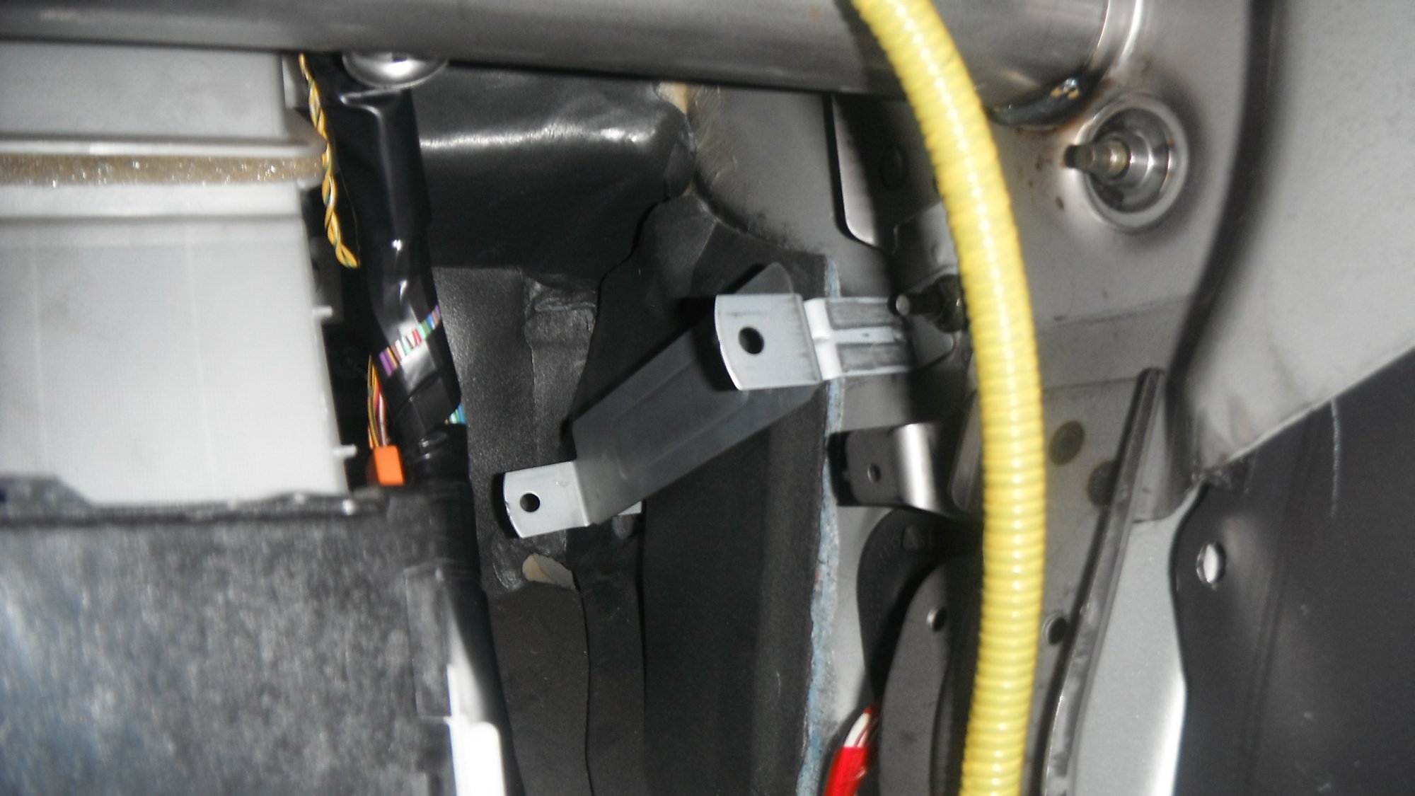

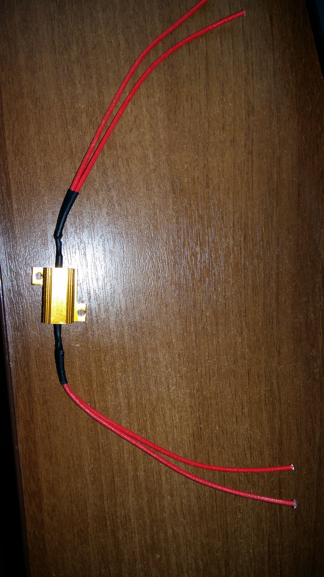

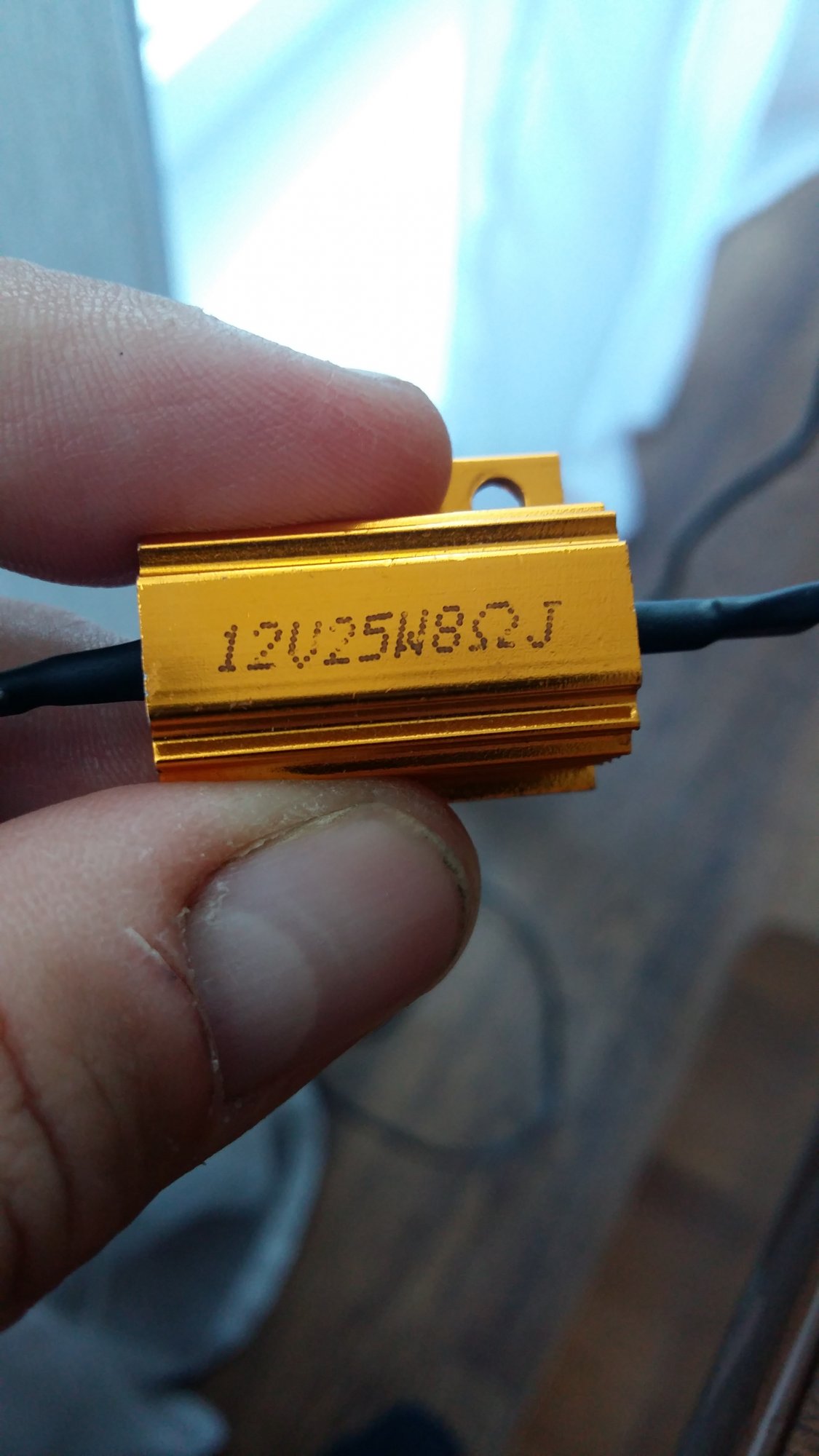

Доброго времени, подскажите кто может сталкивался-попался мне в руки вот такой стабилизатор для ходовых огней, а вот как он запитывается я не пойму, схемы нет.
ilanbek
17 Январь 2015
Ufa
Jimny 2008 M13A MT
Это обычный резистор на 8 Ом, он цепляется параллельно светодиодной лампе. Используется в поворотниках для обмана проверки что лампа перегорела.
https://ru.aliexpress.com/item/New-...tor-Error-Free-Load-Resistor/32508900466.html
или вот https://ru.aliexpress.com/item/Vehi...istor-Canbus-Error-Canceller/32656035282.html
Обычно на DRL ставят контроллер типа этого
https://ru.aliexpress.com/item/Car-...roller-On-Off-Switch-Parking/32583698003.html

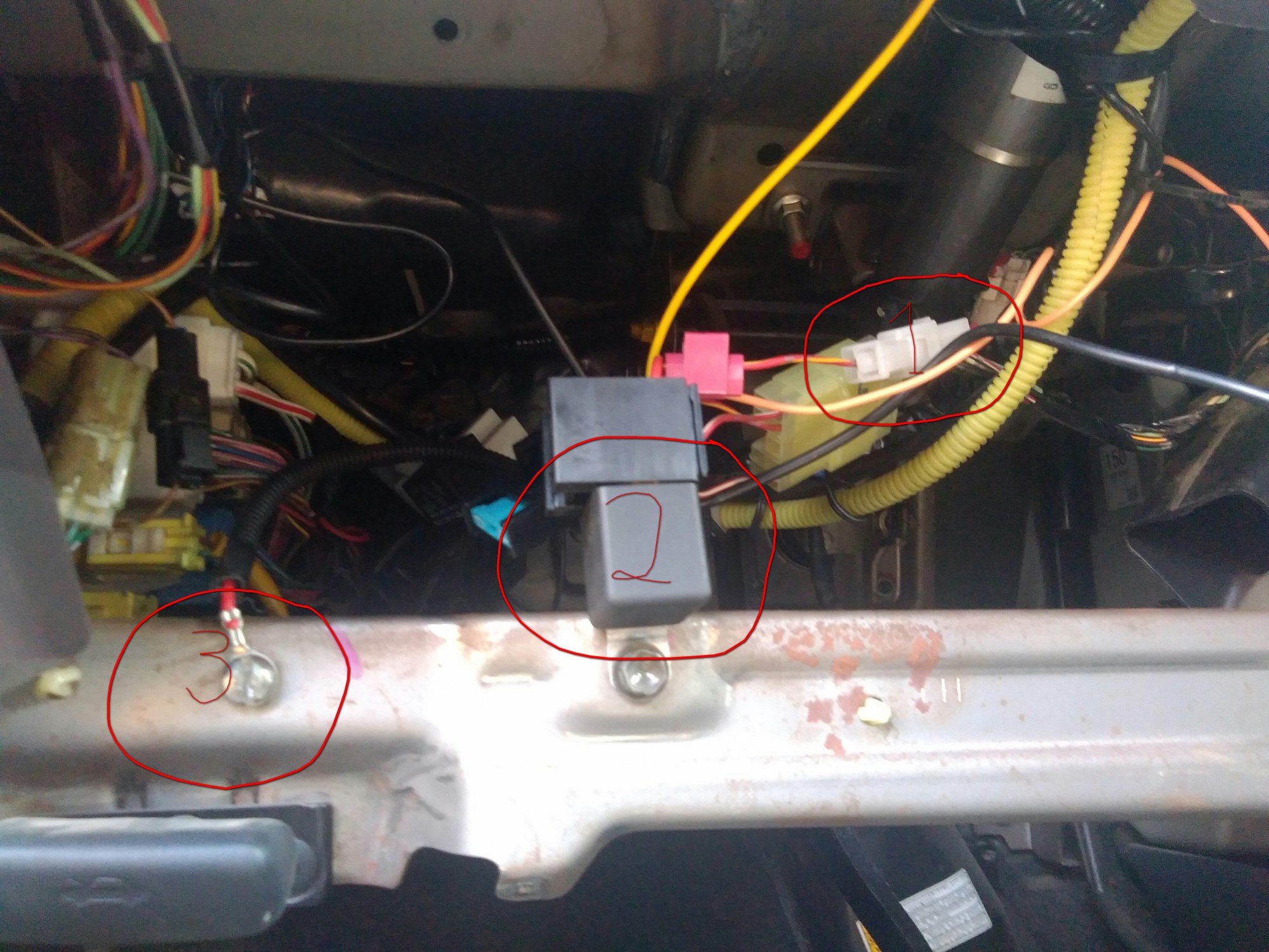

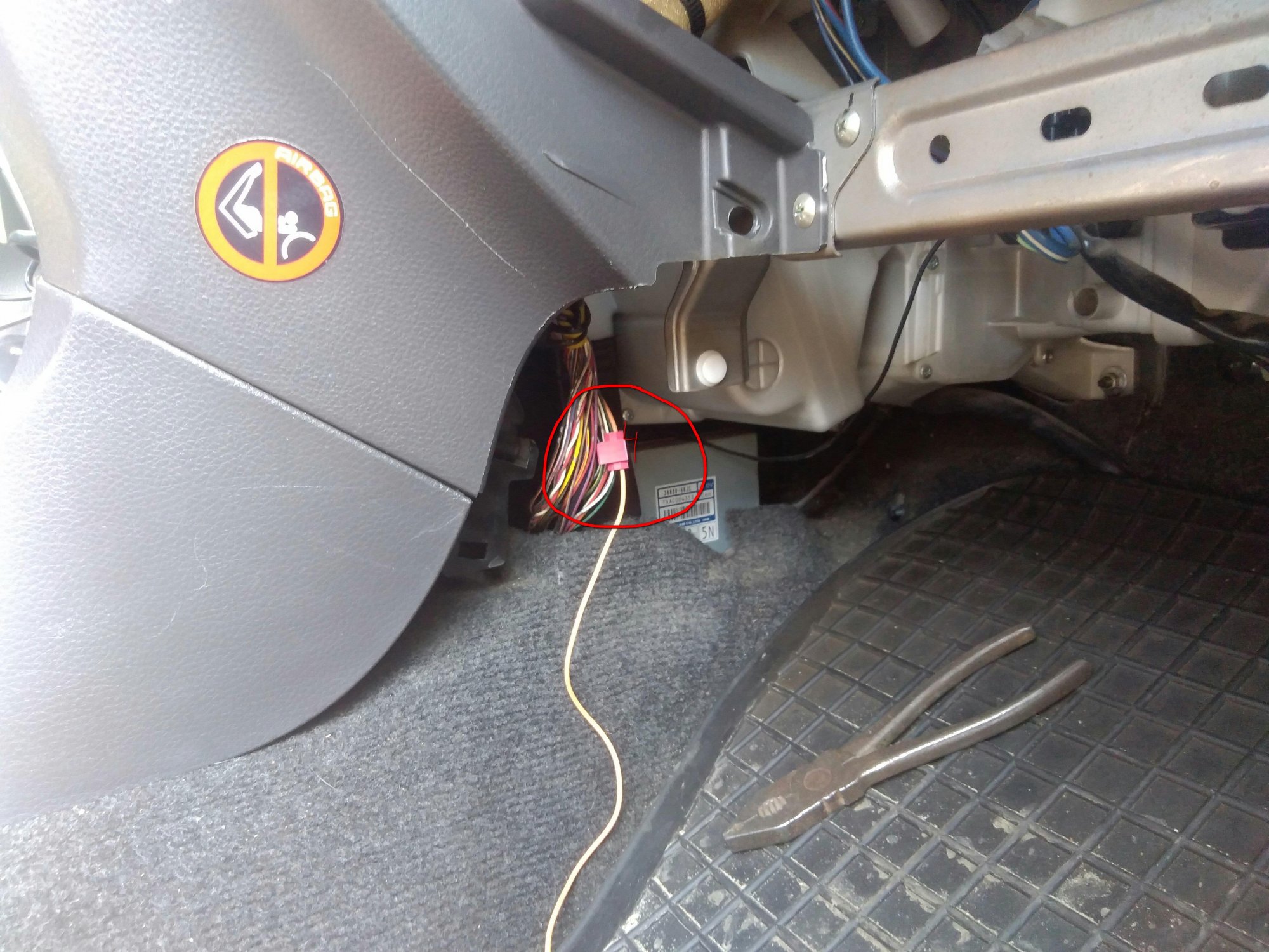

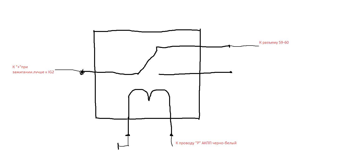

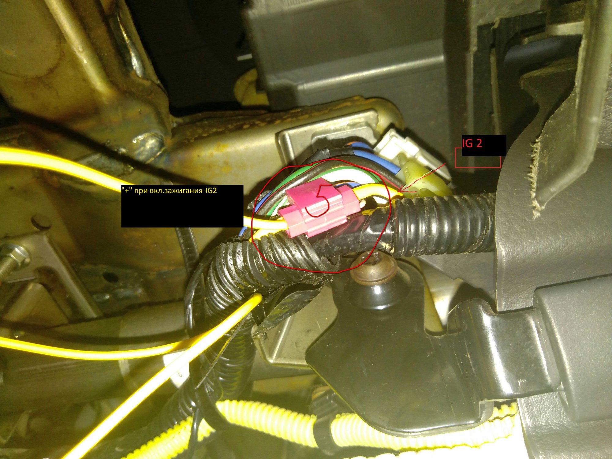

Реле ДХО Лиана.png Проштудировав ДХО1.jpg ДХО2.jpg много тем и при помощи balser,сделал по своему(как обычно).Хотел найти штатное реле DRL,но это затруднительно или дорого!А поскольку предыдущий хозяин использовал согласно правилам туманки я решил автоматизировать их включение.Сначала нашел штатный разъем DRL.Он заглушен перемычкой G59-G60 на схеме.Одинарный разъем это +габаритов,на него я подал напряжение от второго с низу и слева предохранителя в салоне.Сначала на прямую и габариты включались при "On" замка зажигания а поскольку кнопка туманок вкл. то и они включались...Но это было вчера,а сегодня по примеру balser,я применил реле.Оно включает габариты при любом положении селектора АКПП кроме "Р".Фотки подготовлю и выложу...На фото;1-одинарный разъем DRL(59-60 на схеме) 2-нормально замкнутое реле между "массой" и проводом "Р" АКПП(бело-черный) 3-масса "-" 4-провод 2 на разъеме G07.Штатный режим работы габаритов и фар сохранился но лучше "+" взять от "IG2".А то габариты зажигаются уже при "ACC" и потом гаснут на "ON"(при включенном" Р".[DOUBLEPOST=1491507775,1491223683][/DOUBLEPOST]Появилось время переделать как хотел.Нашел под рулевой колонкой нужный провод IG2,он желто-черный и подсоединил Плюс релюшки к нему.Теперь при вкл."ON" и любого режима АКПП кроме "P" зажигаются габариты. ДРЛ5.jpg
