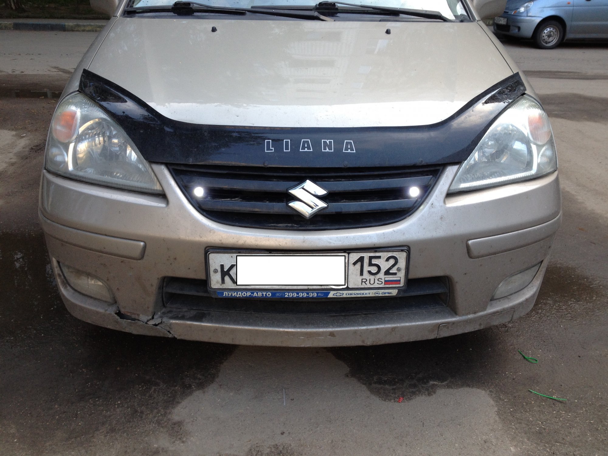

Вот сделал)))

Расстояние между внутренними краями двух видимых поверхностей должно быть не менее 600 мм.
sanich72
22 Январь 2010
4,279
1,740
Московская область - Коломна
Плюс площадь светящейся пов-ти не менее 40 кв см и сила света явно меньше ,чем требуется ! Эти на елку подойдут;)

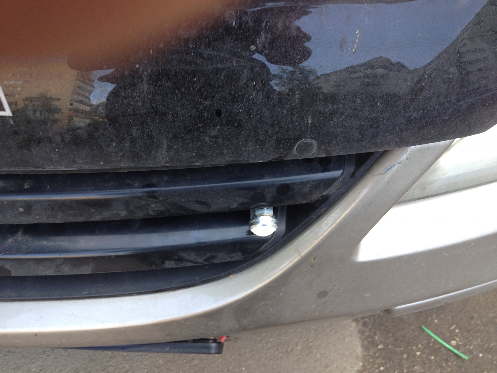

Пригодность могут определить на техосмотре, а сотрудники гибдд не в силах, они не специалисты. а на техосмотре можно и не включать.
Светят очень ярко, на фото не видно. И самое главное - это точки подключения.
Лучше диодные лампы в ПТФ поставить

это из какого пункта ГОСТ Р 41.48-2004 следует?
ГОСТ Р 41.87-99 (Правила ЕЭК ООН N 87). Согласно правилам излучатели дневных огней должны занимать площадь от 25 см² до 200 см² (в России "не менее 40 см²). И излучать свет силой от 400 до 1200 кд, (в России от 400 до 800 кд). Да и расположение от края габаритной ширины явно больше 400 мм
