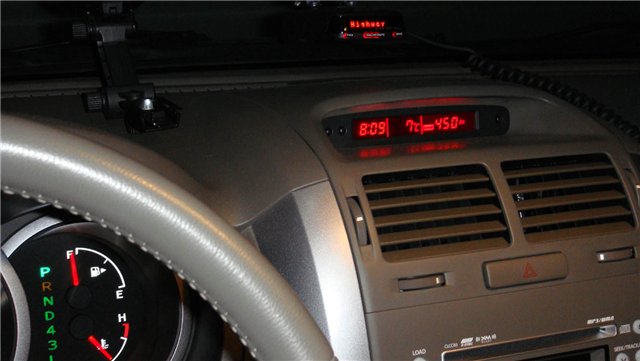

Не переводятся. У меня 3 показателя: выключено, км/л, AVG км/л.
:hilarious: Ух весело!!!
Чтобы перевести комп из км/л в л/100 км необходимо не включая зажигания нажать и удерживать правую кнопку на компе, затем включить зажигание не запуская двигателя, показания компа начнут мигать, той же кнопкой переключить режим показаний .;)

вот что показывает комп на полном баке:
Но реальный расход полного бака выходит лишь на 370 км, при этом комп показывает расход 12.5 л.км в городе.Никак не пойму где ошибка?
