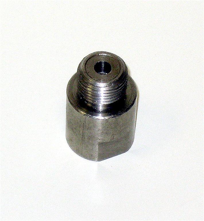

Итак НСГВ 2.0 АКПП 2007г. 40000 км
Проблема повышенного расхода на моем авто появилась с момента покупки: Первый «полный бак» до «лампочки» был съеден за 245 км побега, заправил до полного получилось 52л.(где то 21л/100км, город, кондиционер, средний трафик).
Дальше расход упал, и по городу получалось в среднем проехать 280км на полном баке до «лампочки», средний расход составлял 18л/100км по городу независимо от времени года и типа резины. По трассе в основном получалось 13-16 л/100км. при средней скорости 110-120 км/ч ... но правда это трасса М5 отрезок по Самарской области от Самары в сторону Уфы. Трафик очень плотный много фур, по одной полосе в каждую сторону, затяжные спуски подъемы...кто ездил здесь меня поймет. В лучшем случае мне удавалось добиться по трассе (не М5) 11л/100км - но это уже совсем тошняший режим.
Я не гонщик, уходы первым со светофора не практикую (да и не для этого НСГВ сделана), слежу за давлением в колесах, заправляюсь на ...именитых! заправках 95-ым.и т.д. Кстати показания борт компьютера полностью совпадали с моими расчетами по полному баку.
Все мои претензии к оф. дилеру сводились: сейчас мы (команда профессионалов нах) подключим диагностическое оборудование, профессионально посмотрим ошибки, скажем, что все в норме, и возьмем с Вас 700-1500 р. за работу, (дураку понятно, что все ок ведь джекичан молчит), за одно очень не качественно помоем авто.
В общем меня эта ситуация ни как не устраивает.

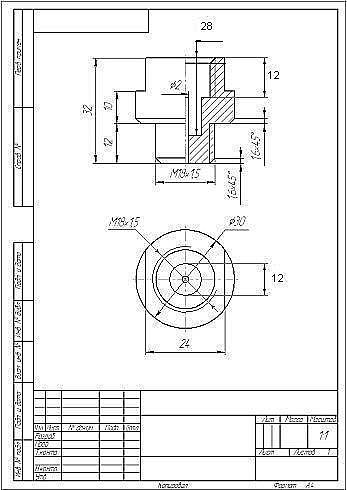

Итак по делу: наши машины оборудованы двигателями, скорее оборудованием двигателей, которое обеспечивает соответствие стандарту ЕВРО4 состава выбросов продуктов горения.
Основным стражником данного стандарта является второй лямбда зонд. В разных источниках по разному толкуется его предназначение: 1.Контроллер отслеживает разницу в показаниях значений первого и второго лямбда и принимает решение об обогащении/обеднении смеси . 2. Контролируется содержание вредных выбросов и опять контроллер принимает решение… еще много разных версий.
Основную массу автомобильных бензинов в России вырабатывают по ГОСТ 2084-77и ГОСТ Р51105-97 иТУ 38.001165-97, а они, мягко скажем, не совсем совпадают с требованиями ЕВРО4. В Самарской обл. три НПЗ все выпускают продукцию в соответствии с вышеуказанными стандартами (здесь могу ошибаться, но точно не ЕВРО 4). Основная часть заправок в регионе снабжается данным бензином. У нас я видел несколько заправок, где было упомянуто ЕВРО-4, но все это было относительно дизельного топлива.
Естественно, переваривая обычный ГОСТовский бензин, двигатель будет иметь и соответственный выхлоп, система начнет бороться за чистоту и т. д.. Значит надо обмануть систему. Облазив, море интернет ресурсов, форумов выбрал механический способ обмана лямбда зонда. Изготовляется проставка, которая должна убрать датчик из потока выхлопных газов. Сообщение датчика с измеряемой средой обеспечивается через отверстие в данной втулке. Ничего гениального в этом нет: когда вышибают катализатор прибегают к этому способу, об этом в интернете очень много информации.
Проставку заказал по приведенному чертежу из нержавейки. Резьбы совпали. А вот сам лямбда-зонд полностью не влез, пришлось искать дополнительное кольцо так что если кто решиться на такое безумие как и я, рекомендую сделать проставку на 1-1,5 см длиннее в верхней части. Еще необходимо предусмотреть медную прокладку под саму проставку, на самом датчике прокладка есть и она не съемная. Сам датчик находится за катом, на наклонном участке трубопровода выхлопной системы перед переходом под днище. Его хорошо видно в подкапотном пространстве, а вот добраться до него можно только снизу. От системы он отключается просто, вытащив разъем, он находится на перегородке капота.
Результаты всего три «бака»:
1. Пробег 369 км (город) 56 л = 15,1л/100км (так же добавлял в бак моющую присадку ликви моль мягкая отчистка)
2. Пробег 380,8 км (город ) 51,2 л = 13,4л/100км
3. Пробег 422 км (180 км трасса, остальное город) 54,2л = 12,8л/100км
Показания б/к AVG 14,5 л/100км - упал с показателя 18,2 л/100км.
Из субъективных ощущений :
Холостые обороты упали до 600 об/мин (ранее стрелка тахометра ниже 800 об/мин не опускалась). Вибрация на холостых если не исчезла, то стала пренебрежимо мала. И двигатель как будто начал легче « дышать» что ли, при нажатии на газ меньше захлебывается резвее отклики. (Гонщегам: быстрее она не стала и л.с. не прибавилось).
Реакции: 13 человек

что то у вас больно уж круто с расходом ---- может у вас это мили, нежели км - как у меня? Тогда наши совпадают на целый бак, однако расход в городе на V6 у меня 12.3 и хватет целого бака на 280 миль.
По делу, может лучше кто подскажет как на фиг это 2 ламбда отключить вообще - толку больше будет....:whistling::whistling::whistling:
pehnik
26 Август 2009
самара
NSGV 2.0 АКПП 2007г
Ответ: Мой метод борьбы с высоким расходом.
Не в милях увы, а в метрических км, По поводу отключения лямбды....так это и есть один из способов наиболее мягкий. Можно кондесатор либо шунтирующее сопративление поставить на измерительный канал, параллельно лямбды, но ТТХ наших лямбд мне полностью неизвесны..... Можно еще контроллер прошить........
semco
14 Ноябрь 2007
3,895
351
а нельзя ли лямбду просто вытащить из системы, чтобы не было ее вообще - или это слишком глупый вопрос.:D
pehnik

Спасибо pehnik за обзоррчик.Но чтото мне подсказывает что это все на уровне подсознания.Расход сильно зависит от того как жать педальку.Я вот вчера по городу совался потихоньку 40-50 и очень плавно ,вольяжно давил на газ так вот мультитроникс показал расход 10,3 литра после пробега в 35 км ,а если ездить с быстрыми разгонами торможениями как это у меня обычно бывает:D то 15-16 и не подходи.
Ябы сделал еще пяток замеров расхода и попробывалбы снять вашу втулку и опять на замеры расхода.Но все нужно мерять в сравнительно одинаковых режимах.
pehnik
26 Август 2009
самара
NSGV 2.0 АКПП 2007г
Стиль езды не менял где надо и на педаль нажму, где не надо зачем нажимать? А то что мой эксперемент не окончен это факт.
