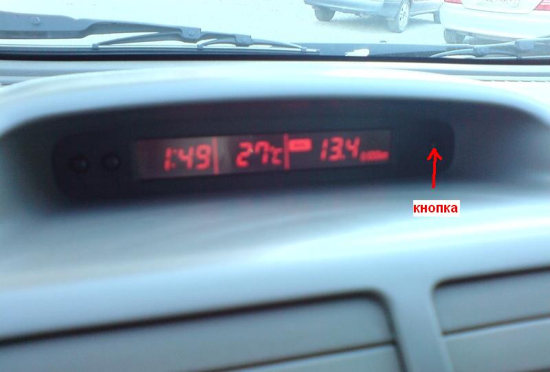

а как обнулить счетчик среднего расхода на CUD 07 года?
Если режим "среднего расхода" есть в принципе, то обнулить его можно нажав и удерживая кнопку переключения режимов компа.
у мну есть показатель суточного пробега, который обнуляется при нажатии кнопки, а вот показатель среднего расхода - на панели с часами - кнопок не имеет ...
Что за авто такое?
Кнопка у компа на панели с часами есть на всех НСГВ до того момента, пока сама панель с часами не перекочевала на приборку. И даже там тоже есть "кнопка" переключения режима бортового компа.

Что за авто такое?
спасиб, посмотрю - может не заметил...

Что за авто такое?
В курсе что на авто 2006 года показаний среднего расхода нет вообще, только мгновенный
