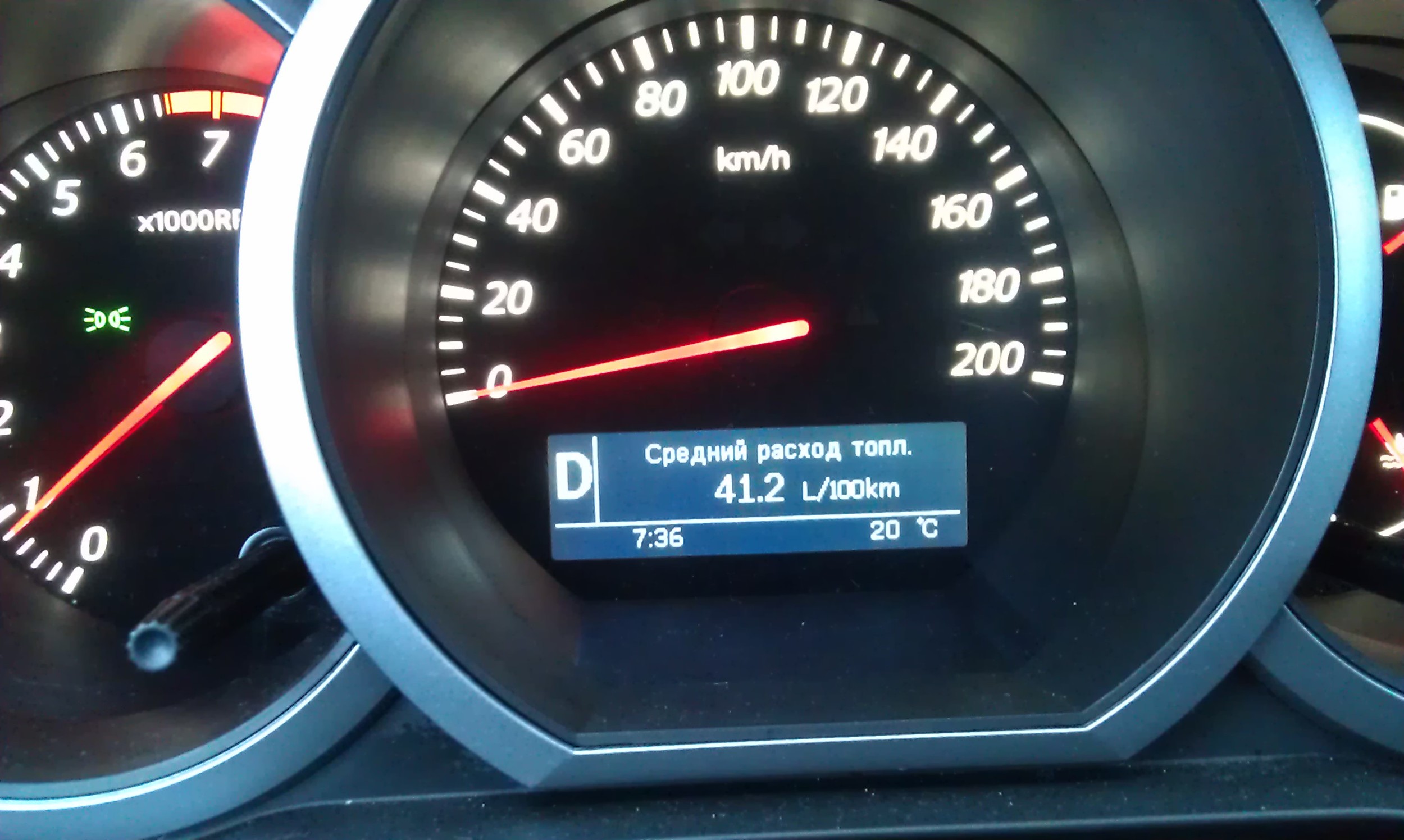

как вам такой вариант :D
слушаю предположения, потом скажу что случилось :))))

tzant, тошнил в пробке или резко газанул после сброса?

Ответ: Повышенный расход топлива
да, сбросил,но потом не газовал, а просто ехал. В общем, если увидите подобное - не пугайтесь.
Надо поездить немного (особенно на дальняк) и пробег устаканится.
после сброса, всегда средний показатель будет чрезмерно велик. реально он усредняется толкьо к 100 -200км пробега после обнуления.
ого ))))
чес. говоря сбросить пришлось, т.к. "заело" на 14.4 :(
Да ничего не случилось - сбросил средний расход потом чуть-чуть проехался.
Если после сброса сразу разогнаться - то я у себя так и 92 литра получал :)
