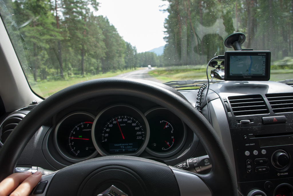

Вот сохранился снимок: Горный Алтай, Чуйский тракт , Чемал-Майма-Чемал, заправка в начале пути в Чемале. Пройдено расстояние примерно 200 км. Средний расход от 7.5 до 7.7 л на 100км
rassk
21 Август 2009
75
Novosibirsk
NSGV 2.4 MT
Как вы расход считали ?
Да как обычно, заправился, обнулил показания среднего расхода на БК, записал показания пробега, поехали. В конце , по пройденному пути и количеству топлива вычислил расход на 100 км, сравнил с показаниями БК(как правило, расхождение в 0.5 - 1.0 литр на сотню ).

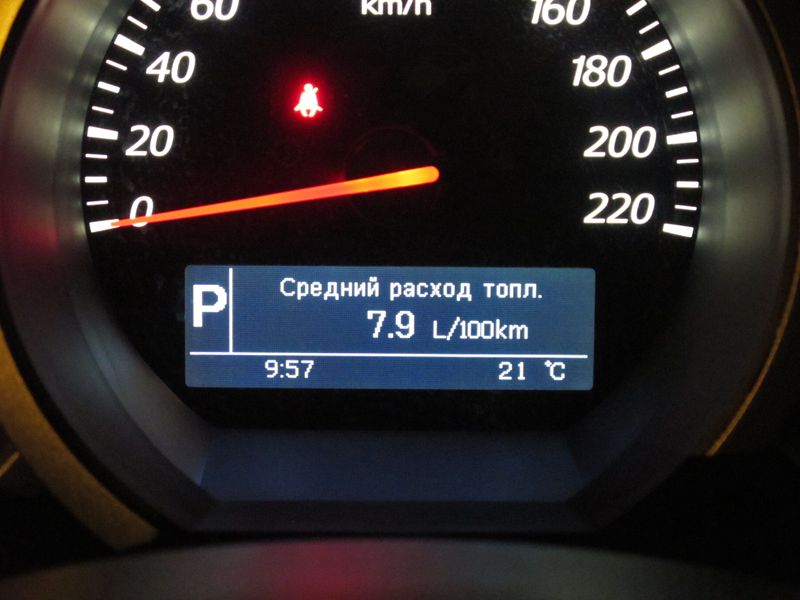

НСГВ 3,2 летом пробег от Новосибирского академгородка до границы с Алтайским краем и обратно.
Без пробок, без резких ускорений, без обгонов. Скорость - строго по знакам.
7,9 литра на сотку.
