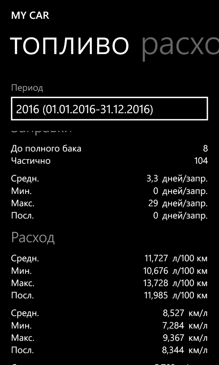

Раздражали спрыгивания БК по расходу, занялся "онанизмом" в 2016 в плане подсчета через программу смарта. И что имеем:
1. %: 40 город,40 трасса,15 грунт,5 грязь,
2. Ср.скорость-47 км/ч,
3. Бенз. город-92,трасса-95,
4. Загрузка: город 1-2 чел.,трасса-полный,прицеп не таскал,
5. Резина-225*65*17 хакапелита5-шип.,йокогама-лето.
6. Mасло 0W20,75W90 п/синь.
пост.-климат,габар.,ПТФ,регистр.,майфун.
Двигло не вскрывал,топл.система кроме бензина ничего не имела, живем на улице.
По мне-нормальный расход для честного полноприводного "кирпича" и не пенсионной езды.

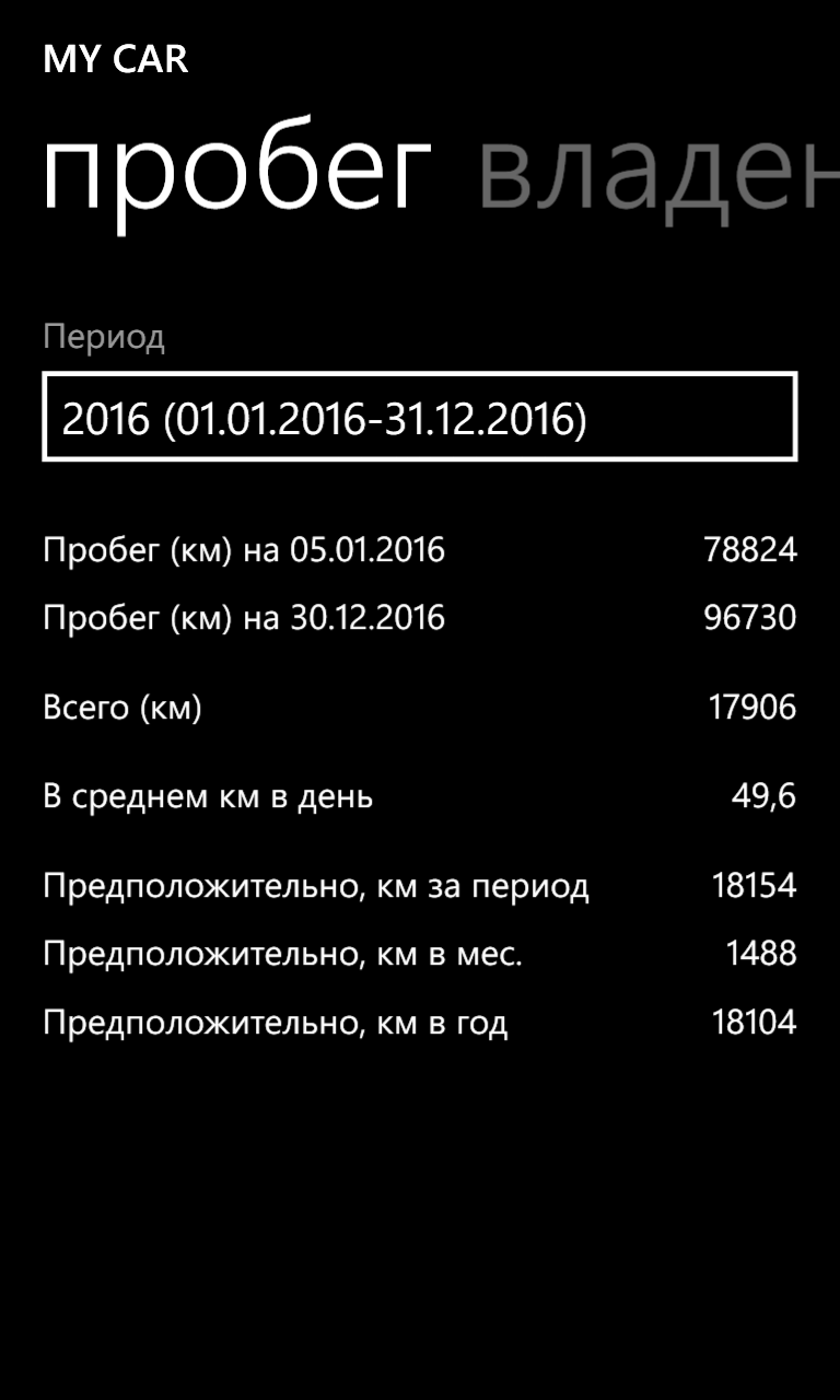

Любой нормальный увидит,что за долями процентов не гнался. Показал скурпулезный ср.расход за год.
А ежли жентельменам на слово не верят, то для "каждой бочке затычке" посчитаю:
2016г.-247 рабочих дней.,
Минус отпуск-осталось-217дн.,без больничных.
До работы-18км,соотв.с работы-18км,итого =36км.
Не буду даже считать магазины выходного дня и пр.
1.Тупо на работу за 2016г. 217*36=7812км/год и к пробегу годовому общему(17900км см.фото) это =43%.
2. Теперь чисто трасса:
Три раза к предкам туда обратно-1600км =4800км,
Грубо много добавлю трассы до грибов и ягод =2500км,
Итого: 4800+2500=7300км/год и к пробегу годовому общему(17900км см.фото) это =41%.

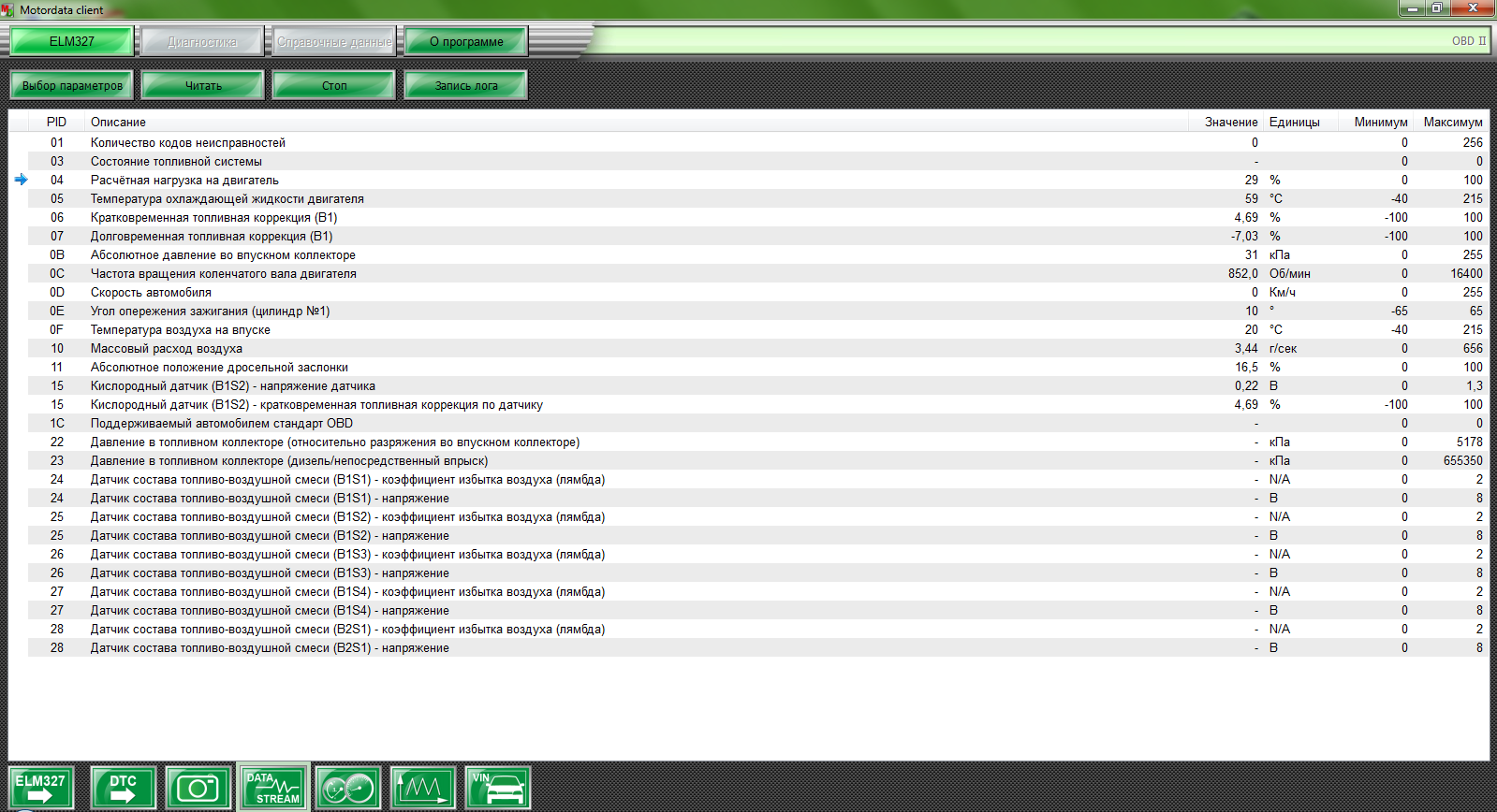

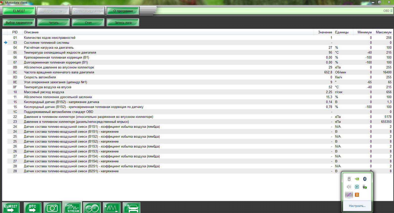

Резко повысился расход топлива 20 литров на сотку,до этого было летом 12,зимой 14.Сделал диагностику на холостом ходе ELM327,может кто знает что цифры значат.Первый скрин-это до проблемы,второй сейчас.

На втором скрине долговременная топливная коррекция -7% - богатая смесь. Но двигатель толком не прогрет.
Какая была средняя скорость и на протяжении какого времени наблюдался расход 20л?

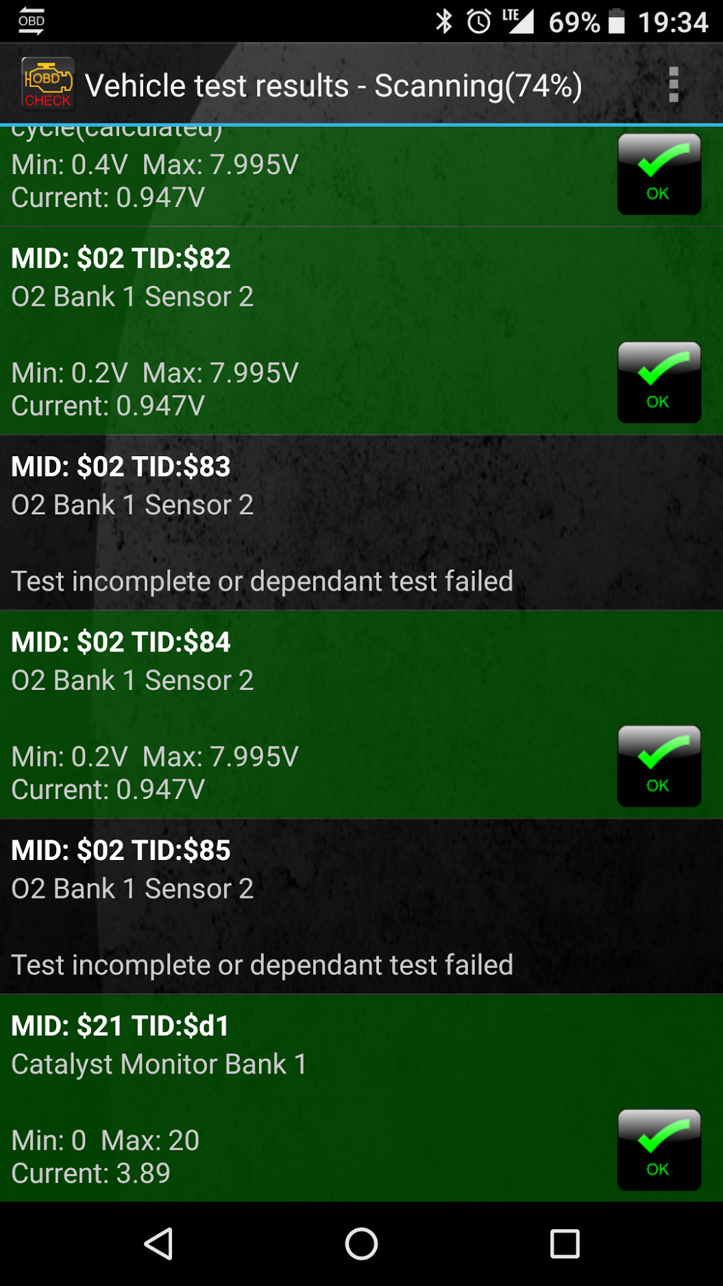

Забитый кат легко диагностируется.
1) Можно выкрутить лямбду и заглянуть эндоскопом
2) ЭБУ тестирует кат на трассе, при соблюдении следующих условий:
а) скорость выше 80
б) двигатель прогрет
в) время движения на скорости выше 80 более 15 мин
После этого выдается цифра в диапазоне 0-20, если близко к 20 значит кату осталось недолго жить.

MID: 21; TID: d1
Можно посмотреть например через Torque Pro
Да еще одно ограничение, если есть ошибка (в том числе и Pending), которая влияет на выхлоп, то тест тоже не проводится.
