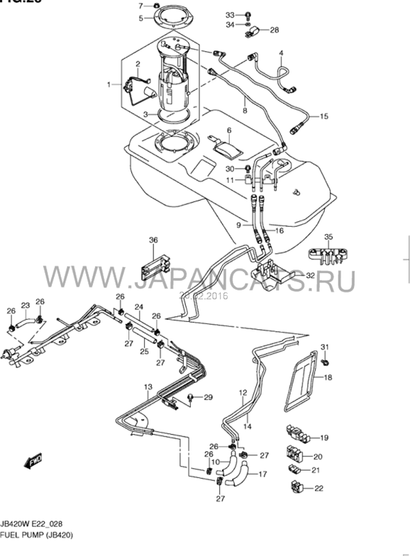

Номерок сеточки не подскажите. Фильтр ТО
15195-65J00
Нет, (15195-65J00) не та сетка!!! - похожа на сетку, кторая во второй половине бака, я выше писал о сетке, крепящейся непосредственно к бензонасосу в его модуле. Номер не знаю, не искал даже ее.

Это не ФТО, а фильтр насоса, для СГВН его отдельно нет. ФТО номер выше выложен - 15195-65J00. За номера от Тойоты - спасибо!
Под №6 - ФТО

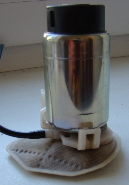

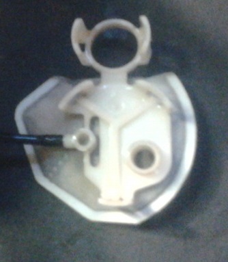

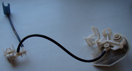

Вот я бы тоже хотел получить хоть фото той сеточки :whistling:А то устал уже 250км ездить от отметки полного-пустого бака :censored:
Речь об этой сетке:

Пожалуйста. Да, фильтр насоса и сетка, что непосредственно в насос вставляется (то, что фильтрует после самого насоса и есть функционально ФТО, обе сетки - это еще грубая очистка, в базах з.ч. suzuki похоже другая терминология просто)
