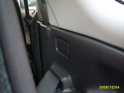

А вот что насчет заглушек? Чего туда пихать? Никто не отковыривал?

Отковыривал, как же...:D
Особо интересного там ничего нет. Полагаю, изначально они предназначены для установки пластикового днища на подобие такого:
Однако я приспособил задние заглушки несколько для других целей...Там за ними нечто напоминающее швелер усиления.По центру правой заглушки есть отверствие ~8мм. Слева увы такого отверствия не оказалось и его пришлось проделать самому...В эти отверствия прекрасно входят пластиковые строительные дюбели. А в них можно вкрутить крючки. Потом между ними можно пристегивать веревку/резинку/цепочку, на которую нанизывать пакеты из магазина(чтобы не рассыпались) или канистры с водой(чтобы не опрокидывались). Постараюсь вечером сфоткать и выложить...;)

Идея насчет пакетов очень актуальная. А как их ты выковыривал? Страшно мне чего то. Сфоткай плиз снятую заглушку, что бы посмотреть с какой у нее стороны защелки.
Да ничего страшного...Вытаскиваются легко и много раз...Защелки с боков, оттуда же и подковыриваешь плоской отверткой , например.

Похоже немного обманул на счет защелок...Хотя открыл и сбоку...Немного забыл уже...Вот так это выглядит:
т.е. защелки направлены вверх-вниз.Немного неудачный вид за заглушкой оказался..Без ответрствия, но поверьте, за задней правой оно есть..
Теперь о том что я себе с этим сделал:
Для канистр и пакетов использую цепочку. На концах карабинчики для удобства. Цепочку продел в трубку, чтобы не гремела... Резинку использую для закрепления больших предметов без ручек(в частности часто приходится так возить системные блоки компьютеров.
