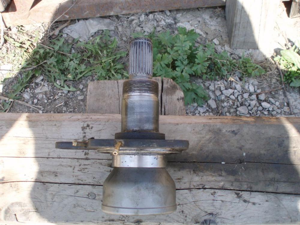

Замерил.
Длина палки у самурайского ШРУСа -- 136-137 мм. Из них первые 27 мм зашлифованы под бронзовую втулку.
Длина или толщина гранаты -- 51 мм.

Про установку. МиХаник уже на завершательном этапе установки, он пошел по простому пути, нашел цапфы от эскудо.
Загвоздка в цапфе, но решаемая двумя путями:
1. цапфы от эскудо, при чем ступицы можно и родные оставить.
2. берем болгарку и без всяких сентенций режем бортик под сальник, получаем цапфу от эскудо :)
на фото ниже, хорошо видно, что ШРУС упирается в сальник, если даже его вытащить, то потом он упрется в бортик, вот его-то и надо отпилить нафиг.
