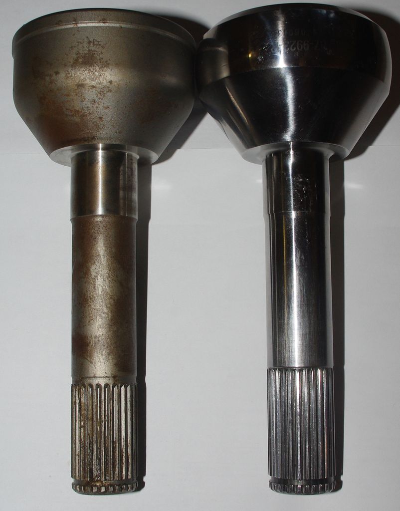

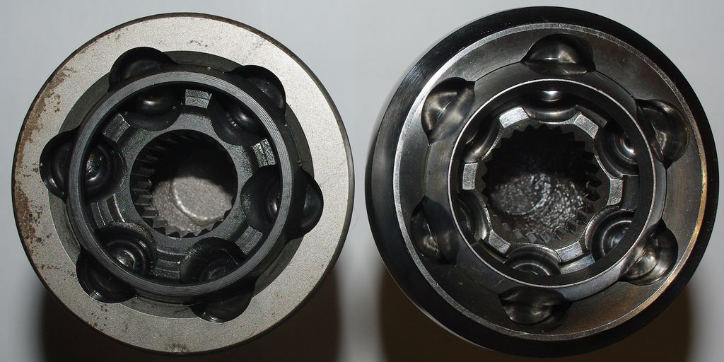

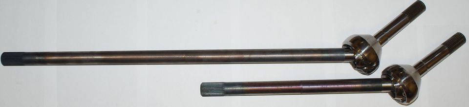

Вариант для совсем маньячных маньяков
Передние полуоси на 26 шлицов. Палки по диаметру такие же как и задние. ШРУС на вид такой же как для усиленных самурайских полуосей.
Полуоси со ШРУСами.
Сравнение стокового самурайского ШРУСа (NKN) и усиленного. Усиленный на 5 мм больше в диаметре, остальное видно на фото. В джимниковский поворотный шар входит нормально.
Для внедрения в мост джимни потребуется замена сайдгиров на задние, которые с 26ю шлицами.
