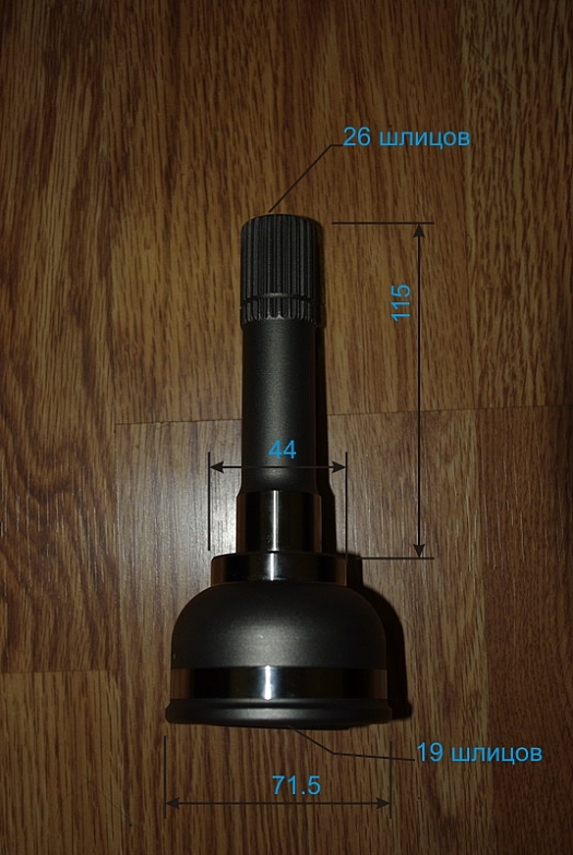

А можно озвучить размеры этих полуосей: Передние полуоси на 26 шлицов. Длина осей, длины шлицов, ну и также размеры шруса. Вот как у вас на сайте сделано, и все вопросы отпадают :)

IRO, я где-то выкладывал размеры ШРУСов, а полуоси такие же как стоковые по длине.

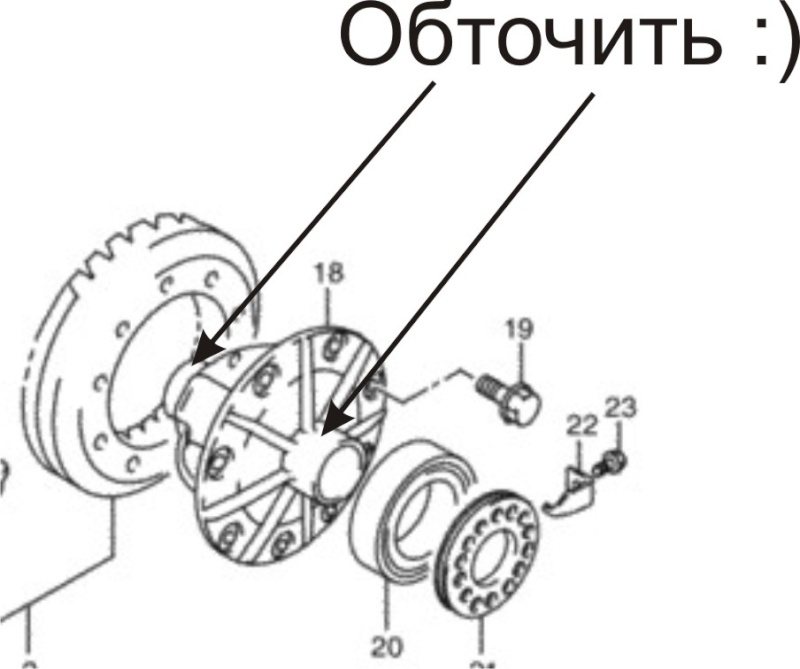

Андрей, а можно немного подробнее про шлифовку посадочных под боковые подшипники дифа.... Как происходит этот процесс?

)))) хорошо, задам вопрос по другому....Что именно, в фото или рисунках ты можешь показать(чтоб мой токарь чего лишнего не срезал) , он шлифует.))) Я конечно понимаю, что ты это в руках уже держал и тебе все понятно, но для меня это пока непонятно, как это можно уменьшить ДИФФФ!!!! ))))
Вот стрелками указал посадочные под подшипники
которые нужно обточить
сам диф и так влезет...токо надо будет немного чулок болгаркой подрезать
почитай тему про "локрайт в передний мост"
там EDI внедрял...с картинками (фото) всё

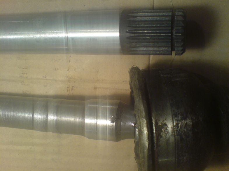

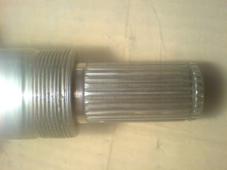

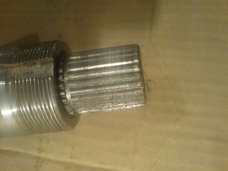

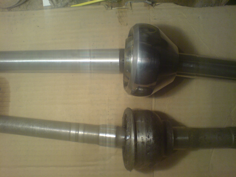

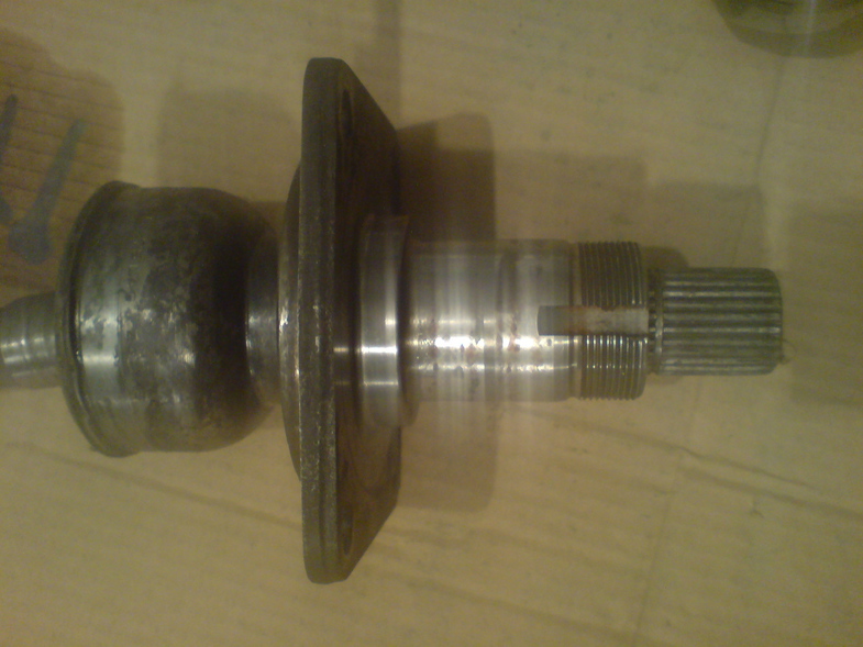

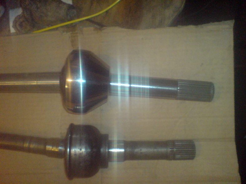

Пришли полуоси на 26 шл от Грина
Пока заказал проставки под хабы... верчу кручу их в руках и такие мысли в карттинках
Ну ненравится мне проставки...хотелось бы без нихЧешу репу.
и вот что получается:
В сравнении родная полуось со шрусом ...и усилиная
Тут видно на скоко длинее сам шрус...но щлицевая у него пипец какая длинная
Вот родной шрус в "эскудовской" цапфе...у меня таки стоят...видно где стопорное колечко должно стоять
Он же
А это самурайский усиленый на 26 шл...чувствуем разницу :)
Ну так вот шлицов то хватает...если отрезать и проточить под колечко самое оно будет...и без проставок?
Ну или чтоб не ослоблять шрус можно проточить с краю под крышкой хаба как у самурая
а?
не ну полуоси реальные ломы:)
полюбому ГП первее высыпится чем полуось:D

На станке резцом каленые зубья все равно не срезать, их все равно только болгаркой или чем-то подобным.
