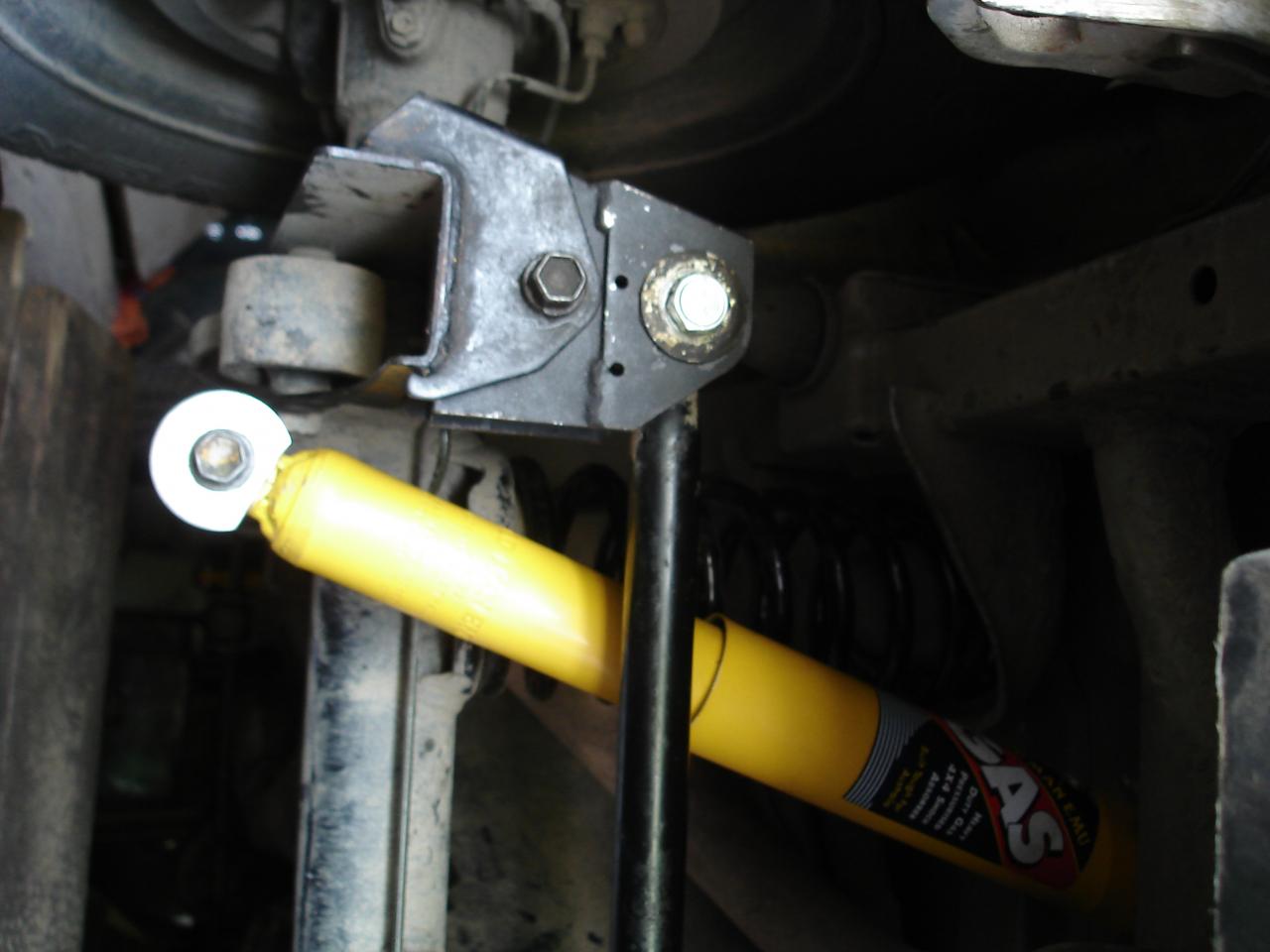

тупо отлифтовался ОМЕ,в гараже с ямой, бюджет на сегодня:
26 тр пружинки +амортизаторы из Австралии ЕМS,1200р сайлент блоки эксцентиковые(2 штука,полиуретан, разгноцветные),1800 р кронштейн перноса панары,400р перепрессовка рычагов,200р всякие мелочи типа болтов, гаек и шайб
работа в одно лицо два дня,второй человек больше для компании
много смазки из заначки,ключи в основновном накидные, трещетками практически не пользовался,очень помогли стяжки пружин,болгарка -обрезал шайбы и стачивал сайлентблоки т.к. в уши вставать не хотели
покатать пока не успел.....
ввиду медленности и нтернета в провинции фото не лезут!совсем
спасибо ребятам с форума за идеи,четкие описания и инструкции,за кронштейн-встал как родной!

Стяжки там не нужны. Вопрос, какие шайбы обрезал?

Я мосты не откатывал,зафиксировал колесья и подсунул домкарт и стойки, винимал амморты,сжал стяжками пружины и вытащил,на их место точно также поставил ОМЕшные-быстро и просто (вот то, что белое под желтым и есть обрезанная шаёба)
Еще сегодня покатался немного, по проселку очень сильна боковая раскачка,а по трассе много лучше,чем было- ямы и полицейские проскакивают на ура,никаких качаний, и помоему козлить стал много меньше. видимо неплохо бы мафынку еще и подгрузить...
P.S.эту фотку грузил 18 минут-а в это время космические корабли бороздят просторы Вселенной!

А зачем шайба?
Да там пружины гораздо бОльшего размера входят без стяжек, хотя может и удобней, не знаю.
Шлангов тормозных хватило? Мосты на них не виснут?
Задние аморты от ОМЕ на Плазу Шнивовскую меняют, уже от двоих слышал. На ощупь реально, слишком мягкие, буквально пару недель назад ставили, ручками мацали.

Ответ: лифт 2" не бюджетно (фирменые киты и комплекты аммотризаторы-пружины и т.п.)
Знакомый домик для панары на фото )

Вроде шлангов хватает!Позже поменяю на подлиннее,сейчас пока други проблемы...Баксы-бакс
да, этот домик попал к меню в руки на джимнивстрече
вот думаю какой шаг будет следующий-наверное всеже локрайт
