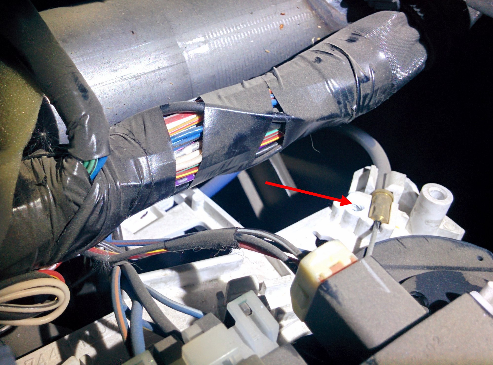

Подскажите в кнопках включения полного привода лампочки такие же как в кнопке аварийки? Для замены лампочек в этих кнопках нужно снимать панель с "крутушками" ? Ниже фотка лампочки которая в кнопке аварийки. IMG_20140901_202941.jpg

Да, там такие же лампочки-паучки, с двумя тонкими железными усиками, которые вам нужно будет самостоятельно как бы "вплести" в патрончик. Для того чтобы достать блок с тремя кнопками, вам нужно полностью снять большую панель, вынимаете пепелку, откручиваете 2 винта, и аккуратно тянете на себя панель, она на шести желтых клипсах. Отщелкнув, панель у вас повиснет на проводе кнопки аварийки и гнезда прикуривателя, отсоединять их не надо, вам хватит пространства вытащить блок включения привода. Аккуратно и нежно тянете его на себя, просунув руку снизу изнутри к нему, и нажимаете пальцами сверху и снизу, после того как корпус выйдет из панели, отсоедините провод с разъемом подходящий к нему. Итак, Блочок у вас в руках. Патрончики нужно повернуть против часовой стрелки, и они выпадут вам в руку. Очень аккуратно снимите со старой лампы резиновый красный колпачок-кондомчик, они легко рвутся. Далее чем нибудь острым выковыриваете усики старой лампы, вынимаете ее, вставляете новую и также нужно усики заправить в отверстия на патроне. Далее всё в обратном порядке. А, еще нюанс, желтые клипсы надо выковырять из торпеды, и зацепить на саму панель, которая висит у нас на проводе аварийки и прикуривателя, и потом уже ее защелкивать на место, иначе ничего не получится, только клипсы поломаете, и такие фиг найдешь потом.

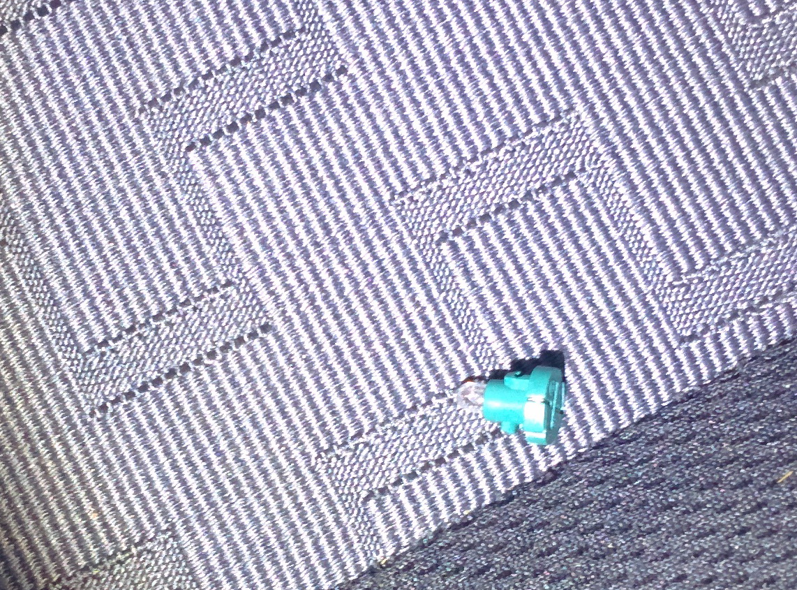

Привет. Апну тему. Только что менял лампочки подсветки кнопок WD и регулятора температуры воздуха из печки. С первыми нет проблем. Даже забавно вышло, искал эти паучки в спецавтокрутодорогомагазах, сказали: ууу, японец, тока под заказ и все такое. Нашел в радиодеталях в наличии по 8,5 р/шт. в неограниченном количестве. Теперь по делу. Джим 2008 г., мешалка. К лампочке подсветки печки зажимом не подобраться. Там стоит красный пластмассовый плафон, довольно массивный. На самой лампочке, соответственно, красного кондомчика нет. Тросики отстегивать... не не не, не мое, не умею и боюсь. Думал долго, сделал быстро. Через отсек магнитоллы просунул левую руку, изогнул как следует (разъемы оба предварительно отстегнул), кончиком среднего пальца (да, да, тот самый) дотянулся до патрончика лампочки и повернул. Лампочка с патрончиком вывалилась на пол. Нащупывается она прямо под вкл. кондея. Заменил. На тот же палец наматываю двусторонний скотч, патрончик леплю на торец пальца. Снова изгибаю руку и наугад тыкаю лампочкой в поисках отверстия. 2 минуты и вуаля. Входит плотно, скотч отлепился легко. Гораздо сложнее теперь повернуть. Просто пальцем не получилось. Снизу в белом пластике есть две типа прорези. Нам нужна ближняя к морде. Беру тонкую шлицевую отвертку примерно 15 см. длиной с загнутым примерно на 60 град. кончиком примерно 2 см. Просунул ее в эту дыру снизу правой рукой, все тот же левый палец на свое место, нащупал им кончик отвертки, направил под патрончик, надавил левым пальцем на торец патрончика, чтоб тот не выпал, а отверткой надавил снизу. Застегнулся. Фууф. Писал дольше, чем делал. Но думал дольше, чем писал. Фотать это нереально, потому многобукв. Может кому пригодится.
