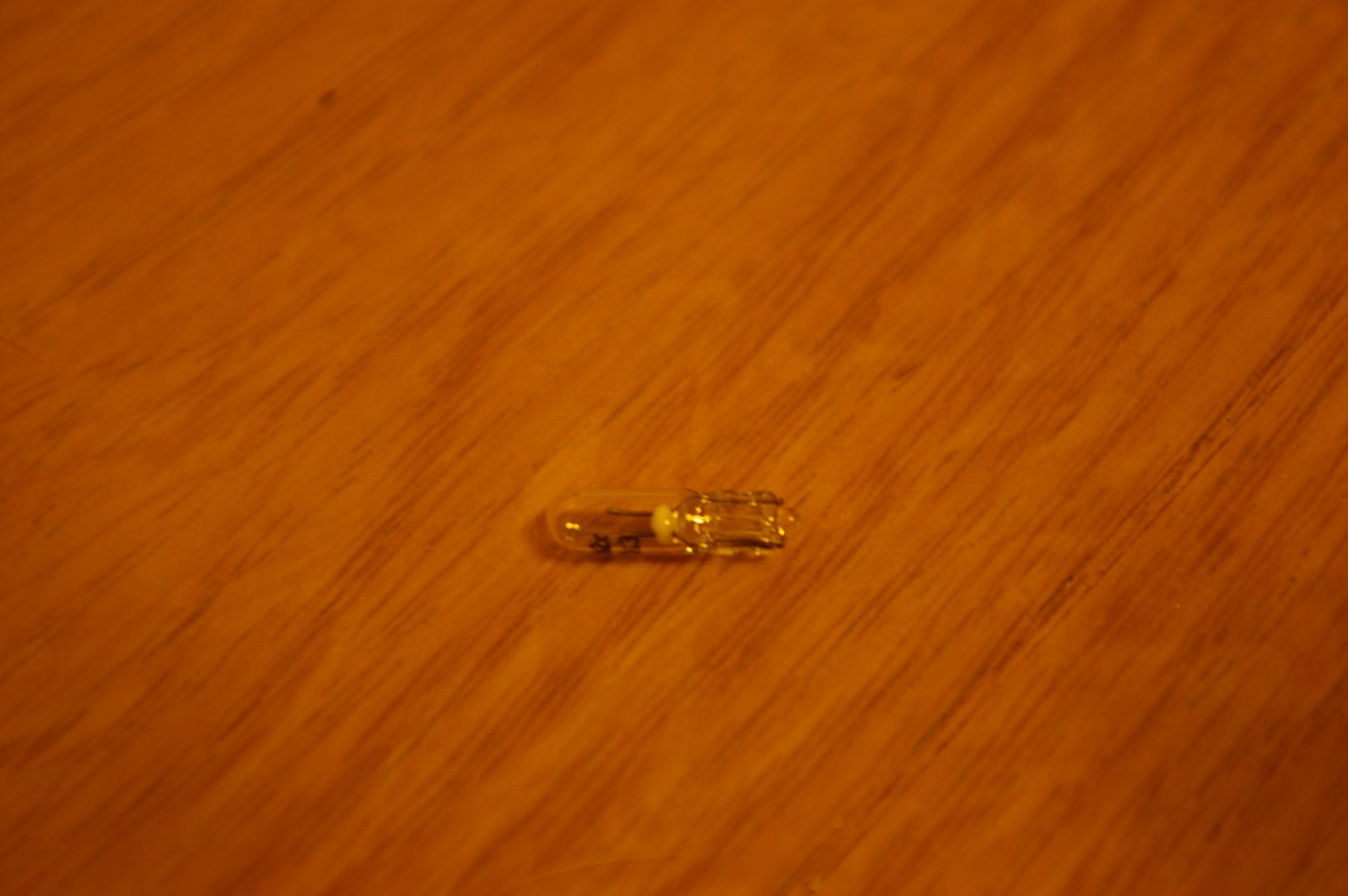

Вернулся мастер-ломастер. Сняла пепельницу, а когда снимала панель что-то искрануло в районе прикуривателя. Поменять лампочку не получилось. Не смогла снять блок управления. Он там во что-то упирается. Лампочки у нас в магазине только такие.
Итог: лампочку не поменяла, и теперь не работает магнитола и прикуриватель.

Поменяла лампочку. Пока прикручивала все обратно, перегорела другая, которая под обдувом. Но ту менять в РАЗЫ ПРОЩЕ. И еще правый габарит. Какой-то день замены лампочек, прям.
