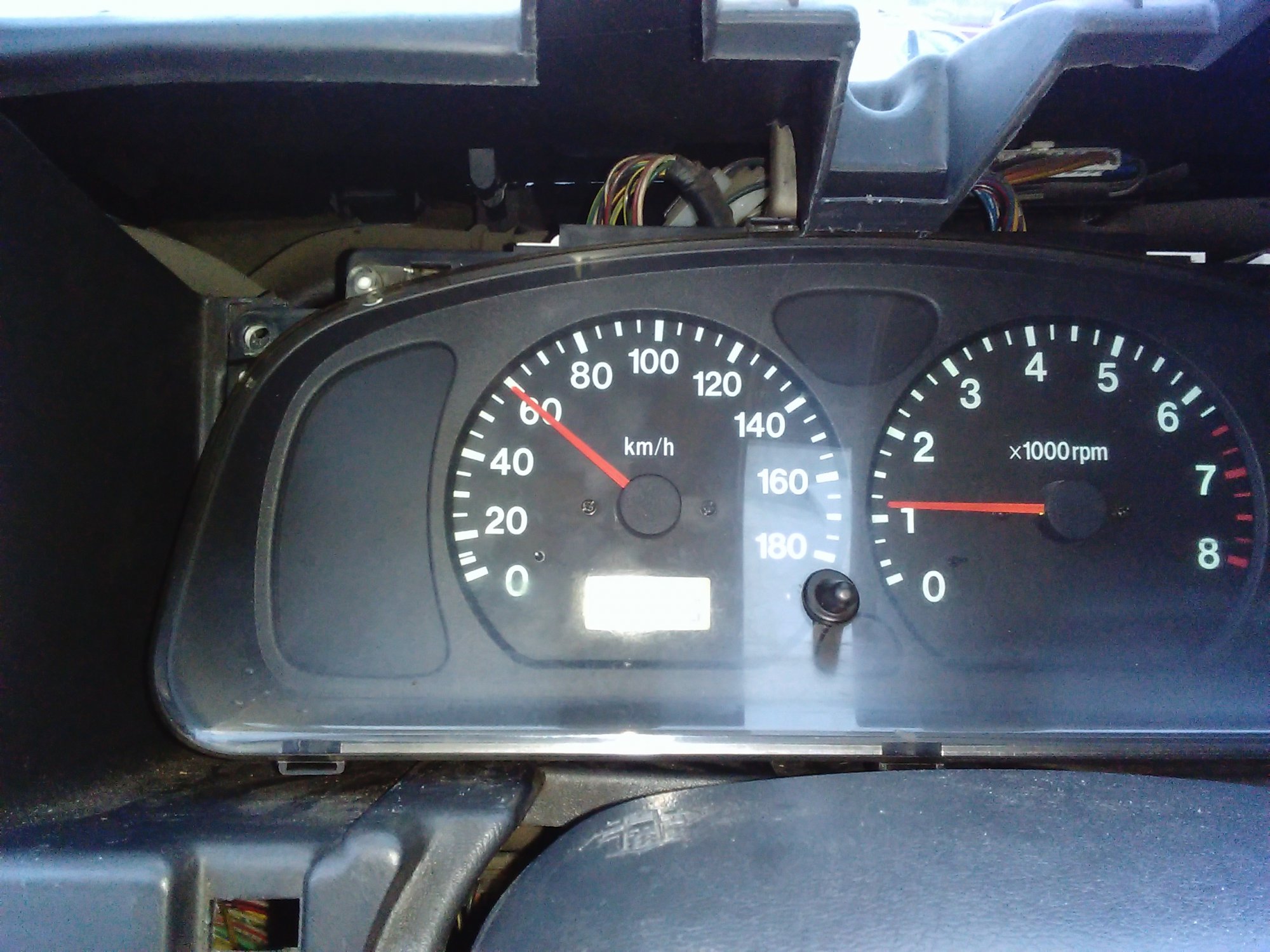

Подскажите кто-нибудь, как стрелки у нас с тахометра и спидометра снимаются?
чет просто тянуть страшно))
приборка дорестайл, стрелки лежат на ограничителях.

Balance, стекло на защелках, легко снимается на снятой панели.

В общем, НЕ СНИМАЙТЕ стрелки на дорестайле
Эт на месте, после вкл зажигания, если ставить при вкл зажигании на 0, то показывает на 10 больше реальной, в обшем дурная голова, как говорится, рукам покоя не даёт
